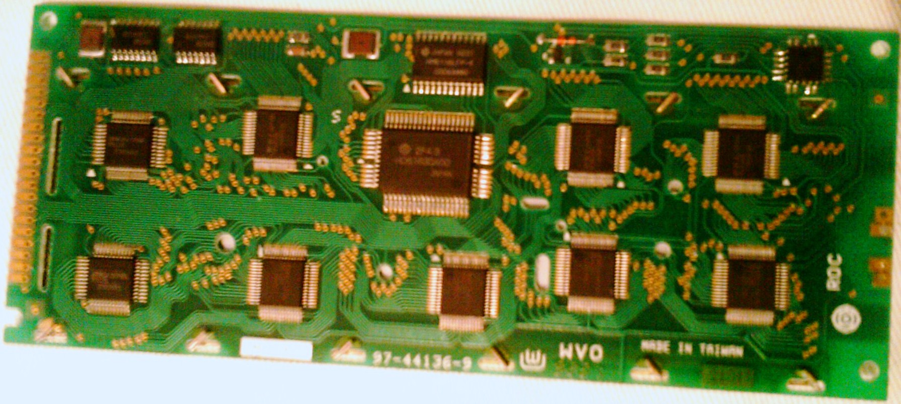

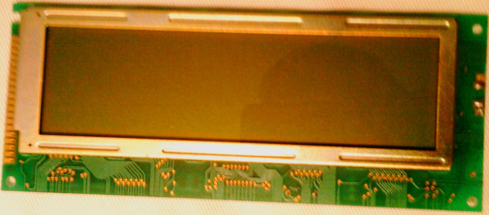

moinsen. gibt es denn vieleicht etwas neues zu dem lm313xbn? hab mal zwei bilder gemacht. eine anfrage beim hersteller blieb bis jetzt leider ohne erfolg. irgendwie haben die keine unterlagen mehr zu dem display. bezeichnung lm313xbn controller hd6183 lg
Controller Datenblatt: http://www.electronic-assembly.de/eng/pdf/zubehoer/s_61830.pdf Somit kannst du doch die Belegung der Buchsenleiste ausklingeln. Ich nehme dir sonst gerne auch 2 Stück ab, wenn du soviel hast und helfe mit die Belegung ausfindig zu machen. Grüße, Muetze1
Kann es sein, dass der Controller ein HD61830 ist? Dazu gibt's Datenblätter im Netz. Damit kannst du auch Pinbelegung des Displays (die Kontaktleiste am Rand) rausfinden. Einzig an die Versorgungsspannungen müsste man sich heran tasten. Wenn du mir eins gegen Versandkostenerstattung abtreten möchtest, dann helfe ich auch gerne bei der weiteren Untersuchung.
moinsen. hab gerade herausgefunden das das lm313xbn baugleich mit dem lm213xb ist. dafür hab ich das datenblatt gefunden. datenblatt für den hd61830 ist gerade am drucken... ;-)
