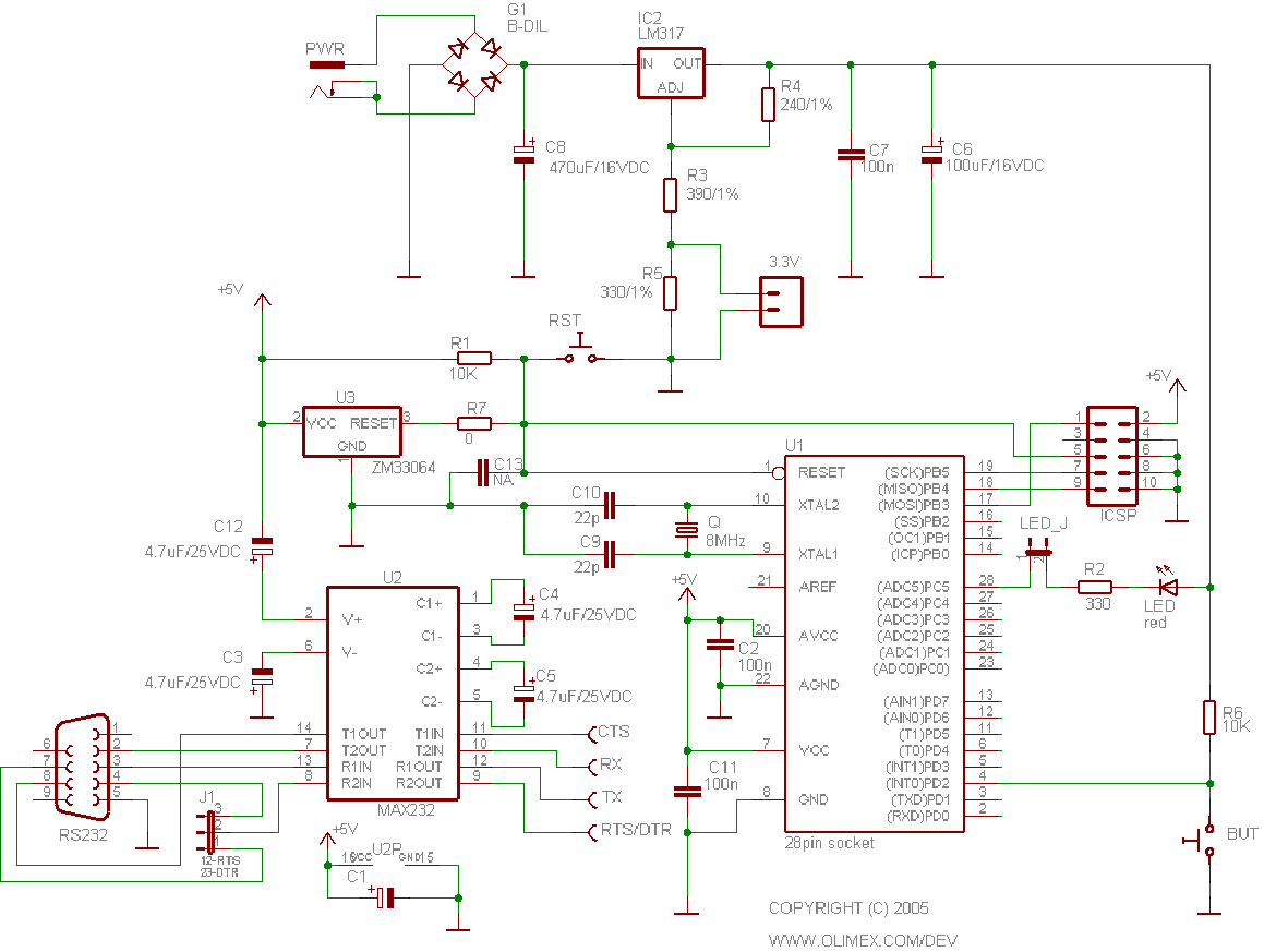

von Hendrik G. (hndr)
Hmm, ich hoffe es nicht :( Immerhin funktioniert das Raufladen ja.. Ich
teste es mal mit nem andern Controller (hab zum Glück mehrere
bestellt)
Als Anhang hab ich die Schaltung mal mitgegeben.
OK, jetzt geht es! :)
Hab den Chip ausgewechselt.. Entweder war der erste kaputt oder er war
nicht richtig drin...

Und mess mal die Spannungen direkt am µC. Am Reset sollten auch 5V
sein.
Sonst setze mal
ldi r16, 0x00
out PORTC, r16      ;PORTC auf 0x00 setzen -> alle LEDs ein
Und auf den Brückenstecker nicht vergessen.
