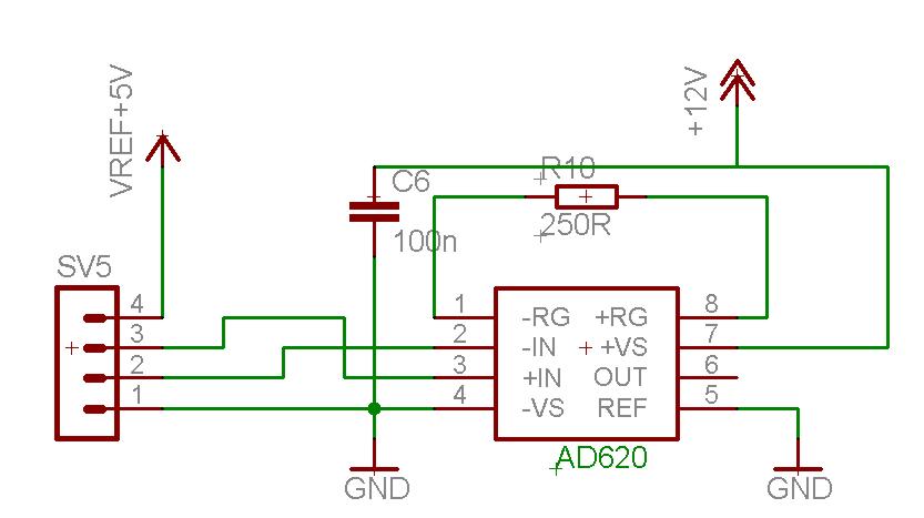

ich habe im Anhang dargestellte Schaltung auf Lochraster aufgebaut. Der
Steckverbinder ist an eine Druckmesszelle angeschlossen, die eine ganz
normale Widerstandsmessbrücke darstellt und Brückenspannungen von
0-20mV ausgibt.
Die Schaltung ist eigentlich denkbar einfach, dennoch habe ich
Probleme: Bei Spannungen kleiner 5mV ist das Ergebnis
Größenordnungsmäßig noch im Rahmen, weicht dann aber immer mehr von der
gewünschten Vertsärkung 200 ab und landet bei maximal etwa 2,1V auch bei
höheren Spannungen bis etwa 30mV was ich mit einer einfachen
Widerstandsanordnung getestet habe.
Die Messbrücke ist in Ordnung, mit einem selbstaufgebauten
Instrumentenverstärker gibt es auch keine Probleme.
Nun wüsste ich echt gerne, was man denn bei einer so einfachen
Schaltung doch falsch machen kann.
Dass der AD620 defekt ist ist unwahrscheinlich, da ein zweiter IC die
gleichen Ergebnisse liefert.
Vielleicht kann mir einer das Brett vorm Kopf losschlagen.

von michi (Gast)
der Op ist kein Singel Supply !
von Markus (Gast)
Ja, das stimmt, aber am Eingang arbeite ich bei etwa 2,5V und am Ausgang
interessieren mich auch nur Werte von 2 bis 4V also bei der vorgesehenen
Verstärkung 10-20mV am Eingang. Kleinere Werte brauche ich nicht, es ist
ja klar, dass der OP nur bis 1,1V runter gehen kann. Dann sollte es dem
OP doch egal sein, oder nicht. Ich bin doch von oberer und unterer
Grenze weit genug entfernt. Habe auch den Ref-Eingang schonmal
testweise auf 2,5V gelegt, das Ergebnis ist jedoch das gleiche, nur um
2,5V verschoben.

von Branko Golubovic (Gast)
Hallo Markus,
Was ich ins Datenblatt gesehen habe ist, dass Vref input(Pin5) ins
Spannungsbereich von -Vs+1,6V bis +Vs-1,6V sein muss.Du hast aber Vref
Inpit aber auf Masse gelegt.In Datenblatt auf die Seite 12 ist ein
Schaltung-Beispiel welche genau dein Problem betrifft.
Grüß Branko
von Markus (Gast)
Ich habe das Problem gefunden: Sobald ich die Brücke und den OP von der
gleichen Spannung versorge, verhält er sich in seinen Grenzen normal.
Wenn, wie vorgesehen, meine Brücke jedoch nur von 5V aus versorgt wird,
die kleine Brückenspannung also etwa um 2,5V herum liegt, kann er nur
noch bis 2V + Ref verstärken.
Den Grund kenne ich zwar nicht, aber so scheint es zu sein.

von Unbekannter (Gast)
> Ich werde jetzt also eine kleinere Verstärkung wählen, den
> Ref-Eingang auf etwa 2V legen und dann mit der geringeren
> Auflösung am nachgeschalteten A/D-Wandler leben.
Wozu verwendest Du dann überhaupt einen AD620? Baue einfach eine
negative Spannungsversorgung dazu und das Ding funktioniert ordentlich.
Eine einfache Ladungspumpe, gesteuert vom Mikrocontroller, ist so schwer
nicht...
