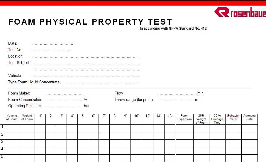

von Michael Spitzl (Gast)
Hallo.
Eigentlich schon...
Baudrate dachte ich an 9600, Einheit werden Gramm sein. Datenformat
weis ich noch nicht genau, da ich erst übermorgen die Waage bekomme.
Aber ich weis  das es sich um eine RS-232 SS bei der Waage handelt.
Drucker ist egal....für irgendeinen billigen von ebay (hp 710C oder so)
Ascii zeichen.
Im Anhang ist ein Screenshot der Tabelle die am µC gespeichert und in
die die Waerte eingetragen werden sollen.
LG, Michael
von Klaus (Gast)
Du möchtest also die "Tabelle" wie in Deiner .JPG Datei erkennbar
ausdrucken und gleichzeitig die Messwerte von der Waage da
reinschreiben ?
Also nicht nur ASCII- oder ECS-Zeichen drucken, sondern vollgraphische
Daten, eben die "Tabelle".
==> Einfache Antwort bzgl. 8051 oder sonstigen Einfach-uP:
    Vergiss' es !
Etwas ausführlichere Antwort:
Der ROM (Flash-) und/oder RAM Speicherbereich eines solchen uP reicht
nicht aus, um die Tabelle darin "als Bild" zu halten (ROM) bzw.
irgendwie aufzubauen (RAM).
Auch ist die Ansteuerung im Grafikmodus, z.B. über PCL5 ziemlich
aufwendig (Pixel-zeilenweise)und man muß sämtliche verwendete
Zeichensätze (Schriften) im ROM haben und selbst per Software erzeugen.
Mit der Farbe deines Beispielblatts will ich micht garnicht
befassen...
Rat:  Einen (alten) PC hernehmen, das dann dort in einer höheren
Programmiersprache schreiben.
Die "Tabelle" mögichst als gängige Grafikdatei (.BMP) vorgeben ;
Programm liese direkt aus dieser Datei, füllt die Messwerte rein,
fertig.
von Joe (Gast)
Das was Klaus hier darlegt ist im Prinzip korrekt, auf Farbe und Grafik
solltest du verzichten. Der Rest ist allerding kein Problem. Sämtliche
Texte sowie das Einfügen der entsprechenden Meßwerte geht in Ordnung.
Baudrate ist absolut easy, du solltest deine Waage zuvor mit einem
Terminal Programm wie z.B. TeraTerm einmal "abhören". Auf diese Art
und Weise kann man sehr schnell herausfinden was diese aussendet.
Im Prinzip braucht es dann für den Anfang einen Ablaufplan und los
gehts.
Wenn also die genannten Dinge für dich kein KO. Kriterium sind dann laß
von dir hören. Wir können dann mal ein Beispiel für die Tabelle
entwerfen.
von Michael U. (Gast)
wenn man unbedingt wollte, kann man es machen...
Tabelle passend zerlegen, nur Druckerfonts benutzen, keine Bildchen.
Texte im Flash, Im Loop Text raus, Anzahl Punkte im Loop.
Tabelle so aufbauen, das sie zur Druckerauflösung in x/y passt und auch
mit Schleifen und mit wenigen identischen Flash-Daten ausgeben.
An den richtigen Stellen die Werte senden. Beachten und berechen, das
zwischenText- und Grafikmode nicht beliebig gewechselt werden kann usw.
usw.
Erinnert mich an C64-Zeiten. ;-)
Naja, reizvoll, aber ob ich es heute nochmal so machen würde????
Danke für eure Antworten!
Mal gucken ob ich es mitn alten PC mache oder ob ich doch auf meinen
Jocker greife. Ist zwar ein bisschen "fad" weils so einfach ist
aber......
Laptop oder PC mit LAbView oben.....Tabelle als Bild einfügen,
grafische Programmierelemente drüberschieben usw. Wenn die MEssung
fertig ist einfach auf drucken gehn.....
ALso DANKE nochmal für eure Hilfe!
Tschau, Michael
von Peter D. (peda)
Man kann sich doch einfach entsprechende Vordrucke in Farbe drucken
lassen und dann haut der 8051 nur die Zahlen an die entsprechenden
Stellen.
