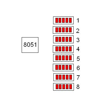

Hallo
Ich will mit meinem 8051 basierenden µC, 8 Variablen auf 7-Segment
Anzeigen ausgeben.
Die Variablen sind 5-Stellig (z.b.: 19867)
Bild im Anhang soll es veranschaulichen.
Wie soll ich vorgehen? - Ich habe leider noch keine Erfahrungen mit
7-Segmentanzeigen gemacht.
Danke für eure Bemühungen!!!
von Stefan M. (stefanm)
Wie wärs mit nem 7-Segment Treiber?
Etwas total komfortabeles ist der Max7219, da kann man einfach per SPI
die Zahl verschicken und um den Rest (multiplexen etc.) kümmert sich
der max7219.
Einer von den ICs reicht sogar schon, weil damit kannst du 8 Anzeigen
direkt betreiben.
Schau dir den IC mal an, die Investion ist auf jeden Fall
gerechtfertigt, weil man außerder dem IC überhaupt keine extra Bauteile
(Vorwiderstände, Transistoren etc.) braucht. Man schließt die Anzeigen
direkt an den IC an, um Strombegrenzung kümmert sich der IC. Außerdem
kann man auch die Helligkeit softwaremäßig einstellen.

@Stefan
Ich habe aber 40 Anzeigen
Ah jetzt, dann brauchst du eben 5 von den IC's, die kann man alle
hintereinander reihen (siehe mein link)
5 treiber-ics mal 8 anzeigen pro ic macht 40 7-segment anzeigen

Ist es sinnvoll für ein 5-stelliges Display einen Max 7219 zu nehmen (3
möglich 7-Segmente nicht benutzen), oder wie schon von dir erwähnt 5
Treiber-ics.
wieso 3 unbenutzt?
wenn ich das richtig sehe, hast du zum ausgeben 8 5-stellige variablen,
macht 40 stellen
für jede stelle willst du eine vollständige 7-segment anzeige?
ein 7219 kann 8x eine vollständige 7-segment anzeige treiben.
d.h. er kann 8 stellen "darstellen"
für 40 stellen braucht man dann also 5 ic's
les dir mal das datenblatt durch, vielleicht wird das dann klarer

von Sebastian Heyn (Gast)
bei 40 7 segment anzeigen hast du ja im prinzip 320 leds (mit punkt)
da würde ich nen µC nehmen, und 5 schieberegister. damit bekommst du 5
deiner anzeigen direkt angesteuert... dann multiplext du das mal 8 und
das wars. das ist zwar ein bisschen mehr aufwand aber es ist billiger
als diese maxim ic's
