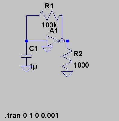

Ich habe ein eigenartiges Prob mit SwCad. Im Anhang ist meine Schaltung
die in der realen Welt prima oszilliert. Leider kann ich es nicht
simulieren, jedes Mal, auch mit anderen Invertertypen, gibt es die
Meldung "Timestep too small" nach ca. 600 us. Jemand ne Ahnung warum?

falsch, nix eigenartig. standard problem. dh: anders gesagt:
gleichung nicht sinnvoll lösbar.
i.ü. verwendest du ein gate-symbol, was für ein gate soll das sein?
(delays, schaltschwelle usw. definiert?)

Ich weiss nicht wie ich di Eigenschaften definieren soll. Hätte gern
eines mit 5 V Output, aber die Standartteile geben nur 1 V. Als
Paramter kann ich nur Value und Value2 eingeben. kA was das sein soll.
Eine Idee wie ich das Prob lösen könnte?

Gibt es kein Modell für einen 74hc14 ?
Damit sollte es gehen.
