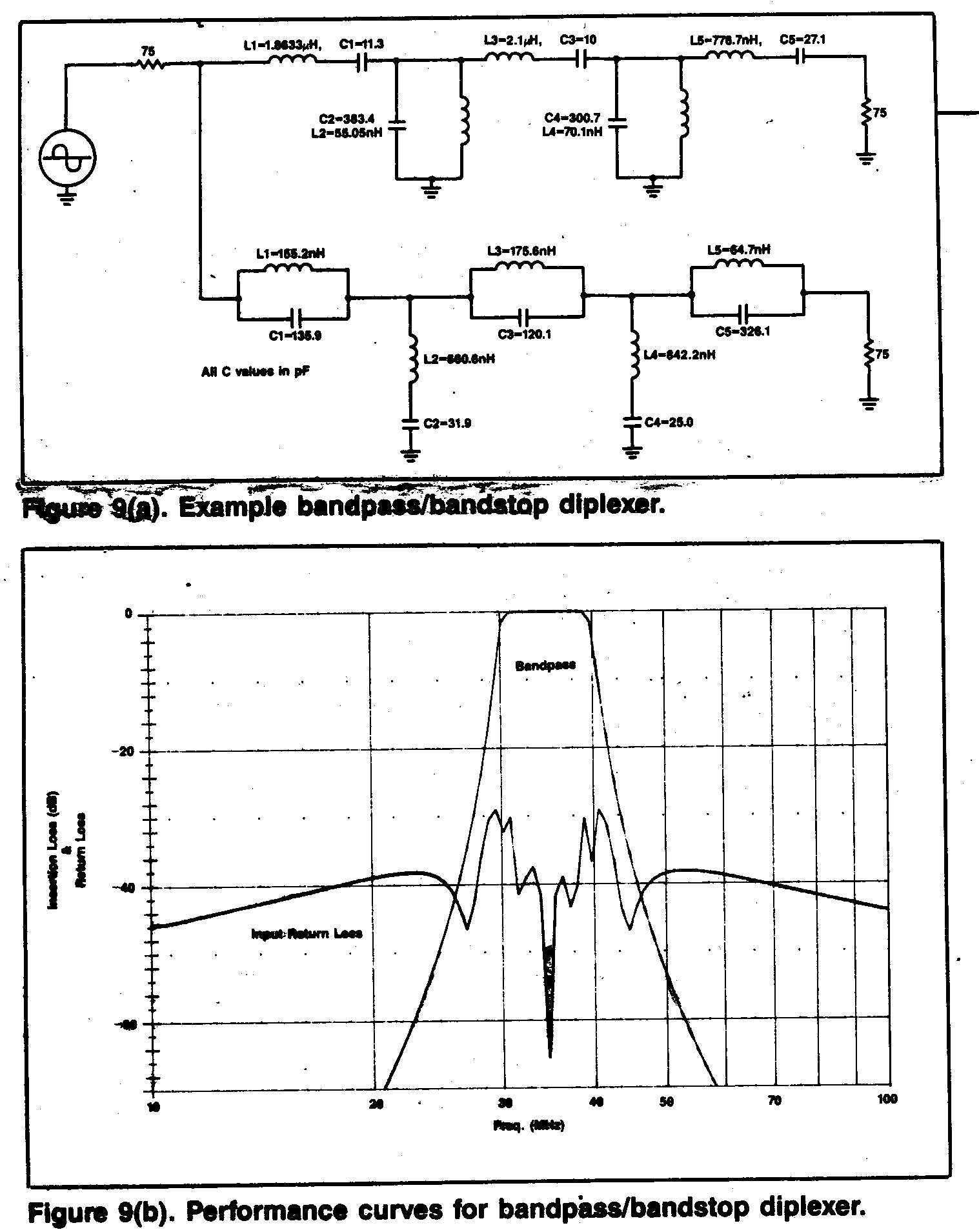

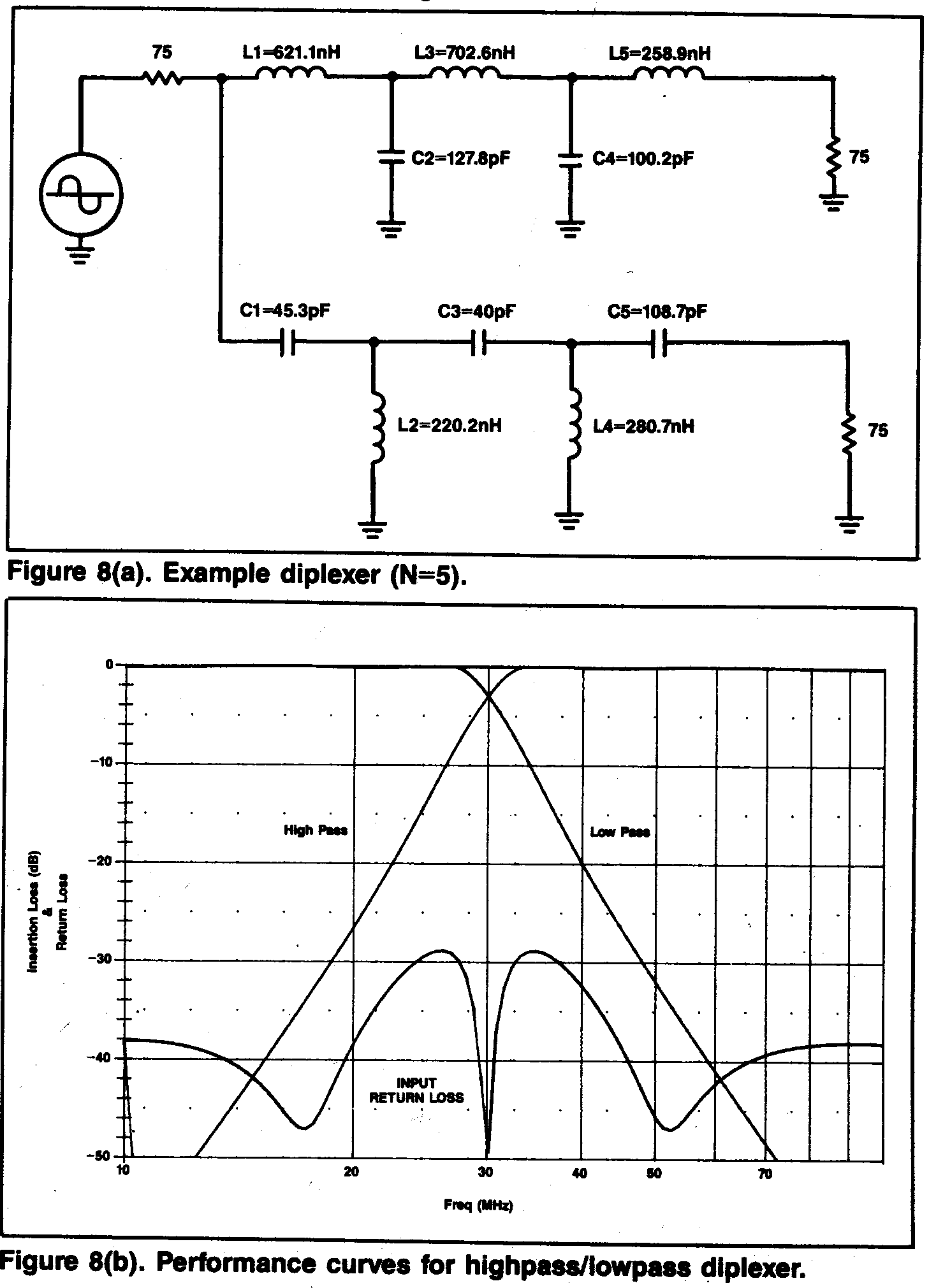

Ich habe hier einen Artikel zum Thema Diplexer-Filterberechnung von
1986, mit einem BASIC-Programm, das die Bauteilwerte ausgibt. Es muß
damals in der "RF Design" erschienen sein, ich habe einen Nachdruck
in einem Sonderheft "Filter Handbook Vol.1 Applications, a Collection
from RF Design". Das Programm hatte ich irgendwann man eingescannt
oder abgetippt, müßte mal suchen wo das ist. Damit ist es einfach, eine
passende Schaltung auszuwählen. Der Abstand der beiden Frequenzen und
die gewünschte Unterdrückung der jeweils "falschen" Frequenz bestimmt
den nötigen Filtergrad, also die Anzahl der Bauteile.
Im "Saal Filterkatalog", einem Standardwerk, sind auch zwei Beispiele
zur Diplexerberechnung vorgestellt, daher habe ich auch meine Info mit
dem einseitig kurzgeschlossenen Filter.
Hier ein Beispiel aus dem Artikel, Schaltplan mit Bauteiolwerten und
Frequenzgang der beiden Filterzweige
Und ein etwas aufwendigeres Filter aus demselben Artikel, ebenfalls
Schaltplan und Frequenzgang.
Das erste Filter liegt sogar fast richtig, mit einer Übernahmefrequenz
von 30 MHz, allerdings auf 75 Ohm bezogen. Für die Berechnung von
Spulen, hier kommen einfache einlagige Luftspulen in Betracht, ist im
oben genannten AADE-Programm ein Unterprogrammteil enthalten.
