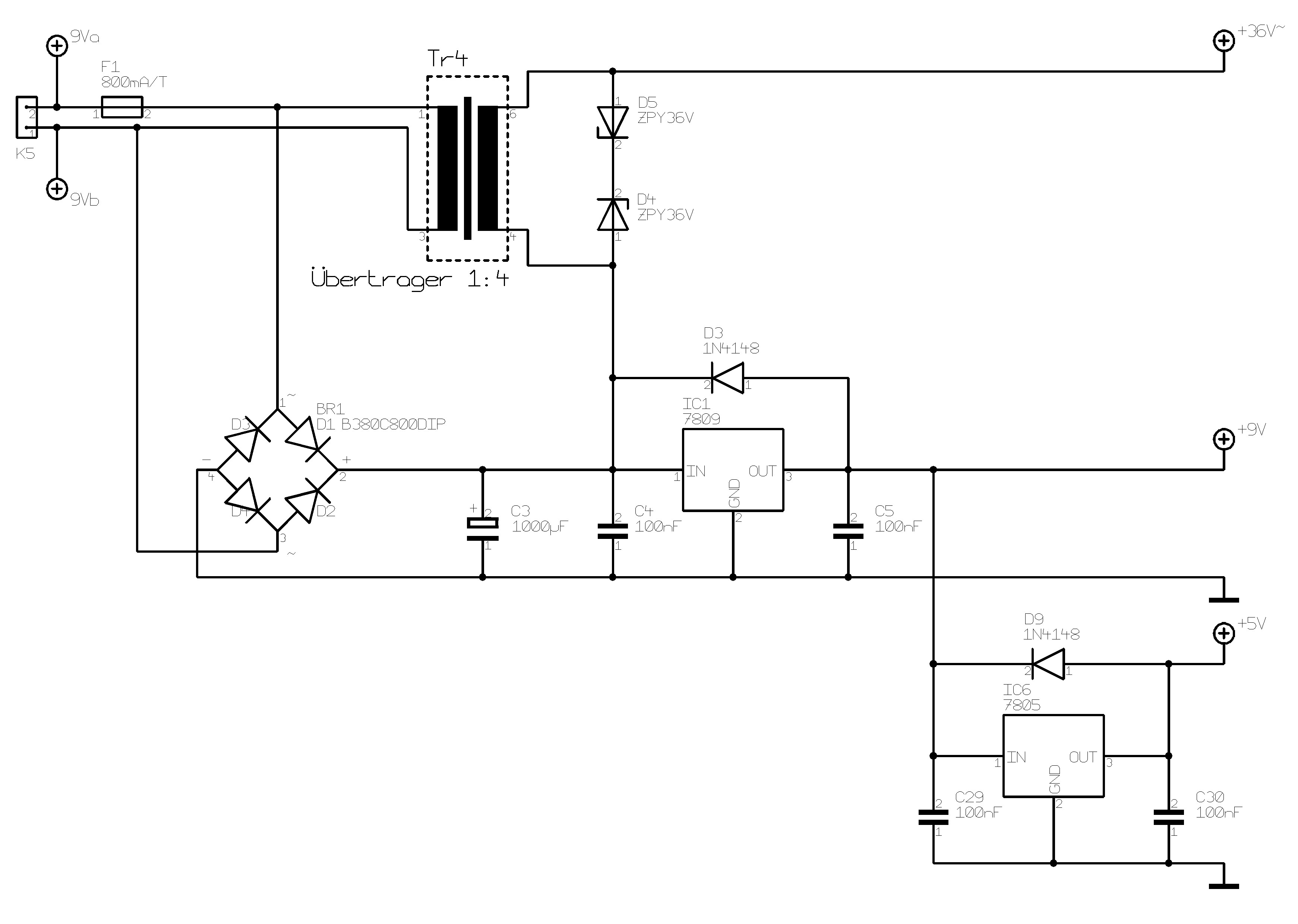

von AVRli (Gast)
Hi ich nochmal,
kann mal einer nen Blick auf das Bildchen werfen?
Kann man das so machen oder ist es total falsch?
In ist 11,5 V vom Steckernetzteil
OUT brauch ich
1x 36V~ mit wenigen mA denk ich
1x 9V um die 100mA
1x 5V um die 100mA
Gruß AVRli...
von Benedikt (Gast)
Die Sicherung hält nicht lange, denn 4*9V*1,4 ist eindeutig größer als
36V...

Dann hast Du 36Volt mit 9Volt DC-Offset, hast Du?
von Benedikt (Gast)
Nein, eben nicht:
Die 9Veff werden durch den Trafo auf 36Veff hochtransformiert, das
entspricht also 50Vss. Die Z Dioden werden aber aber 36V Leitend ->
Peng bzw. Knack, je nachdem was schneller durchbrennt: Die Z Dioden
oder die Sicherung.

Würde es eine andere Möglickeit geben anstatt der Z-Dioden die Spannung
auf 36V zu begrenzen?
Gruß AVRli...
von Michael U. (Gast)
willst Du damit ein Telefon klingen lassen?
Dann ist die Spannung unkritisch und kann durchaus auch 60V betragen.
Ansonten geht die Z-Dioden_variante ohne Probleme, Du mußt nur noch
einen passenden Widerstand zwischen Trafo und Z-Dioden schalten.

von AVRli (Gast)
@Michael
Ein Telefon will ich bimmeln lassen. Am INPUT sind einmal 9V~ oder
vielleicht später mal 12V~ mehr INPUT ist nicht geplant.
Ich wollt mit den Z-Dioden nur dafür sorgen das nicht mehr als 36V~
durchkommen. So macht man das Telefon vielleicht nicht kaputt...
Also nen R noch vom Trafo (36V Seite) zur Z-Diode und dann kann ich das
so machen ohne das was abraucht?
Hab mal die Schaltung aktualisiert, nicht das hier Müll hängen bleibt.
Bild ist wieder in JPG sieht auch gut aus wenn man die Zoomout Funktion
im Browser deaktiviert. Sollte also auch nichts gegen das Format
sprechen. ;-)
Benedikt sagte ja das mir die Z-Dioden oder die Sicherung abbrennen
würde. Naja das wäre nicht so gut... :-(
MfG AVRli...
@AVRli:
hab gerade mal in Deine 2. Schaltung geschaut.
Der Bezugspunkt der Wechselspannung sollte die Masse der Schaltung
sein, nicht der Punkt vor den Reglern. So schließt Du den
Wechselstromkreis über die Regler, das finden die und die Komponenten
an den Gleichspannungen bestimmt nicht lustig...
@pumpkin:
Mit dem Widerstand zwischen den Dioden würde diese Geschichte völlig
nutzlos. Er will die Spannung auf 36V Spitze-Spitze begrenzen, da ist
es so schon richtig. Allerdings dürften 22k zu groß sein, an dieser
Stelle hilft aber ohnehin nur ausprobieren, Angaben über den
Wechselstrom-Widerstand von Telefonen dürften kaum zu finden sein.
Gruß aus Berlin
Michael
von AVRli (Gast)
@Michael
Ok habs mir mit dem Wandler trotzdem mal angesehen, man lernt ja noch.
Ok dann können die Dioden ja komplett raus.
12V~ * 4 = 48V~ --> 67,2 VSS
Hmm ist weit unter dem was dann zulässig wäre.
Nen R als Kurzschlußschutz und schick ist.
Ok werde das mal testen, wenn das Tel. abgeraucht ist meld ich mich
ganz bestimmt wieder... ;-)
Michael wäre es möglich das Du dich mal per mail bei mir meldest?
AVRli(ääät)gmx(punktl)de
MfG AVRli...
hab mich mal kurz gemeldet. ;)
Gruß aus Berlin
Michael
von AVRli (Gast)
ok ich nimm die Z-Dioden raus dann sollte es gehen für den Zweck.
Gruß AVRli...
