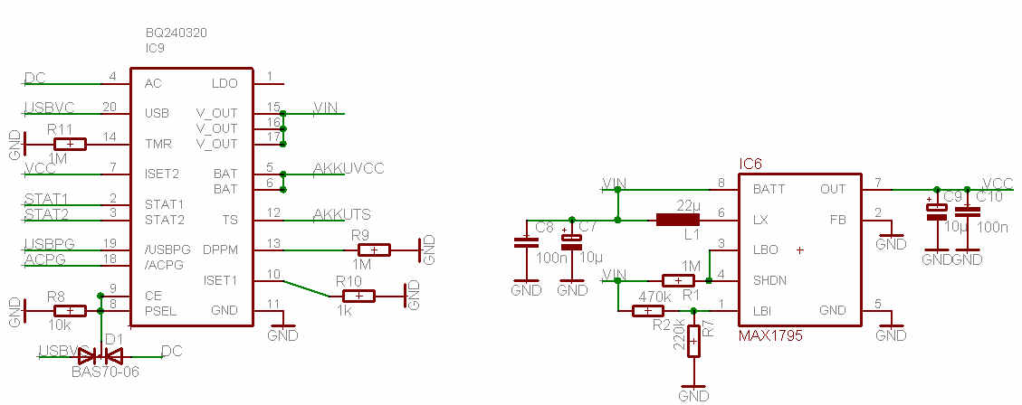

Ich komme einfach nicht drauf, wie ich den besagten bq anschließen
soll. Habe mal eine Schaltung verbrochen, die aus Netzstecker, USB und
LiPo Akku 5V Systemspannung macht.
Beim Step-Up-Wandler (rechter Teil) bin ich mir recht sicher, dass der
geht, ist direkt aus dem Datenblatt von Maxim.
Beim bq, der ja mit Widerständen konfiguriert wird, hab ich aber keine
Ahnung. Er soll:
- erst von AC (1,6A) mit 1A laden und System (0,08A) versorgen
- sonst von USB (100mA) laden und System versorgen
- DPPM: Das hab ich nicht ganz kapiert, aber ab 4,0V auf Akku
  umschalten, dann ist mit der Power etwas nicht ok.
- TMR:  Hab ich auch nicht kapiert, aber Safety-Timer muß an sein.
Hat das schon mal wer gemacht und könnte mir hier schaltungstechnisch
und bauteilwertemäßig ein paar Tips geben?

Ich hab mit dem IC noch nie gearbeitet, aber rein nach dem Datenblatt
würde ich folgendes sagen:
Zu DPPM
Vdppm x SF ist die Spannung am OUT Pin bei der der Ladestrom reduziert
wird, um einen Spannungseinbruch am OUT Pin auszugleichen.
Der SF is 1.150, Vddpm 2.6V-3.7V, das heist du kannst 2.99V bis 4.255V
für den OUT Pin einstellen.
Der Widerstand berechnet sich nach Rdppm = Vdppm / (Idppm x SF)
Beispiel für 3.3V am OUT Pin:
SF = 1.150
Idppm = 100uA
Vdppm = 3.3V/1.150 = 2.86V
Rdppm = 2.86V / (100uA x 1.150) = 24,87KOhm
Zu TMR
Die Formel tchg = Ktrm x Rtmr berechnet die max. Ladezeit.
Ktmr = 0.360 s/Ohm
Rtmr = 30KOhm bis 100KOhm
Das heist Du kannst etwa 180min bis 600min als Zeit einstellen. Aber,
wie im Datenblatt beschrieben, wird die Taktquelle des Timers dynamisch
angepasst, damit der Akku voll geladen wird, und die Ladung nicht
vorzeitig abbricht.

Zweck ist nur:
- LiPo 1Zeller automatisch mit mindestens 1A laden
- Von AC mit 1A, von USB maximal 100mA
- Systemspannung hinten 5V (ging nur mit StepUp)
- Tiefentladeschutz für den Akku (jetzt am StepUp mit dem seinen
  ShutDown-Eingang und U-teiler realisiert)
Und der Akkuhersteller hatte den empfohlen; "75% unserer Kunden nehmen
den Chip"; hatte mich auch bei Google totgesucht und keine brauchbare
Alternative gefunden (außer Max1555, der kann aber nur 250mA maximal ->
3AH Akku lädt 12 Stunden, das ist zu viel)
Aber Du hast mir schon mal sehr geholfen...
Dankeschön :)
Christoph

Hi, Ich hab mich mit dem Teil etwas umfassender beschäftigt. Wenn du es
irgendwie bleiben lassen kannst, nimm was anderes. Ist zum löten wegen
des QFN-Gehäuses recht ekelig (selbst mit Ofen), Konfiguration auch
nicht besonders. Aber zu Deiner Frage:
Der Baustein reguliert im Batteriebetrieb nicht (Batterie geht 1:1
durch), also kann an deinem Ausgang alles von 4.4 - 2.5 (je nach Akku
und Tiefentladeschutz) anliegen. Du wirst also in jedem Falle einen
DC-DC Converter brauchen. Ich hab da einen TPS61027 genommen, der ist
aber für 5V; der mußte auch nur hochregeln. Ob es überhaupt etwas für
Deine Anforderungen gibt, weiß ich nicht. Und ich hab das Problem, dass
ich wegen des DC-DC Converters und back-EMV die Akkuspannung
(Ladekapazität) nicht auslesen kann, den Ladezustand gibt der bq aber
über STAT1 und STAT2 zurück.
Vielleicht hilft dir das...
lg, Chris

Hi, siehe DB auf Seite 2. Ausgang ist fixed auf 4.4V oder 6.0V; Wenn Du
wenig Strom brauchst, könntest Du höchstens den LDO hernehmen (20mA max)
und auch nur, wenn Du USB oder AC angesteckt hast.
von Florian B. (olf)
Der LTC4089 ist doch genauso mist. Der hat doch desselbe Problem wie der
BQ24032A. Wenn USB dran ist, geht die Ausgangsspannung hoch!
@Christoph
Wenn du aber mal auf die Seite 4 vom Datenblatt schaust, dann steht
unter "OUT PIN - DPPM Regulation", dass sich die Output-Voltage
>Vdppm-reg< einstellen lässt mit (2,6V....5V)*1,150! Siehe auch Fußnote
(4).

Die Ausgangsspannung ist immer U_bat+0.3V bei ext. Spannung. Egal ob USB
oder HVIN.
Nur beim LTC4089-5 ist diese ziemlich exakt 5V bei externer Versorgung,
bei USB eben entsprechend weniger(je nach dem, was USB gerade liefert).
Wenns nicht gehen würde, tät ichs nicht schreiben.
Es wurde gefragt, ob schon mal wer was in der Richtung gemacht hat. Ich
habe in der Richtung schonmal was gemacht. Nur eben mit dem LTC4089. Und
das funktioniert recht gut. Ich habe allerdings einen MAX1797 als
Stepup-Regler.
AxelR.
