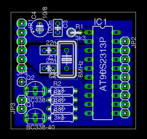

Ich habe mich hier schon ein Weilchen umgeschaut und gesehen,
dass einige von euch auch für andere Platinen ätzen.
Wer würde mir diese Platinen ätzen??
Wie teuer wäre es und wie gut?
Sind diese beiden vom Layout überhaupt zu gebrauchen?
Ich frage deshalb,da es meine ersten sind.
Grüsse Rico

die Layouts sehen ganz vernünftig aus. Ich würde allerdings den
Isolierabstand der Masseflächen etwas erhöhen (Help Polygon ...
Isolate), dann wird es etwas unkritischer. Ausserdem ist es
empfehlenswert das ULP "drillaid" zu verwenden, wenn man die Platinen
selber bastelt, dann hat man nicht die blöden Leiterzüge in
Bohrlöchern.
Ansonsten noch eine Frage zu den Transistoren, da alles dicht beisammen
steht, Kühlkörper werden nicht notwendig? Nicht das danach zu wenig
Platz dafür bleibt.

von Enrico H. (rico1075)
@Thomas
Danke für die Tipps.
Die Isolierabstände und Bohrlöcher habe ich geändert.
Ich denke das ich auf Kühlkörper verzichten kann.
Die Transistoren sollen einen Motor mit 6V und ca. 400-500mA treiben.
Korrigiert mich, sind dann 3W.
Sind übrigens BD676 und BD675.
von florian (Gast)
hi
noch ne andere kritik
bei der h-brücke sind die leitungen auf denen leistung ist viel zu
dünn. sollte vom platz locker reichen um die breiter zu machen.
gruss florian
