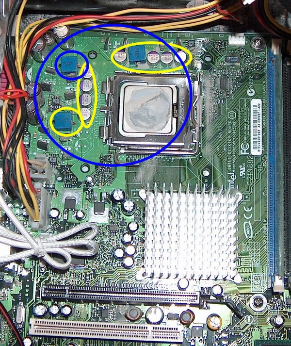

Hallo Mein PC hat eine seltsame Macke: Er zwitschert. Wenn ich mit der Maus fahre, oder gewisse Programme laufen lasse, dann höre ich ein (teilweise periodisches) zwitschern/sirren aus meinem Gehäuse. Genau konnte ich das Geräusch noch nicht lokalisieren, aber es kommt evtl. aus der Region Prozessor. Was kann das sein? Ein PC hat ausser dem Onboard-Speaker und den Lüftern doch keine Möglichkeit, Geräusche zu machen?!? Ich habe ein Intel Pentium 4, Intel D915GEV Mainboard, DDR2-RAM, eine Maxtor Festplatte und eine X600XT Grafikkarte von HIS (PCI-E). Gruss Michael
doch, die Schaltregler für die CPU, die machen das schon mal. SOllte aber eigentlich nicht zwitschern.
> doch, die Schaltregler für die CPU, die machen das schon mal. SOllte > aber eigentlich nicht zwitschern. Ähm...wäre möglich. Kommt auch von der CPU her. Zwei Fragen: Warum immer dann, ...wenn ich mit der Maus klicke, ...wenn ich eine Taste drücke, ...wenn ein Programm geladen wird, ...wenn ein Programm periodisch etwas tut? Was kann ich dagegen tun? Hinweis: Die Festplatte ist es nicht! Die Lautsprecher sind es nicht! Die Lüfter sind es nicht! Hilfe, hilfe ;-)

Das kommt davon, weil wenn der Prozessor was tun muss die Stromaufnahme schwankt und dadurch die Spulen am Regler oder auch Netzteil pfeifen. Man bekommt das Pfeifen evtl. weg wenn man die Spulen leicht verbiegt (oder auch Verkleben mit Haarspray oder dgl. soll angeblich helfen) Gruß Roland
Zwitschern = Schall = Luftvibrationen => Da muss sich also am PC etwas 'bewegen'. Lüfter tun dies, Festplatten tun dies, Lautsprecher tun dies. Das Geräusch kommt aber nicht von dort. Also muss sich sonst noch was bewegen und zwar abhängig von der momentanen Tätigkeit des Computers (Maus bewegt, Taste gedrückt, Programm geöffnet etc.). Aber wie kann sich ein fest angelötetes Elektronikteil abhängig von seiner inneren Tätigkeit bewegen? Da fallen mir nur elektromagnetische Felder ein... Und die müssten ja schon gewaltig sein, um einen sooo kleinen Schaltregler zum vibrieren zu bringen. Hmm...wäre es erlaubt, ein starkes Magnet in der Nähe des problematischen Reglers am Gehäuse anzubringen, um dieses Ruckeln zu stören?
Noch eine Frage: Welches sind die besagten Schaltregler? Sind das diese 7805 mässigen Dinger, die zuhauf auf dem Mainboard stehen/liegen?
Man, glaub den Leuten doch, wenn sie dir was schreiben. Und nein, die Schaltregler sind keine 7805-mäßigen Dinger, denn dann wären es keine Schaltregler. Und ja es sind elektromagnetische Felder, was auch nicht bedeutet, dass da die "fest angelöteten" Spulen hin- und herhüpfen würden. Es reicht schon, wenn sich die einzelnen Windungen in unterschiedlichem Maß von einander abstoßen. PS: DER Magnet, ein starker Magnet und Verkleben hilft vmtl. mehr als Magnete.
> Man bekommt das Pfeifen evtl. weg wenn man die Spulen _leicht_ > verbiegt (oder auch Verkleben mit Haarspray oder dgl. soll angeblich > helfen) Aha! Wenn nicht geholfen, so hat es doch zumindest etwas bewirkt. Es pfeift jetzt konstanter ;-) Wenn ich auf zwei der drei Spulen im verdächtigen Bereich etwas draufdrücke, wird das Pfeifen deutlich höher und lauter. Nun wie fixieren? Haarspray? Ernsthaft? ;-) Werde morgen sowieso noch beim in die Stadt fahren, da könnte ich auch etwas geeignetes besorgen.
Noch ein Bild von der Angelegenheit: - Gelb: Dort habe ich ein bisschen gewackelt, das sind nach meiner Interpretation Spulen. - Blau: Ungefährer Bereich, wo das Geräusch herkommt.
Ich hatte auch mal einen PC (AMD K6 333 MHz, Gigabyte Mainboard), der gezwitschert hat. Der lief aber jahrelang ohne Probleme. Ich glaube nicht, dass das Zwitschern gefährlich ist. Der PC zwitschert immer dann, wenn die CPU was zu tun bekommt und daher einen höheren Strom zieht.
@mr.chip Die acht kleinen silbernen Zylinder mit dem schwarzen Streifen und der schwarzen Schrift oben drauf sind Kondensatoren. Die drei blauen Quader sind die Spulen und diese sollten auch die Urheber des Zwitscherns sein. Die Spulen auf deinem Mainboard sind in diese blauen Plastikgehäuse eingepackt, da bringt Haarspray und ähnliche Mittel nichts. Ich kannte sie bisher nur ohne "Verpackung" als nackte Spulen auf ihrem Kern, da bringt das mit dem Lack schon was. MfG Kai

Ausser Spulen zwitschern Kondensatoren auch gerne, vor allem keramische. Mit einem kleinen Mikro das exakte Bauteil lokalisieren, dann sieht man weiter. Ansonsten, wenn noch Gewährleistung drauf ist, vor allem in den ersten 6 Monaten: Raklamieren. Das ist das Problem des Verkäufers. Das zwitschern ist ein Mangel.
