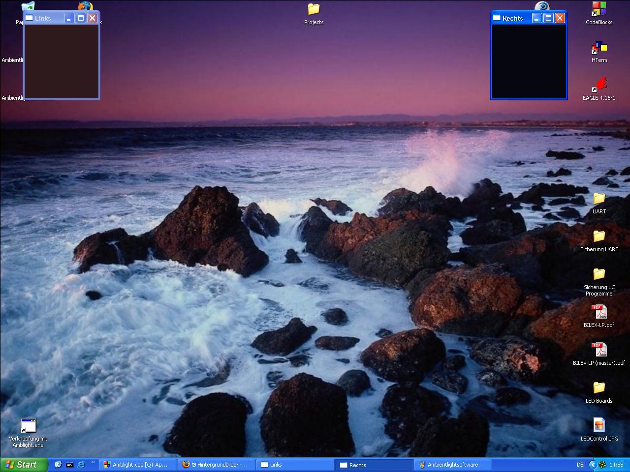

ja ich bin mitlerweile soweit das ich ein screenshot von genau einem pixel mache dies mach ich in länge wie breite alle 8 pixel und speicher die RGB werte in einem Array danach bilde ich den mittelwert aller rottöne, aller blautöne und aller grüntöne. Mit disem Mittelwert steuer ich dann meine RGB Led's an allerdings hab ich da jetzt noch einen kleinen knoten im kopf Licht mischt sich ja Subtraktiv und die Farben am PC aditiv kann ich dann einfach meine Farbgebung vom PC invertieren also schwarz wird weiß weiß wird schwarz oder wie muß ich das umrechnen?
So hier mal mein erstes Ergebniss allerdings find ichs nicht so super muß mir da noch was einfallen lassen um die farben etwas besser zu bewerten... im moment bilde ich nur den mittelwert der rechten sowie linken bildschirmhälfte Hab dazu mal ein sehr kräftiges bild genommen..
bildschirmhälfte
Nur so eine Idee: du kannst ja mal probieren, ob du mit dem Median auf
ein Ergebnis kommst, das dir besser gefällt.
Also Median brachte mir kein so schönes Ergebnis jdeoch hast du mich auch eine idee gebracht das mal mit der Gaussschen Normalverteilung zu probieren.. Da hat man zich Semester höhere Mathematik aber sowas lernt man nicht . z z z im Anhang noch die Bilder mit Median..
du könntest auch nur den Mittelwert des Farbenbereiches nehmen der am meisten vorkommt. Also du machst eine Einteilung in sagen wird mal 16 Farben. Jetzt wären auf deiner Linke Hälfte des Bildes etwa 35% hellblau. Dann Rechnest du den Mittelwert dieser blau aus. Somit bekämst du kein kein Braun, da die Felsen und der Himmel ignoriert würden. Ich habs aber nicht probiert und weiss nicht obs so funktioniert.. mfg Andreas
Vielleicht würde das geometrische Mittel helfen, aber das wäre wohl etwas schwierig zu berechnen. Andere Variante: keine ganze Bildhälfte nehmen, sondern links und rechts nur jeweils einen relativ schmalen Streifen, denn sonst zählt ja selbst die Bildmitte noch zu den Farben, die außen neben dem Rand von deinen Lichtern erzeugt werden. Weitere Möglichkeit: Das Bild nicht in zwei Hälften, sondern vier Quadranten unterteilen. Oft hat man ja eine recht scharfe horizontale Linie, an der sich die Farben abrupt ändern (z.B. Horizont). Darüber dann einen Durchschnitt zu berechnen, klappt natürlich nur mäßg gut.
