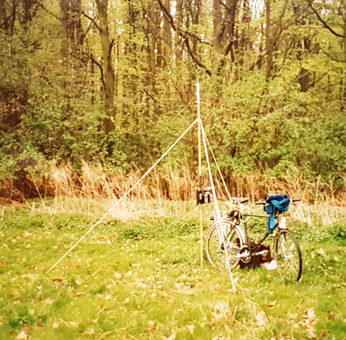

Das ist wirklich super. Wenn 1x Lambda (3m) als Mindestsendemasthöhe
genügt, dann reichen auch zwei übereinander gesteckte Besenstiele, die
mit drei Zeltseilen abgespannt werden. Dadurch lässt sich das ganze
Antennenequipment sogar noch mit dem Fahrrad transportieren.
Damit kann man dann eine, auf einer 90 Minuten langen
Chromdioxidaudiokassette vorproduzierte, Minisendung abspielen ;)

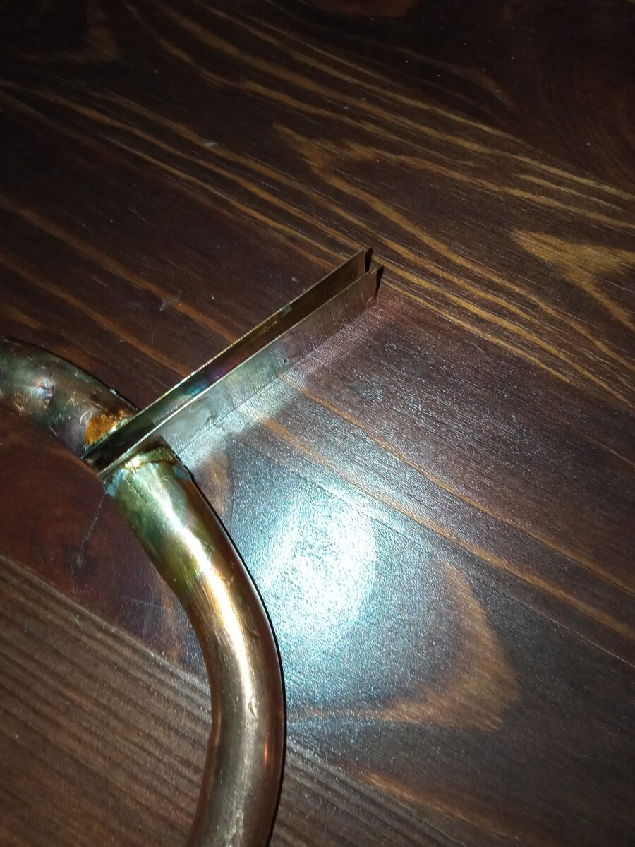

von otto (Gast)

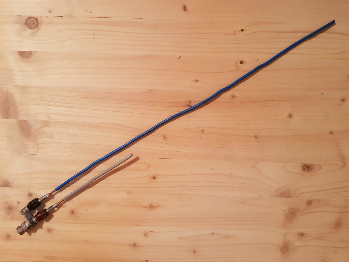

J-Antenne für Handfunke in wenigen Minuten zusammen gebaut.
BNC-Adapter aus der Messtechnik
Bananenstecker
starrer Kupferdraht (Hab einfach genommen was da war. Mit Schweißdraht
wäre es vielleicht schöner)

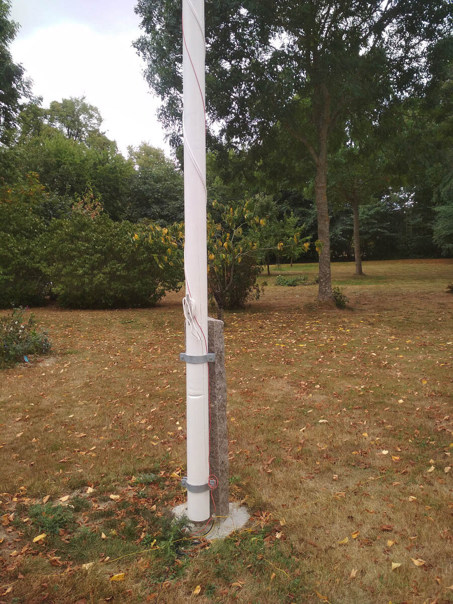

Hast du einige Tipps wie man den auf freiem Feld aufstellen kann? Mit
Kabelbindern an irgend ein Geländer fest machen kann jeder. Aber wie
kann man den auf freiem Feld aufstellen? Wie befestigt man den Fußpunkt?
Wie spannt man ab? Besondere Knotentechnik am Mast?

Indem man etwas hinstellt/hinbaut, was die Funktion des
Geländers/Halters übernimmt. z.b. indem man irgendwo einen Baumpfahl
einschlägt.
Knoten halten in erster Linie über Reibung*). Es langten für mich aber
bisher die Haushaltsüblichen. Kenntnisse von Seglern und Pfadfindern mit
einigen Semestern Knotenkunde mögen nützlich und zeitsparend sein, aber
es geht bei mir auch ohne.
Ansonsten ist von Deiner Fragestellung viel in dem Thread
Beitrag "Re: GFK-Schiebemast - Bezugsquellen?"
diskutiert worden.
*) Für Theoretiker: Insbesondere ist hier die Euler-Eytelwein-Formel und
der "Umschlingungswinkel" eine Nummer.
Siehe:https://de.wikipedia.org/wiki/Euler-Eytelwein-Formel

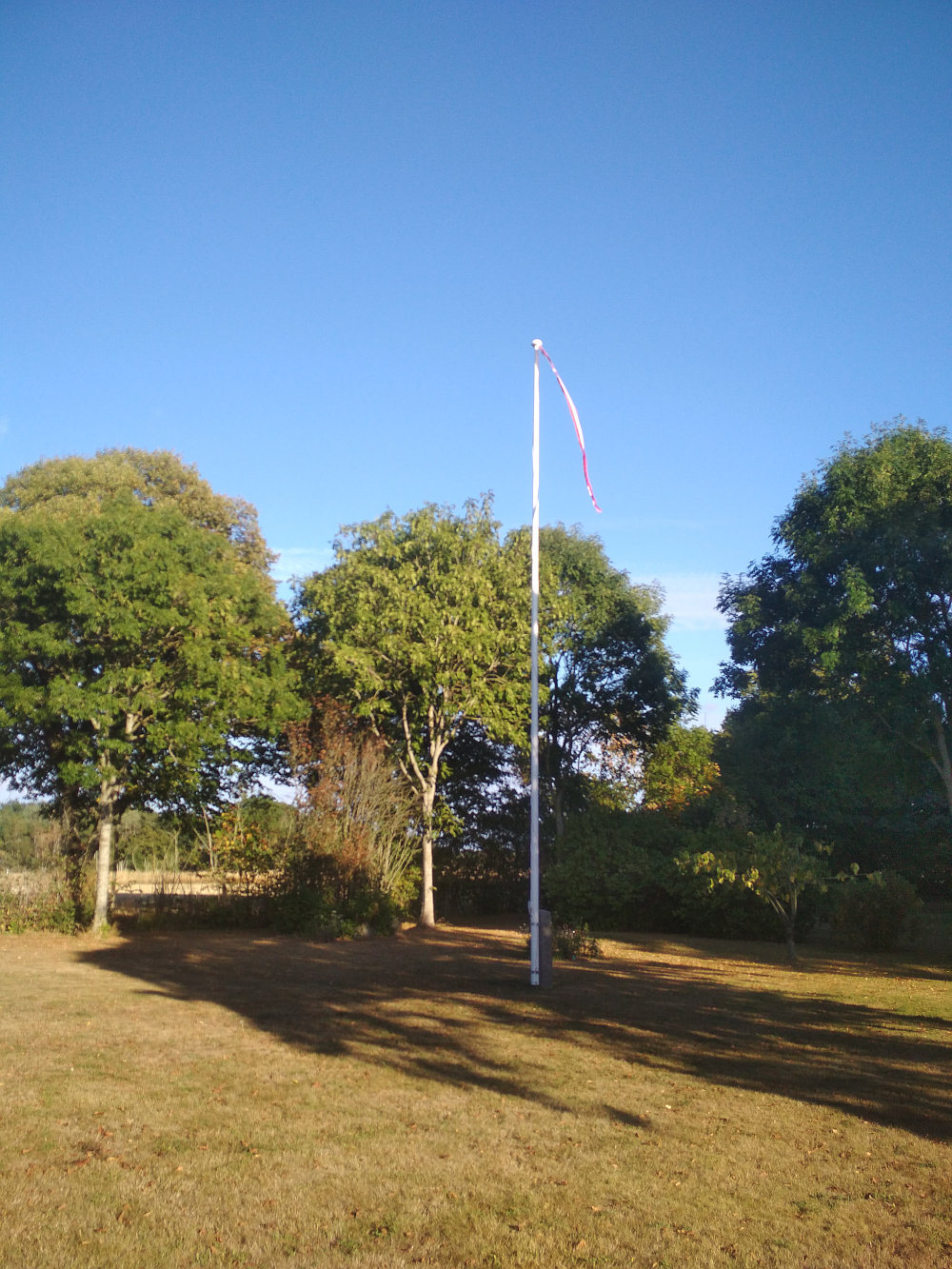

von Kilo S. (kilo_s)
https://www.pearl.de/a-NC2171-3504.shtml
Ich nehme solche für meinen 15m Heavy Duty GFK Mast von DX-Wire.
Drei Leinen zur Abspannung am obersten Drittel des Mast und gut ist.
Ich muss aber auch immer mit Anhänger fahren, 1,35m Transportlänge hat
der Mast.

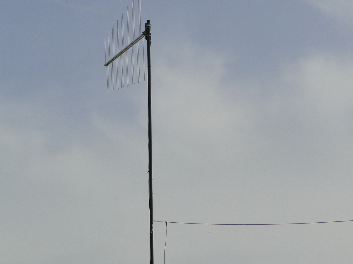

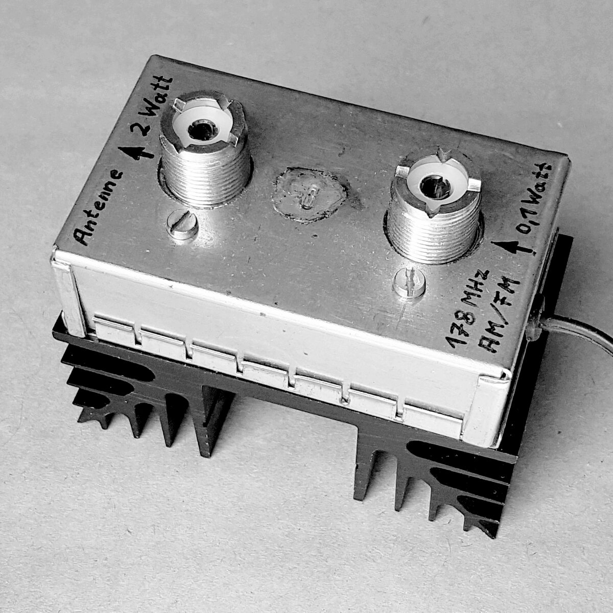

Die skurrilste Geschichte, die wir mal gemacht haben, war eine
VHF-Yagiantenne mit Zeltseilen auf einem Fahrradanhänger montiert, um
ein Video von der Fahrt zu übertragen.
Die Videokamera lag im Anhänger und filmte die Fahrt in Fahrtrichtung.
Der selbstgebaute Fernsehsender hat eine Leistung von 2 Watt und sendete
im Fernsehband III auf Kanal 5 (Bildträger = 175,25 MHz und Tonträger =
180,75 MHz). Ein zweiter Mann saß zu Hause vor dem Fernseher und
zeichnete die Fahrt per Videorecorder auf.
Bild und Ton waren natürlich stark gestört und die Fahrt endete bereits
nach 700 Metern Luftlinie, wegen zu schwacher Feldstärke. Immerhin
musste eine Bandbreite von mindestens 5,5 MHz übertragen werden :-)

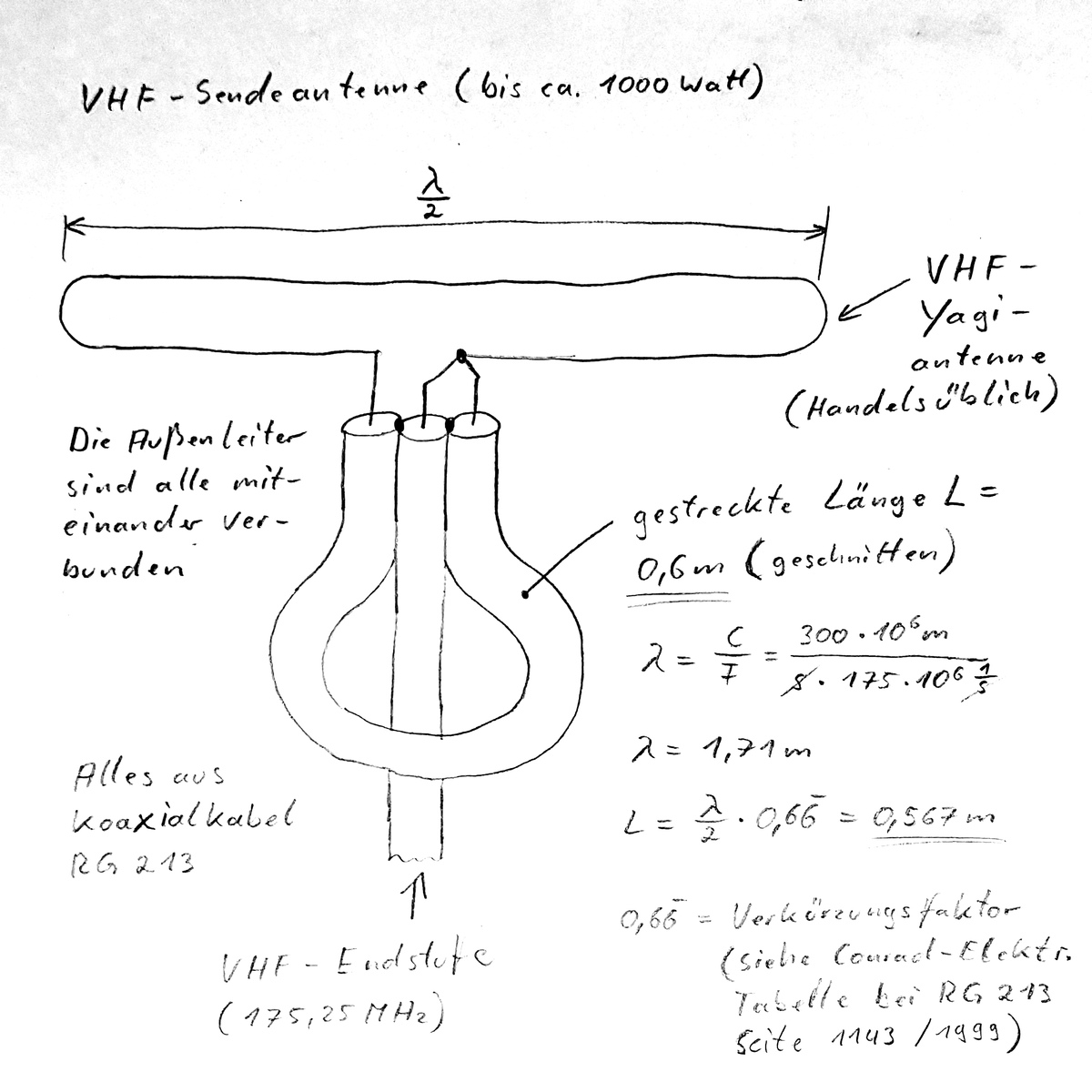

von Ralf L. (ladesystemtech)
Ralf L. schrieb:
> Der selbstgebaute Fernsehsender hat eine Leistung von 2 Watt...
Als Transistor werkelt in der Endstufe ein MRF237 im B-Betrieb. Der
werkseitig eingebaute Baluntransformator in der VHF Yagiantenne hat die
2 Watt Sendeleistung zwar gut überstanden, trotzdem habe ich danach
nochmal Versuche mit einem Koaxbalun (Halbwellenumwegleitung) aus einem
verlustarmen RG213 Koaxkabel gemacht. Davon gibt's leider keine Fotos.
von Phasenschieber S. (Gast)
Genau diesen Balun hatte ich auch an meiner 4 Elem. Yagi vor langer
Zeit.
War wohl auch Standard bei Schleifendipolen.

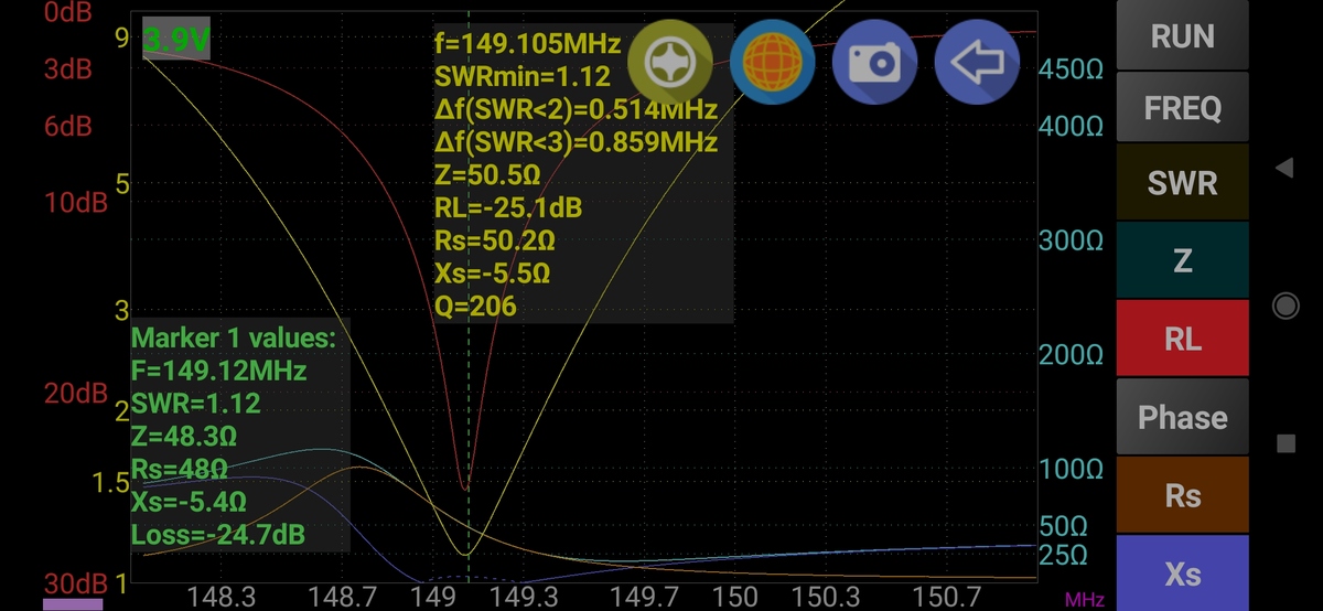

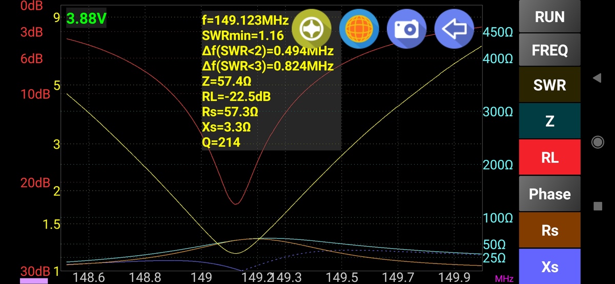

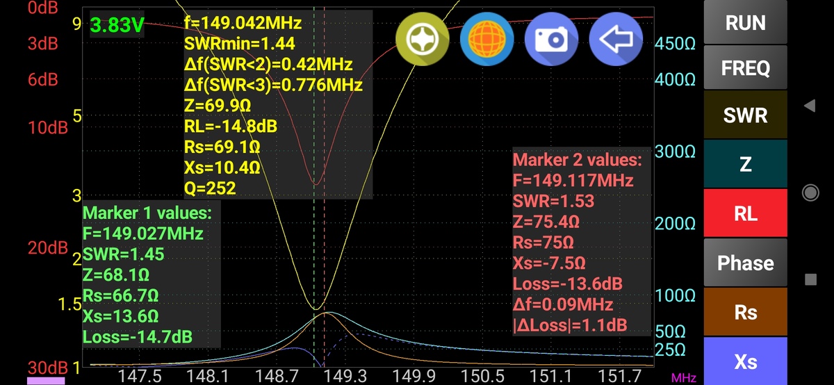

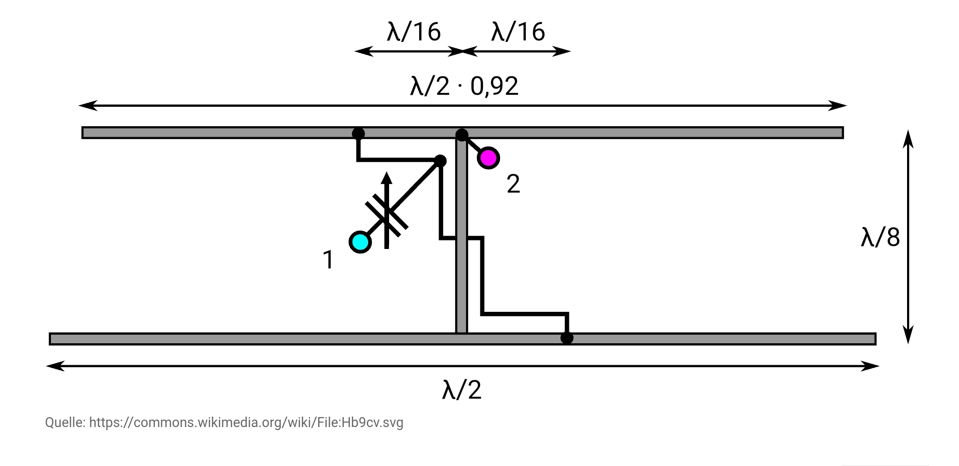

Wer von euch kennt sich hier gut mit der HB9CV aus?
Laut diesem Rechner: https://www.changpuak.ch/electronics/HB9CV.php
Kann man eine HB9CV problemlos mit dem VC über ein Paar MHz "Anpassen".
Nun habe ich meine zerlegbare HB9CV von Wimo Testweise mit einem VC
versehen. Allerdings konnte ich damit die Anpassung nur Minimal um
145MHz herum verschieben.
Ziel ist wie immer 149MHz, ich will versuchen ob ich auf ein Gateway
komme ohne die Antenne nochmals 3m Höher setzen zu müssen. (die
vorherige L/2, die musste dafür an den 5m Mast)
Ich habe natürlich jetzt angefangen die Antenne schon umzubauen.
(Elemente kürzen, Matching usw..) Allerdings wundere ich mich wieso das
anscheinend doch nicht klappt?

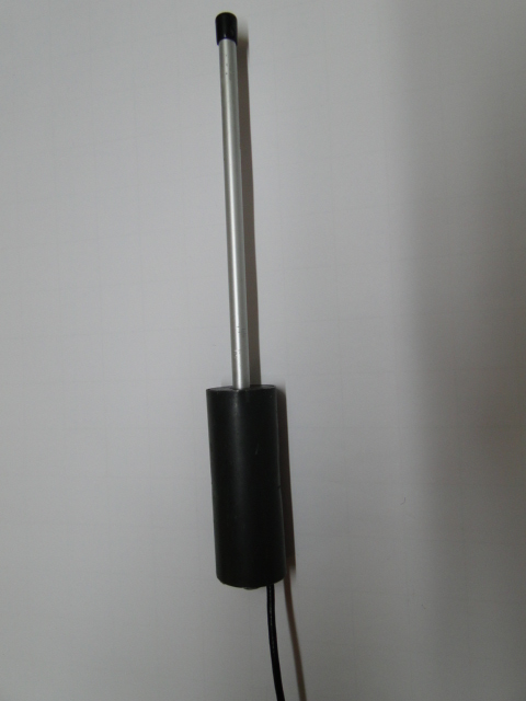

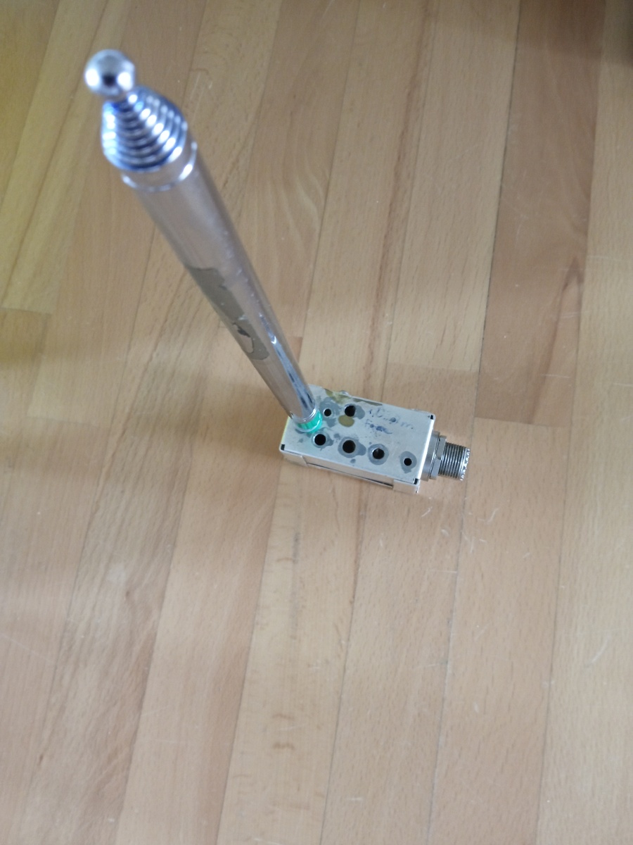

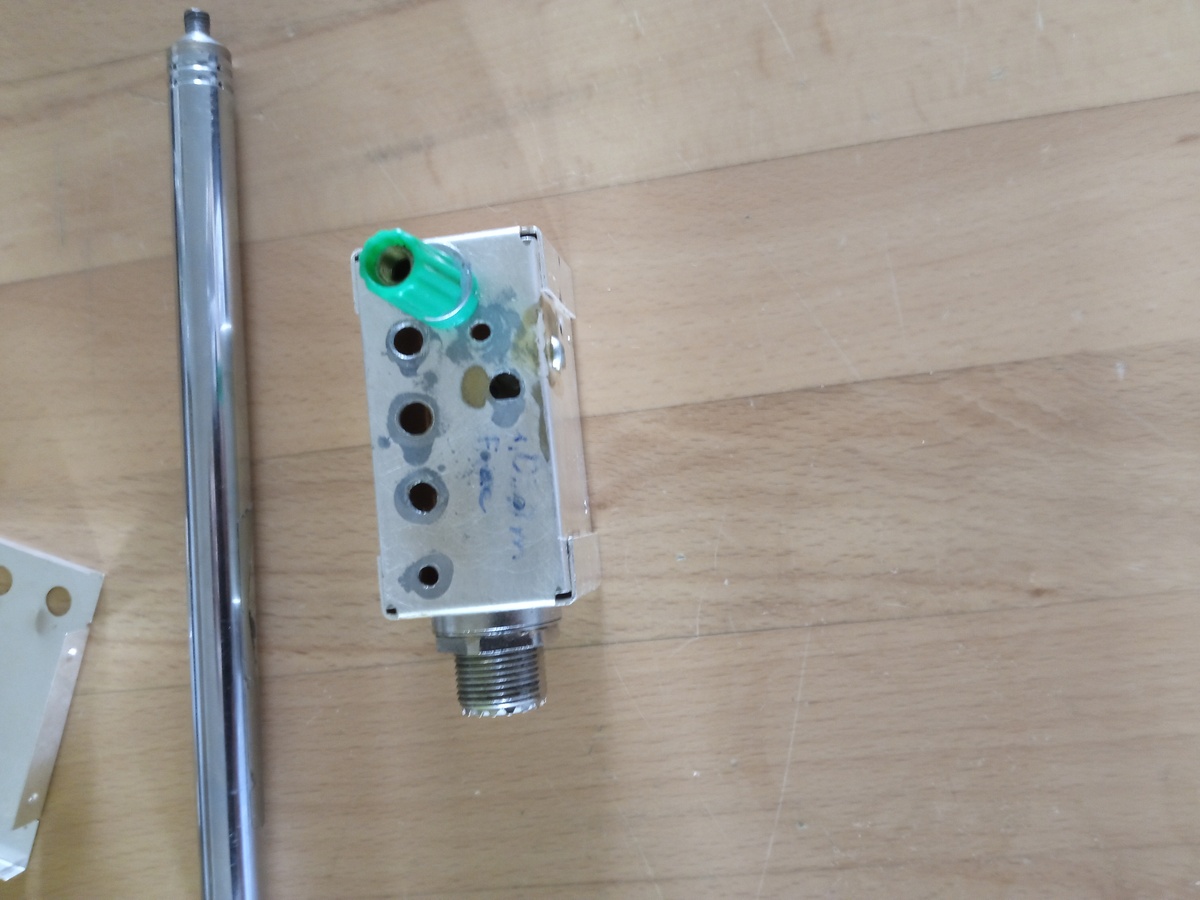

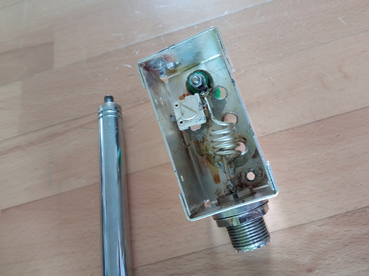

Noch eines meiner "Projekte":
"Fuchskreis" für VHF. (Meine "typische" Halbwelle in anderer Bauform)
In die Bananenbuchse habe ich vorsichtig ein M5 Gewinde geschnitten, an
die alte CB Antenne (3 Kanal Quarzgerät, ca. 1,20m lang) habe ich unten
einfach eine M5 schraube mit flachem Kopf gelötet.
Man muss das Gehäuse noch etwas beschweren, sonst kippt das ganze sehr
leicht bei der langen Antenne als Hebel. Allerdings kann man ja auch
Draht als Strahler benutzen und das ganze so als leichtes Gebilde an
einen Mast hängen. ;-)
von Bernd W. (berndwiebus) Benutzerseite
Hallo kilo S.
In einen PRC6 oder BC611 Format findest Du nicht nur ein elektrisches
Gegengewicht sondern auch ein mechanisches. ;O)
http://www.l02.de

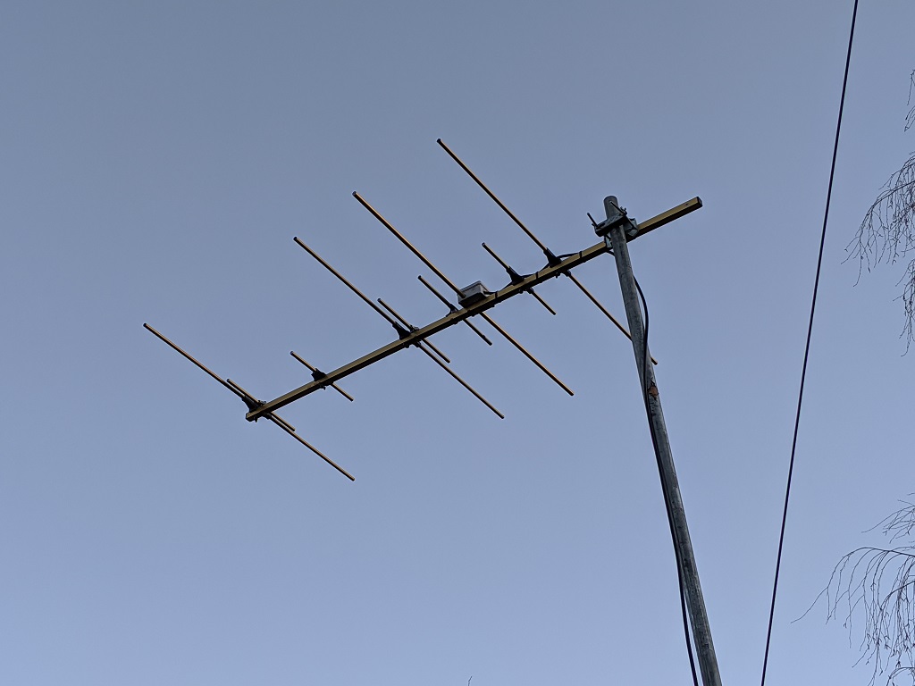

von Steve L. (stevel)

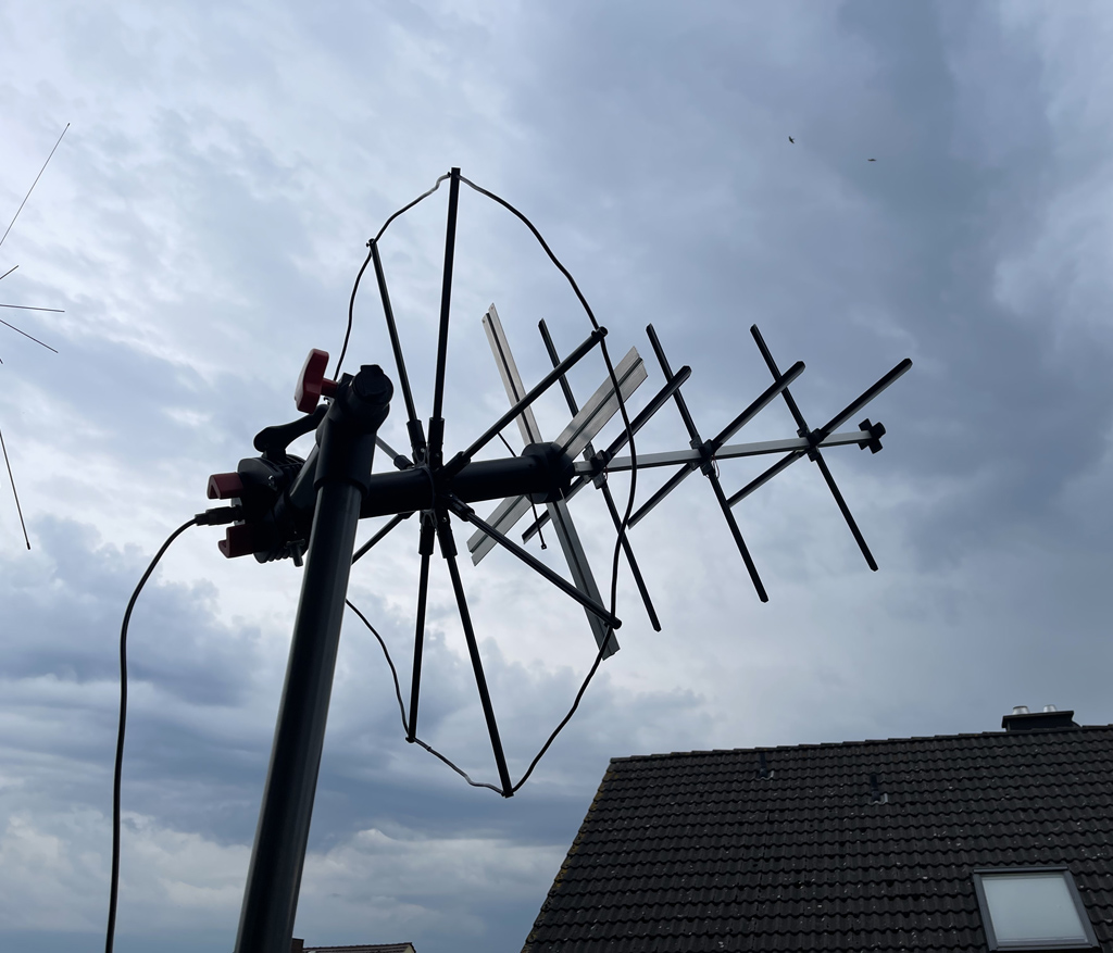

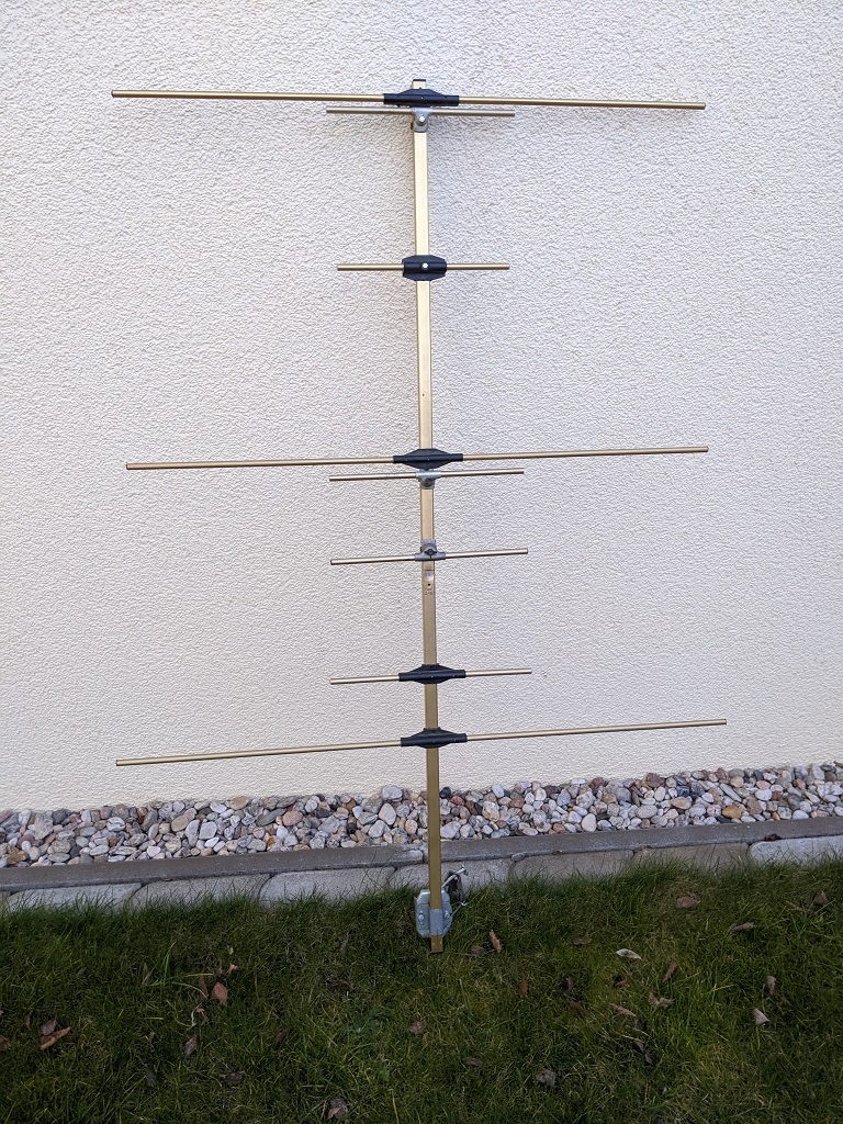

Geb ich auch mal meinen "Senf" dazu:
Vor 2 Jahren gebaut nach DK7ZB: Duoband-Yagi 2m/70cm (4ele/5ele).
Leider noch nicht drehbar montiert.
Steve
Hallo Kilo S.
Die Frequenz ist stark von der Geometrie der Antenne abhängig, da
solltest du dich an den Vorgaben orientieren.
Jedoch die Anpassung an den Fußpunkt mittels VC ist etwas kritisch.
Ziehen kannst du die Frequenz so gut wie garnicht, die ist von der
Geometrie abhängig, du kannst mittels VC nur auf minimales SWR
einstellen und das gelingt am besten auf der Resonanzfrequenz. Obwohl
ich im Originalzustand nie zufrieden war mit dem SWR. Abseits derselben
kriegst du das SWR nicht gescheit in den Griff.

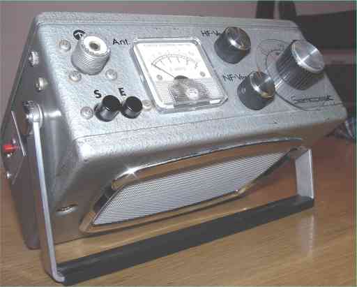

Ich hatte mir damals mit der HB9CV etwas besonderes einfallen lassen,
auch weil mir hier immer der Saarländische Rundfunk bei meinem
Semcoset-Tuner durchgeschlagen hat. Das war absolut störend, vor allem
wenn ich auf den Berg gefahren bin um etwas dx zu machen.
Mein Kunstgriff war folgender: Da wo normalerweise ein VC von der
PL-Buchse zum gamma-match gelegt wird, habe ich eine Spule mit 5Wdgn.
auf 10mm Kern gelegt und einen VC (3-30pF) dann vom Einspeisepunkt
(gamma match) zur Masse der PL-Buchse, also einen Serienschwingkreis.
Damit war der Saarl.Rundfunk getilgt und ich konnte die Antenne auf ein
traumhaftes SWR abgleichen.
Schade, daß sie nicht überlebt hat.

Das ist die HB9CV hier auf dem Dach. Zwar hinter ca. 15 m Kabel
gemessen, aber das gute SWR muss sie natürlich auch schon direkt an der
Antenne haben.

Naja, beklagen ist nicht der richtige Ausdruck in meinem Fall, das SWR
brachte ich nie unter 1,3, was ja im Prinzip nicht schlecht ist, aber es
war mir nicht gut genug.
Der Hauptgrund meiner Modifikation war jedoch, wie geschrieben, das
Durchschlagen des Saarl. Rundfunks. Das passierte zwar nur bei meinem
Transistortuner, dem MTTU2 von Semcoset in Verbindung mit der HB9CV; es
gab damals kaum Alternativen, aber mir war das portable Funken wichtig
und auf dem Berg war das ganz schlimm.
Eigentlich wollte ich primär nur ein Filter auf die Antenne setzen und
als quasi "Abfallprodukt" bekam ich eine Anpassung mit einem SWR von
nahezu 1.
Selbst in den "Ecken" des 2m-Bandes konnte ich die Antenne auf SWR 1
trimmen.
Die Antenne funktionierte dabei hervorragend, habe mit 2W Sendeleistung
hier aus dem Saarland heraus (Höcherberg) Stationen in der Schweiz
gearbeitet.
Vielleicht hilft das ja jemanden der mit der Leistung seiner HB9CV
hadert.

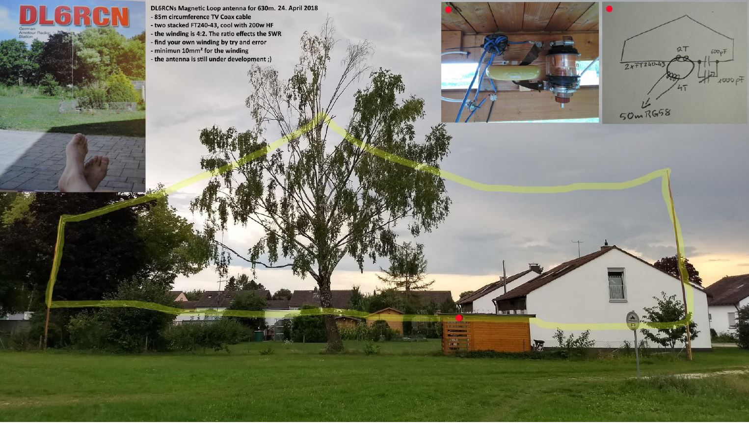

Zwar nicht meine letzte, aber meine größe Antenne. Eine Magnetische Loop
für 630m :)
> für 630m :)
Wow, meine Anerkennung sei dir gewiss 👍
Du schreibts im Begleittext, daß die Antenne "still under development"
sei, hast du seit 1918 nochmal etwas daran verändert?
Interessant auch dein "Outdoor-Shack", ohne große Umwege und Zuleitungen
direkt an die Antenne :-)
Ich nehme an, voll ausgestattet mit Dusche WarmWasser und Toilette? ;-)
...und die YL bringt dir regelmäßig das Essen in die Hütte ;-) ???

Naja, von wegen einfachem Gerät. In meiner Jugend (1968) machte ich
einmal beim BBT in OE7 mit. Mit einem Semcoset AM Transceiver "Brotdose"
und leichten 10-Element Yagi auf dem Ellmauer Halt (2344m) mit nur ein
paar hundert mW in AM schafften wir sogar eine Verbindung mit der UK.
https://en.wikipedia.org/wiki/Ellmauer_Halt
Und wer die Brotdose nicht kennt:
http://ve6aqo.com/semcoset.htm

zur Brotdose: Ich hatte genau diese etwas modifiziert. Das Geraffel mit
der starren Quarzfrequenz zum Senden hat mich von Anfang an genervt,
sodaß ich den Senderteil komplett neu entworfen und gebaut habe,
natürlich mit VFO.

Mein Begleiter, schraubte das Gehäuse der Brotdose mit einem zweiten
gleichartigen (Leistner?) Gehäuse zusammen. Darin hatte er einen
Varios-48 VFO und Dynamik Compressor a la. Dycom3. Ich war da nur
Begleiter und "Träger", weil ich für eine AFU Lizenz um diese Zeit noch
zu jung war und von einer Brotdose nur träumen konnte. Ich hatte schon
den Eindruck, daß der RX recht ordentlich funktionierte und sehr
trennscharf war. Später baute der OM in die Brotdose noch einen
FM-Zusatz mit dem SO-41P(TBA120). Das war dann die Zeit der ersten
FM-Relais. Der Varios-48 war für NBFM leicht modifizierbar. Vor dem
Umschwung auf Kanalfunk war es eine schöne Zeit auf UKW zu arbeiten. Man
rief CQ und versprach übers Band zu drehen...

Das ist nur das Zuhause vieler Spinnen und des Rasenmähers. Ich wohne im
Haus nebenan. Zum Häuschen führen über verschlungene Wege 50m RG213.
Verbessert habe ich nichts großes mehr. Die Antenne hatte mal 86m
Umfang, den ich dann auf 80m verkleinerte um die Antenne im Sommer auf
Ganzwellenschleife für 80m zu betreiben. Ansonsten blieb alles gleich.
Also passt so. Eigentlich ist die sehr einfach zu bauen, Du brauchst nur
ein bisschen Platz ...
Mit der Antenne wurde ich mit 250W schon in USA gehört :)
OK, also 250W in. Welchen Wirkungsgrad erreicht die Loop?

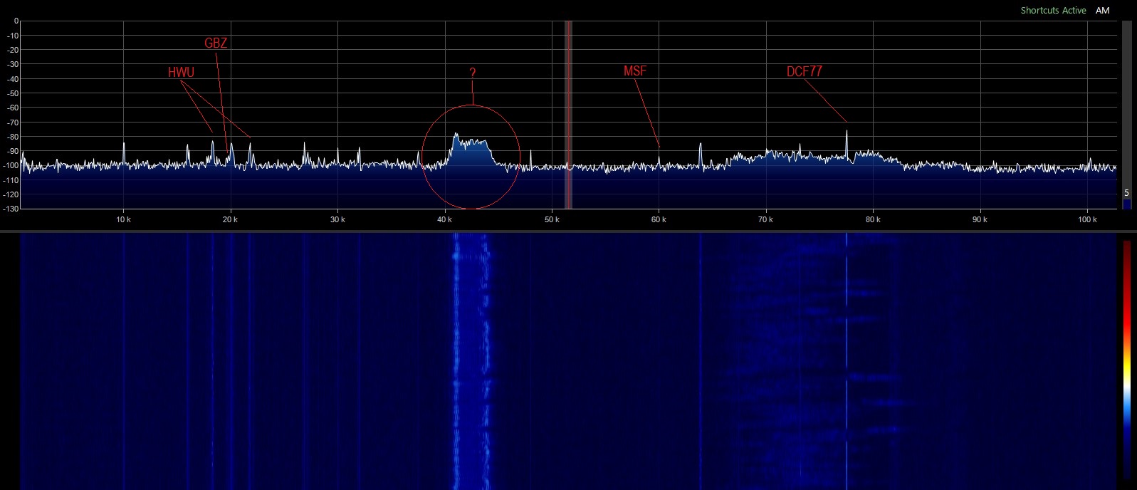

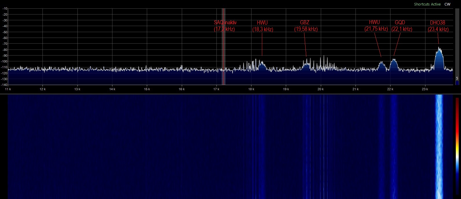

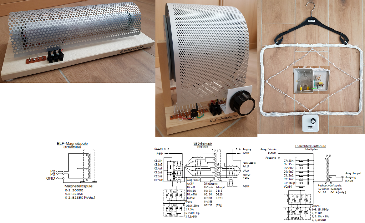

Hier auch mal mein "Senf" zu selbstgebauten Antennen, und zwar von ELF
bis VLF.
Da ich nur ein Appartment im 3. OG zur Verfügung habe (ohne Erlaubnis
für Außenantennen und RF-Ground), sind die mein Versuch, in dem Bereich
überhaupt etwas zu empfangen.
Die 3 Antennen im Bild sind:
1. ELF-Antennenspule mit Abschirmung:
52850 Windungen 0,15mm auf 32mm Plastikrohr, Länge der Wicklung ca.
250mm.
3 Kerne 28mm können in die Spule eingeschoben werden:
A. Polyamid Kern (Luftspule),
B. Eisenkern,
C. Mn-Zn-Ferritkern
2. VLF-Magnetspule mit Abschirmung:
713 Windungen 0,6mm isol. Schaltdraht primär, 43 sekundär auf 117mm
Plastikrohr, Länge der Wicklung 84mm. Kein Kern (Luftspule).
3. LF-Rechteck-Luftspule:
53 Windungen 0,6mm isol. Schaltdraht primär, 4 sekundär. Maße primär:
40x60cm.
Die Antennen 2 und 3 können mit Parallelkondensatoren und Drehko
abgestimmt genutzt werden.
Frequenzbereiche:
1.A. 1..70Hz,
1.B. 1..9,3Hz,
1.C. 1..13Hz
2. 3..45kHz
3. 10..180kHz
Hallo Dirk O.
erstmal Kompliment, tolle Arbeit.
Jetzt meine Frage: Hast du die gebaut um den U-Boot Funkverkehr
mitzuhören?
Was spielt sich auf diesen sehr niedrigen Frequenzen ab, was einen
solchen Aufwand rechtfertigt?
von Dirk O. (dirk_sdr)
Phasenschieber S. schrieb:
> Hallo Dirk O.
> mitzuhören?
Ja, in dem Bereich sind auch die Marine-Sender, Zeitzeichen-Sender
(DCF77) ...
2x im Jahr sendet auch SAQ Grimeton, interessanter Bereich.

Meine HB9CV für 145MHz wurde streng nach den allgemeinen Vorgaben
gebaut. Was ich aber noch nicht wusste, ist dass man die Speisung
Wahlweise sowohl am Direktor, als auch am Reflektor vornehmen kann.
Der Boom ist aus 12mm Kupferrohr. In der Mitte ist noch ein T-Stück mit
Weichlot eingelötet. Das dient als Durchführung für den Gamma Match,
weil hier aufgrund der Bohrung die Materialschwächung am größten ist
(maximales Biegemoment) und gleichzeitig kann das T-Stück den Sendemast
aufnehmen.
Jörg W. schrieb:
> Ich glaube, ich habe statt eines Trimmers dann nach dem Abgleich
> Festkondensatoren eingelötet, die sind langzeitstabiler, und vermutlich
> haben sie auch weniger Verluste.
Genau diesen Festkondensator habe ich hier auch eingelötet (vom
Innenleiter der PL-Buchse zum Knick vom Gamma Match).
Hmm, dann wäre aber der Phasenversatz negiert. Dreht das die ohnehin
nicht so ausgeprägte Vorzugsrichtung auch nach hinten?
von Michael M. (michaelm)
Ich habe mich mit den konstruktiven Einzelheiten der HB9CV noch nicht
wirklich beschäftigt und höre von dieser Art des Speisepunkts (am
Reflektor) zum ersten Mal. Ich lasse mich gerne aufklären... ;-)
Warum? Der Reflektor ist doch ebenso bei Lambda/16, jedoch gegenphasig.
Ob die etwas unterschiedliche Länge (ca. 8%) mit zu berücksichtigen ist,
lasse ich mal dahingestellt (Versuch + Irrtum?).
Allerdings könnte die gesamte Länge der Phasenleitung vom Speisepunkt
(Trimmer) bis zum R.-Speisepunkt auch eine Rolle spielen.
> Dreht das die ohnehin nicht so ausgeprägte Vorzugsrichtung auch nach hinten?
Nein, weil der Reflektor eben diese 8% länger ist. Sonst würde er nicht
als Reflektor wirken.
Das ist falsch.
Die HB9CV besitzt keinen Reflektor.
Sie ist die minimale Version einer LPDA und somit besitzt sie zwei
Strahler.
LPDAs werden im Allgemeinen dort eingespeist wo der 50Ω-Fußpunkt ist,
das ist fast immer der Anschluß mit den kürzesten Strahlern.
Nach "hinten" Richtung längerer Strahler erhöht sich der Widerstand, was
man mit einem größeren Abstand der Booms begegnet, bei der HB9CV wird
das verwirklicht, indem der Gammamatch dort länger ist als am kurzen
Strahler.
Grossartige Antenne, gefällt mir sehr. ufb

Dieser schöne Danebrog war jetzt für ein paar Tage der Mast für meine
Groundplane. ;-)
Immerhin 10 m Draht senkrecht, erste Resonanz knapp unter 7 MHz, sodass
die erste Halbwellenresonanz bei 12komma lag und nicht direkt im
20-m-Band (das hätte man sonst kaum noch abstimmen können).
von Leuchti (Gast)
Durchhang ist gar nicht so schlecht. Durch die schrägen Enden kommt
sogar etwas Flachstrahlung dazu.

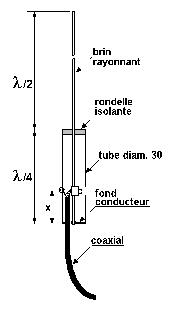

Habsch gerade heute Morgen gebaut.
Eine Topfkreis-Antenne für 863,5MHz.
Angeregt durch einen im Moment laufenden Thread, wo jemand nach einer
863,5MHz-Antenne gefragt hat, ist mir eingefallen, daß ich ja ebenfalls
Bedarf an einer besseren Versorgung dieser Frequenz habe.
Zum Verständnis: Meine Frau hat "Fledermaus-Ohren", die hört sogar Flöhe
husten. Im Gegensatz zu mir, ich bin ziemlich schwerhörig und  aus
diesem Grund benutzen wir schon seit Jahren fürs TV Kopfhörer im 865
MHz-Bereich.
An und für sich, ist die Ausleuchtung im Haus ganz gut, aber wenn man
sich mal an so einen Kopfhörer gewöhnt hat, dann läuft man auch mal im
Garten damit rum und da kam es manchmal zu Aussetzern.
Kurzum, ich habe die Antenne berechnet, gebaut, vermessen und an den
Sender angeschlossen.
Fazit: Wunderbar, bis in die hinterste Ecke meines Grundstücks keine
Aussetzer mehr. Freu 😊
Nach welcher Anleitung hast du sie gebaut?
Ich habe diese Antenne auf eben 863,5MHz umgerechnet:
Beitrag "Re: Berechnung Topfantenne für 863MHz"
Bevor noch weitere Nachfragen kommen, zeige ich im Bild wie das
Koaxkabel zugeführt wurde, etwas anders als im ersten Bild, aber mit
demselben Ergebnis.

Die Abmessungen wären (inklusive Verkürzung, also dem fertig
abgestimmten Aufbau) hilfreich.
Vor allem die Position des Gamma Match (Abstand von Boden) und der
Durchmesser des Topf.
Der Strahler ist da das geringste bei der Berechnung. (Um die 26cm Länge
gesamt bis zum Dosenboden.)
Okay, kein Problem:
Wellenlänge = 34,72cm (864MHz)
V = 0,96 = 33,33cm
λ/4 = 8,33cm = Topflänge
λ/2 = 16,66cm = Strahler
Der ganze Stab ist somit ~25cm lang
Topfdurchmesser = außen 32mm, innen 30mm
Strahlerdicke = 8mm
Einspeisung 20mm über Ground.
Ich denke, nichts vergessen zu haben.
Ich hab ohne Kommastelle und VK gerechnet. ;-)
Glaube auch, mit den Angaben + Bild kann die wohl jeder nachbauen.
Ich gedachte die bei WLAN zu verwenden/testen, aber wenn man das
mechanisch umrechnet, wird es sehr eng.
Der als Impedanztransformer dienende Topfkreis sorgt wohl auch für die
geringe Bandbreite??
Da gibt's doch dieses Theorem über die erreichbare maximale Bandbreite
bei einer Impedanztransformation.

Für alle interessierten, Aldi hat heute Maßbänder für 1€ im Angebot.
(3m, 16mm breit)
Ich hab mir gestern schon welche gesichert und mein "Altes" zum
antennenstrahler für meine HaFu L/2 umfunktioniert.
3 lagen übereinander, mit Hilfe von Lötfett ließ sich das Stahlband
sogar problemlos mit 350 Grad löten!
Jetzt besorg ich nich schrumpfschlauch für die Hülle, dann wird auch
endgültig abgestimmt inklusive einkürzen.

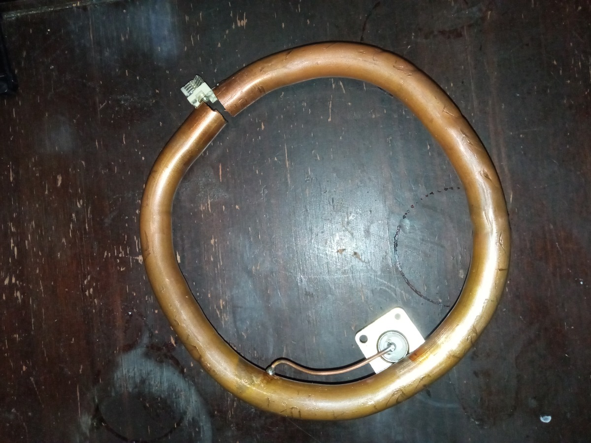

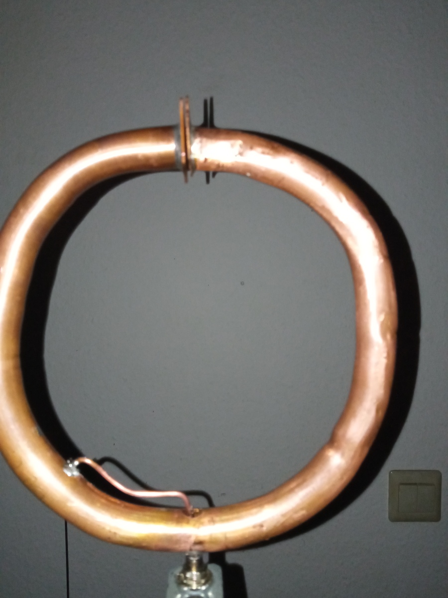

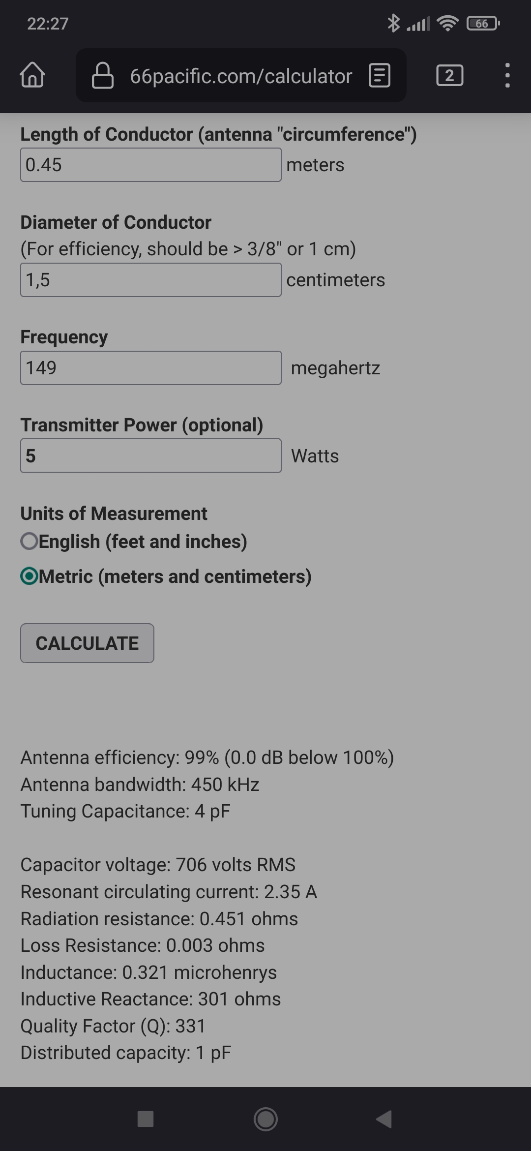

Oha, ausnahmsweise habe ich mich ja fast perfekt an das Optimum
herangebastelt.
Ich will euch das nicht vorenthalten.
Mal wieder eine Magnetic Loop, VHF.
15mm CU, 45cm Umfang.
Erster Screenshot ist die Berechnung von dieser seite:
https://www.66pacific.com/calculators/small-transmitting-loop-antenna-calculator.aspx
Zweiter die Messung mit dem MiniVNA Pro BT und der App BlueVNA.
Drittes Bild die Antenne Selbst.
Noch ungesäubert und leider ohne Vorglühen gebogen, aber völlig egal!
Die Messung und die Berechnung stimmen so knapp überein, ich sehe das
einfach mal als erfg trotz des kleinen kapazitiven Anteil der noch übrig
ist.
Wenn du das var C weg lässt, hast du eine Halo :-)
War die Halo nicht L/2? Also ein rundgebogener Dipol mit Gamma Match?

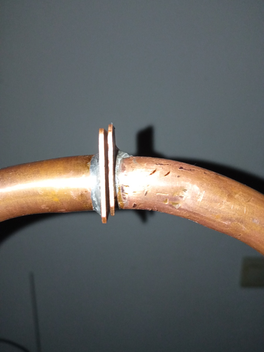

Ich überlege sie zur "QRO" Antenne umzubauen, mit kupferplättchen an den
Enden und Kunststoffschraube und so. ;-)
Kilo S. schrieb:
> mit kupferplättchen an den Enden
Meinst du so? das ist eine klassische Halo.
https://en.wikipedia.org/wiki/Halo_antenna
Ja genau.
Die Halo ist aber nicht dasselbe wie deine Loop, sieht nur verblüffend
ähnlich aus.
Wiki meint dazu:
Obwohl sie auch eine Resonanzantenne ist, unterscheidet sich die
Halo-Antenne von der Vollwellen-Rahmenantenne, die bei gleicher
Betriebsfrequenz etwa doppelt so groß ist. Bei der Halo-Antenne ist jede
Hälfte etwa eine Viertelwellenlänge lang und endet mit einem Stromknoten
(Nullstrom und Spitzenspannung) an der Unterbrechung.
Dagegen enden die beiden Halbkreise einer Resonanzschleife (Loop), die
jeweils eine halbe Wellenlänge lang sind, mit einem Spannungsknoten
(Spitzenstrom und Nullspannung) gegenüber dem Speisepunkt, wo die
Halbkreise verbunden sind.
Selbstresonanzschleifen (LOOPs) mit einem Umfang von einer vollen
Wellenlänge, haben ein Strahlungsmuster das senkrecht zur Ebene der
Schleife (entlang der Z-Achse im Diagramm) zuspitzt, aber innerhalb der
Ebene der Schleife auf Null abfällt, ganz entgegen dem Strahlungsmuster
einer Halo-Antenne.
Somit verhalten sich diese beiden Antennentypen trotz der
oberflächlichen Ähnlichkeit grundsätzlich unterschiedlich.
> ähnlich aus.
Ja, die Ähnlichkeit ist schon verblüffend.
Interessant wäre es, allerdings hab ich nur das Glück gehabt ein
insgesamt 60cm langes Stück zu ergattern. Das ist bereits auf 45cm
gekürzt und gebogen. Somit ist das nicht mehr machbar.
Es geht mir eher um die Optimierung des Kondensator, der soll
spannungsfester werden.
Selbst bei nur 80% realer Effizienz gegenüber dem errechneten Werte ist
das platzmäßig perfekt, noch dazu absolut unauffällig.
Mir geht mal wieder die Hausverwaltung auf'n Zeiger, da muss ich die 5/8
mal ne Weile abbauen. Da kommt eine möglichst effiziente Loop gerade
Recht!
von Flipper (Gast)
@ Kilo S.
schickes Teil! Was ich mich grade frage ist, wie man die Bandbreite von
den Loops eigentlich angibt. In deinem Diagramm stehen ja zwei Delta-f
jeweils für VSWR <2 und <3.
Geht man nach der Güte ist es Bandbreite = f0/Q.
Ansonsten: Ziemlich cool diese kleinen Loops. Bisher habe ich das nur
für Kurzwelle gebaut.
Noch eine Anmerkung/Idee. Könnte man die Loop-Röhre nicht noch
versilbern und polieren? Dann würde ev. die Güte noch besser werden
(Strom fließt ja fast nur an der Oberfläche). Wäre mal spannend da zu
experimentieren wieviel man da herausholen kann.
Ich nehme immer die mit dem VNA gemessene Bandbreite bis SWR<2, es
entspricht den aktuellen werten der Antenne an diesem Standort. Die sind
mir da wichtig.
Ich denke schon, es wurde vor allem bereits helfen das Rohr mal sauber
und rund zu biegen, die PL Buchse durch eine SMA/N zu ersetzen, den
Kondensator durch zwei hartgelötete Kupferplatten zu ersetzen und den
Abstand selbiger mit möglichst viel "Luft" dazwischen zu realisieren.
Die Güte hochtreiben durch polieren ect. kommt danach. Fürs versilbern
hab ich leider nicht das Geld.
Vorher spare ich auf einen Vakuum Drehkondensator! Das wäre der absolute
Traum, danach würde ich notfalls auch auf eine ganze Rolle 28mm CU Rohr
sparen! Das wäre mal ne "geile" Loop.
Flipper schrieb:
> polieren?
Hier übrigens nach einer groben Politur mit Stahlwolle Q von 206 auf 214
angehoben und die Bandbreite etwas verringert.
Na denn wollt ich mal testen...
Q steigt deutlich an.
von Flipper (Gast)
Danke für die Tests. Das ist echt interessant welchen Einfluss das hat.

Hässlich wie die Nacht finde ich, aber QRO Geeignet. (Test mit 50W
bestanden!)
Weder an Q noch an der Bandbreite gab es seither großartige
Verbesserungen bzw. Änderungen.
Ich hab daher auch dieses mal keinen weiteren Screenshot von BlueVNA
angehängt.

😎cool
Eine Frage zum Kondensator: wie verstellst du die Resonanzfrequenz? Oder
betreibst du die Antenne nur auf einem Kanal?
Flipper schrieb:
> 😎cool
Die Bandbreite bis SWR<2 beträgt im abgestimmten Zustand +/-400kHz.
Das Freenet 2m Jedermann band für das die Antenne konzipiert ist hat
100kHz Bandbreite, passt also Locker 4 mal dazwischen.
Abgestimmt wird durch Biegen, es ist ne scheiß Fummelarbeit, die
Kondensatorplatten (40x40mm, Größer wäre besser da ich dann noch einen
größeren Abstand Realisieren könnte) können dadurch näher zusammen oder
weiter auseinander geschoben werden.
Dabei reicht ein Schaschlikspieß/Zahnstocher mit dem man zwischen die
Platten geht und diese leicht auseinander hebelt, oder aber je beide
Halbkreise versucht halbwegs gleichmäßig nach unten zu biegen. Der
resultierende Abstand ist auch ausschlaggebend für die
Spannungsfestigkeit, alles über 1mm sollte problemlos bis zu 50W
vertragen können. Die Spannung ist laut Rechner bei 50W und einer
Effizienz von 88% bei ca. 800-900V.
Bei luft als Dielektrikum geht man von ca. 1200V/mm aus. Theoretisch
also noch Luft nach oben.
Ich hätte die Antenne ja sogar absichtlich gern so schmalbandig wie nur
irgend möglich, am liebsten wären mir 200kHz! Dafür müsste die aber
vermutlich aus dem vollen gefräst sein um keinerlei zusätzliche
Übergänge zu haben.

Wenn du noch 'ne Glimmerscheibe dazwischen gelegt hättest, wäre die
Spannungsfestigkeit deutlich höher geworden. Reicht ja, wenn man sie auf
einer Seite festklebt.
Ich habe keine Glimmerscheiben da, auch keine Reste als Isolator von
irgendwelchen altgeräten.
Ich würde sogar vermuten das dies kontraproduktiv sein könnte, ich will
ja Q möglichst hoch treiben um die Bandbreite möglichst klein zu
bekommen. Das heißt, in diesem Zustand (mit Oxid drauf ect.) ist sie
noch weit entfernt davon, zusätzlich Kleber oder Lack auf der Oberfläche
könnte die Güte (je nach Material, keine Ahnung was da geeignet ist)
verschlechtern. Sekundenkleber oder Heißkleber verkneifen ich mir auch
schon. Sonst wäre das Loch für den Gamma Match auch bereits gefüllt
damit sich im inneren des Rohr kein Wasser sammeln kann.
Aber hey, für ein gratis Stück Heizungsrohr und zwei Kupferplatten aus
alten Laptop Kühlungen ist das schon gar nicht so übel. ;-)

Naja, Glimmer sollte dahingehend unproblematisch sein, das wurde und
wird ja gern für hochwertige HF-Kondensatoren benutzt. Die Kleberschicht
macht man so dünn, dass sie nicht ins Gewicht fällt.
Wenn ich in der Bucht nach "Glimmerscheibe" gucke: sowas scheint in
Mikrowellenöfen vor der Austrittsöffnung des Hohlleiters als Schutz
gegen Verdreckung zu sitzen. Da kann man bestimmt was auf dem
Schrottplatz bekommen. ;-)

Hier, leider nein.
Sowohl am Wertstoffhof als auch am Schrottplatz gilt: Bringen darfst du
alles, Mitnehmen nichts!...
Aber unsere Mikrowelle macht eh bald den Abflug, der Trafo ist eh schon
verplant nach der Ausmusterung. Da fällt ne Glimmerscheibe nicht auf.
Cyanacrylat würde sich dünn auftragen lassen, meinst du das lohnt da
noch Glimmer zwischen zu Basteln? Theoretisch wäre das sogar gar nicht
allzu schlecht, es würde die bereits Höhe mechanische Stabilität weiter
verbessern. Bei Wind zittert das SWR durch das doch noch vorhandene
Spiel ganz ordentlich, nicht bedenklich aber spürbar. Mit genug Glimmer
dazwischen wäre der Bewegungsspielraum weg.
Dünne Glasscheiben könnte ich eventuell mit etwas Aufmerksamkeit
organisieren, eckige dünne Flaschen stehen oft am Glascontainer, das
könnte man zurechtschleifen.

Da würde ich lieber Glimmer nehmen. Da ist zumindest klar, dass es
HF-mäßig gut taugt (bei Glas könnte das von der Zusammensetzung
abhängen), und es ist einfach zu bearbeiten.
Ob nun Cyanacrylat, sicher tut's auch ein dünn aufgetragener
"Alleskleber", also irgendwas auf Nitrozellulosebasis. Die sind nicht
ganz so eklig zu verarbeiten, das bekommt man vom Finger wieder runter.

Naja, nach dem hier sogar schon Konstruktionen im "Würstchenglas"
gezeigt wurden gehe ich davon aus das sich der Einfluss wie bei meinem
PP Radom in Grenzen halten könnte.
Cyanacrylat (Sekundenkleber) ist Fettlöslich, Speiseöl bzw. Einfach
bisschen arbeiten und schwitzen, das löst sich von ganz alleine. ;-)
Da hab ich Erfahrung mit.

Okay, das macht Sinn. Im Prinzip wäre so eine Antenne ganz schick, weil
sie halt auch wenig Platz braucht. Hast du da mal Vergleichsmessungen
gemacht wie gut die spielt? Könntest ja (sofern sowas bei dir in der
Nähe vorhanden ist) mal einen WEB-Sdr anfunken und Signalstärken mit
einer Standard-Gummiwurst oder einer größeren 1/2 Lambda vergleichen.
Recht performant ist ja die Diamond RH770, die auf 2m Lambda/2 hat. Oder
eine Blumentopfantenne etc...

> Hast du da mal Vergleichsmessungen gemacht wie gut die spielt?
Bei der QRO ML kam ich noch nicht dazu.
Allerdings Trotz aller Versuche die Effizienz so hoch wie möglich zu
schrauben (der Rechner spuckt ca. 87% Wirkungsgrad aus) wird sie jeder
anderen Antenne zumindest Sendeseitig unterlegen sein.
L/2 baue ich ganz klassisch schon immer selbst, LC Kreis mit anzapfung.
Sowohl als Mobilstrahler mit SMA für direkt auf die Handfunke als auch
als Stationsantennen. Die haben wie die ML den Nachteil daß sie gute
spannungsfeste Kondensatoren brauchen.
Duobandantennen verwende ich so gut wie nicht. Also die
Blumentopfantenne (Koax J Pole ect..) kommt aktuell nicht mit ins Rennen
Verglichen hab ich bis heute so einige verschiedene vom Wirkungsgrad her
noch weniger effiziente Magnetic Loops mit den drei "Klassikern"
L/4-L/2-5/8.
Interessant dabei ist das die L/2 alle, auch kommerzielle Antennen (die
5/8 ist von Kathrein) blass hat Aussehen lassen. Mit der L/2 hab ich die
selbe Distanz mit weniger sendeleistung überbrücken können als mit der
5/8. Wobei ich den Einfluss des Standort nicht vernachlässigen kann. Die
Antennen standen beide nicht frei.
Ob ich hier einen websdr in der Nähe habe. Hm, keine Ahnung. Ich hab
selbst mittlerweile 4 eigene mit denen das spielen einfach zu viel Spaß
macht. ;-)
Aber ich schaue Mal ob's einen gibt.

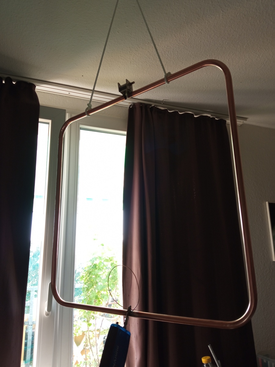

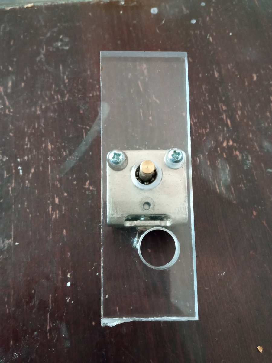

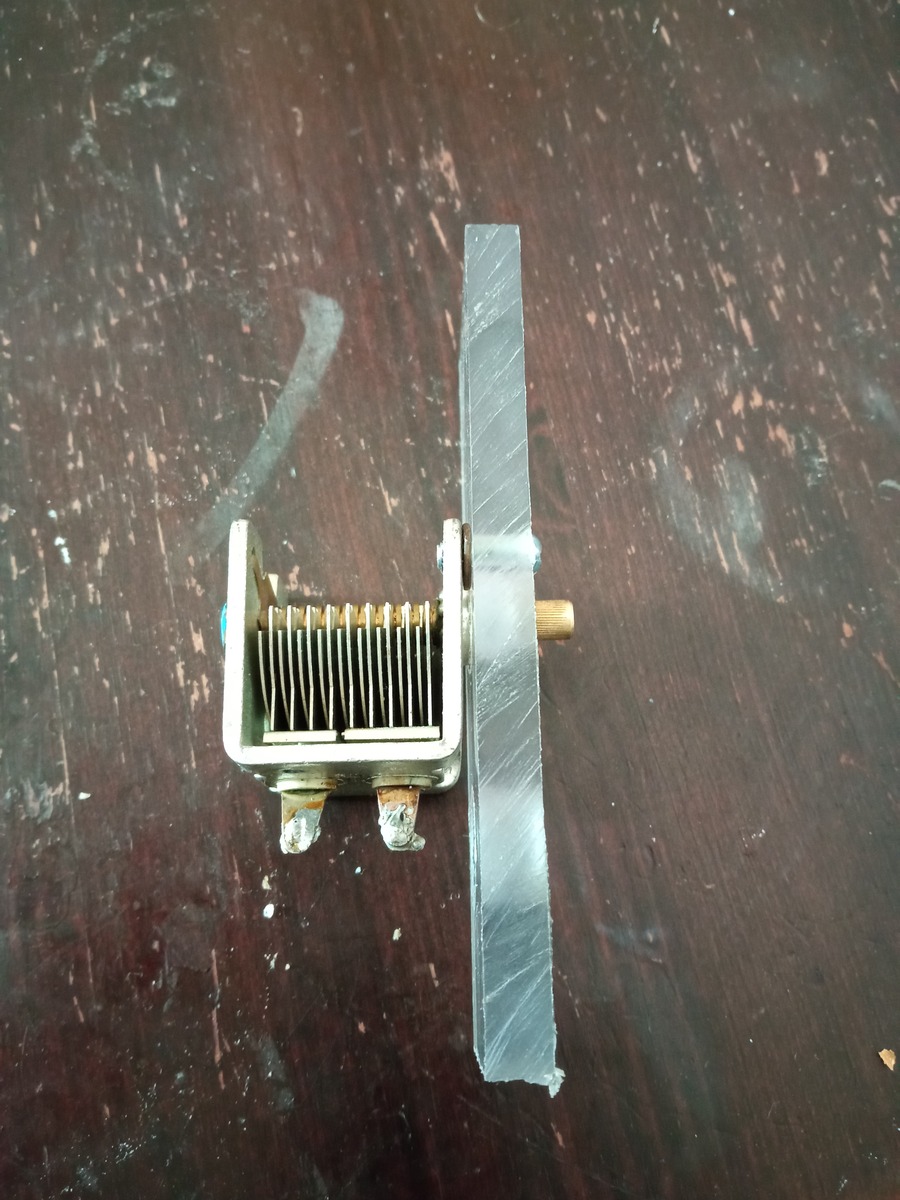

Aktuelles Wochenendprojekt.
15mmx1mm CU, 62cm Durchmesser, Drehkondensator (1mm Plattenabstand) aus
einem alten Zetagi BV-150.
Mehr wie 10-15W Werd ich da wohl nicht drauf geben können... Aber die
Messwerte sehen traumhaft aus.
Die erreichte schmalbandigkeit spricht dafür das meine
Verarbeitungsmethoden ausreichend niederohmig sind, genau was man will!
Kilo, 👍
jetzt müsstest du nurnoch überlegen wozu man das Konstrukt im Haushalt
noch sonstwie benutzen kann, um den WAF zu erhöhen :-)

Ihre Aussage: "Lieber so eine in der Wohnung, als die blöde mobilantenne
auf dem Balkon".
Wenn, vielleicht, alles klappt(!) Bin ich eh fein raus!
Dann wechseln wir den QTH und ich hab bereits ne 5/8 auf Dach für CB +
(vermutlich) eine X50N.
Aber das ist nur vielleicht! In 6-8 Monaten....
Ich mach mir aktuell eher Gedanken wie ich die mechanisch an der
trennstelle stabilistiere um noch den Stepper meiner RX Loop angtüddelt
bekomme.
Per Hand ist der BV-150 Drehkondensator (keine Untersetzung!) PITA beim
abstimmen.
Ich "Hauche" den mit der Fingerspitze durch leichtes auflegen und
überstreifen der Achse in Position. Und wehe zu viel Druck, dann springt
sie gleich 30-50kHz anstelle 10kHz.
Aktuell auf K14 27.125 (USB) Italien(?), Loop hängt grob nach SW
ausgerichtet.

Der kam schwach mit max, (absolute Spitze) R3. Ich habe aber auch noch,
nur die Seilaufhängung und eine exakte Positionierung in
Hauptstrahlrichtung ist so nicht möglich.
Optimierungsbedarf! Aber für kurz vor dem Post fertig geworden, bin ich
erstmal total zufrieden.
Ich überlege noch, C von oben nach unten (da er strahlt wäre oben schon
"besser") und wie ich mir aus meinem Plexiglas noch passende Halterungen
für die Mechanik baue. (Endschalter, Poti Tür Positionserkennung damit
ich das Schreiben der letzten Position in den EEPROM vermeiden kann und
nur eine "Frequenztabelle" ablegen muss... Usw!)
So viele Ideen, aktuell fehlen die Teile für die Mechanik... Auf
Kleinanzeigen nach Druckern zu verschenken suchen! ;-)

Natürlich, kurz nach dem ich anfing brach mir die SMA Buchse (Winkel)
kaputt durch das ewige hin und her Schrauben.
Nuja, Fang ich schon mal mit einer Montageplatte für den Drehkondensator
und den Stepper an.

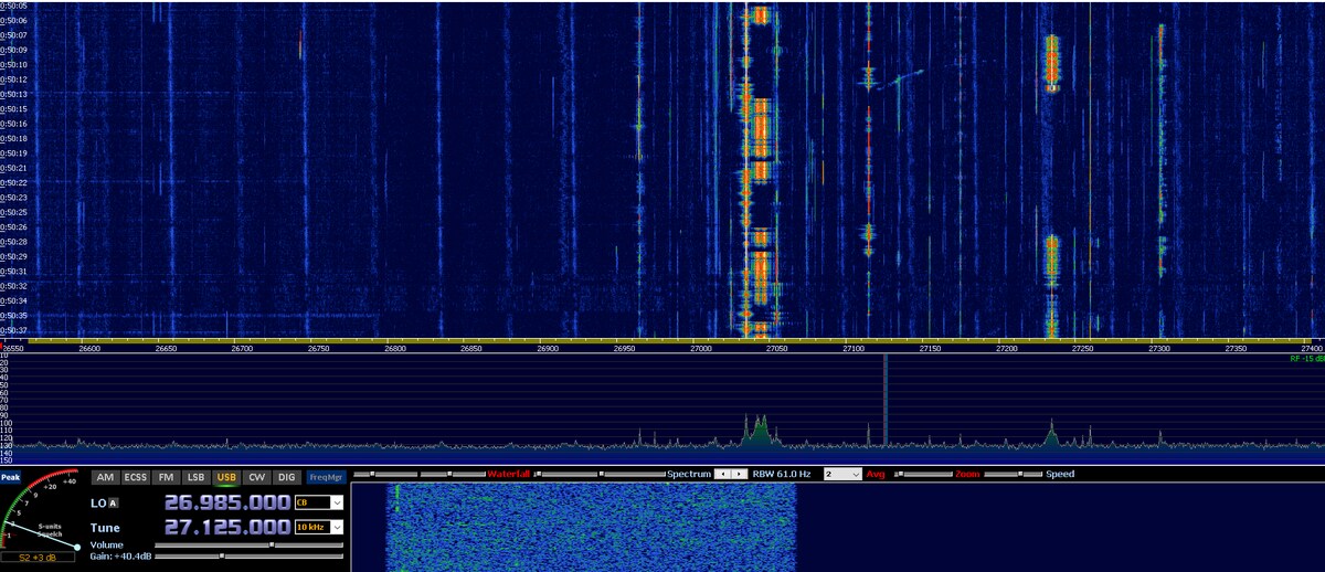

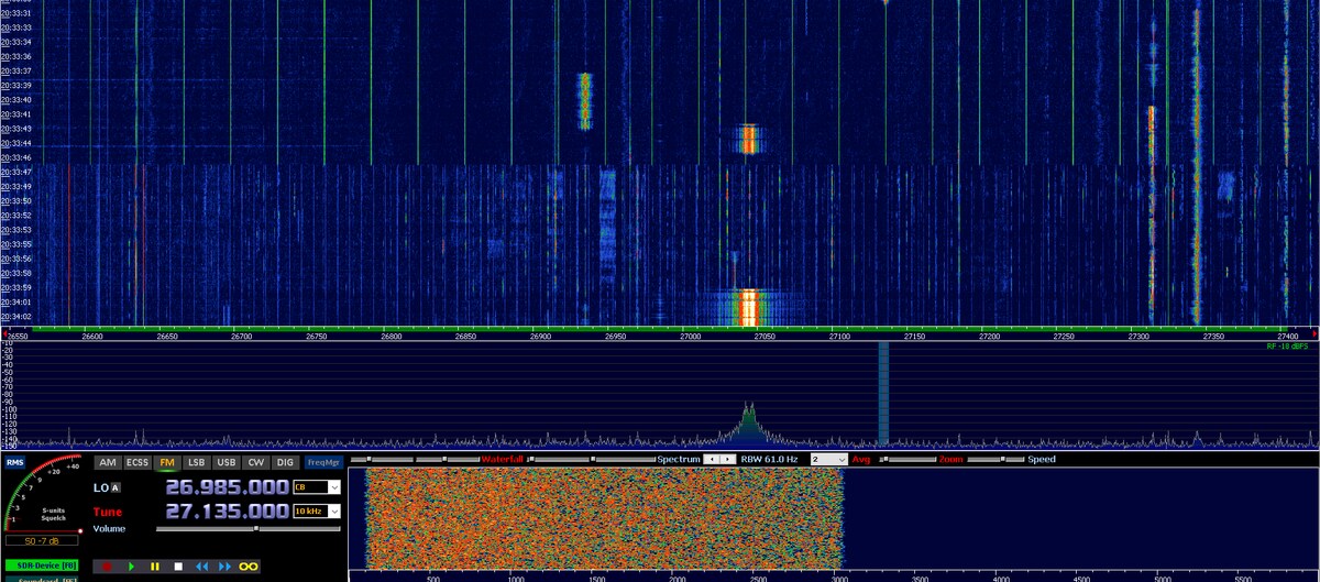

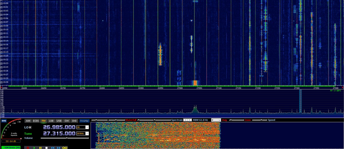

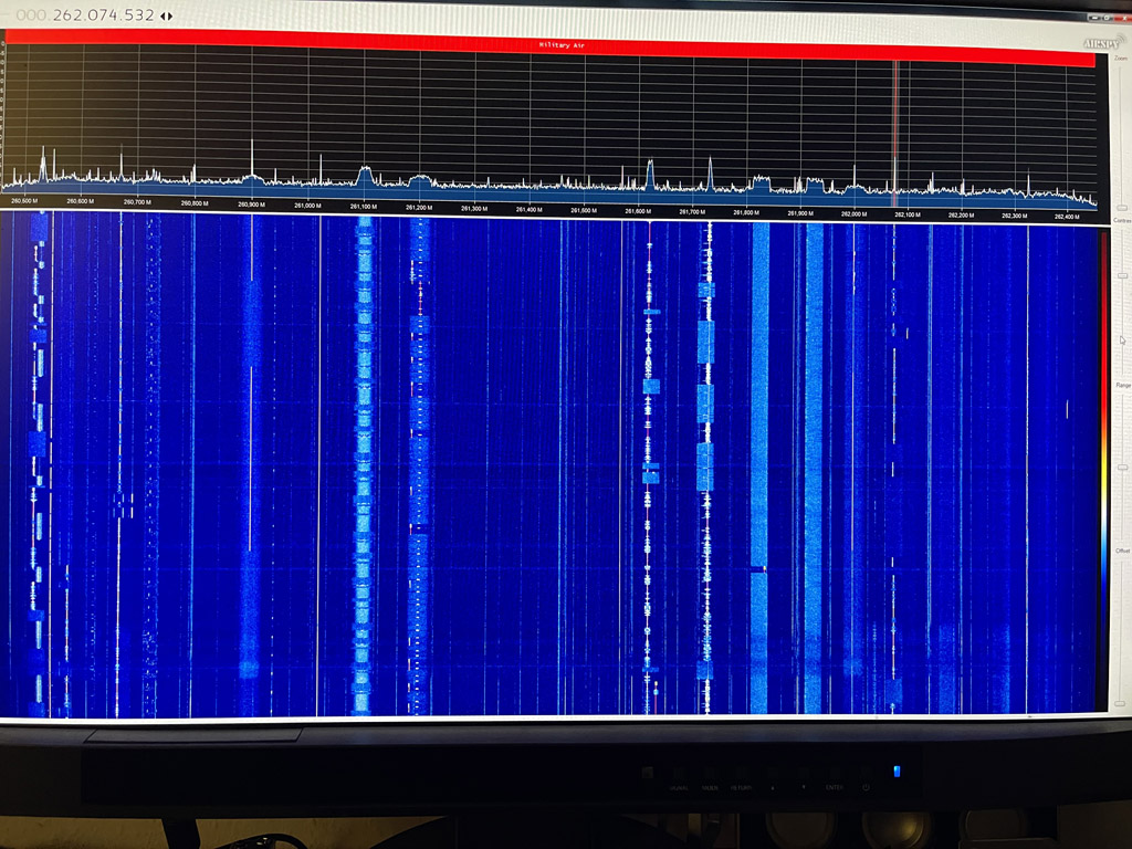

Angeregt durch deinen Post, habe ich heute auchmal ins CB geschaut.
Tatsächlich tummeln sich da eine Menge Italiener, hauptsächlich in FM,
siehe Bild.
Nebenbei: Die vertikalen Streifen im Wasserfall kommen von einem
LED-Strahler meines Nachbarn, mit dem muss ich mal reden. No worries,
wir verstehen uns gut :-)
Ich habe mir zum Vergleich mit meiner Multiband-EFHW-Antenne extra für
10m (auf 11m geht sie auchnoch gut) eine Groundplane gebaut. Erstmal nur
provisorisch aufs Dach gesetzt um herauszufinden, ob sich eine zweite
Antenne überhaupt lohnt.
Morgen mache ich mal ein paar Bilder um dem Topic gerecht zu werden.
Im Vergleich zeigen sich zwar Unterschiede ab, die aber mit der
Polarisation und Ausrichtung zu tun haben.
Ich bin mir noch nicht sicher, ob ich sie weiterhin betreibe. Mal
gewinnt die EFHW und mal gewinnt die Groundplane.
Habe gerademal eine Aufnahme gemacht in der ich mitten im Wasserfall von
Groundplane auf EFHW umgeschaltet habe, also oben Groundplane und unten
EFHW.
Die GP ist im Hintergrund etwas ruhiger, aber die EFHW bringt manche
Stationen deutlich stärker.

Ja, sehe ich auch, siehe Bild.
Der LED-Strahler des Nachbarn ist mittlerweile aus :-)

hier meine "Turnstile" als Nachbau einer Mil. Antenne. Echte
Kreuzverschaltung, noch ohne Vorverstärker oder Filtermaßnahmen.
Ich möchte die breiten Propeller gerne steckbar machen, weil ich mir an
dem Klappmechanismus bisher die Zähne ausgebissen habe. Nicht
mechanisch, aber HF technisch. Das herumtragen fiele so leichter. Die
Direktoreneinheit ist abnehm und zusammenklappbar, weil aus 25mm breitem
Maßband. Der Reflektor ist auch klappbar (3D Druck)
Was für ein Steckmechanismus für den Dipol würde sich denn da spontan
empfehlen? Sehr große Hilfe auch hier wieder ein Fahrradreparaturständer
zur schnellen Montage und Ausrichtung. Manchmal für 10 Euro beim
Discounter, wenn die Hauptangebotszeit ausgelaufen ist.
Geile Antenne!
Großartige Arbeit.
> empfehlen?
Für VHF/UHF, Lüsterklemmen.
Nur Stecken (Büschelstecker und Buchsen, also Bananenbuchsen und Stecker
wie umgangssprachlich genannt) könnte bereits zu wackelig sein.
Ich hab meine Turnstile (Alu Schweißstäbe) mit Ringkabelschuh gekrimpt
und geschraubt.
