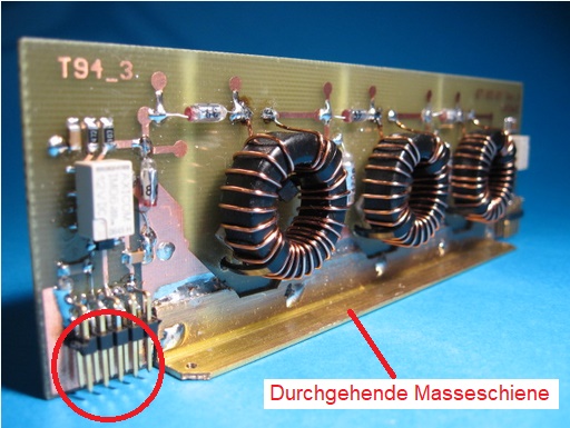

Hab beim Stöbern auf der Stampfl Seite noch einen einfacheren
Preselektor mit Namen WaveGate gefunden. Nicht so aufwändig wie der
WaveStar.
https://www.heinzstampfl.ch/produkt/wave-gate-print-preselektorbausatz/

Um Gottes Willen! Bist du des Todes? Der ist ja mit Styroflex übersät!

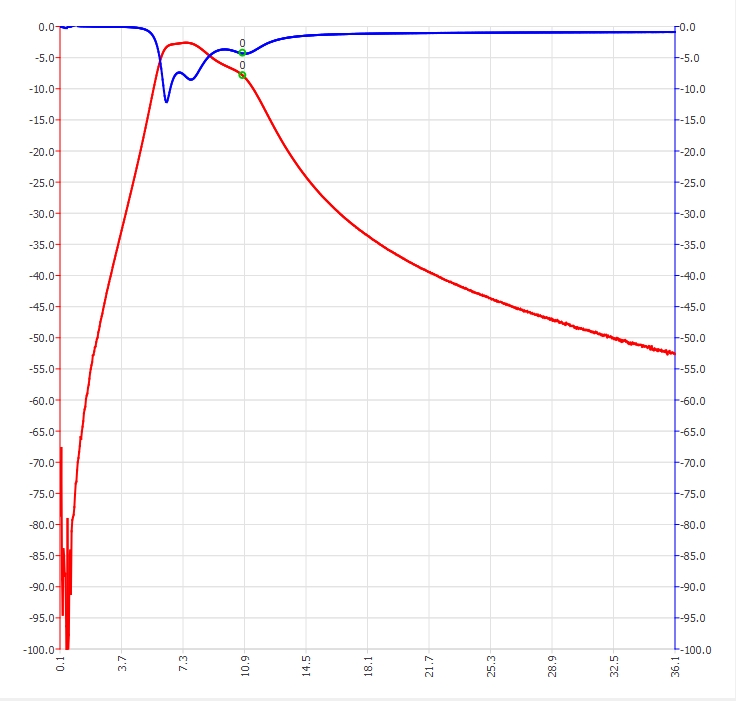

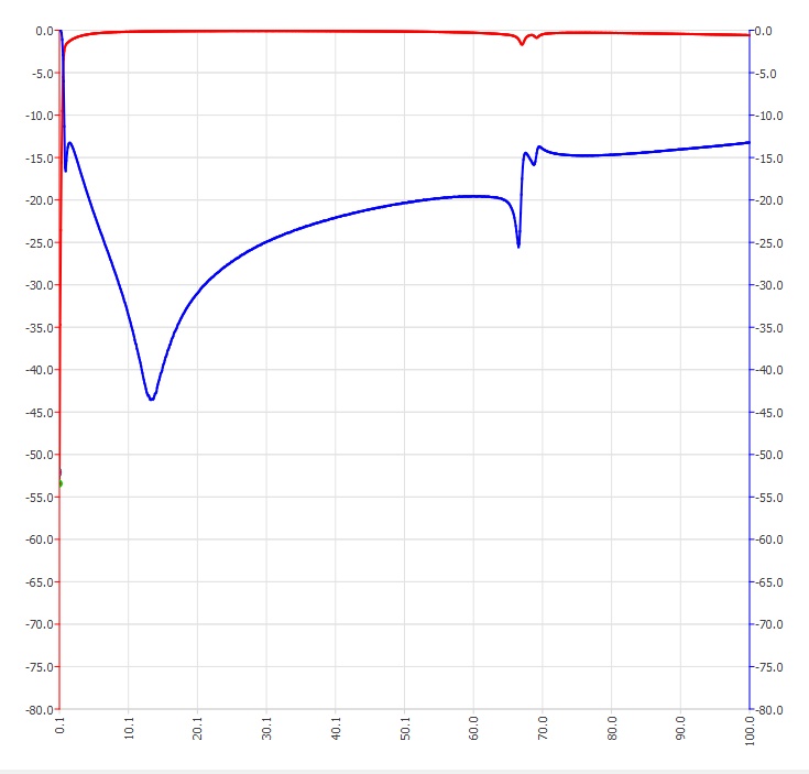

von Josef L. (Gast)

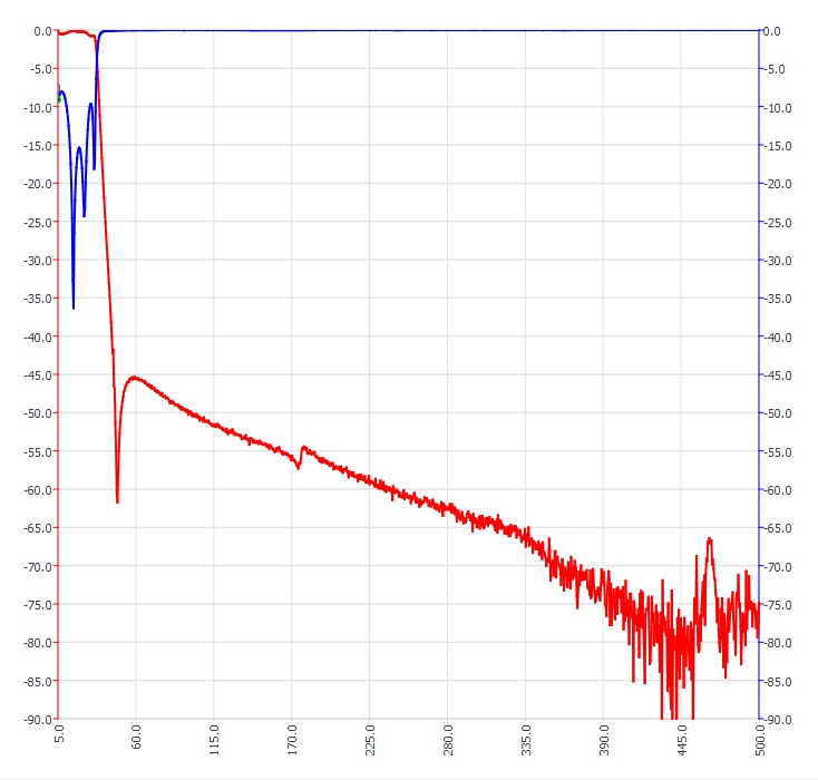

Für fmax=30 MHz wäre die Kiste doch als Styroflex-Massengrab bestens

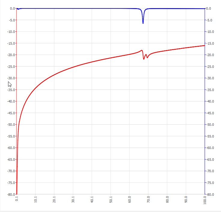

geeignet. Nur was ich mich frage: Wie soll damit die beworbene Dämpfung
bis 500 MHz realisiert werden? Ich könnte Messungen zeigen, die zwar bis
140...150 MHz unter -70dB bleiben, dann aber dann bis 500 MHz auf -35dB
ansteigen (und danach wild auf und ab gehen). Rein aufgrund der
Abmessungen der verwendeten Bauteile und der notwendigen
Leiterbahnlängen dazwischen.
SMD-Multilayer-Kerkos haben zwar nicht die Super-Q-Werte, aber solange
die größer als die erreichbaren Werte bei Spulen sind, und NP0
verfügbar, würde ich sie vorziehen - solange ich sie löten kann ohne sie
zu zerstören :-)

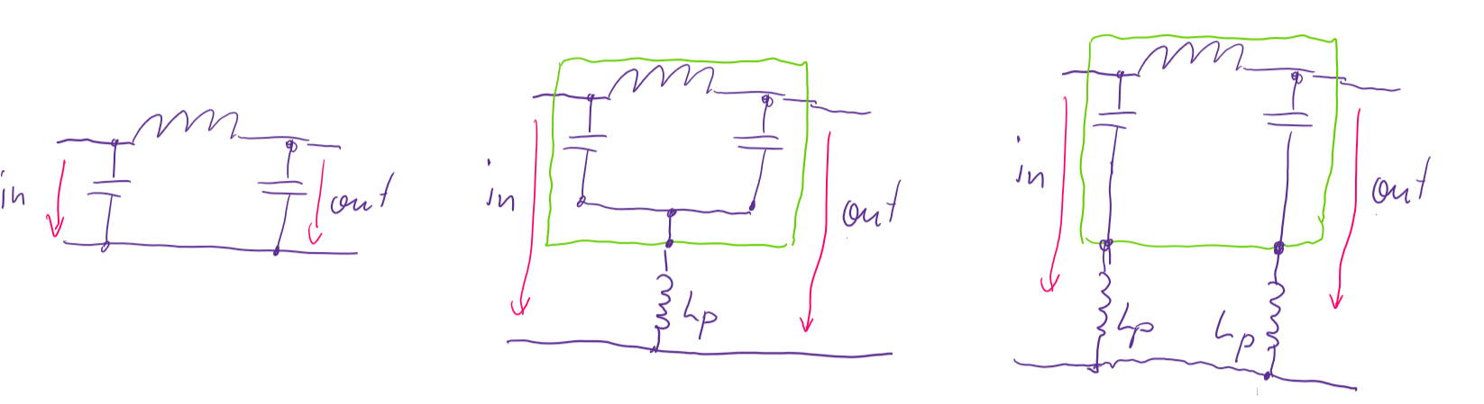

Edit: Ich habe doch ein Filter das bis 500 MHz (Messung in Grafik oben)
an diese Werte in etwa rankommt, das Filter ist aber mit CuL-Spulen (um
400nH) und THT-Kerkos aufgebaut, Grenzfrequenz 30MHz. Rot S21, blau S11.
von swl (Gast)
Beeindruckendes Sperrverhalten, Josef.  So geringes Übersprechen gelingt
nur durch überlegten Aufbau mit sauberer Masseführung,vermute ich.
von SDR Anfänger (Gast)
@ Josef L.,
dann zeige doch mal den Filter damit man dessen Aufbau mal sieht.
Auch hier wäre der Messaufbau Interessant, dann dazu.

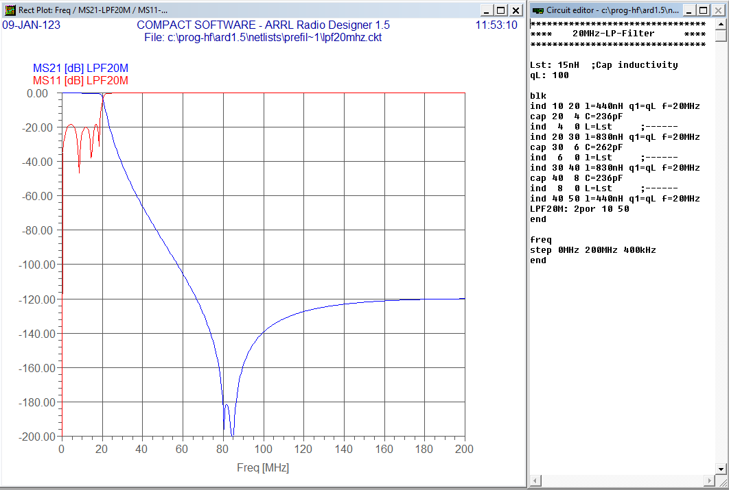

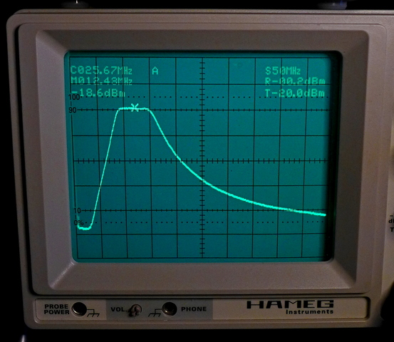

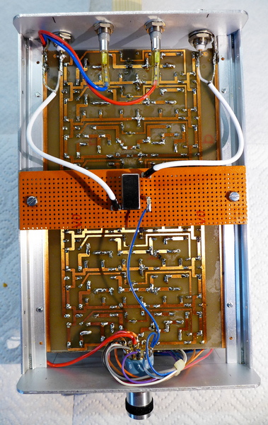

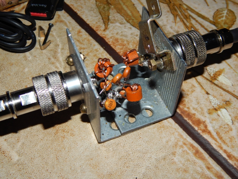

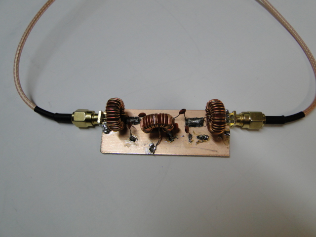

von HST (Gast)
Masseführung bzw. breite Masseflächen sind das Geheimnis, damit selbst
bei fliegendem Aufbau die Sperrdämpfung hoch genug wird. Ist bei
Quarzfiltern genau so, wenn man Sperrdämpfungen bis 100db haben möchte.
Anbei Bildchen eines alten LP-Filters. Bei der Messung (leider nur bis
200MHz) wurde noch ein Stück Kupferfolie in der Filtermitte zur
Abschirmung angeklemmt (nicht im Foto).
Der "Buckel" um 110MHz wurde offensichtlich nicht durch hier diskutierte
Leitungsinduktivitäten der Caps erzeugt, sondern wohl durch
Übersprechen. Die Versteilerung der Flanke schon, wie die Simulation
zeigt (15nH per C).
Na ja, sind eben alles basics. Ohne entsprechende Messgeräte tappt man
halt im Dunkeln.

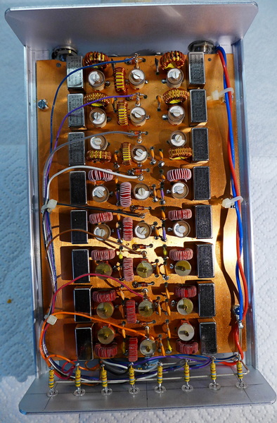

um meinen KW SDR etwas zu entlasten habe ich diesen besagten Preselector
von Stampfl als Bausatz gekauft. Die Filterkurven scheinen relativ flach
zu sein, hätte sie mir steiler gewünscht. Aber besser als gar nichts.
Das zusammenbauen und wickeln der Kerne hat mich ein Wochenende
beschäftigt. Was genau an den Styroflexkondensatoren ist schlecht? Ich
las sie hätten gute elektrische Eigenschaften. Falls sie schlechte haben
sollten, sind sie relevant bis 30 MHz? Bitte um sachliche Aufklärung.

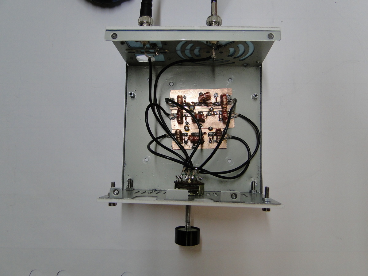

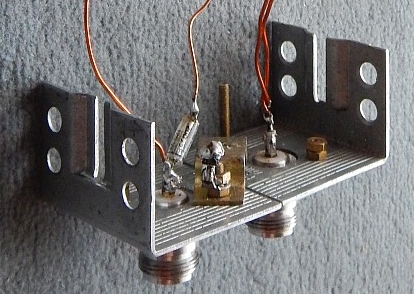

von Josef L. (Gast)
Das Filter selber habe ich nicht mehr, habe ich vor exakt 2 Jahren nur
als Testaufbau zusammengelötet. Zwei N-Buchsen zwischen den beiden
Winkeln (IKEA), vier selbstgewickelte Spulen (auf 5mm Spiralbohrer
gewickelt) zwischen den Buchsenanschlüssen, jeweils ca. 5-10 mm (max.)
Anschlüsse gelassen, alle zu 90° gegeneinander verdreht, und zwischen
den jew. Verbindungen je einen Kerko gegen den gemeinsamen
Massenlötstützpunkt in der Mitte. Ohne weitere Abschirmungen. Also alles
innerhalb 2cm x 2cm x 6cm. Wenn ich es gebraucht hätte, hätte ich es in
ein passendes Gehäuse mit Buchsen an den Enden eingebaut.
Bei den Preselector-Platinen mit umschaltbaren Filtern sind es halt die
großen Weglängen zu den gemeinsamen Ein-/Ausgängen die Probleme machen
könnten, müsste alles in 50-Ohm-Technik ausgelegt sein. Es gab aber auch
andere Konzepte, z.B. Grundigs Trommeltuner. Also mechanisch das
jeweilige Filter zwischen die feststehenden Anschlüsse drehen oder
schieben.
von Josef L. (Gast)
@HST
Ich sehe, wir sind da nicht weit voneinander entfernt mit dem Aufbau.
Deine Bauteile haben geringeren Abstand zur Massefläche, dafür könntest
du die Anschlüsse der Cs noch etwas kürzen um die unvermeidliche
Serieninduktivität zu reduzieren. Bei den Spulen geht es halt nicht,
sonst koppeln sie. Von da her sind die Ringkerne im Vorteil, die kannst
du enger packen. Auch die Spulenabmessungen kann man reduzieren, ich
hatte zuerst 11-12mm, bin auf 7mm runter, aber auch bei 5 oder 4mm ist
die Güte für ein Filter noch gut.

Hallo Josef,
Hast du das Datum auf der VNA-Messung gesehen? ;-))
Das Filter ist Geschichte. Das hatte ich damals für ein ganz anderes
Thema zusammengelötet ("Funnies" beim FA-NWT mit DDS+Breitbandetektor).
Meiner Erfahrung nach ist das Eigen-L bei Caps zumindest für LP-Filter
nie die Ursache für Dämpfungseinbrüche, sondern mangelnde Masseführung +
Verkopplungen. Abgesehen davon, dass -100db schon recht anspruchsvoll

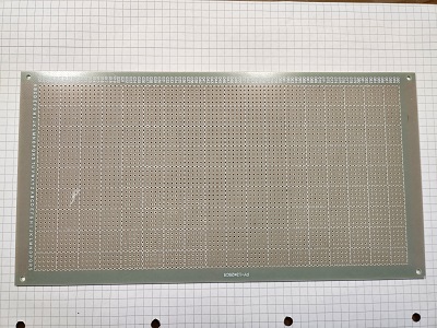

sind. Ich benutze daher gerne solche Blankoplatinen für schnelle
Aufbauten (Manhattan-Style).
Wenn du als Extrem beim obigen Filter alle C durch L=10-50nH ersetzst,
hast du einen belasteten L-Spannungsteiler, dessen Dämpfung zu höheren
Freqs hin sogar noch etwas ansteigt. Hier ist die Dämpfung in der
Simulation fast 120db.
Das Gleiche gilt in begrenztem Maße durchaus auch für Bandfilter, wenn
sie teilweise aus Serienkreisen bestehen (z.B. Wavestar) - siehe
Simulation oben (8.1. 12:13). Aber das sprengt schon den Rahmen.
MfG, Horst

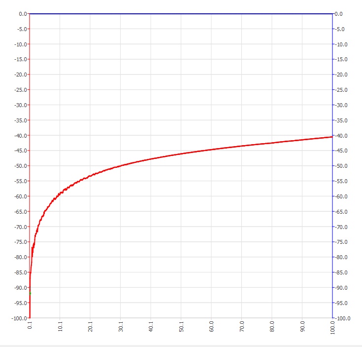

Bauteile mit möglichst kurzen Anschlüssen einzulöten. Ich habe mal einen
4x4mm Kerko 150pF mit derselben Anordnung wie den Styro gemessen, die
Kurven unterscheidet sich kaum. Will heißen: mit vorgegebenem Platz
zwischen den Bohrungen, zwischen die man das Teil einsetzen soll, ist
bereits die zusätzliche Serieninduktivität vorgegeben, da kann das Teil
selber noch so klein sein. Ob 20mm Teil und 5mm Draht oder umgekehrt
kommt auf dasselbe raus.

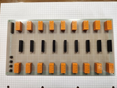

Guten Abend,
da Morgen dann endlich mal die Lieferung eintreffen soll mit den
Ringkernen.
Außer den T80-6 die erst in ein oder zwei Wochen nachgeliefert werden
sollen.
Hätte ich mal noch ein zwei Fragen und hätte da gern mal eure Meinung
zu.
Umschaltung der Bandfilter mit Relais oder mit Dioden, was würdet ihr
empfehlen bei max. 30 MHz ?
Im Moment würde ich Relais vorziehen, entweder kleine Reed Relais oder
Subminiatur Relais wie die zum Beispiel PCB HK19F-DC12V-SHG. Datenblatt
hänge ich mal mit an.
Bei einem kleinen Antennenumschalter habe ich diese schon ohne Probleme
im Einsatz. Der Aufbau soll nur für Empfänger sein.
Als Ein- und Ausgangstrafo wollte ich den T-622 von Minicircuits
verwenden oder habt ihr hier einen anderen Tipp ?
Schönen Abend noch und wie immer schon mal danke fürs lesen.
von HST (Gast)
Ich würde Relais vorziehen (Wechsler, unbenutzte Filter auf Masse
schalten).
Evtl. mit DC über Kontakte ("current wetting"). Die haben deutlich
weniger On-Widerstand (kaum Dämpfung) und erzeugen keine
Intermodulation.
Wozu brauchst du denn die Trafos? Die waren doch nur für den BCC
sinnvoll (9:1 auf 5,5 Ohm Impedanz). Haben übrigens jeweils 0,6db
Dämpfung.
Ich habe heute aus Neugier ein Wavestar-Filter aufgebaut (6,9-10,0MHz).
Bin dabei, am Wochenende ein pdf mit allen Ergebnissen zu erstellen.
MfG,  Horst

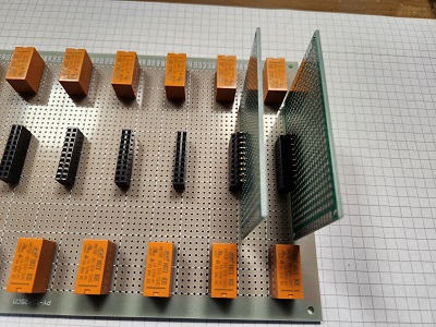

Mal noch eine andere Frage eventuell hast dazu auch ein Tipp.

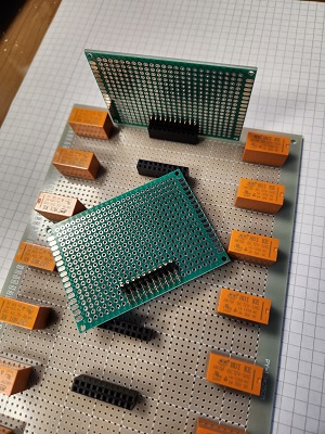

Wollte die einzelnen Filter eventuell als steckbare Module erstellen was
für Steckverbinder wären da geeignet dann ?
Gruß und danke.
Ein Erfahrungswert von höheren Frequenzen, weil die Dämpfung im
Sperrbereich oben diskutiert wurde:
Wir hatten Problem bei Filtermodulen (Mobilfunk) weil die Entwickler
zunächst nicht über parasitäre Induktivitäten im Massepfad vom Modul zum
Mainboard nachgedacht hatten und sich damit die Dämpfung im Sperrbereich
kaputt machten.
Im Bild ganz links ein Filter wo die Shuntpfade gut an eine globale
Masse angebunden sind. Bei hohen Frequenzen wird die Sperrdämpfung
theoretisch immer besser.
Bei der Layoutrealsiierung insbesondere als Modul hätte man nun
parasitäres L im Aufbau (PCB-Routing, Leiterlängen) das die lokale
Filtermasse (Modul) mit der globale Masse (Mainboard) verbindet. Über
dieses kleine L verkoppeln aber die Shuntströme der unterschiedlichen
Filterkreise, die Dämpfung im Sperrbereich wird schlecht. Man müsste das
parasitäre L nun so klein wie möglich machen, aber das Grundproblem
bleibt: Shuntströme aller Kreise koppeln über dieses gemeinsame L.
Eine mögliche Lösung ist im rechten Bild gezeigt, dort sind die
Massepunkt der einzelnen Shuntpfade separat herausgeführt und können so
nicht koppeln. Die parasitären L der einzelnen Pfade sind noch
vorhanden, aber die machen unverkoppelt weitaus weniger Probleme.
Ob das bei Kurzwellenfiltern schon zum Problem wird kann ich nicht
sagen, wollte aber auf das Thema aufmerksam machen: Filter auf Module
verlagern bringt Zusätzlängen und damit parasitäres L was die
Sperrdämpfung beinträchtigen kann.
Viel Erfolg!
von HST (Gast)
Solche Steckleistenverbinder sollten reichen, wie im roten Kreis im Bild
aus dem von Ralf gezeigten Link. Siehe auch den durchgehenden Kontakt
zur Masse des Motherboards über die Filterlänge. Wenn du einzelne Filter
steckbar machst, statt einer kompletten Bank mit Umschaltern, kannst du
auch die Länge der Zuleitungen sehr kurz halten - ein Vorteil.

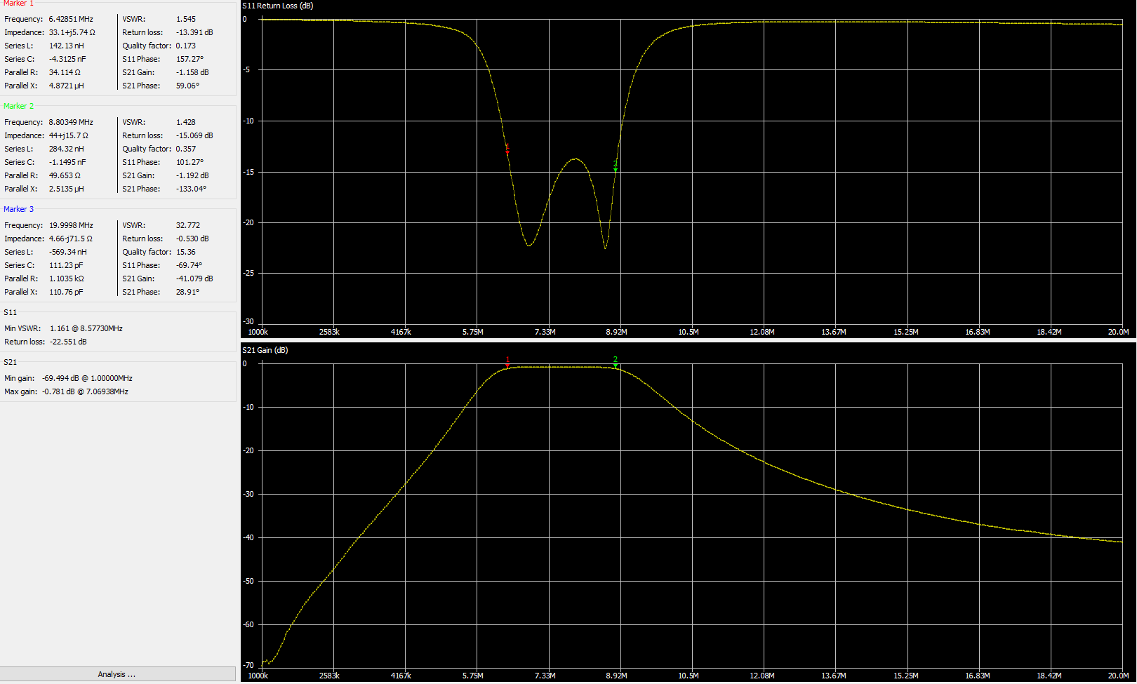

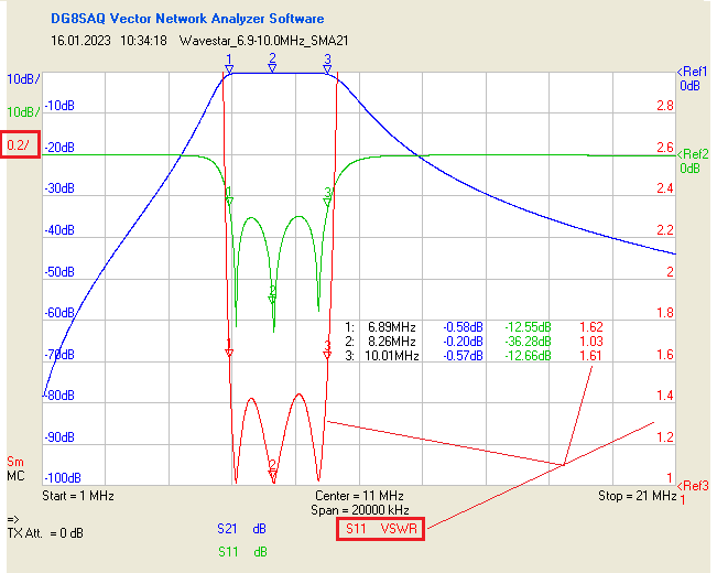

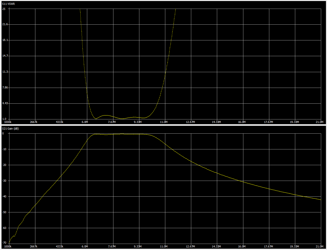

So, hier ist das versprochene PDF über mein Filterexperiment. War mal
wieder ganz nett, nach so langer Zeit wieder Spulen zu wickeln, den
Lötkolben zu schwingen und den VNA zum Leben zu erwecken. Es macht immer
Spaß, wenn Theorie und Praxis halbwegs übereinstimmen.
Allerdings bevorzuge ich die Meshfilter, weil deren hochfrequente Flanke
steiler verläuft und die Filterkurve dadurch etwas symmetrischer wird.
MfG, Horst

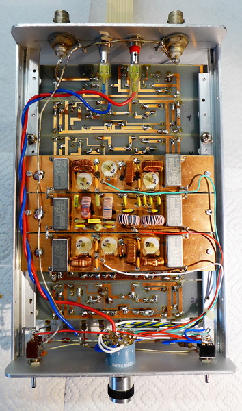

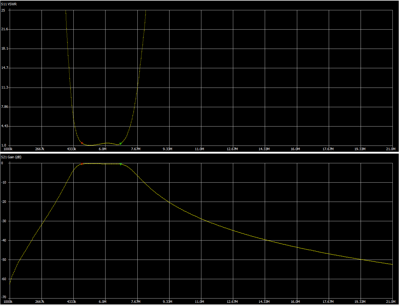

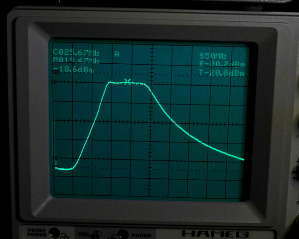

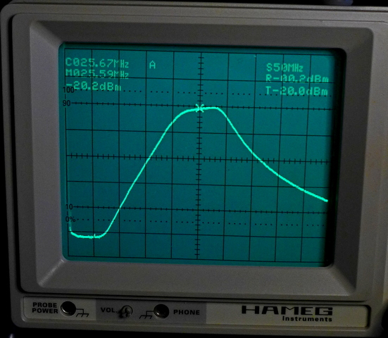

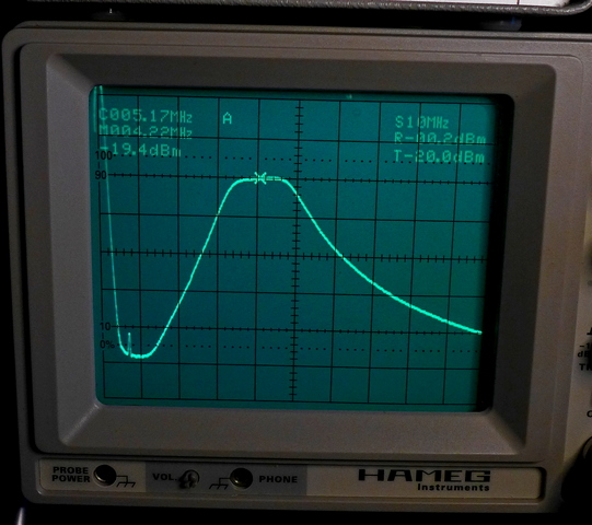

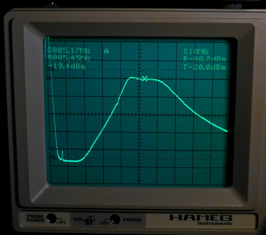

von Phasenschieber S. (Gast)

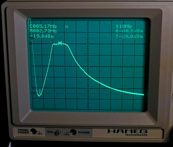

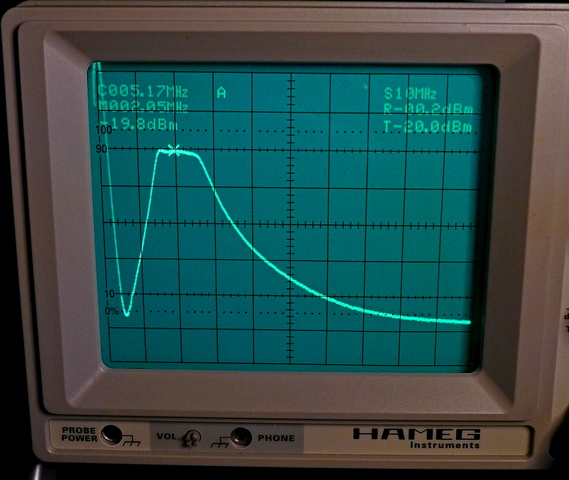

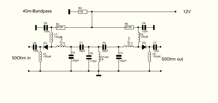

Hallo Horst,
habe die letzten Tage ebenfalls den Wavestar-Filter im Manhattan-Style
nachgebaut und jetzt mal gerade die gleiche Frequenzscala wie du
gescannt.
Habe einfach die Spulen nach Angabe (23Turns) und feste Cs nach
ausmessen mit meinem Dipper genommen, ohne irgendetwas abzustimmen.
Siehe Bilder.

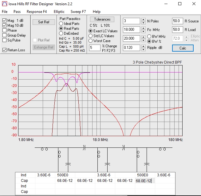

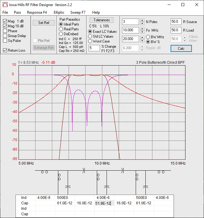

von Josef L. (Gast)
Bei den Bauanleitungen ist es schade dass keine Induktivitätswerte
angegeben sind, nur Kerntyp, Drahtstärke und Windungszahl. Allerdings
kann man mit einem Filterrechner die Werte mit etwas Probieren
herausbekommen.
Letztlich kommt es aber nicht auf Promille, sondern eher nur auf einige
Prozent hin oder her an, so dass man Kondensatoren mit 5% verwenden kann
und nur die Spulen ausmessen muss. Wie ich gelesen habe, sollten die
Ringkerne zu 70-90% bewickelt werden, bzw. die Windungen soweit
auseinandergezogen sein. Da ist dann allerdings die mögliche
Variationsbreite des L-Wertes gering.

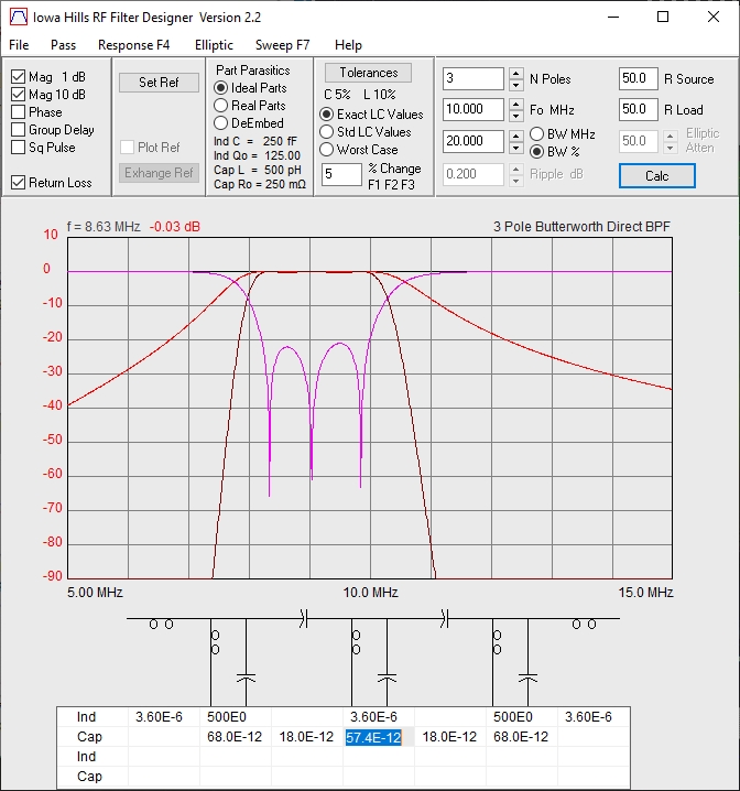

Da ich grade weder den passenden Ringkern noch die nötige Anzahl
passender Kondensatorwerte zur Verfügung hatte, habe ich ein nicht ganz
ideales Filter gerechnet, nämlich mit drei Induktivitäten zu 3.6µH und 5
Kondensatoren zu 68pF. Letztere sind identische THT-Kerkos 68pK (10%)
mit je 5mm Drähten, die Spulen drei identische Ringkerne, die eher für
Drosseln bestimmt waren. Schon 5 Windungen gaben 3.6µH, Güte nur etwa 35
um 5-10 MHz, Eigenkapazität um 5pF, aber keine Eigenresonanz messbar
(Q<1). Sowas ist für Filter eigentlich ungeeignet! Also eine Art
Worst-Case-Aufbau!
Im Bild die Messkurve des Filters bis 36MHz (rot S21, blau S11). Den
Abfall zwischen 8-11 MHz kann ich noch nicht erklären, ich vermute es
liegt an der geringen Spulengüte. Da müsste ich nochmal mit PSpice ran.
Der Anstieg ist ganz brauchbar, zu hohen Frequenzen geht es aber nur auf
70dB Dämpfung bei 70MHz, dann gehts wieder aufwärts. Das ist wohl dem
Spaghettiaufbau geschuldet, wo zwar ein eindeutiger Massepunkt da ist,
wie der sich aber auf den Metallwinkeln zu den Koaxbuchsen schlängelt
wissen die Götter. Mit einer sauberen Platine sollte das natürlich nicht
vorkommen.
Ich denke, dass ich nicht extra erklären muss, warum im Schaltbild zwei
Induktivitäten zu 500H vorkommen ;-))

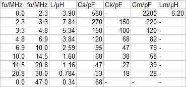

von Josef L. (Gast)
Phasenschieber S. schrieb:
> Mir gefällt nicht, daß die Mittenfrequenzen nicht in den Afu-Bändern
> liegen.
In den Büchern von Red und Gerzelka ist zu sehen, dass da auch bei den
kommerziellen Geräten teilweise überhaupt keine Rücksicht genommen wurde
- entweder volle MHz oder streng logarithmische Abstände; hier die dort
entnommenen Grenzfrequenzen der Bandfilter aus drei Schaltungen (in
MHz):
0 - 2 - 3 - 5 - 7 - 10 - 13 - 17 - 22 - 30
0 - 1 - 2 - 3 - 4 - 6 - 9 - 13 - 17 - 23 - 30
0 - 0.5 - 1.6 - 2.2 - 3.3 - 4.8 - 6.9 - 10.0 - 14.5 - 20.8 - 30.0
Da wäre 1 MHz mitten im und 1.6 noch vor Ende des MW-Bereichs, 3.3
mitten im 90m- und 4.8 und 5 im 60m-Rundfunkband, 6 im 49m-Rundfunkband.
Gut, die Amateurbänder sind nicht betroffen, aber wenn man nicht 9 oder
10 Filter sondern nur 5 oder 6 haben will, wird es schwieriger.
Anbei eine Excel-Tabelle als Designhilfe.

sein und wenn es Not tut, werde ich ganz oben eben noch einen Bandpass
dran hängen.
Wenn du die von mir gepostete Durchlasskurve genau ansiehst, dann
stellst du fest, daß genau in der Bandmitte (Pfeile), die Werte am
besten sind.
Ja nee, is klar, dringend notwendig wäre es nicht, aber warum baut man
sowas selbst?
Der Weg ist das Ziel ;-)
Ich baue jeden Bandpass auf solche kleine Leiterbahnstreifen wie oben
gezeigt, somit ich nach Herzenslust darauf herum löten kann und wenn
alle Teile abgestimmt sind, kommt alles auf eine gemeinsame Platine.
Den 80m-Bandpass habe ich auch schon fertig, der muss auch etwas nach
unten.

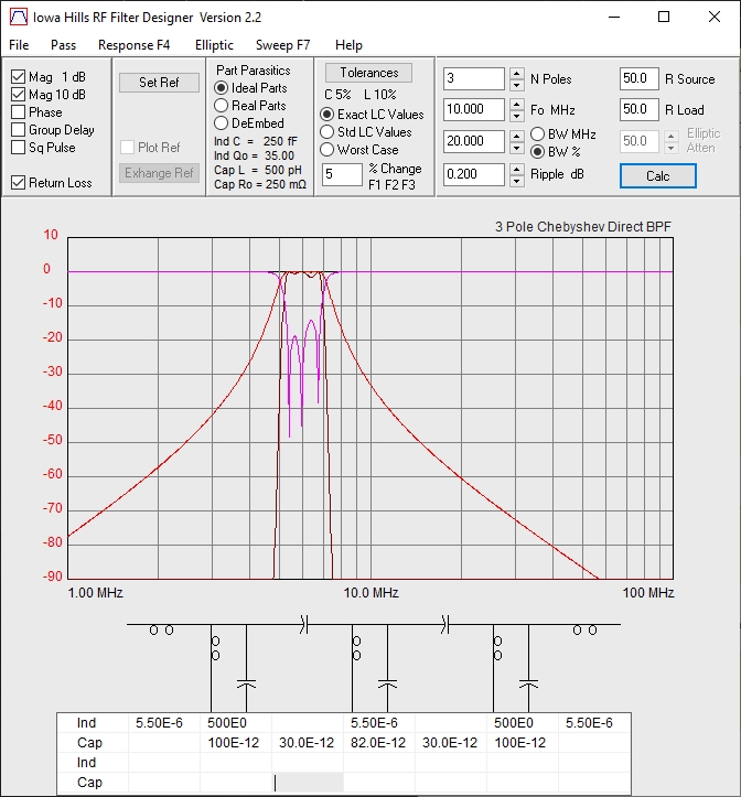

Die beiden Serienkondensatoren oben sind für die Bandbreite zuständig.
Wenn du die diese und die Induktivitäten belässt und mit der
Mittenfrequenz um 5% nach unten willst, musst du die drei anderen Cs um
je 10% erhöhen. Die Bandbreite reduziert sich dann aber nicht auch um
5%, sondern um etwa 7%.
Beispiel mit Mittenfrequenz 5.96 und Bandbreite 5-7.1 MHz; C-Werte +20%,
resultiert in Mitte 5.43 und Bandbreite 4.6-6.4 MHz.
Danke Josef, ich werde mich an deinen Berechnungen orientieren :-)
...und das Ergebnis evntl. morgen hier posten.
Finally möchte ich noch kurz auf die Schiebeaktion eingehen:
Das Verschieben nach unten bereitet keinerlei Probleme. Musste eben nur
alle Cs anpassen und zwar stärker als ich dachte. Erstmal bin ich über
das Ziel hinaus geschossen, siehe erstes Bild.
Dann habe ich die Cs etwas kleiner gewählt und bin bei meiner finalen
Abstimmung gelandet, zweites Bild.
Ist zwar nicht ganz genau die Mitte, aber ein prima Bereich fürs
40m-Band. Der blaue Marker zeigt 7,1 MHz.
So bleibt es jetzt und entsprechend baue ich die weitern Bandfilter auf.
Ich mache mich jetzt dran die Umschaltung per Pin-dioden umzusetzen,
werde dir berichten.

von Josef L. (Gast)
Oben ein Bild von meinen Relais, ca. 18x10x12mm³
Dazu im Vergleich 2 Relais in Serie gegen 1 Diode (jeweils on/off,
rot=S21, blau=S11). Bei den Dioden müsste man natürlich auch 2 nehmen,
je 1 am Ein- und Ausgang des Filters; käme aber sicher nicht auf die
doppelten dB-Werte. Dazu jeweils nochmal dasselbe um bei Nichtbenutzung
das Filter auf Masse legen zu können. Das geht mit dem Relais auch
bedeutend einfacher.

Das muss ja nicht sein. Wenn alle Eingänge über Dioden auf die Antenne
geführt werden und immer nur eine Diode (Filter) leitet, natürlich dann
auch die dazugehörige Filterausgangsdiode, dann sperren alle anderen
Dioden.
Die Filtereingänge der gesperrten Filter dann auf Masse zu legen, ist
meiner Meinung nach völlig unnötig, da ja sowohl Ein- alsauch Ausgang
der unbenutzten Filter gesperrt sind.
Ich werde erstmal nur Ein- und Ausgangsdioden beschalten, meine
Messungen machen und dann sehen wie es weiter geht.

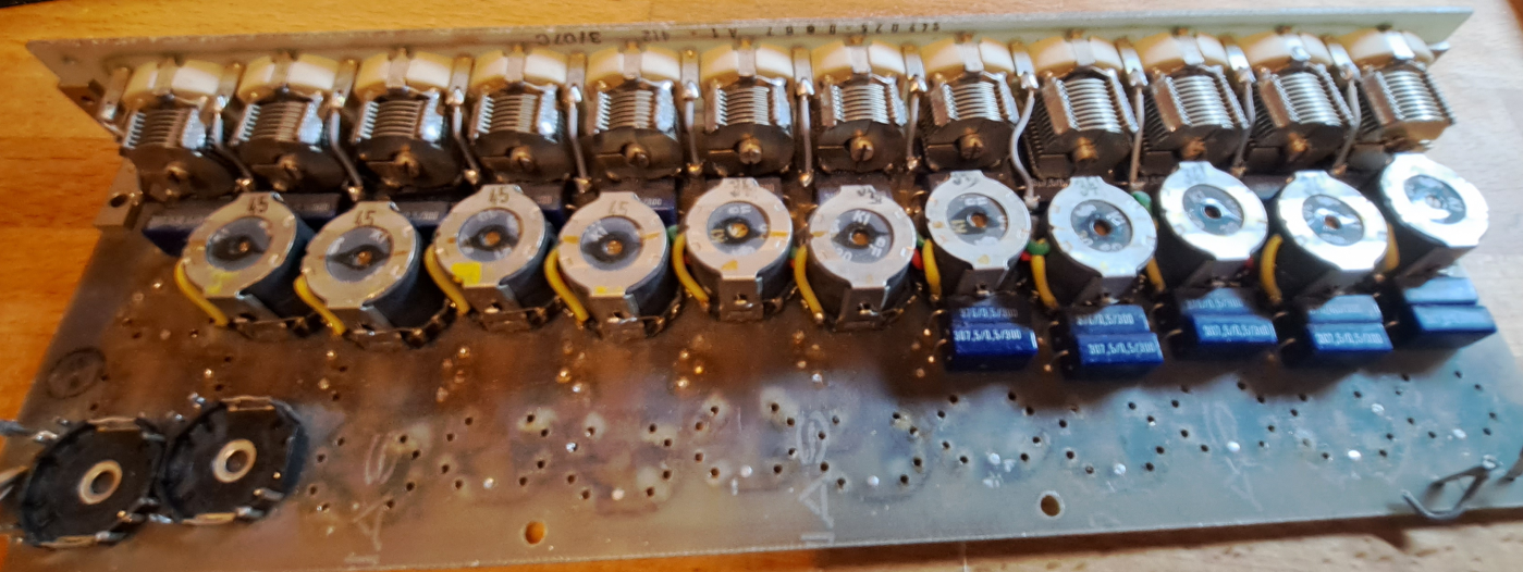

Achso oben ein paar kleine Bilder von meiner Grundplatine erstmal und
von den möglichen Steckmodulen die werden aber dann noch verändert. Viel
mehr Cu ungefähr so wie bei Phasenschieber S. dann.
Erstmal schön Sonntag dann noch.

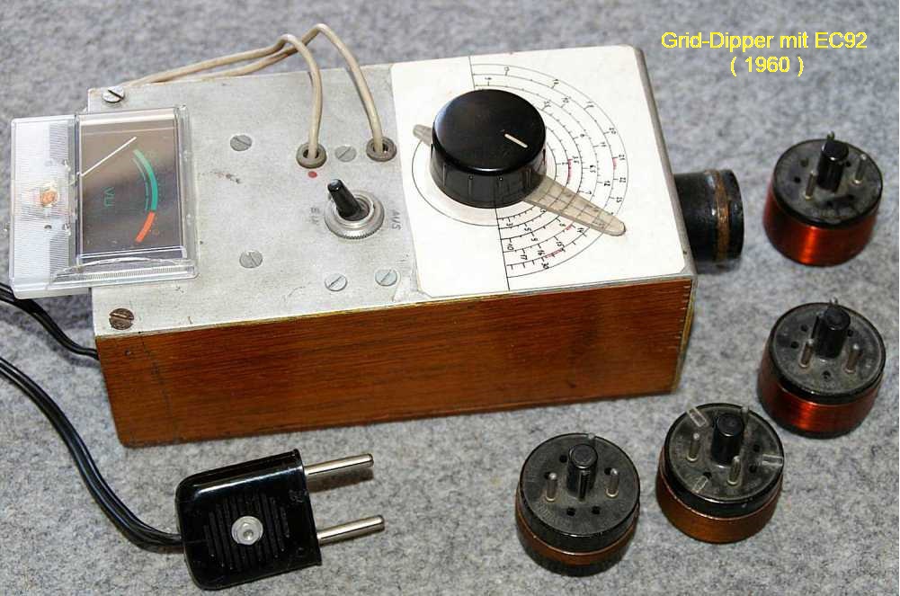

Hallo SDR Anfänger,
da hast du ja schon einiges zum Experimentieren bereit gelegt. Bin mal
gespannt auf das Ergebnis :-)
Nur ganz nebenbei, weil du mich darauf angesprochen hast: Ich habe
zwischendurch ein chices Kleidchen für meinen Dipper gestrickt, siehe
Bild 😊
von Josef L. (Gast)
Ich würde nicht so große Abstände zwischen den Filtern lassen, sie
beeinflussen sich ja nicht gegenseitig, insbesondere nicht wenn die
unbenutzten geerdet sind und die Spulen Ringkerne. Da sind eher die
Leitungslängen entscheidend, und natürlich legt man die höchsten
Frequenzen direkt zwischen Ein- und Ausgang.
Unter Umständen wäre es sogar besser, auf 2 Ebenen zu verteilen. Wenn du
8 Bänder mit Mittenfrequenzen 1-2-3-5-7-10-16-24 MHz und einen Bypass
hast, würde ich auf die untere Ebene zwischen die Anschlüsse den Bypass,
dann 24,10,5,2 legen und eine Ebene darüber mit 16,7,3,1 MHz. und zwar
Platine an Platine, 5 mm Abstand, Bauteile nach unten bzw. oben.
Da Ein- und Ausgänge der Filter Induktivitäten sind, sind die
Zuleitungen nicht ganz so problematisch als wenn da noch Kondensatoren
gegen Masse wären. Alternativ könnte man von den Relaiskontakten zu den
Anschlüssen auch dünne Koaxkabel legen. Wie wirken aber 8 parallele,
davon 7 offene Koaxkabelstückchen? Wohl schon wieder wie ein schlechter
LC-Parallelkreis...
Das Optimum wäre sicher die über 100 Jahre alte Erfindung der
Steckspule.
> Bild 😊
Ja einer von beiden hat nun ein Kleid und der andere liegt immer noch
Nackt rum 😊.
Sie Abstände betragen 25mm zwischen den Modulen , das sieht nur so groß
aus.
Ja die niedrigste Frequenz ist dann am weitesten von den Anschlüssen
weg, so ist es geplant.
Der Bypass ist hier nicht mit auf der Grund Platine mit drauf , dieser
wird dann beim Antennen Umschalter mit aufgebaut , da dort auch die
Versorgung für Fernspeisung dann mit aufgebaut wird.
Die Grund Platine von oben mit den Modulen, bekommt später eine extra
Gehäuse aus Cu. Also als ob Du einen extra Kassette dann hast.
Habe oben noch mal ein Bild wegen der Größe und den Abständen angehangen
damit man das besser sieht. Die ganze Platine ist 25 x 13 cm insgesamt.
Auf der rechten Seite sind die SMA Buchsen , leider jetzt nicht im Bild.
Also das Filter für die niedrigsten Frequenzen ist dann linke außen
später.
Vor den Pin Anschlüssen die man links sieht, kommt auch noch eine
Abschirmung aus Cu vor.
Aus diesem Grund und um dann später auch den letzten Abgleich im
fertigen Aufbau machen zu können , habe ich mich hier auch für einen
Aufbau dann mit zusätzlichen Trimmkondensatoren entschieden. Ich habe
auch einen Testplatine mit 2 Relais und Modulsteckplatz aufgebaut damit
ich vorab dann schon sehen kann wie sich die Induktivitäten durch die
Relais und die Verbindungen ändern. Also für den Grundabgleich dann
erstmal.

habe jetzt erst wieder reingucken können - da seid ihr ja schon ganz
schön mit der Bauerei für den Preselektor vorangekommen. Ich brauche
keinen Preselektor, sondern hatte das Filter nur aufgebaut, um einfach
einige Dinge zu verifizieren, u.a. das exakte Treffen der
Frequenzgrenzen.

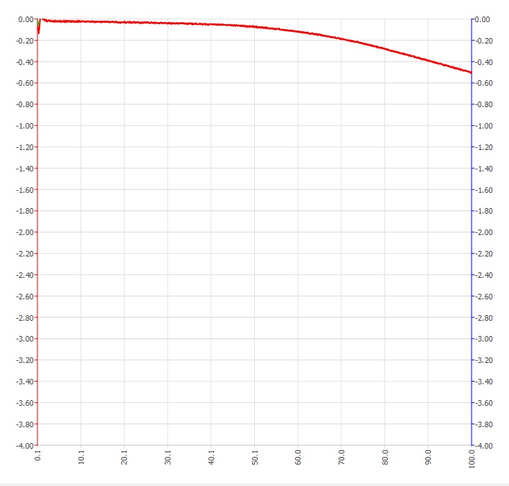

@Phasenschieber:
Ich wundere mich über die seltsame Skalierung deiner Schirmbilder. Gibt
es einen Grund, warum du VSWR statt Return Loss in db für S11 nimmst? RL
in db ist wesentlich empfindlicher in der Anzeige der Anpassung.
Außerdem ist die VSWR-Skala seltsam mit Schritten von 3,36 statt z.B. 1.
Ähnliches ist auch bei der Frequenzachse zu sehen, was ein optisches
Interpolieren sehr schwer macht, zumal die Werte der Marker nicht zu
sehen sind. Ich vermute, dass man auch bei deinem Gerät die Skalierung
mit glatten Werten wählen kann. Ist nur eine Frage, keine Kritik. Ich
habe einen Screenshot angehängt, der u.a. deine VSWR-Skalierung zeigt.
Übrigens, bei der Schalterei (speziell mit Relais) muss man sehr
aufpassen, dass die DC-Schaltleitungen sehr gut abgeblockt werden. Da
haben wir früher so unsere leidvollen Erfahrungen gemacht, bevor wir auf
den Trichter kamen.

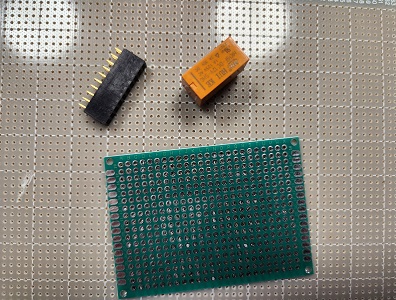

@SDR-Anfänger:
Ich befürchte, dass die gezeigten Platinen evtl. Verkopplungen erzeugen,
da keine durchgehenden Masseflächen vorhanden sind. Ich würde erst
einmal ein Filter aufbauen und dann intensiv durchmessen (Sperrdämpfung
bis min. 100MHz).
Ansonsten, viel Spaß mit der Konstruktion.
MfG,  Horst
HST schrieb:
> @Phasenschieber:
Nein, einen Grund habe ich nicht, mir ist als aktiver Funker, nicht
Geräteknecht ;-) VSWR geläufiger, kann ich besser interpretieren.
Aber auch Return Loss ist mir kein Geheimnis. Kommt so ziemlich auf
dasselbe heraus. Manchmal nehme ich das Eine oder das Andere.
Hätte ich gewusst, daß jemand Wert darauf legt, hätte ich Return Loss
genommen.
Das hängt damit zusammen, daß das Programm (nanovna safer) die
Scalierung nach dem höchst erscheinenden Wert einstellt. Wenn also der
Sweep mit einem sehr hohen Wert beginnt, dann scaliert das Programm
entsprechend.
> sehen sind.
Ja, die stehen links nebendran, habe ich im Bild abgeschnitten.
Ich dachte, es käme nur auf die Kurven an. Wenn gewünscht, werde ich das
in Zukunft ändern.
Also, ich gelobe Besserung ;-)
Nochmal Dank; Deine Posts habe einem alten Mann aufs Pferd geholfen ;-)
@SDR Anfänger
gedenkst du für jeden Filter eine so große Platine zu nehmen?
guck mal meine provisorischen Filter, die werden nach genauer Abstimmung
auf eine einzige Platine übertragen, eine die sogar kleiner sein wird,
als eine einzige deiner Platten.
Du handelst dir unnötig lange Zuleitungen ein, für HF sehr ungünstig.
Ich weiß, du treibst dich gerne im VLF-Bereich herum, da spielt das
nicht so die große Rolle, dennoch würde ich da noch etwas Luft raus
lassen.
Hallo HST,
> den Trichter kamen.
ja da muss ich wohl noch extra Kondensatoren zum Abblocken vorsehen,
wobei ich hier eigentlich gedacht hatte das dies nicht unbedingt nötig
ist.
Da ja kein Sendebetrieb hierrüber erfolgt. Aber werde ich trotzdem
befolgen den Rat.
> bis min. 100MHz).
Okay , das werde ich mir dann auch anschauen. Da es ja Modul Bauweise
ist finde ich da sicher eine Lösung.
Ja den werde ich bei der Umsetzung sicher noch haben, danke.
Hallo Phasenschieber S.,
das sieht auf den Bildern riesig aus ich weiß.
Die Platinen für die Module sind 7 x 5 cm insgesamt.
Unten ist ja der Sockel mit den Steckkontakten das rechne ich nicht als
Baufläche mit.
Deshalb komme ich auf 7 x 3,5 cm Fläche für den Filter jeweils.
Ja da habt ihr natürlich recht mit den Zuleitungen. Na mal sehen wie man
das Optimiert bekommt.
Ja ja, darauf hatte ich schon gewartet 😊. Aber Du weißt doch mein
letztes kleines Projekt oder besser gesagt mein erstes HF lastiges
Projekt war auch Modulbauweise. Als es dann lief hab ich sogar jemand
gefunden der das Teil unbedingt haben wollte. Also  hab ich es ihm
Geschenkt und er ist damit Glücklich. Ich Hatte mein Spaß und meinem
Lernerfolg beim Aufbau gehabt.😊

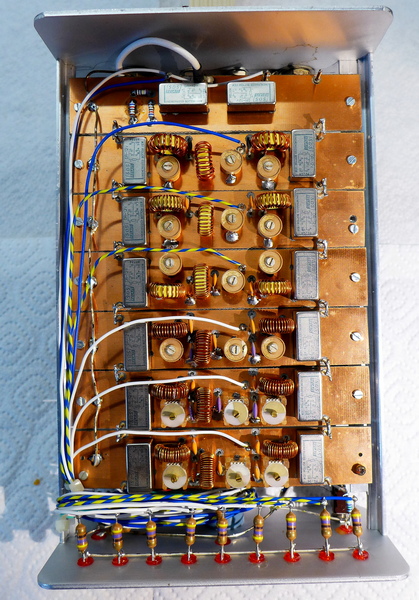

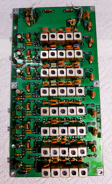

von Gerhard H. (ghf)
Hier ist mein 80m-Preselektor. Er teilt das Band in
4 80 KHz-Segmente. Am Ende des nächsten Segmentes kommt
nur noch Rauschen. Siemens K1-Schalenkerne aus irgendwelchen
Telefon-Trägerfrequenzfiltern mit Q von 450 oder so.
5 Kreise, top-C-coupled. Die kleinen Trimmkondensatoren werden
mit reed-Relais dazugeschaltet.
Das war gedacht für Multi-Multi Contest. Damit kann man
in einem Segment Multiplier suchen, während gleich-
zeitig woanders gesendet wird. Einen clickfreien Sender
braucht's da natürlich auch.
Anno dunnemals habe ich bei meinem FT505 den Vorkreis
entdämpft. Das war so +-10 KHz breit in entdämpftem Zustand.
Gruß, Gerhard H

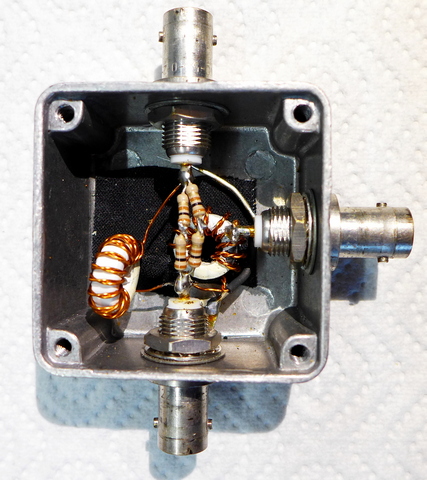

mal wieder eine Frage ?
Antennen Ausgangssplitter mit 2 Ringkernen oder mit Widerständen
aufbauen.
Würde eher zu Ringkernen tendieren, bin da aber gerade nicht ganz sicher
wie hoch da überschlagsmäßig der Verlust seien würde.
Bei Widerständen gehen mir sicher wenigstens 5 oder 6 dB verloren, die
man wieder ausgleichen müsste. Oder mache ich da jetzt einen Denkfehler
Außerdem müsste ich wohl wenn ich einen Ausgang nicht nutze, ihn mir 50
Ohm abschließen.
@ Phasenschieber S.,
Was meinst Du dazu, wie würdest Du das lösen wenn mehr als ein Empfänger
nutzen möchtest. Natürlich dann im selben Band 😊

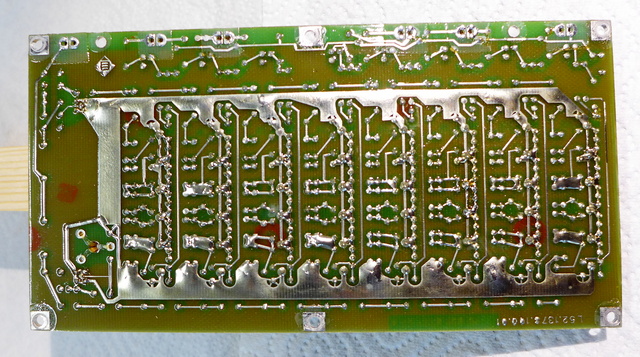

Hallo Gerhard H..
> 4 80 KHz-Segmente.
sehr schönes Teil, hier würde mich aber jetzt auch mal die Rückseite
Interessieren von dem Aufbau.
Das ist natürlich schon einen Hausnummer " Q von 450 "
Finde ich zu deinem Aufbau auch was im Netz würde mich echt mal
Interessieren.
Gruß SDR Anfänger

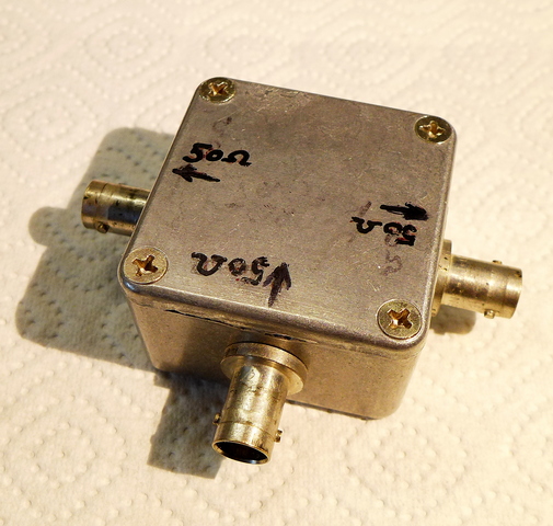

Du kannst das mittels Ringkern (Schweinenase) umsetzen, dabei handelst
du dir aber einen Verlust von 6dB pro Empfänger ein.
Eine verlustlose Aufteilung gibt es nicht.
Ich habe hier noch eine ganze Reihe solcher Splitter, allerdings erst ab
5MHz aufwärts.
Hier mal ein Bild solcher Splitter
von Ach du K.... (Gast)

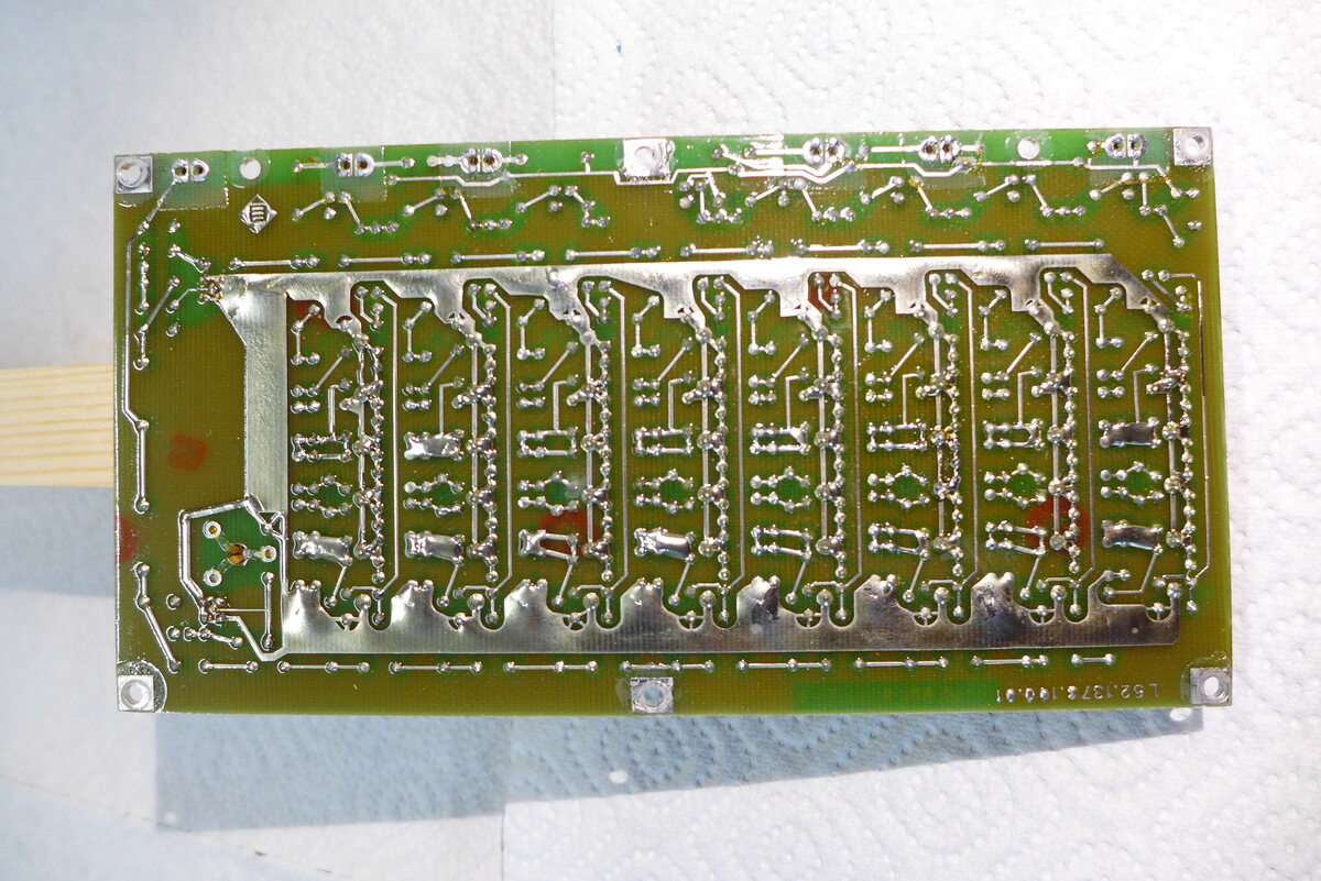

Die Unterseite sieht dem Stil nach etwa so aus.
Das ist aber eine völlig andere Platine.
Vero-PowerPlaneBoard. Oben ist eine Massefläche
zwischen den Bohrlöchern, die durchkontaktiert
sind. Unten sind nur Squarepads. Ein optimaler
Masseanschluss eines Bauteils ist nur das Ab-
kratzen von etwas Lötstopplack & ein Zinnklecks.
Die Preise von Vero waren/ sind? unanständig,
auch wenn die Platinen gut sind.  Segor hat
was ähnliches, bezahlbar, aber liebloser ohne
Durchkontaktierung und Verzinnung. Ich glaube,
wir hatten hier neulich eine Diskussion darüber
in der Abteilung Platinen.
Die Schaltung ist einfach 5 mit Kondensatoren
hochpunktgekoppelte Parallelkreise. Der große
Trimmer setzt zusammen mit einem Fest-C den
höchsten Bereich. Über 2 Reed-Relais werden
entweder
- kein kleiner Trimmer
- Trimmer A
- Trimmer B
- Trimmer A + B zugeschaltet.
Damit ergeben sich die Segmente.
Man braucht eigentlich nur Thompson's Schwingkreisformel.
Die Schalenkerne waren schon mit bester Litze gewickelt.
Man konnte aus dem Vollen schöpfen; die Post hat's
ja bezahlt. Die Spulen waren so um die 5uH, WIMRE.

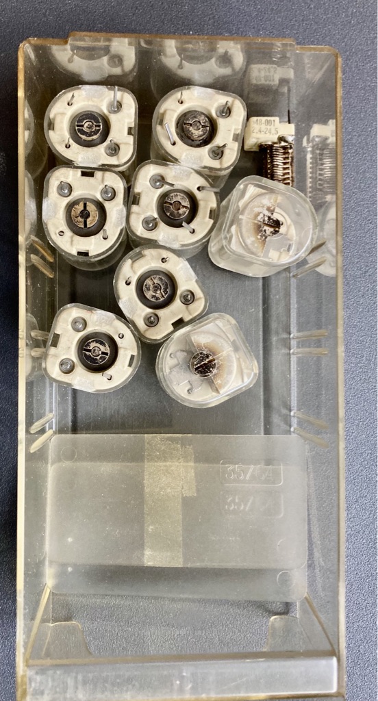

Die Spender-Platine war noch in der Junk-Box. Das Auslöten
der Schalenkerne war eine Strafarbeit.
Gruß, Gerhard H

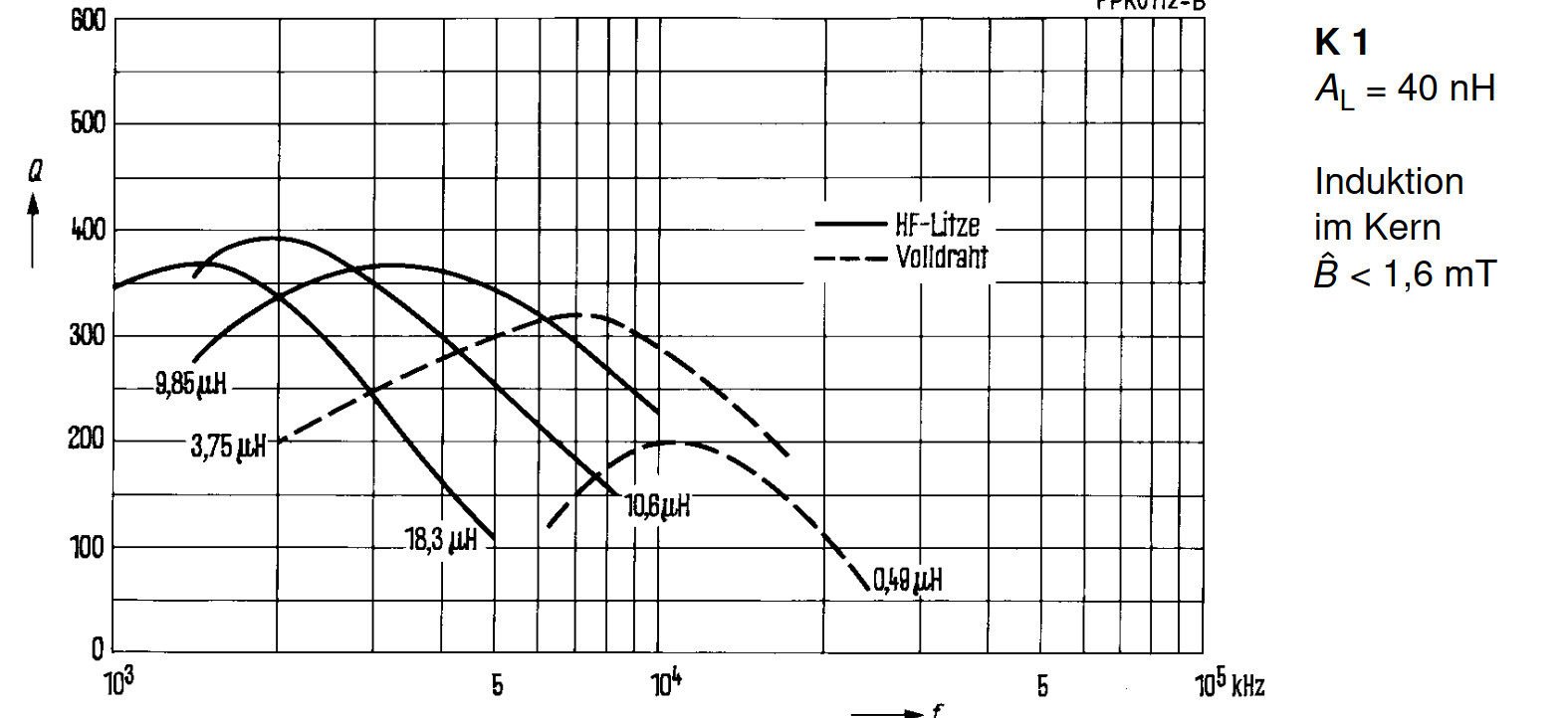

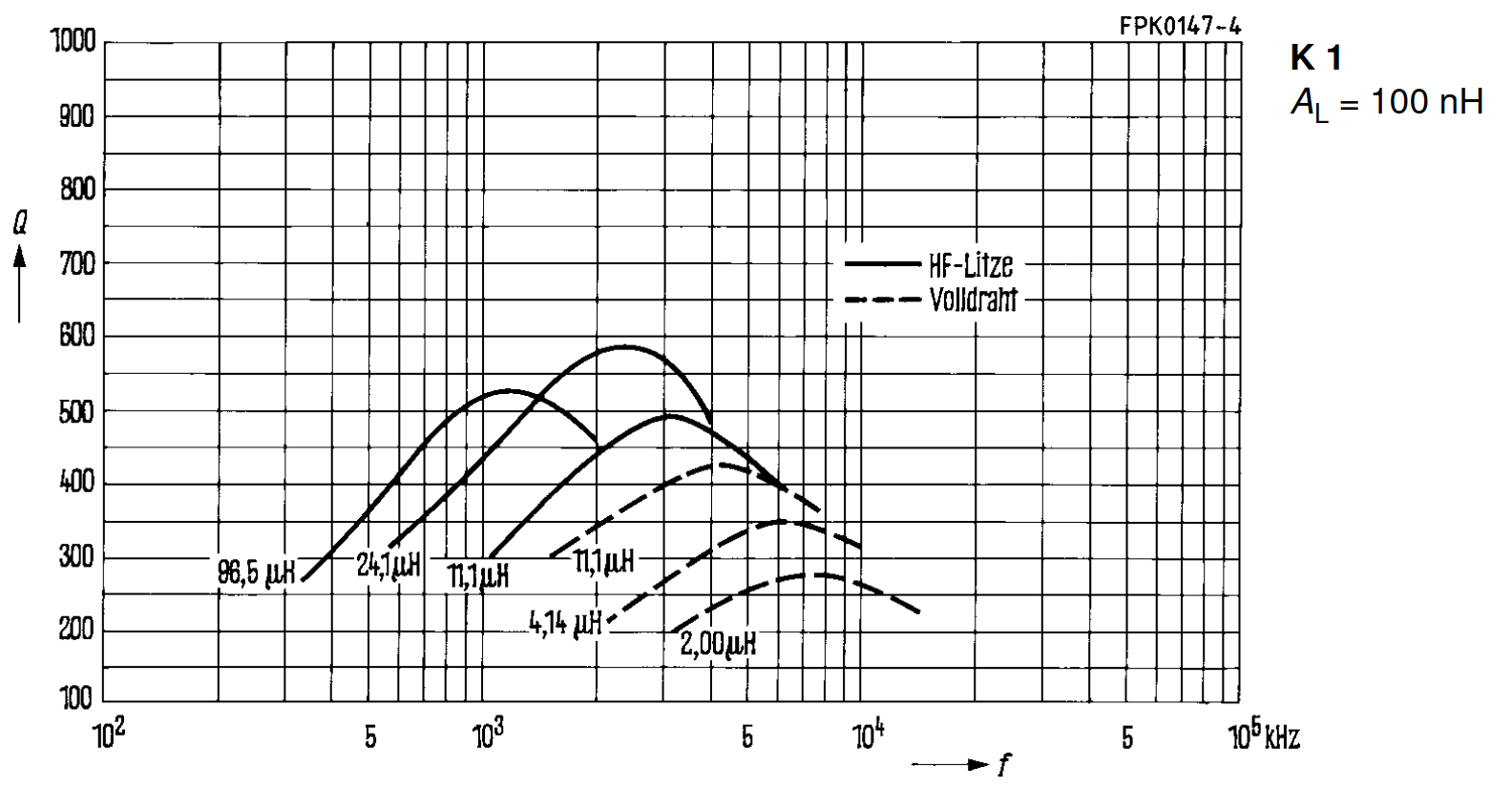

Q von K1 war wohl doch eher > 350.
Man beachte, was HF-Litze statt Volldraht ausmacht.
Am besten ist auch ein Wickelkörper mit 3 Kammern.
Dann kann man in der mittleren Kammer die Innenseite
etwas aufpolstern, damit das Streufeld am Luftspalt
nicht im Cu Wirbelströme induziert.
Auf 7 MHz lässt der K1-Kern schon ziemlich Federn.
danke für die Info noch dazu und ja das glaube ich Dir gerne.
Aber schöne Trimmkondensatoren hast da ja auch noch drauf gehabt.
Gruß, SDR Anfänger
sieht aus wie von alter Kabelanlage die Splitter die da hast.
Haben die nicht auch 75 Ohm ?
Ja das mit dem Verlust von ca. 6dB pro Empfänger ist natürlich nicht zu
vernachlässigen.
Das werde ich demnächst mal probieren.
Ich stelle mir gerade vor, wie sich die Damen im Prüffeld
mit dem Abgleichen von 2 Dutzend Schalenkernen und 1 Dutzend
Differential-Cs vergnügt haben. Und nach oberflächlichem
Augenschein waren das wirklich 12 Stufen in Serie.
Ob die schon ein Wobbel-Sichtgerät hatten?
Da relativiert sich meine Strafarbeit.
Weiß ich selbst nicht(mehr), aber du hast sicher recht, die F-Buchsen
lassen darauf schließen. Die Teile sind mindestens 30Jahre alt und
stammen aus den USA. Sollte auch nur ein Beispiel sein.
Ich habe schon einige geschlachtet, um die Gehäuse zu benutzen, z.B.

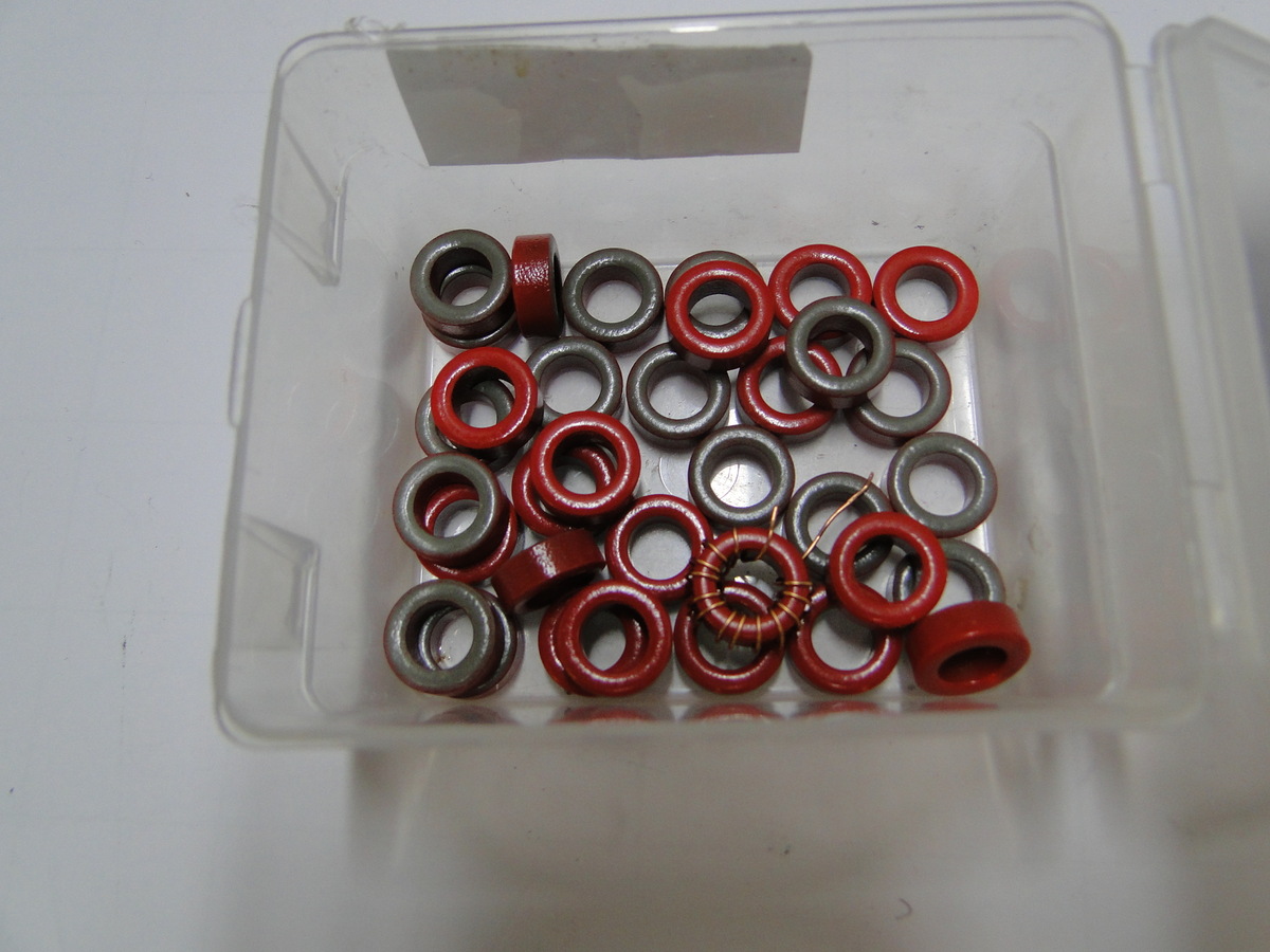

Oh, ja, doch!  Große K1-Kerne sind noch besser:
von Josef L. (Gast)
Grade bei letzterem Material sieht man, dass Litze nicht soviel bringt
wie allgemein "erinnert" wird: Bei den beiden Kurven mit 11.1µH hat man
bei Litze Q=490 bei f=3.2MHz, mit Volldraht zwar nur Q=425, aber bei
f=4.3MHz, offenbar also mit höherer Eigenresonanzfrequenz, und das wäre
mir für ein Bandpassfilter wichtiger.
So what, bei hohen Frequenzen ist ein richtig hohes Q sowieso
unerreichbar, bei 1 oder 3 MHz kann man fast an Q=600 rankommen,
aber wirklich nur mit Litze. Und ein Q von 10 bei 4.5 MHz wäre mir
für ein 80m-Filter völlig egal bis erfreulich. Das macht nur noch
mehr loss bei Frequenzen die ich nicht will. (OK, so schnell fällt
das auch nicht ab.)
Und mit Eigenresonanzfrequenzen haben die Plots nun wirklich
überhaupt nix zu tun, eher mit dem Wickelraum, den man zur
Verfügung hat. Das bestimmt die mögliche Dicke des Wickeldrahts
die man sich leisten kann.
Ich erinnere mich noch an Ingenieur Heinz Richter, Franzis-Verlag,
wie er das hohe Lied der Verarbeitung von Hochfrequenz-Litze sang.
DCF77-Fans könnten sich mal M33-Material ansehen, aber Quarze
sind da wohl noch einfacher.
von Josef L. (Gast)
Das sehe ich anders! Zu höheren Frequenzen fällt Q ab, und die
Ersatzschaltung für Induktivitäten setzt die Eigenresonanz da an, wo Q
Null wird. Auch wenn das bei realen Spulen nicht der Fall ist, denn wenn
ich eine Eigenresonanz messen kann (vorher induktives, danach
kapazitives Verhalten) habe ich auch eine Bandbreite und damit ein Q >
0. Somit llassen sich die Eigenresonanzfrequenzen und damit grob die
parasitären Kapazitäten grob ablesen.

von Splitter & Combiner (Gast)
> Aber ein aktiver Splitter wäre natürlich auch eine Möglichkeit.
Schau mal hier, wenn nicht schon bekannt:
https://dl4zao.de/projekte/index.html#a1969
Oder direkt die Baumappe:
https://dl4zao.de/_downloads/MUX-10-C_BM.pdf
Vom Autor gibt's auch eine professionell gefertigte Platine.
von Josef L. (Gast)
Das einfachste wäre ein Umschaltrelais, gesteuert von der
Stromversorgung der dran hängenden Empfänger. Man braucht halt einfach
einen Kompromiß zwischen Faulheit, Aufwand und Effizienz :-)
Hallo SDR Anfänger,
habe mal ein bißchen gestöbert und fand diesen Link, wo dein Anliegen
ganz gut erklärt wird:
https://docplayer.org/28721903-Dg0sa-praktischer-aufbau-eines-teilers-englisch-splitter-combiner-fuer-kleine-leistungen.html
von HST (Gast)
Hier geht's ja ab....;-)
> ist.
> befolgen den Rat.
Das hat mit dem Senden nichts zu tun, sondern mit dem Übersprechen, das
die Sperrdämpfung u.U. in den Keller gehen lässt.
Egal, welchen Splitter du nimmst - ich würde den hinter Filterbank und
den oben erwähnten Breitbandverstärker einschalten (dann eben mit
V~12-15db). Dann ist der Splitter-Verlust zwischen 3-6db kein Problem.
Für so einen recht großsignalfesten Verstärker reicht eine Stufe, z.B.
mit einem 2N5109.
Bin ich ja auch, aber nur noch ab und zu. Aber auch bei VSWR kann man
mit der richtigen Skalierung eine sinnvolle Anzeige erzeugen. Bei den
Filtern interessiert ja nur das VSWR im Durchlassbereich, also VSWR so
unter 1:5. Ich vermute, dass du die Skalierung für Frequenz und VSWR im
NanoVNA auch manuell einstellen könntest. Hab mal ein Bild als Beispiel
drangehängt. Die Reflexion (bzw. VSWR) ist ein sehr empfindliche Anzeige
für einen Feinabgleich. Aber ja ja, das ist schon Korinthenkackerei....
Übrigens, deine Filter-Aufbauten sind sehr schön für einen Zusammenbau
geeignet, weil sie sich ja bei senkrechter Montage selbst gegeneinander
abschirmen. Man kann sie ja auch großflächig auf einer Mutterplatine
auflöten oder -schrauben.
Viel Erfolg, ich hab's genossen, den VNWA wieder zu reaktivieren.
Josef L. schrieb:
Das Problem ist nur, dass du keine Eigenresonanz sehen kannst.
In den Siemens-Plots geht Q nirgendwo nach 0, überall ist es
mindestens 200.
Das Simpelmodell berücksichtigt nicht, dass der Spulenkern auf
z.B. 10 MHz nicht mehr wirklich taugt. Sonst könntest du mit einer
einzigen kapazitätsarmen Windung auf einem K1-Kern wunderschöne
100 MHz-Filter bauen. Skineffekt, Wirbelstrom- und Magnetisierungs-
verluste sind nun mal frequenzabhängig und durch einen Festwiderstand
nicht zu modellieren.
Wie ich schon schrieb, die Scalierung (Y-Achse) übernimmt das Programm,
da kann ich manuell nichts einstellen, habe gerade nochmal damit herum
gespielt.
Wenn zu Beginn des Sweeps ein gigantisch hoher Wert ansteht, dann
scaliert das Programm automatisch nach oben.
Auf dem Nano selbst, habe ich noch garnicht probiert, weil mir dann die
Möglichkeit fehlt das Bild auf dem PC zu begutachten.
Sobald ich das Programm NanoVNAsaver starte, übernimmt es die Kontrolle
des Gerätchens.
Danke für die Blumen, habe heute mal die Provisorien in eine Kiste
gesteckt und mit einem banalen Umschalter verdrahtet um letztendlich zu
vergleichen ob die von mir geplanten Pindioden überhaupt notwendig sind,
denn einen Umschalter brauche ich ja sowieso.
Messungen vorher direkt am Filter und nach dem Einbau zeigen nur
marginale Veränderungen.
Das Bild oben zeigt einen Bandpass nach dem provisorischen Einbau und
den Shot jetzt so wie du es gerne hättest :-)
Das ist alles nur eine Baustelle und keineswegs das finale Ergebnis.
Es fehlen noch andere Bandpässe und wenn ich mit dem Experimentieren
fertig bin, wird alles in Schön neu aufgebaut....oder auch nicht 😎
von Josef L. (Gast)
Ich habe gerade gesehen dass die Wavestar-Filter im Wesentlichen exakt
den Filtern aus T.Red (Funkempfänger-Schaltungstechnik) Kap. 13.18
entsprechen, mit dem Unterschied, dass unten ein 2.3MHz-Tiefpass
eingesetzt wird und ein zusätzlicher 47MHz-Tiefpass davorgesetzt ist.
Zwar hat die dortige Schaltung teilweise auch Trimmer, aber exakte
Induktivitätswerte. Die restlichen fehlenden Werte habe ich durch das
Filterdesign-Programm von IowaHills ergänzt.
Ca=äußere Kondensatoren, Cm=mittlere, Ck=Koppelkondensatoren,
Lm=mittlere Spule

Die Kabellängen ca. und das verwendete Kabel würde mich da jetzt
Interessieren.
Wenn ich mir das so ansehe und dazu die ganzen Tipps die hier so
gekommen sind. Dann auch noch bedenke das ich mir n den letzten Tagen
viele Schaltungen und Aufbauten angesehen habe, komme ich zu dem
Schluss.
Das mein Modul Aufbau eigentlich mehr Probleme als Vorteile im Moment
hat.
Werde ich wohl noch mal überdenken müssen.
Provisorien halten am längsten 😊.
> Induktivitätswerte.
Kannst davon mal ein Scan machen von der Schaltung.
Grüße
> entsprechen, mit
Hallo Josef,
interessante Tabelle hast du da gepostet, an den Werten liege ich ganz
nahe dran.
Josef L. schrieb:
> aber exakte
> Induktivitätswerte
Das ist der Punkt wo der Hund das Wasser lässt, denn wie Horst (HST)
schon geschrieben hat, streuen die gewickelten Kerne ziemlich, sodaß man
die Induktivitäten durch Verschieben der Wicklungen auf den gleichen
Wert bringen muß.
Wie macht man das, wenn man kein präzises L-Meter hat?
Mein chinesisches zeigt bei jeder Messung einen abweichenden Wert an,
dem traue ich nicht.
Nun, ich nahm meinen Dipper wie hier:
https://www.mikrocontroller.net/attachment/583557/Test10.JPG
und brachte damit immer die drei Kerne auf die gleiche Frequenz.
Ohne diese Abstimmung lagen die Frequenzen um bis zu 10% auseinander.
> Das hört sich doch gut , aber jetzt kommen die Fragen 😊.
> Interessieren.
Das Kabel ist RG174 und die Stücke sind zwischen 12cm und 15cm lang.
Der Umschalter ist ein 2-Ebenen-Schalter mit 2X6 Schaltpositionen.
Eine Ebene schaltet den Eingang und die andere Ebene schaltet den
Ausgang um.
Wenn ich morgen dazu komme, werde ich die Geschichte nochmal umbauen auf
Diodenumschaltung. Wir werden sehen....
> Schluss.
> hat.
Da ist was dran :-)
Sehe ich oft auch so, aber manchmal genügt ein Anstoß, so wie deiner
bezügl. Dipper, ums dann dochnoch ordentlich zu machen :-)
Michael M. schrieb:
> So würde ich mir helfen ;-)
Ich habe mir doch geholfen, das hat ufb geklappt :-)
von HST (Gast)
Hallo Phasenschieber,
vielen Dank für die Mühe. Das hätte ich nicht gedacht, dass das Programm
die manuelle Wahl der vertikalen Skalierung nicht erlaubt. Eigentlich
ein Unding, weil die Daten selbst eine hohe Auflösung zeigen. Beim
stand-alone NanoVNA könnte ich das noch verstehen. Na ja, war nur so
eine Idee von mir. Ich neige eben dazu, aus Aufbau und Messungen das
Optimum herauszuholen.
Dein Kabelverhau hat ja schon künstlerischen Wert ;-)).
Viel Spaß,  Horst
No worries mate, das macht keine Mühe, das macht Spaß; ich bin ja kein
Profi, ich spiele nur ;-)
Bin einer der wenigen Funker der noch etwas selbst baut ;-)
HST schrieb:
> Eigentlich ein Unding...
Vergiss nicht, daß diese Geräte für den Hobby-Bereich sind, du bist da
ganz andere Kaliber gewöhnt.

C-Messung gearbeitet wird. Mit dem Dipper (mein erstes selbstgebautes
Messgerät 1960) hätte ich so meine Probleme bei Ringkernen. Rechnen muss
man ja gar nix, wenn man das schon vorgestellte Progrämmchen nimmt:

von G. O. (aminox86)
So,
und für alle, die es immer noch versuchen wollen - mit dem Bandpass
meine ich, hänge ich ´mal eine Beschreibung, aus der Praxis natürlich,
an.
> Messgerät 1960)
Ja, meines sah damals fast genauso aus. In guter Erinnerung an dieses
tolle Gerät habe ich es vor ca. 2 Jahren nochmal neu gebaut. Jetzt aber
mit Digitalzähler, was mir die Frequenzablesung ungemein erleichtert.
Das Ding ist immernoch so ein "Schweizer Taschenmesser", ein
Multifunktions-Gerät.
Hier nochmal ein Bild davon:
https://www.mikrocontroller.net/attachment/584574/Dipper15..JPG

Aber genug off-topic, habe heute die restlichen Bandpässe gebaut und
abgestimmt, morgen geht es an die Pin-Dioden.
Die Geschichte geht also weiter.

Ja dein Dipper ist ein sehr nettes Teil , bis auf die Frequenzanzeige
die ja leider erst ab 1 MHz beginnt 😊. Der von HST ist auch ein schönes
Gerät.
Unter 1 MHz ist doch Gleichstrom, kannst du doch mit dem Multimeter
messen ;-)

mir meine Methode besser gefällt.
Ich schriebs ja schon, löte den Kern an den Dipper und der zeigt mir
eine Frequenz an. Dann löte ich den nächsten Kern dran und verschiebe
den Wickel bis die gleiche Frequenz angezeigt wird u.s.w. Ich stimme
also alle Kerne auf die gleiche Frequenz ab und da das C immer dasselbe
ist, bekomme ich auch immer das gleiche L.
Das Schöne daran ist, daß du die Frequenzanzeige im Blick hast, während
du am Wickel schiebst, hast also sofort das Ergebnis.
Habe heute Morgen die Kiste auf PIN-Dioden umgebaut, erstmal nur einen
Bandpass. Ergebnis ist super, d.h. ich kann keine Veränderungen
gegenüber dem Bandpass direkt messen.
Werde jetzt die Kiste komplett auf PIN-Umschaltung umbauen.
Da es ja nach wie vor um einen SDR geht (vermute ich) habe in Ergänzung
zum ersten Beitrag
Beitrag "Re: Suche Infos zum Eigenbau Preselector"
noch etwas zur Methode geschrieben, Filter mit Hilfe eines SDR zu
prüfen,  s.Anhang.
> prüfen
Ja, das ist aber eine äußerst grobe Methode, kann man machen, wenn man
sonst nix hat.

> Das hat der Autor der Filter so berechnet.
Ist mir alles klar, Gerzelka gibt auch Daten dazu. Nur macht der eben
nichts anderes als L1=L2=L3 vorauszusetzen. Wenn dann ein Praktiker
einen ihm vorliegenden Ringkern so bewickelt, dass der berechnete L-Wert
herauskommt und die Wickeldaten zum Nachbau veröffentlicht, kann er
nicht wissen, ob die dann von einem Anderen benutzten Ringkerne
denselben AL-Wert aufweisen oder nur Fakes aus Salzteig oder bemalte
Hasenköttel sind.

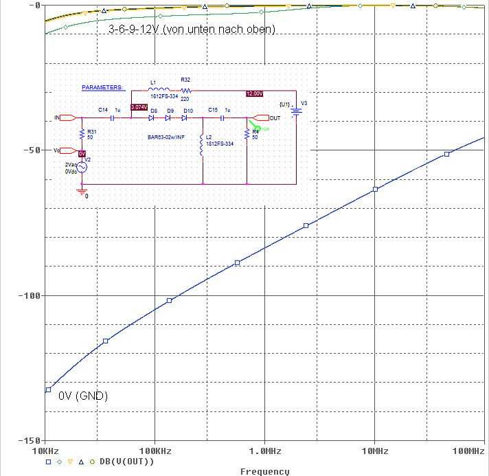

Hier mal noch ein Beispiel wie ich den Filter nach unten verschoben
habe, mitsamt der von mir heute installierten PIN-Dioden-Umschaltung.
Nachtrag: Die Drosseln sind mit 100µH falsch eingezeichnet, sie haben
470µH
Josef L. schrieb:
> Nur macht der eben
Das ist doch der Punkt wo der Hund das Wasser lässt!
Die drei Induktivitäten sollen gleich sein und wenn nach dem Wickeln
heraus kommt, daß sie das nicht sind, muß man sie halt dahin bringen.

von Josef L. (Gast)
Simulant schrieb:
> zeigen fundamentales Unwissen, worauf es beim Filterentwurf ankommt.
Ich habe ein schönes dickes Buch über Filterentwurf, mit vielen
Schaltungen und zig-seitenweise Tabellen. Das meiste davon unbrauchbar,
weil dort stets von idealen Bauteilen mit Q=unendlich und R=0
ausgegangen wird. Rechnet man mit realsitischen Q-Werten, kommt man
teils auf wesentlich andere nötige Bauteilewerte, um die geforderten
Parameter zu erhalten, oder es gibt eventuell gar keine Lösung.
Das ist dir sicher bekannt. Der Umkehrschluss ist aber, dass mit leicht
abweichenden Werten eine ähnliche, aber nicht die Idealkurve erreicht
werden kann. Wenn ich jetzt also - egal ob wegen Meßtoleranz, Glauben an
Wickelvorschrift oder purer Faulheit - den abweichenden L-Wert
akzeptiere, werde ich halt mit den nicht ganz so idealen
Filterdurchlasskurven leben müssen.
Du machst ja sicher auch eine Worst-Case-MonteCarlo-Analyse bevor das
Teil in Serie geht, oder wenn Teile von einem anderen Hersteller benutzt
werden müssen.
Oben mal ein Filter mit korrektem L-Wert und daneben mit 11% mehr.
Allerdings ideal gerechnet.
Hallo Josef,
wenn ich die Kerne auf eine gemittelte Resonanzfrequenz (die Mittlere
von 3 Kernen) bringe, dann heiß das ja nicht, daß alle Kerne um die von
mir ermittelten max. 10% abweichen.
Gerade die, die am weitesten abweichen, werden ja auf den Wert des
Mittleren gebracht. Kann ja genausogut sein, daß damit genau der Wert
erreicht wird, den der Autor berechnet hat.
Auf jeden Fall besser als der Anstoß dieser Diskussion:
Josef L. schrieb:
> und wenn du sie optisch gleich wickelst, sollten die Toleranzen gering sein.
Da weißt du eben nicht was hinterher dabei heraus kommt.

Probier das mal aus. Das geht schon bei den mechanischen Abweichungen
los. Außerdem habe ich es nie geschafft, identisch und 'optisch gleich'
zu wickeln. Ohne Messung bzw. Abgleich wäre das nix geworden, zumindest
wenn die Anwendung schmalbandig ist.
Man wird die 10% Unterschied bei dem oben gezeigten Filter zwar sehen
und messen können, aber in der praktischen Anwendung dürfte das keine
Rolle spielen, da er relativ breitbandig ist.

Das hat meine Verschiebung der Mittenfrequenz des 40m-Bandpasses ja
gezeigt.
Die Messkurven sind tadellos.

So, der Filter ist fertig. Habe heute Morgen letzte Arbeiten verrichtet
und abschließend alle Messungen durchgeführt, Ergebnis: Hervorragend!
Die einzelnen Filter überdecken sich geringfügig an den Flanken, womit
ich einen durchgehenden Durchlassbereich von 200kHz bis 33MHz habe.
Die Diodenumschaltung läuft ebenfalls wie gewünscht.
Damit ist das Projekt für mich beendet und ich wünsche euch allen noch
viel Spaß.
Macht´s gut und danke für den Fisch. 😍

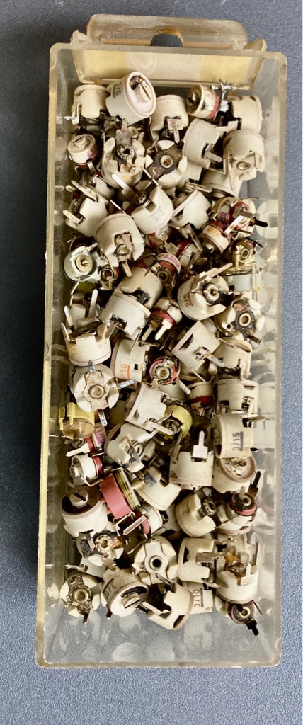

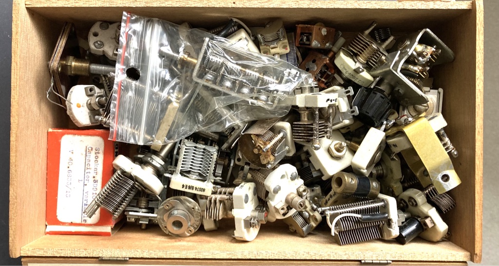

Wilhelm S. schrieb:
> Wenn ich mir meine Schatullen ansehe, oh, ein Vermögen.
okay dann lass uns doch alle mal ein Blick hinein werfen.
Mir reicht auch der Blick in die mit den Lufttrimmern. ;-)
> Naja beendet ist ja schön und gut, auch hier wären ein Paar weiteres
> Infos nett. ;-)
Welche Infos brauchst du denn noch?
Ich habe doch schon alle Infos gegeben, die Sweeps der Bandpässe habe
ich gepostet, das Gehäuse hast du schon gesehen, den Schaltplan für die
PIN-Dioden habe ich gepostet, wüsste nicht, was da noch zu berichten
wäre.
Das Ding liegt fertig auf dem Tisch und braucht nurnoch ein bißchen
Kosmetik.
Für mich ist das Projekt erfolgreich umgesetzt und damit abgeschlossen.
Solltest du aber noch irgendwelche Fragen haben, beantworte ich sie dir
gerne.

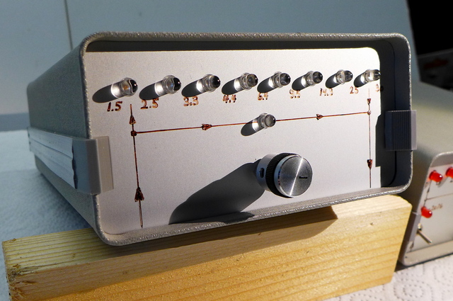

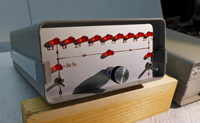

von Frido H. (Gast)
ok, dann zeig ich halt mal etwas aus meiner Praxis.
Bilder 1-3 meine erste eigenbau Filterbank nach E.T. Red.
Bilder 4-6 gleiche Filterbank nochmal gebaut mit kleinen verbesserungen.
Bilder 7-8 Eigenbau Splitter
Bilder 9-10 Profifilterbank von Telefungken aus einem E 1501. Auf
Funkflohmarkt gefunden. Vermutlich defekt. Trotzdem interessant.
Sorry bilder kamen durcheinander :-(
Gruss Frido
von Kaffeefilter (Gast)
Hat sich der Aufwand gelohnt? Hast Messergebnisse?

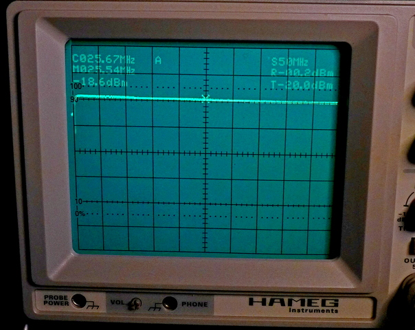

von Frido H. (Gast)
Hallo zusammen. Hallo „Kaffeefilter“ :-)
Entschuldigung zu meinem vorherigen Beitrag, der war ziemlich lausig
aufgesetzt. War im Stress, wollte das unbedingt noch loswerden bevor wir
ins Restaurant gegangen sind.
Ja, es hat sich gelohnt!
Hier die Filterkurven mit meinem alten Hameg S.A. HM5014 gemessen.
Gruss Frido
von Wilhelm S. (wilhelmdk4tj)
Hallo zusammen.
Wie versprochen:
1. Überschrift:
Ich wurde danach gefragt, von selbst hätte ich es nicht getan, ich
erfreue mich an meinen wohlgefüllten Kisten und Kästen! In einem anderen
Thread hier gibts dazu 'Mia san mia' von den Bayern.
2. Überschrift, aus meiner Jugend:
'Nur der gut Ausgerüstete überlebt,... und in der Jugendherberge essen
nur Dilettanten'
Das ist wichtig.
3. Überschrift
Ein guter Funkamateur hat 2 Projekte auf dem Tisch und 10 im Kopf.
Für diese 10 wird gezerrt, gesammelt, gehortet, gekauft... Wenn dann von
diesen 10 noch 2 verwirklicht werden, ist das eine tolle Ausbeute.
....und der Rest füllt Kisten und Kästen. Einer gutgefüllten Wundertüte
mit was auch immer bei Conrad, Nadler, Rim, Arlt, Holzinger, Völkner und
wie sie alle hiessen, konnte man auch nicht widerstehen. Wenn man das
dann, so wie ich, über mehr als 50 Jahre macht..??
Zu Bild 1
70er Jahre. Wenn es etwas zu Schlachten gab, ab in die Kiste.
Oben links der Quetscher, ich hab auch noch MW Luftdrehkos
Zu Bild 2
Das sind die guten Tronser-Trimmer; wo sie eingesetzt wurden, war das
alles Spitzenqualität.
Zu Bild 3
Waren vorgesehen für eine High-Power 2m-Pa. Der dazugehörige BLFxxx
liegt auch noch irgendwo in den Schatullen. Teuer gekauft, fällt leider
unter die 8 nicht verwirklichten Projekte, wie Vieles mehr. 'Tel Aviv',
so ist das Leben.
Zu Bild 4
Die vernachlässigten Stiefkinder, Tronser Keramik-Trimmer. Als dann die
Folientrimmer aufkamen, war es deren Tod.
Ich betone, ich wollte mich nicht wichtig machen, ich wurde gefragt.
Den Thread kapern wollte ich auch nicht.
Ich gebe zu, wenn ich etwas suche, finde ich oft das, was ich vor ein
paar Tagen gesucht habe, aber es gibt auch genügend Gelegenheiten, bei
denen ich dann denke 'Oh, das hast du auch noch...' ;-)
73
Wilhelm
Sieht alles super aus. Ein paar mehr Infos zu den Filter wären schön,
vor allen Dingen Schaltbilder mit präzisen Angaben, nicht 13 Wdg. auf
einen Gardinenring oder FT??... Ich möchte es nachrechen können.
73
Wilhelm
Korrektur
Die Keramik-Trimmer waren von Stettner
73
Wilhelm
von Frido H. (Gast)
Red  Funkempfänger Schaltungstechnik praxisorientiert.
1985 Franzis-Verlag GmbH, München
ISBN  3-7723-7981-8
Seite 106
13.18 Hocheffiziente Filterbank für =< 30MHz
Red  Arbeitsbuch für den HF-Techniker.
1986 Franzis-Verlag GmbH, München
ISBN  3-7723-8151-0
Seite 135
2.8.1 Integrale Sub-Oktav-Bandpässe für 1,6...30,0 MHz
Genau wie gefordert.
Gruss Frido
Alles zu seiner Zeit. :-)
Sieht gut aus. Ich hab mir das 'Eric. T. Red' (beam Verlag) Anfang der
90er gekauft und wollte mir damals den abstimmbaren Preselektor
nachbauen (Kapitel 8, Bild 8.3). Einfach nur so aus Spaß an der
Bastelei. Habe es jedoch nie umgesetzt, weil es bei mir nicht wirklich
Sinn gemacht hätte (RX war damals ein NRD-525 mit mitlaufender
Vorselektion).

Wer Bandpässe selbst dimensionieren möchte findet auch hier ein gutes
Werkzeug (online, keine Installation erforderlich):
https://rf-tools.com/lc-filter/
Damit hat man viele Freiheitsgrade bei Filterkurve und Topologie.
Das ist richtig, aber alles Theorie. Baue es mal: 150nH mit 1800pf,
sieht schon seltsam aus. Skaliere es mal div 5 oder mal 5. Dann werden
die Werte noch unglücklicher. Da muss man sich für seinen speziellen
Anwendungsfall u.U. andere Topologien ansehen. Ist schon ein Vorteil,
wenn man rechnen (lassen) kann.

von Simulant (Gast)
Wilhelm S. schrieb:
Klar ist das Theorie, das ist nun das Wesen der Filterberechnung!
Brilliante Köpfe wie Chebychev haben die Entwurfsformel für optimale
Filterprototypen berechnet. Diese verlustlose Berechnung ist ein guter
Startpunkt und guter Ersatz für die früheren Tabellenbücher. Ergänzt um
Erfahrung kann man hervorragend damit arbeiten, zumindest machen wir
HF-Profis das so.
Genau das meine ich doch, man kann die Filter den eigenen Bedürfnissen
anpassen.
