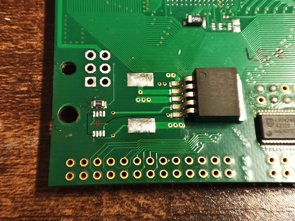

Das Gerät hat ein Problem mit der Spannungsversorgung des DSP-Boards,
sporadisch fehlt dort die 1.8V Schiene bzw. diese oszilliert.
Die Spannungsversorgung ist klassisch mit einem LM2596s gelöst - also
eigentlich kein Hexenwerk.

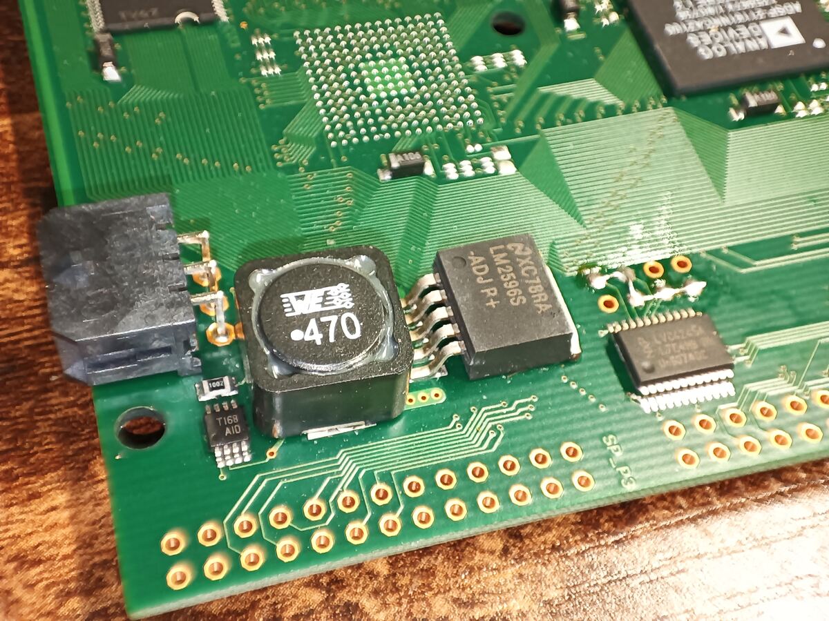

Als suspekt erachte ich ein Bauteil im MSOP-8 Gehäuse mit der
Aufschrift:
TI68
AID
Anbei noch zwei Bilder:
Pin 1,2,4,5 und 8 sind belegt - 3,6 und 7 unbelegt.
Pin 1 und 8 sind über einen Leiterzug gebrückt, Pin 1 über einen 100nf
MLCC
mit Pin 8 verbunden und Pin 4 wirkt auf ON/OFF des LM2596 zurück.
Sinn würde für meine Begriffe an der Stelle ein OPAMP machen - zu einem
INA333 passt die Pinbelegung und ext. Beschaltung allerdings nicht.
Nach Beschriftung im Gerät war das Gerät wohl bereits einmal zur
Reparatur
und den Flussmittelspuren nach wurde mein suspektes Bauteil dabei
getauscht - scheint also ein heißer Kandidat zu sein.
Hat Jemand eine Idee?

von Arno H. (arno_h)
TPS3306-18
Arno
von René H. (revi08)
Absolut korrekt - ich habe eben an den beiden SENSE Pins nochmal
nachgemessen - es handelt sich um einen TPS3306-18 (3.3V SENSE1 / 1.8V
SENSE2)
Die beiden Spannungen stehen auch absolut stabil mit ein paar 10 mV
Tolleranz - der TPS3306 hat denke ich wirklich einen Schuss weg.
Vielen Dank!
