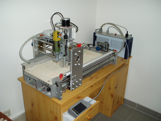

Ich habe eine CNC Fräse Marke Eigenbau von einem lieben Freund der
ziemlich weit weg wohnt erhalten. Er hat auch die Steuerung gebaut.
Natürlich auch den Controller dafür. Da ist der FT232BM Cip drin.
Irgendwie habe ich den eigentlichen Treiber ins All geschossen und finde
ihn nicht mehr. Nun ist es so, dass der jetzige Treiber die Fräse
anspricht und auch zu fräsen beginnt, aber nach einiger Zeit so ca 60
Sekunden läuft sie einfach gerade in der "X" Achse weiter oder in "X &

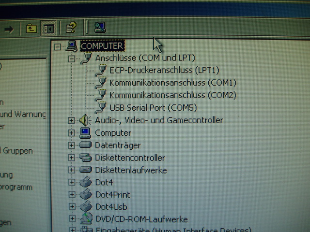

Y". Ich bin nicht so erfahren im Einricherten von Schnittstellen. Stecke
ich den Controller an, sieht man im Gerätemanager einen seriellen Port.
O.K., ich mache eine Referenzfahrt um die Achsenendpunkte festzulegen,
zeige Ihr wo Ihr Nullpunkt (Fräsbeginn) ist, speichere ihn ab und dann
geht es los. Wie gesagt sie fängt an und macht dann Blödsinn. Der

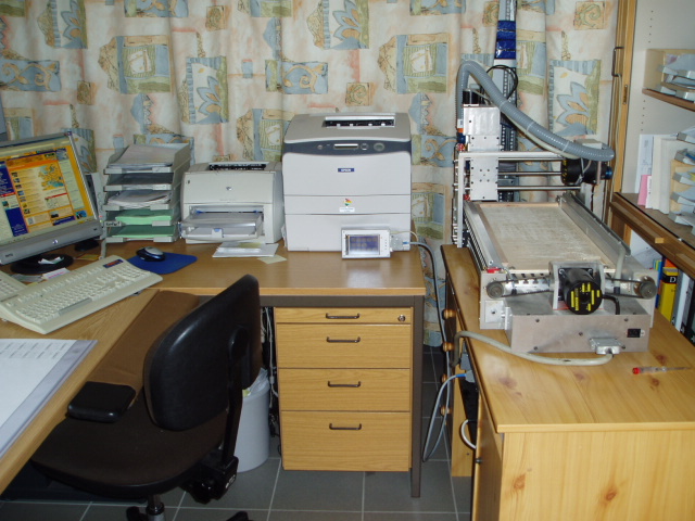

Also jetzt habe ich einen ständigen Versuchsaufbau eingerichtet. Ich
habe jetzt in meinem Büro keinen Platz mehr, egal ich will es jetzt
wissen! Der Rechner steht unter dem Schreibtisch. Die Fräse ist auf dem
Bild nicht zu übersehen. Der keine Kasten am EPSON Drucker ist das
Display (Touchscreen) mit dem Controller drin. Das USB - Kabel ist 1,8
Meter lang. Ich habe alle unnötigen Programme geschlossen und eine schon
mal funktionierende Datei geöffnet. Genau der Fall wie vorher. Fängt an
zu fräsen und läuft dann geradlinig in "X".
Was ist bloß los?
Gruß Peter

1. Ziehe mal die USB-Verbindung zu deiner Fräse ab.
2. Deinstalliere deinen jetzigen USB Treiber mit FTClean (Dateianhang)
3. Verbinde die Fräse wieder
4. Nach Aufforgerung durch XP  neues Gerät gefunden.....
   installiere den treiber erneut
5. bete und hoffe
Eggert

PS.: Ich habe einige Bilder vom Bildschirm mit Ansicht auf das Menü
Geräte Manager gemacht. Evebntuell von Interesse. Im Dateianhang konnte
ich nur Eines einsetzen. Wie gehe ich in Eurem Forum vor, wenn es um
mehrere Bilder geht?

Auweia. Da hat jemand einen Echten Screenshot gemacht ... mit einer
Digitalkamera!
Hinweis: Durch Drücken der mit "Druck" beschrifteten Taste auf der
Tastatur wird der Inhalt des gesamten Bildschirmes in die Zwischenablage
kopiert; bei gleichzeitig gedrückter Alt-Taste wird nur der Inhalt des
aktiven Fensters in die Zwischenablage kopiert.
Das erspart den Aufwand mit der Digitalkamera und liefert unweigerlich
gestochen scharfe Bilder ...
