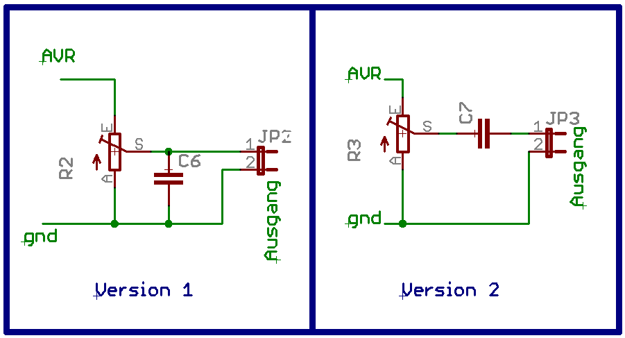

von Michael F. (startrekmichi)
Ok, schon mal danke für eure Antworten.
@Michael U.:
Ich bin mir gerade nicht sicher, wie du die Schaltung meinst. Ich hab
mal die beiden Möglichkeiten aufgezeichnet (siehe Anhang). Ich denke
mal, du meinst Version 1 (weil Tiefpass) aber ich will mal auf Nummer
sicher gehen. Reicht das dann auch mit der Leistung des AVR-Pins? Der
Kopfhörer wird ja eine gewisse Stromstärke benötigen, schafft das ein
ATmega8?

von TravelRec. (Gast)
Zum Bild: ich würde Version 1 nehmen, einen Serienwiderstand von 47 Ohm
vom AVR-Pin zum Poti und in Richtung Kopfhörer noch einen Serien-C in
die Signalleitung, damit dieser bei voll aufgedrehtem Poti keine
Gleichspannung von 5V abbekommt. Allerdings ist diese passive Lösung
frequenzbeeinflussend, je nach Potistellung verändert sich die
Charakteristik des Tiefpasses. Ein aktiver Tiefpaß mit OV vermeidet
dieses Problem.
