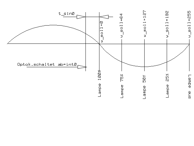

Wenigstens 2 Fehler stechen mir gleich ins Auge:
1. die "include "- Anweisung steht noch auf AT90S1200
.include "4433def.inc"
2. du hast den Stack nicht initialisiert
.org $00
ldi  temp,RAMEND  ;$df
out  SP,temp    ;Stack als 1.festlegen
Weiterhin steht noch der 4MHz Quarz drinn, hast du auch einen verwendet?
Ansonsten bitte die richtige Frequenz eintragen.
Der Phasenanschnitt ist schon für 50Hz Netzfrequenz, nur du musst ja die
positive und die negative Halbwelle anschneiden um auf Vollwellenbertieb
zu kommen. Dazu brauchst du aber beide Nulldurchgänge eines kompletten
Sinus, was dann natürlich 100Hz sind.
Mal was zum Verständnis. Eine Halbwelle wird in 255 zeitgleiche Teile
zerlegt was einem Winkel von 180°/255=0,706°
entspricht. Das sind genau 10ms / 255 = 39,21µs für ein solches
"Zeitsegment" welches der Timer erzeugen muss.
Es müssen also pro Halbwelle(180°) 255 TOV0's erzeugt werden.
Kommen wir mal zu "t_sin0". Der Nulldurchgang wird etwas vor dem echten
Nulldurchg. detekt. weil ja der Stromfluss durch den OK nicht erst bei
Null Volt aufhört sondern schon etwas eher. Du musst also noch etwas
Zeit verstreichen lassen bis der echte Sin0-Durchgang stattfindet. Genau
diese Zeit muss mit t_sin0 erzeugt werden. Das Zeitraster ist ebenfalls
39,21µs. Wenn da also ein Wert von 10 drinnsteht,bei mir war das so,
entspricht das genau 392,1µs was der OK eher schaltet. Solltest du an
einen Oszi rankommen kannst du dir das sehr schön anschauen indem du dir
das 50(100)Hz Signal nach dem Gleichrichter auf einen Kanal legst und
den anderen Kanal mit dem INT0-Signal ansteuerst. Getriggert wird auf
das steigende INT0-Signal und schon kannst du die genaue Zeit ablesen
die deine Schaltung eher ist.
Ich hoffe das du jetzt etwas besser klarkommst, ansonsten fragen,
fragen,.....
MFG Uwe
Ps.: Sage bitte auch was dir zum Verständnis gefehlt hat, damit ich es
in den Beitrag einarbeiten kann.

von Voyager9 (Gast)
Hi Uwe,
mal 1000 Dank für die ausführliche erklärung.
Das Device ist richtig und der stack ist auch initialisiert. Habe
ausversehen das falsche file erwischt. Wäre der stack nicht ok würden
wahrscheinlich auch die irq`s nicht gehen. Das mit dem stack war das
2te was ich sofort gemacht hatte, da ich irgendwo gelesen habe dass der
1200er eine art automatischen stack hat und nicht initialisiert werden
braucht. Soweit funktioniert ja auch alles, bis, wie du wahrscheinlich
richtig liegst, mit dem Timing Problem von t_sin0. Ich habe mir mal die
mühe gemacht und alle werte von 0 bis 255 in 2er schritten ausprobiert,
aber bei keinem Wert erreiche ich den vollen Dim Berech von 0 bis max.
Ich habe nun spasseshalber mal das t_sin0 in ein register umgewandelt,
in das ich dann 2 verschiedene Werte schreibe. Bei 255 ist die lampe
ganz aus, und wenn w_soll null ist hat sie dann ca die halbe
helligkeit. Danach lade ich t_sin0 mit 10 und setze w_soll auf ca 230
hoch, das entspricht ca der vorigen helligkeit, damit kein
helligkeitssprung beim übergang drin ist. dann wird w_soll wieder bis 0
gezählt und damit erreiche ich dann die volle helligkeit. Danach halte
ich den weiteren countup von w_soll an, da er sonst, so wie es im
original programm ist überläuft und wieder von unten anfängt. Das
gleiche mache ich beim dunkel dimmen in umgekehrter reihenfolge.

von Uwe (Gast)
Hi Voyager9 !
Mich macht das sehr stutzig was du mit dem Progr. veranstaltest um den
richtigen Erfolg zu haben. Vermutlich hast du auch ein kleines
Verständnisproblem, zu dem ich schnell mal eine Zeichnung gemacht
habe.
Wenn du einen 4MHz Quarz/Takt hast, muss es gehen, es sei denn dein
Assembler macht Mist. Setze doch bitte mal statt "teiler" den Wert
157 ein. Bei w_soll = 0 muss volle Helligkeit sein und bei 255 kein
Zündimp.
Jedenfalls, wenn du soviel Zeit verstreichen lassen musst, um volle
Helligkeit zu erreichen, bist du schon in der nächsten Halbwelle und
das ganze haut nicht hin.
Hänge doch mal dein richtiges Progr. an damit ich nachvollziehen kann
was du da machst.
MFG Uwe

von Voyager9 (Gast)
Hallo Uwe,
so, nun, anscheinend hat der AVR eine Macke, warum auch immer. Ich habe
aus lauter frust mal einen neuen AVR eingesteckt, die soft
draufgebrutzelt und jetzt funktioniert es komischerweise problemlos.
Wieder den alten avr hat wieder die selben fehler zur folge. Verstehen
muß ich das wohl nicht, denn ich habe mal alle ports mit led`s belegt
und die lassen sich mit einem keinen testprog problemlos einzeln
ansteuern. Vermute mal dass der Timer dieses avr`s spinnt.
Was ich aber dennoch immer noch nicht ganz verstehe, bezogen auf Deine
Zeichnung. Wie kann die Lampe nach ablauf von t_sin0 und w_soll auf 0 (
wo sie sich kreuzen auf der nullinie ) zum Zeitpunkt des Nullpunktes
100% Helligkeit haben ?????? Zum Zeitpunkt des Nullpunktes fliesst doch
kein Strom, demnach müsste die lampe doch aus sein, oder? Oder
interpretiere ich die Zeichnung verkehrt?
Oder heißt das dass zu diesem Zeitpunkt ( bei w_soll auf 0 ) die
halbwelle nicht geschnitten wird und somit die Lampe die ganze
halbwelle abbekommt. Dann escheint es mir logischer dass sie dann 100%
erreicht :) ( Jetzt davon ausgegangen dass beide halbwellen durchgingen
Gruß, Andy
von Uwe (Gast)
Hi Voyager9 !
Schön das du Erfolg hattest, ich hatte schon fast keine Idee'n mehr.
Hatte übrigens selbst auch schon mal so ein Probl.,da ging INT0 auf
einmal nicht nehr, alles andere war i,O.
Und ,ja die Lampe (Verbraucher) bekommt die ganze(n) Halbwelle(n) womit
sich 100% Leistung einstellen.
MFG Uwe
