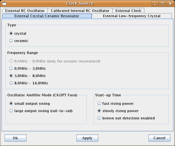

Die Idee, z.B. den Quarz oder die brown out Spannung direkt auszuwählen
anstatt die Fuses zu setzen, kam mir auch schon. Aber ich hatte mich bis
jetzt vor dem Aufwand gescheut. Da ich euch aber keinen Wunsch
abschlagen kann ;-) programmier ich das noch dazu. Ich hab schon mal
einen Screenshot angehangen, der zeigt, wie es in aussehen wird.

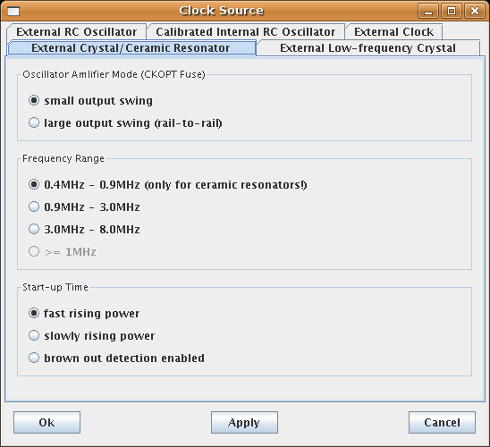

So, mittlerweile habe ich wieder etwas Zeit gefunden, um in das GUI für
avrdude neue Features rein und Bugs (hoffentlich) raus zu machen.
Jetzt gibt es einen Dialog, bei dem man direkt die clock options
einstellen kann, ohne dafür im Manual nach den Fuses gucken zu müssen.
Im Anhang könnt ihr einen Screenshot sehen.

Ich hab in der neuesten Version noch ein Dialog für das Einstellen der
brown out detection, des boot vectors und der boot loader size
eingebaut. (funktioniert im Moment, wie der Dialog für die Clock
options, nur für ATMega 8, 16, 32, 64, 128, 8515, 8535)
Als nächstes werde ich das Einstellen der clock options und der anderen
Fuses noch für die anderen Mikrocontroller programmieren. Wenn ihr noch
Ideen oder Wünsche habt, schreibt es mir.
MfG, Bri

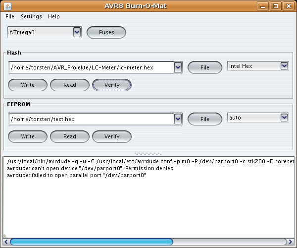

von jopelabln (Gast)
Ich vernmissen im Hauptfenster für Flash und EEprom noch den Botton
"Verify".
Danke
von Bri (Gast)
Ich hatte mal wieder bissl Zeit am AVR8-Burn-O-Mat zu programmieren.
Hier ist eine Liste mit den Änderungen:
1. Einen Verify Button gibt es jetzt für die Fuses, für das EEPROM und
das Flash.
2. Für die Dateinamen wird eine History mitgeführt, so dass schon
verwendete Dateinamen über die ComboBox ausgewählt werden können.
3. Die Fuses in der XML Konfigurationsdatei heißen jetzt so wie bei
avrdude, d.h. lfuse, hfuse, efuse und fuse (für AVRs mit nur einer
fuse). Falls jemand bei dem ATtiny15 rausfindet, welche Bits zu den
Fuses gehören, kann er jetzt die Bits in die XML Konfigurationsdatei
eintragen.
4. Das Look and feel ist jetzt umschaltbar über den Menüpunkt
"Settings->Look and feel" (damit das Programm z.B. wie ein Windows
Programm aussieht). Mir persönlich gefällt das Look and feel
"Substance", welches als Standard eingestellt ist, am besten. Was sagt
ihr dazu?

Bin grad dabei nen ATTiny45 zu programmieren und hab dein super Tool
gefunden!
Funktioniert soweit auch ganz gut ... nur bei den Fuses zum Tiny45
scheint was schief gegangen zu sein.
Ich hab mal den entsprechenden Abschnitt in der XML Datei verändert und
als Textdatei angehängt.
Mit diesen Einstellungen macht mein Tiny nun auch das was ich will :-)
Schön wäre es wenn du die Änderung auch noch ins Programm aufnehmen
könntest, bzw. die Einstellungen für die Clock auch beim Tiny45 über die
Dropdowns aktivierst (hab auf die schnelle nix gefunden wo ichs
hinzufügen könnte)
Viele Grüße, und vielen Dank für dein Proggi (die fuses mitm avrdude
waren wirklich ne qual)
Bernhard
von Bri (Gast)
Vielen Dank. Ich hab deine Änderung gleich noch bei dem Tiny25 und
Tiny85 reinkopiert.
Der Dialog für die Clock Options kann nicht über Dateien konfiguriert
werden. Das muss im Quellcode programmiert werden. Ich hab mir schon
vorgenommen, den Dialog für die anderen Controller Typen zu erweitern,
bin aber noch nicht dazu gekommen. Ich werd versuchen, das am Wochenende
zu machen. Dann werd ich auch gleich den Quellcode unter GPL stellen und
zum Download bereit stellen. Vielleicht findet sich ja jemand, der noch
etwas dazu programmieren möchte.
MfG, Bri

hmm..
ich bekomm...
Exception in thread "main" java.awt.AWTError: Cannot load AWT toolkit: gnu.java.awt.peer.gtk.GtkToolkit
   at java.awt.Toolkit.getDefaultToolkit(libgcj.so.70)
   at java.awt.Font.tk(libgcj.so.70)
   at java.awt.Font.getPeerFromToolkit(libgcj.so.70)
   at java.awt.Font.<init>(libgcj.so.70)
   at javax.swing.plaf.FontUIResource.<init>(libgcj.so.70)
   at javax.swing.plaf.metal.DefaultMetalTheme.<clinit>(libgcj.so.70)
   at java.lang.Class.initializeClass(libgcj.so.70)
   at javax.swing.plaf.metal.MetalLookAndFeel.createDefaultTheme(libgcj.so.70)
   at javax.swing.plaf.metal.MetalLookAndFeel.<init>(libgcj.so.70)
   at javax.swing.UIManager.<clinit>(libgcj.so.70)
   at avr8_burn_o_mat.FormMain.main(FormMain.java:1037)
Caused by: java.lang.UnsatisfiedLinkError: libgtkpeer: libgtkpeer.so: cannot open shared object file: No such file or directory
   at java.lang.Runtime._load(libgcj.so.70)
   at java.lang.Runtime.loadLibrary(libgcj.so.70)
   at java.lang.System.loadLibrary(libgcj.so.70)
   at gnu.java.awt.peer.gtk.GtkToolkit.<clinit>(libgcj.so.70)
   at java.lang.Class.forName(libgcj.so.70)
22
23
   ...12 more
Sys:
Kubuntu Linux
libgtk-java ist installiert
von _CH_ (Gast)
hast du die sun-jre auch installiert? Versuch mal diese zu verwenden.
Gruß,
Christian
von ... .. (docean) Benutzerseite
sun-java6-jre ist installiert
Eclipse läuft ja...
von _CH_ (Gast)
mit "update-alternatives --config java" auch die sun-jre ausgewählt?
jetzt gings danke..
von _CH_ (Gast)
bitteschön..

Das einzige was jetzt noch schön wäre..
wer ein Dropdown Menü für die einzelnen Clockeinstellungen...
Wie bei AvrProg von Atmel..
