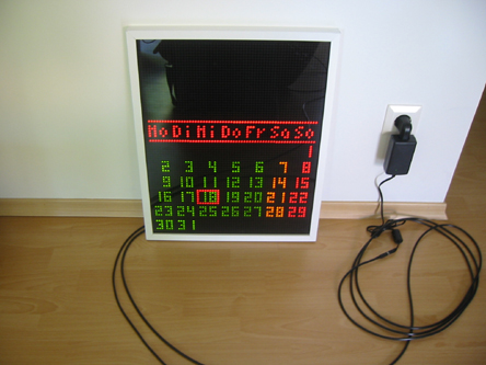

Hallo zusammen, ich habe mich jetzt dazu überwunden meinen LED Matrix Kalender Projekt zu starten, und wollte hier nochmal kurz Bilder der ersten Displayaufteilungstests in Verbindung mit dem o.g.Filterglas aus dem Toom Baumarkt anbringen. Das gibt es übrigens immer noch dort. Gruß, Dennis
