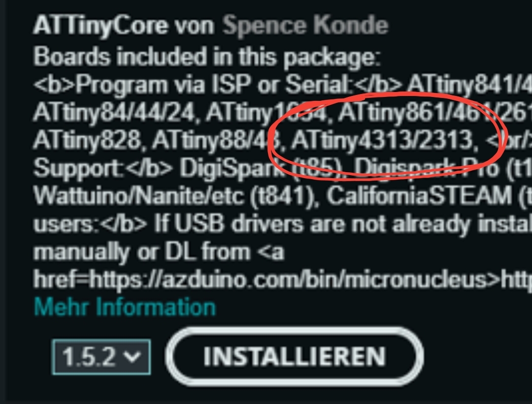

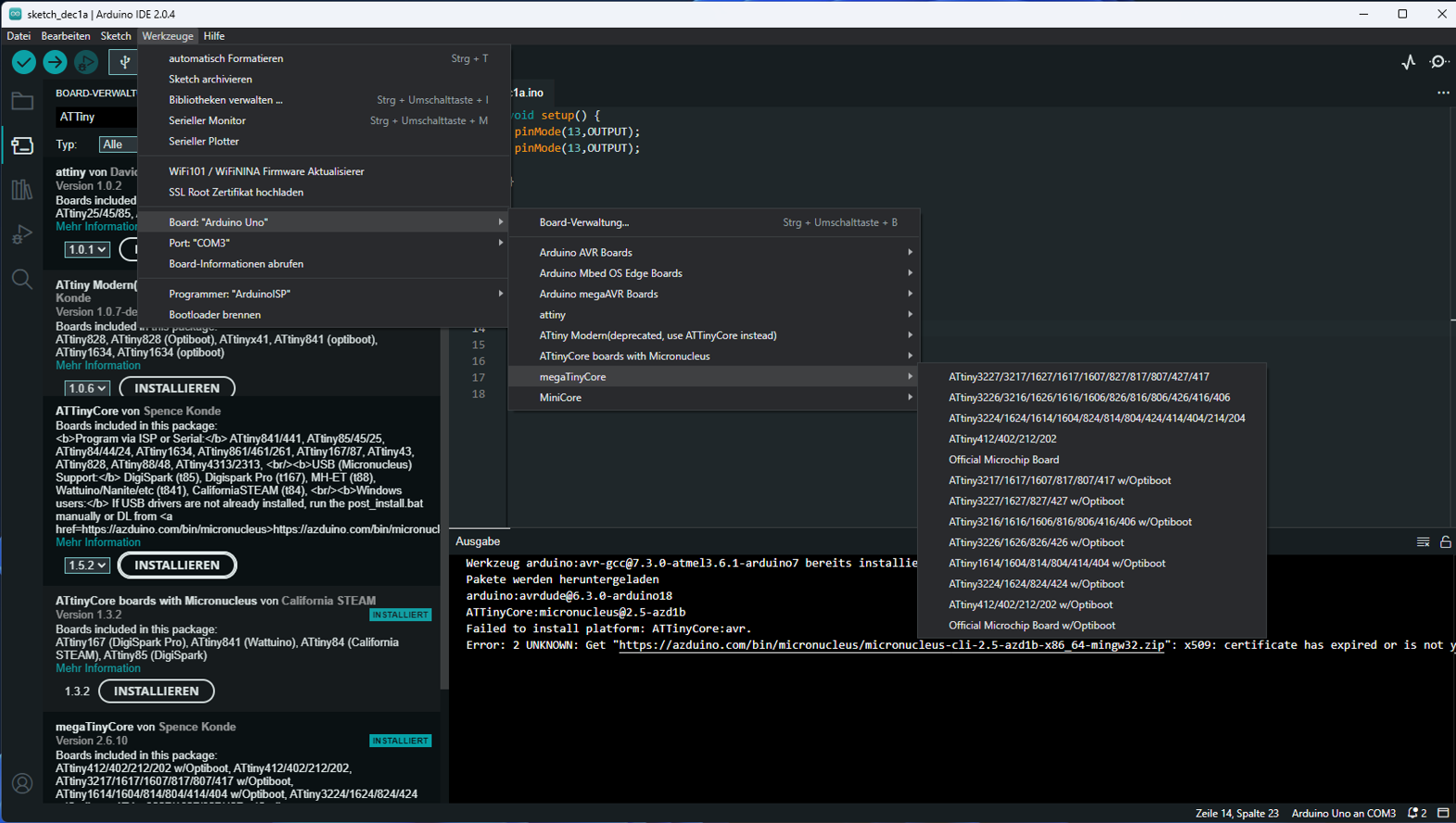

Hallo, Ich wollte gerade einen neuen Bordverwalter in meiner Arduino IDE angeben. Jedoch lädt er https://drazzy.com/package_drazzy.com_index.json nicht. Hat jemand eine Lösung?
Pfad zum Ordner mit dem JSON in den Einstellungen korrekt angegeben? Arduino IDE neu starten, dass der Krempel neu eingelesen wird? RTFM https://github.com/SpenceKonde/ATTinyCore/blob/v2.0.0-devThis-is-the-head-submit-PRs-against-this/Installation.md ? mfg mf

Ich bin mit der Version 2.0.4 weiter gekommen jedoch nicht viel. Der 2313(a) fehlt noch immer wenn ich mich nicht verschaut habe.

Ich habe jetzt statt der Version 1.5.2 die Version 1.2.1 verwendet und siehe da es funktioniert. Danke für die Hilfe. Das Problem liegt wahrscheinlich dass die Version 1.5.2 für neuere IDE Versionen gedacht ist.
Merkwürdig, aber wenn du jetzt binaries für den 2313 erzeugen kannst, dann passt es ja. Danke für deine PM, aber ich kopiere das jetzt Mal hier rein. > Hallo Achim, > Kannst du mir ein wenig helfen meinen > Attiny2313a zu programmieren? > Wenn ich jetzt ein Programm das auf > meinem Arduino funktioniert muss ich > nur ArduinoISP auf den Arduino spielen > dann mein Board also den Attiny > 2313a auswählen und dann? Genau so müsste es gehen. Targets heißen da drinnen eben "board" auch wenn es der nackte Chip auf dem Steckbrett ist. mfg mf
