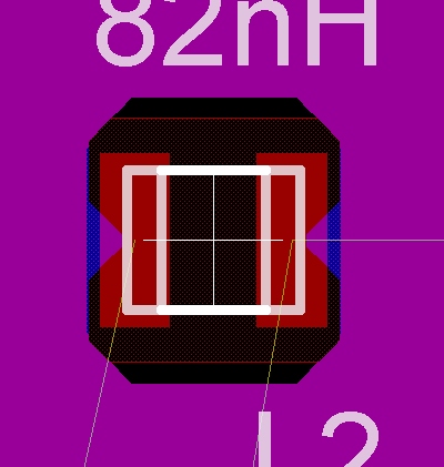

ich hab ein kleines Problem mit meiner selbsterstellten Bibliothek für
einen SMD Kondensator. Immer wenn ich ein GND Polygon um das Element
ziehe, spart Eagle diese achteckigen Flächen aus und gibt mir
entsprechend DRC Fehler (Dimension).
Desweiteren spart Eagle diese Flächen auch auf der Platinenunterseite
aus (wo ich durchgehend Masse haben möchte).
Ich habe keinen Ansatz, nach welchem Begriff ich suchen muss. Spacing,
Isolate usw. brachten mich bisher nicht weiter.
Kann mir bitte jemand sagen, was ich da einstellen muss damit ich
1.) gerade, parallele Abstandsformen um die Pads und
2.) eine durchgehende Massefläche auf bottom bekomme?
Vielen Dank im Vorraus,
Daniel
von Daniel J. (deejay)
Hi Daniel,
was mich beim Lesen Deines Beitrags gewundert hat, ist die Tatsache,
dass Du Dimension-Fehler erhälst. Hast Du die Bauteile-Linien (weiß)
vielleicht versehentlich im Dimension-Layer und nicht in tPlace
eingezeichnet?
Ansonsten gibt es noch Layer wie tRestrict/bRestrict oder t/bKeepOut,
mit denen man bestimmte Bereiche freihalten kann (so dass sie nicht vom
Autorouter oder der Massefläche verwendet werden). Hast Du bei Deiner
Bauteileerstellung vielleicht etwas in diese Lagen gezeichnet?
MfG
  auch Daniel
von Daniel (x2) (Gast)
Ja, ich habe eine rechteckige (!) tKeepOut-Fläche rumgezogen. Die wird
aber nicht beachtet. Die weißen Linien habe ich extra in tDocu (51 oder
so) gezeichnet damit ich gut über die Pads pinseln kann.
Das Problem ist ja nicht unbedingt dass auf top etwas freigehalten wird.
Das was da freigehalten wird ist mir zu groß und außerdem besteht diese
Flache aus zwei Achtecken. Es ergibt keinen Sinn.
Ich hänge mal meine Lib an.
Wie bekomme ich denn weg, dass Eagle unter dem Bauteil, also in bottom,
die Fläche durchzieht?
Gruß,
Daniel

von Tom K. (ez81)
Wie der andere Daniel schon schrieb:
Schalte mal sämtliche Layer außer 'Dimension' auf unsichtbar und sieh
Dein Bauteil nochmal an...
Hi again,
jo, da sind wohl zwei Linien im Dimension-Layer... nimm die mal raus und
schau wie es sich dann verhält.
Außerdem frage ich mich, wozu das Rechteck im Layer tGlue in der Mitte
gut ist?
MfG
  Daniel
Hallo nochmal,
erstmal ein dickes Dankeschön fürs Augenöffnen.
Nachdem ich die beiden (meines Wissens nach nicht existenten) tDimension
Linien beseitigt habe, ist alles wie gewünscht.
Das tGlue-Rechteck war nur zu Testzwecken drin...und sah cool aus. :P
Vielen Dank und ein schönes Restwochenende. :D
Daniel
