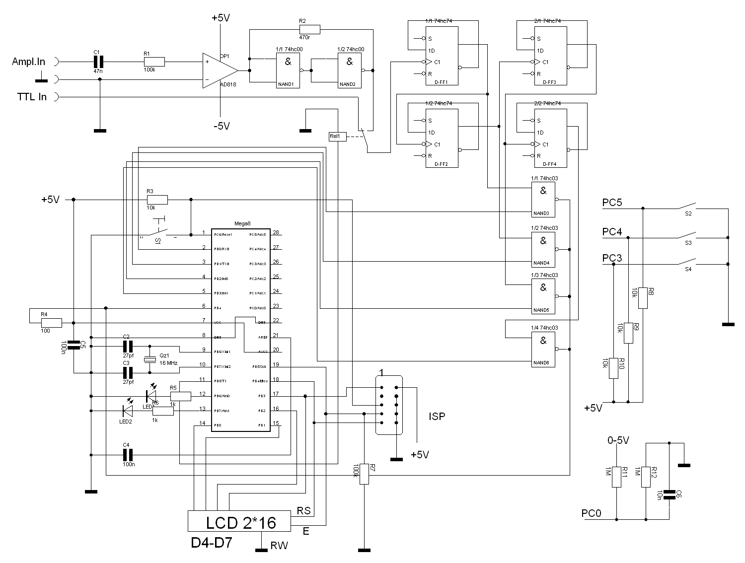

von Mr-400-Volt (Gast)
So, hier der Code..............
und hier der Schaltplan. Ist vieleicht etwas durcheinander, aber man
kann durchsteigen..........
von k.m. (Gast)
hallo
das ging ja schnell,werde das gerät mal nachbauen.
und danke von allen,denke ich,für dieses projekt.
werden bestimmt viele gebrauchen können.
bin dabei mir eine mess-stadion zubauen und da passt
dein gerät wunderbar dazu.
mfg k.m.

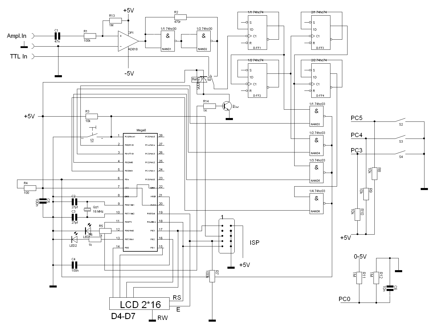

Wenn kein geeignetes Relais mit geringem Stromverbrauch zur hand ist,
sollte man einen NPN-Transistor z.b.BC547 mit einem 1K Basis Widerstand
spendieren. Eine Freilaufdiode habe ich auch noch zusätzlich parallel
zur Wicklung geschaltet.
von k.m. (Gast)
wäre in deinem code nicht noch eine anweisung für das
verwendete diplay nötig
config lcd 16*2
sowie die zuweisung der diplaybelegung im 4 bit modus
wenn ich deinen code im simulator laufen lasse kommt
manchmal wirrwar heraus.
oder ist das absicht von dir,wenn ja warum.
mfg k.m.
Das ist keine absicht. Ich habe das Dysplay unter
Optionen-->Compiler-->LCD eingestellt, wie auf dem Schaltplan zu sehen
ist. Also Port B0-B3 für die Daten D4-D7, Port B4 für RS und Port B5 für
E. LCD Type auf 16*2
von k.m. (Gast)
ja gut,dachte das dies absicht war.habe dies
nur beim simulieren bemerkt das das lcd nicht richtig
angesprochen wurde.habe im code die config daten
für ein 16*2 und die portbelegung eingebunden und
es simulierte alles prima.
trotzdem danke für deine antworten.
prima teil.
mfg k.m.
Kleines update..............
Habe das Relais über Transistor angesteuert, und den Ampl.eingang mit
einem 1M auf +5V gezohgen. Bei nichtbenutzung des einganges, hatte ich
ein negatives Signal am eingang, das der Verstärker logischerweise auch
verstärkte und damit den 74hc00 versorgte. Der wurde almählich etwas
warm. Der eingang ist trotzdem empfindlich geblieben. Es werden analoge
Signale ab ca. 0.3 V gemessen.
Die Taster sind wie folgt belegt:
S2--> Anzeige Frequenz, Teiler und Eingang (TTL oder Amplitude)
S3--> Anzeige TTL-Pegel, Spannung
S4--> Eingang umschalten TTL/Amp.
Eine Rote LED zeigt TTL-Low
Eine Grüne TTL-High
