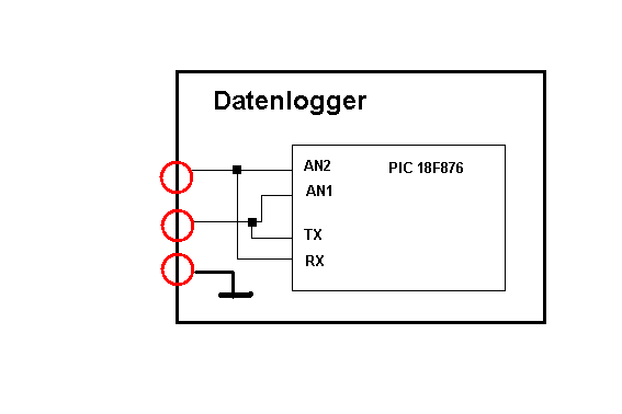

Hallo allerseits,
ich baue gerade einen Datenlogger. Dieser soll in ein Gehäuse mit einem
Stecker eingebaut werden, an dem man diverse Schalter und Analogwerte
anschließen kann. Nun ist es so, dass ich dafür einen vielpoigen Stecker
bräuchte, den ich aus Platzgründen (und Kostengründen) nicht nehmen
will.
An dem Stecker (Datenlogger) sollen einmal nur Analogwerte eingelesen
werden, und einmal nur Digitalwerte.
Daher meine Frage:
Kann ich die Analog-Pins (Eingänge) mit denen der Digital (Eingänge)
einfach brücken?, und dann z.B. über einen Schalter der Software sagen,
ob ich Analog, oder Digital einlesen will?
Gemischte Analog-Digital-Eingänge wollte ich schon nehmen, aber ich kann
diese nicht nehmen, da diese für etwas anderes reserviert werden müssen.
Mein konkretes Problem: Ich will z.B. den UART (RX, TX) mit zwei
Analopins brücken, damit ich mit einer Steckverbindung (3polig mit GND)
den Datenlogger auslesen kann, danach den PC abstecken, den UART (wie
auch immer deaktivieren) und dann 2 Analogwerte mit dem Datenlogger
einlesen.
Arbeitet der PIC 18F876 dann noch normal, wenn er am deaktivierten UART
ein analoges Signal vorfindet?
Eine andere Pinkonfiguration ist wie gesagt nicht möglich. Es bliebe nur
einen mehrpoligen (5polig) Stecker zu verwenden.
Für hilfreiche Antworten wäre ich sehr dankbar.
Jan Purrucker

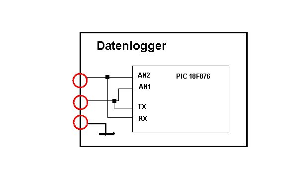

Hallo nochmal,
hier ein kleines Bild, das mein Problem verdeutlichen soll.
Ich bräuchte hier nur einen 3-poligen Stecker, da ich entweder den
PC(UART) anschließe, oder einen analogen Wert eingebe.
Für Hilfen wäre ich sehr dankbar.
Jan
von Marc989 (Gast)
was du vorhast geht grundsätzlich.
Aber wieso schaltest du nicht die analogports auf digtal um? Das wäre
die einfachste Lösung?
Ich habe in einer schaltung auch so eine doppelbelegung per verdratung,
da ich einmal zwischen analog und inputcompare umschalten will.
Aber wenn es nur ums reine einlesen der digitalen/analogen daten geht,
würde ich einfach per software den port umschalten.
gruß Marc989
von Jan Purrucker (Gast)
Hallo Marc,
die TX und RX Pins sind ja leider keine Analogports. Pinbelegung kann
ich leider nicht ändern. Meine Frage ist nun, ob der µController
fehlerfrei weiterläuft, wennn an den Digitalpins Rx und Tx ein
Analogsignal anliegt.
Hat das schon mal jemand probiert. Im Datenblatt steht darüber nichts.
Und sonst findet man zu diesem Thema auch fast nichts, da das ja fast
keiner macht ;-)
Für Hilfen wäre ich nach wie vor sehr dankbar.
Jan
von Gerhard (sgssn)
RX ist ein Eingang, TX ein Ausgang. Das ist ein Problem. Wenn also die
Analoge Eingänge tatsächlich mit einer analogen Spannung versorgt
werden, ist der UART-Modus abzuschalten, der TX-Pin in einen digitalen
Eingang zu wandeln. Dann seh ich kein Problem.
Gerhard
Hallo Gerhard,
vielen Dank für die rasche Antwort.
Ich werds mal versuchen, und an dieser Stelle wieder berichten.
Jan
von Bernd R. (Firma: Promaxx.net) (bigwumpus)
Ja,
es geht.
Du kannst ja den UART deaktivieren, wenn Du analog mißt.
von H. W. (digger72)
Ist kein Problem, einige Port-Pins bei den PIC-Prozessoren als
digital oder analog zu konfigurieren.
Aber die reinen Digitalports mögen keine Analogsignale
speziell zwischen High und Low und reagieren mit erhöhter
Stromaufnahme.
Gruss Digger
von Francesco N. (franceso-)
Die Gefahr dabei ist, daß du die Ports zerstörst.
In diesem Falle würde ich die Analogports nehmen, und wenn RS232
gebraucht
wird, dies per SW rs232 realisieren, ohne das HW rs232 Modul zu nehmen.
von FBI (Gast)
man könnte z.B. auch ein 74HC4053 (analog multiplexer) o.ä. dazwischen
hängen.
