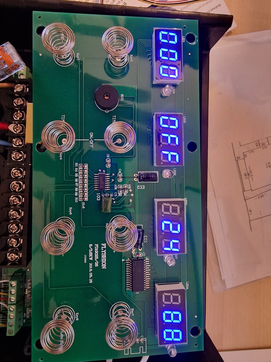

Wir haben eine Saunasteuerung "Karibu Easy", welche ich gerne ins
SmartHome integrieren würde.
Genau gesagt, würde mir da schon das ein/ausschalten ausreichen.
Die Steuerung verfügt auf der Bedienfläche über mehrere Touchtasten,
welche mittels Touchfeder bzw. Kontaktfeder dann kapazitiv die Bedienung
realisieren.
Das Ein- bzw. Ausschalten erfolgt durch gleichzeitiges Berühren von zwei
Tasten bzw. Federn.
Durch das berühren wird ja die Kapazität (und dann die Frequenz)
verändert. Das wird dann entsprechend ausgewertet.
Gibt es irgendeine Möglichkeit das zu simulieren und fernzusteuern?
Mittels Relais Potentialfrei klappt jedenfalls nicht. (War nicht anders
zu erwarten, aber einen Versuch wert.)
Im Anhang befindet sich noch ein Foto der Platine.
Wäre cool, wenn ich hier auf Hilfe stoße.
Elektrisches Fachwissen ist vorhanden, aber hier leider nicht mehr
ausreichend :-)
Danke!

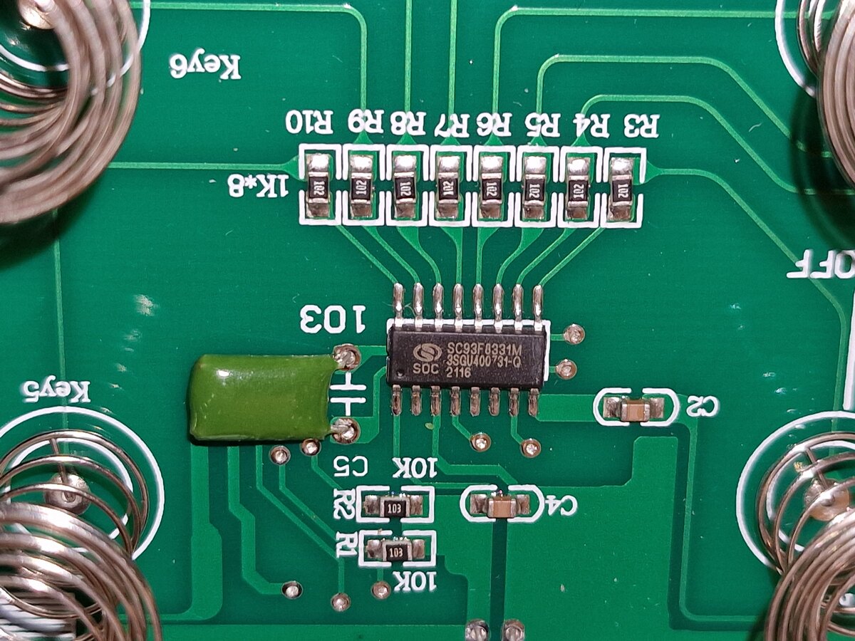

von Thomas R. (thomasr)
Was ist das für ein IC genau in der Mitte der Platine wo alle
Sensorleitungen hinlaufen?
von Dominik (fireballrs)
Auf dem IC steht folgendes:
SC93F8331M
3SGU400731-Q
2116
Ich hab auch gleich noch ein paar bessere Bilder angehängt.
Da sollte man's genauer erkennen.
Edit: Ich habe auch das Datenblatt dazu gefunden und angehängt. Ist
leider auf chinesisch. Aber mit Chat GPT konnte ich die ersten Absätze
übersetzen.
Sehe ich das richtig, dass ich theoretisch nur den richtigen Ausgang mit
2,4V beschalten müsste?!
(Hoch lebe die KI)
Sieht so aus wie eine "eierlegende Wollmilchsau" für kapazitive Tasten
inklusive Aufbereitung und Umwandlung in ein Protokoll zur Weitergabe an
einen anderen µC.
Für meinen Geschmack taucht im DaBla zu oft der Begriff "Customer
Option" auf. Du kannst also nicht wissen was genau dieser Chip nun
wirklich macht.
In den Anwendungsbeispielen sind die Sensoreingänge auch mit LEDs als
Ausgänge beschaltet, das wird bei deiner Anwendung vermutlich nicht
möglich sein. Dafür müsste eine getaktete Abfrage erfolgen die wiederum
programmiert sein muß.
Nach meiner Einschätzung kannst du nur auf der Input/Tastenseite eine
Bedienung auslösen, mit welcher Last auch immer. Dazu müsste im
"Kleingedruckten" mehr drinstehen.
Vielleicht meldet sich hier noch jemand mit mehr Erfahrungen dazu.

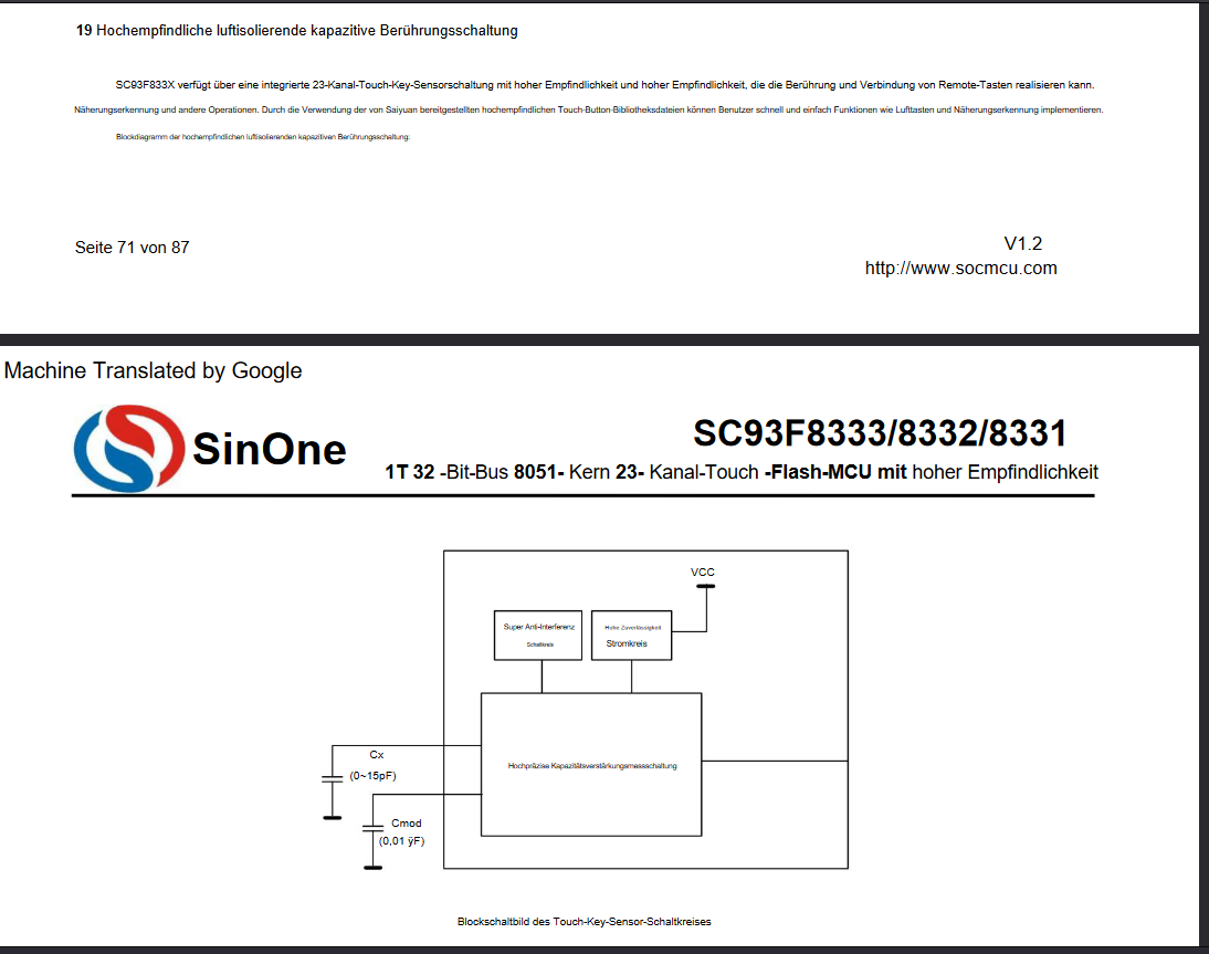

Die Beschreibung mit der Eierlegenden Wollmilchsau stimmt wohl ziemlich.
Ich habe das PDF nochmal durch einen Übersetzer gejagt und bin ehrlich
erstaunt, zu was das kleine Ding alles fähig ist.
Leider komme so auch nicht weiter.
Nach dem Tipp von Uli habe ich gezielt nach einem Schaltbild gesucht,
wie denn die Tasten überhaupt angeschlossen werden. Aber außer einem
Blockschaltbild (Seite 71) dazu (welches ich nicht verstehe), konnte ich
nicht wirklich was finden.
Ein paar Seiten weiter steht dann noch etwas von einem Betriebsstrom der
Tasten (1,2mA).
Vielleicht findet sich ja noch jemand, der damit etwas anfangen kann und
mir einen Tipp geben kann, wie man das angehen könnte.
Ansonsten muss es wohl bei der Offlinebedienung bleiben :-)
