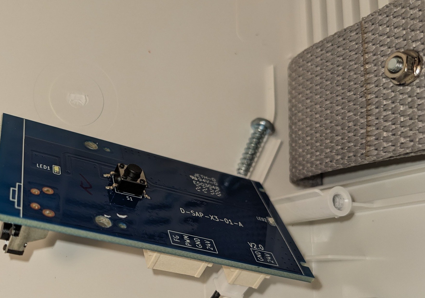

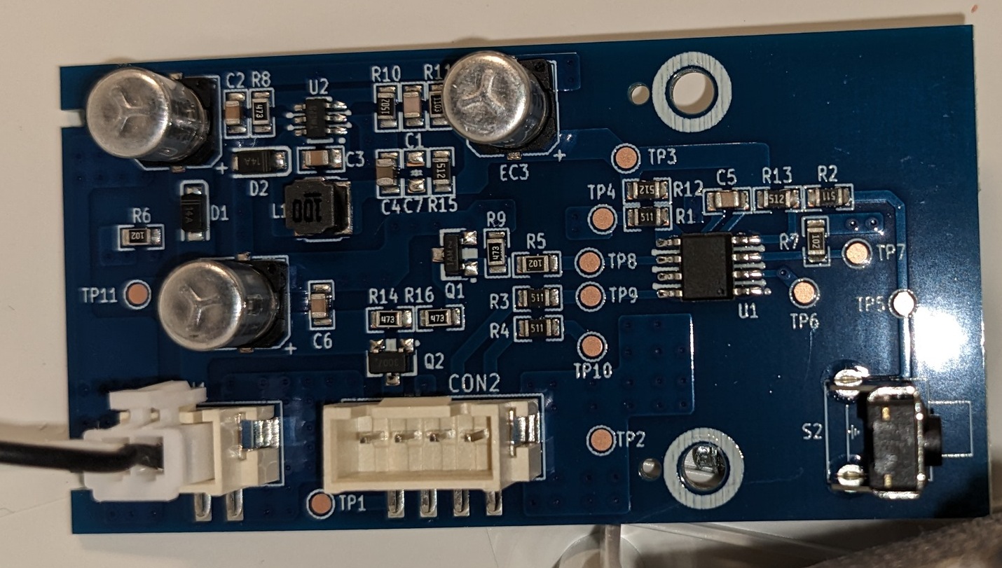

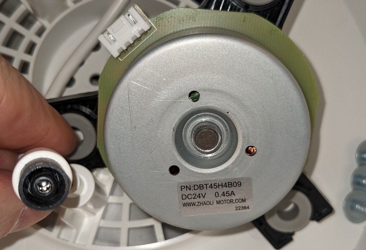

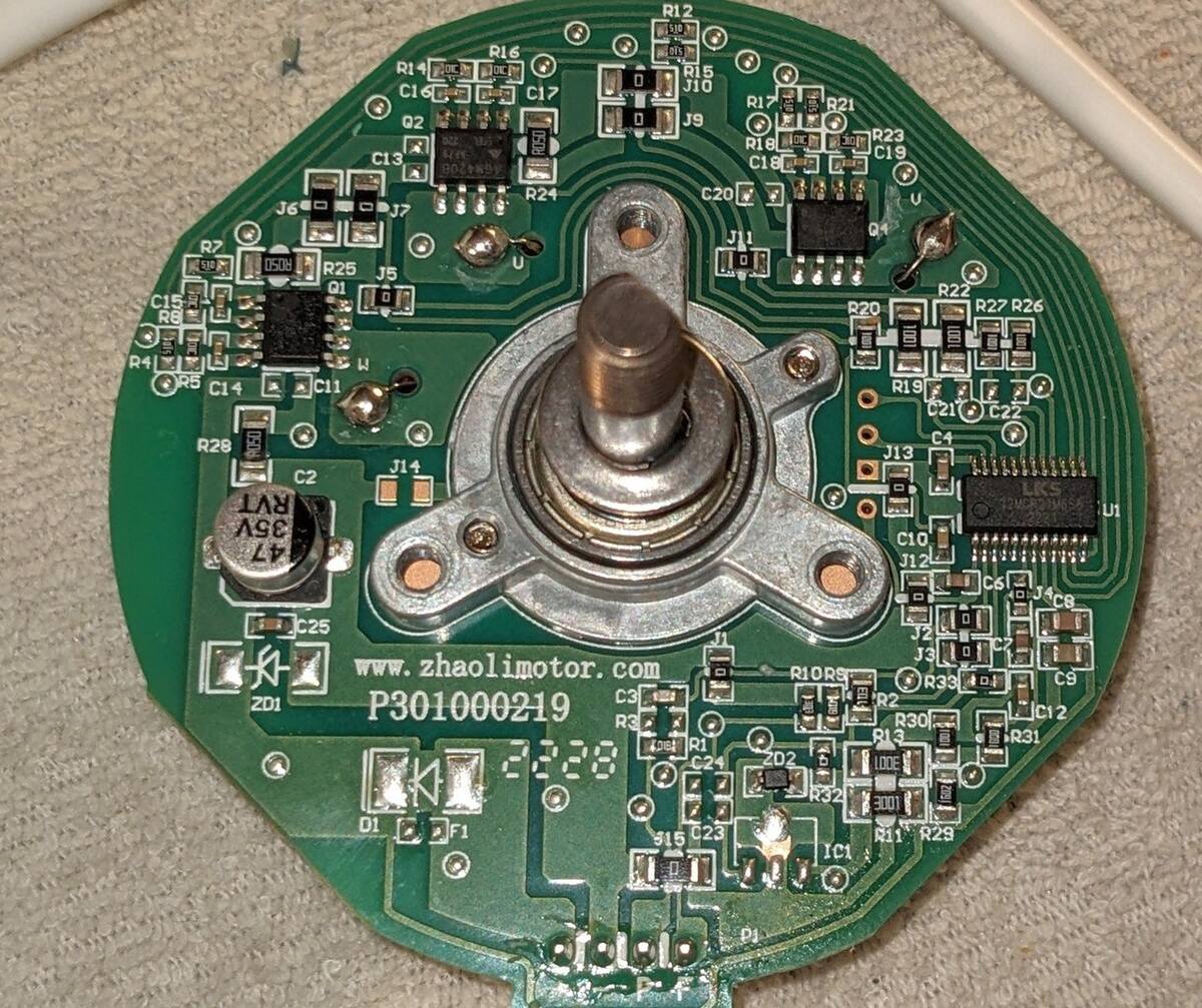

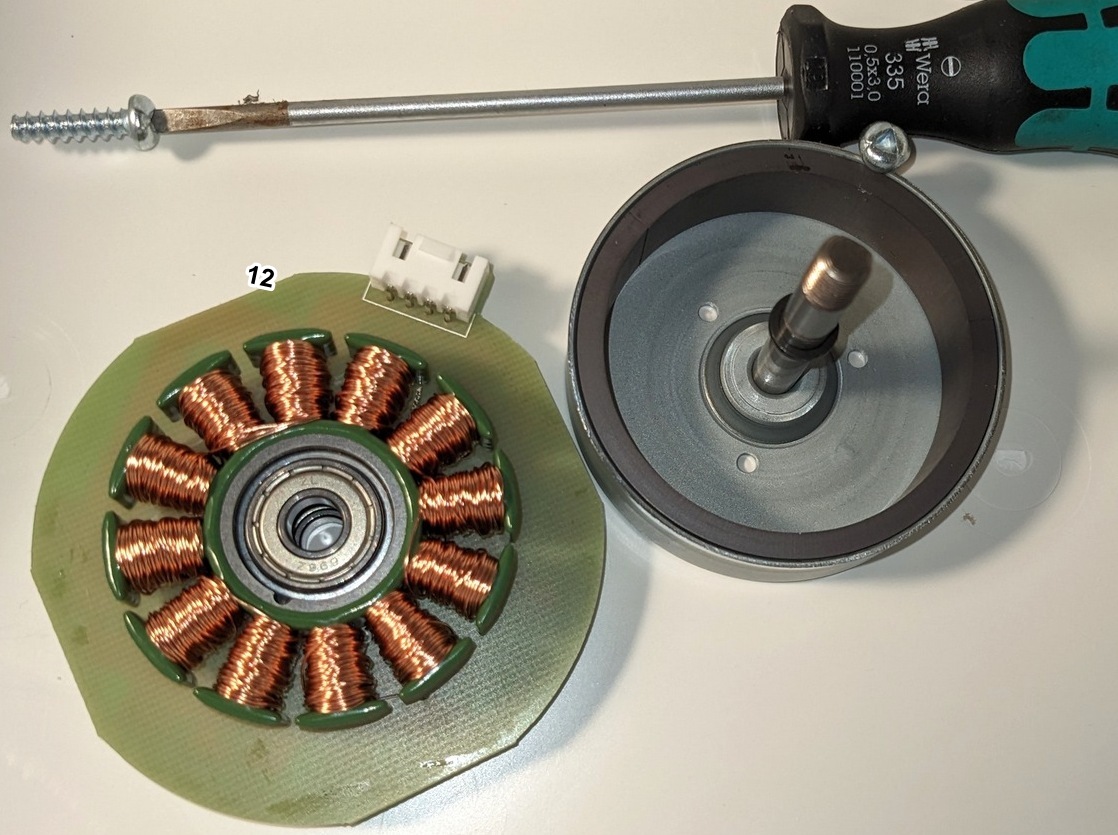

BLDC Inverter aufgeschraubt UPPÅTVIND Luftreiniger Filter 30,- Fabrikat: E2111 Abmessungen: 280 x 225 x 125 mm (HxBxT) Type: ICPSW24-19-1 ICPSW24-19-1A Ausgangsleistung: 24,0V DC, 0,8 A Durchschnittliche aktive Effizienz: 88,6% Wirkungsgrad bei geringer Belastung (10%): 82,3% Leistungsaufnahme bei Nulllast: 0,073 W UPPÅTVIND Partikelfilter 905.514.98 90551498 5€ L20x25 cm Höhe: 2.5 cm Der Partikelfilter ist optimiert, um etwa 99,5 Prozent der in der Luft befindlichen kleinen Partikel wie Staub und Pollen bis PM 2,5 zu absorbieren. PM 2,5 sind kleine einatembare Partikel in einer Größe von 0,1-2,5 Mikrometer. Der Partikelfilter ist gem. EN 1822-1 und ISO 29463-3 getestet, was der Klasse EPA12 entspricht.

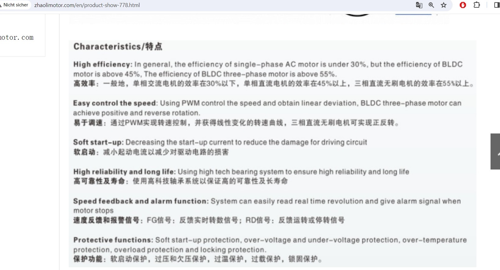

Also auf der zhaoli Seite habe ich gegoogelt D4A30H4- Bürstenloser Gleichstrommotor BLDC 30-Serie 20-26,4v 4500 RPM 8,6W Kugellager 20000h 0,36A DB-A=35 ------------ Eigenschaften/ Hoher Wirkungsgrad: Im Allgemeinen liegt der Wirkungsgrad eines Einphasen-Wechselstrommotors unter 30 %, der Wirkungsgrad eines BLDC-Motors liegt jedoch über 45 %, der Wirkungsgrad eines BLDC-Dreiphasenmotors liegt über 55 %. Einfache Steuerung der Geschwindigkeit: Mit der PWM-Steuerung der Geschwindigkeit und der Erzielung einer linearen Abweichung kann der BLDC-Dreiphasenmotor eine positive und umgekehrte Drehung erzielen. Sanfter Anlauf: Verringern des Anlaufstroms, um Schäden an der Antriebsschaltung zu reduzieren Hohe Zuverlässigkeit und lange Lebensdauer: Verwendung eines High-Tech-Lagersystems, um hohe Zuverlässigkeit und lange Lebensdauer zu gewährleisten Geschwindigkeitsrückmeldung und Alarmfunktion: Das System kann die Drehzahl einfach in Echtzeit ablesen und ein Alarmsignal ausgeben, wenn der Motor stoppt Schutzfunktionen: Sanftanlaufschutz, Über- und Unterspannungsschutz, Übertemperaturschutz, Überlastschutz und Blockierschutz https://www.digikey.de/de/articles/how-to-power-and-control-brushless-dc-motors https://www.cencepower.com/blog-posts/ac-electric-motors-vs-dc-brushless-motors

Das ist nur die Begeisterung über die Neuentdeckung des BLCD Motors.
> Hoher Wirkungsgrad: Im Allgemeinen liegt der Wirkungsgrad eines > Einphasen-Wechselstrommotors unter 30 % [..] Selten so einen Blödsinn gelesen. Wo kommen diese Zahlen her?
Von der Herstellerseite des Ikea Lüftermotors aber ein Foto über Lens, Texterkennung, Chinesisch, auf Englisch und Deutsch.... http://zhaolimotor.com/en/product-show-778.html
