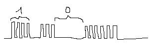

Grundsätzlich funktionieren Fernbedienungen so:
Die Information wird dual codiert ausgegegeben (IR-Led leuchtet oder
nicht => 0 oder 1). Zusätzlich wird ein Signal zwischen 30 und 50kHz
überlagert (von Hersteller zu Hersteller unterschiedlich). Das ganze
sieht dann wie im angefügten Bild aus.
Möglichkeit, um eine lernbare Fernbedienung zu programmieren, wäre, die
einzelnen Befehle über einen Fototransitor einzulesen (Abtastfreq.
100kHz müsste reichen) und abzuspeichern. Dann einfach 1:1 wieder über
ein IR-Diode ausgeben.
Warum Fototransistor und nicht TSOP17xx? => Alle TSOPs haben eine
integrierte Decodierung, d.h. das überlagerte Signal mit z.B. 38kHz
wird herausgefiltert.
