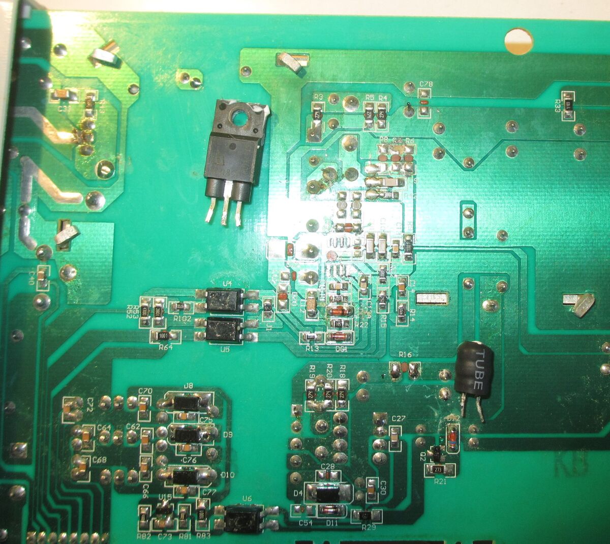

Hallo, der SMPS chip (nicht PFC) ist hoch gegangen, ob reparierbar oder nicht weiß ich derzeit noch nicht (Schrottfund). -> Kennt jmd den Typ, hat zufällig Infos dazu? Google half mit genau DEM Netzteil nicht weiter. Klaus.

Zeig doch mal die Einbausituation. Oft kann man erkennen was es für ein Bruder das sein muss.
Google Bildersuche sagt das ist ein Powertech MP-3842 im Conrad Outfit. Und EEVblog weiß über das Ding mehr zu berichten: https://www.eevblog.com/forum/repair/jaycar-powertech-mp3842-stays-in-cc-mode-anyone-has-a-schematic/
DANKE Michael, man sollte nie die GBS unterschätzen :) Ich schaue mir das später mal in Ruhe an. Foto schicke ich auch mal (just FYI). Klaus.

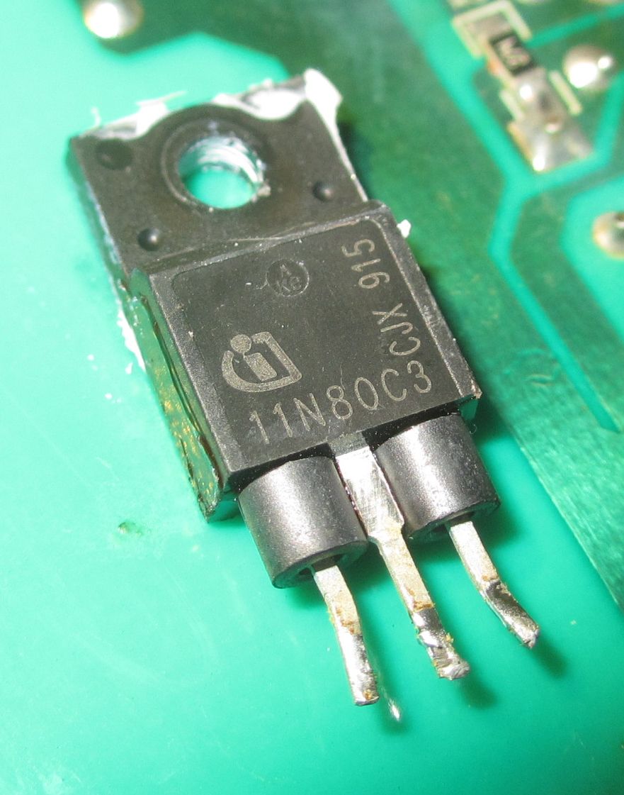

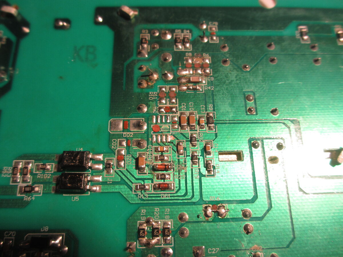

...also, mal den defketen Kram rausgeworfen geht das Netzteil an, also die Anzeige. Dann magischer smoke von der L/R Kombination VOR dem Viper12A der das Hilfsnetzteil bildet...komisch, kenne ich das nicht von den LED Leuchtmitteln? ;) (überbrücke ich später mal). Vll war das ja auch der Auslöser, Hilfsnetzteil iwie halb im Sack, primäres SNT wird falsch "angesteuert"...aber wer weiß. Anbei Bilder. EEV Blog muss ich noch lesen -> EDIT: Das isnd ja nur 2 Beiträge und da gehts mit wenig Tiefe um den PFC Controller, aber mal weiter googlen... Klaus.

R29 fing dann auch an zu schmorkeln, der erzeugt über die Zener mit dem blauen Ring im MILF Gehäuse irgend eine Hilfsspg für den SMPS wo wohl auch noch was "kurz" ist. R29 raus, alles im Lot, lässt sich bedienen - nur ist der SMPS Teil halt (ziemlich) hinüber...mindestens einige Rs und eine Diode, der SMPS IC und der FET (Trafo ungeprüft). Lohnt sich "eigentlich" nicht...hm, schade. Frage: Wieso kann man das Netzteil eigentlich in 3 Spgs Bereichen umstellen, bei denen dann die Ströme geringer werden? Das ginge ja auch "intelligent" ohne Knöpfe? Klaus.

...also, der PFC Teil ist auch hopps (fällt ja aber nicht direkt auf, weil wenn der "nicht" wandelt, hat man ja auch "immerhin" 325V DC am Zwischenkreis und das Hilfsnetzteil läuft damit genau so gut), daher auch der Kurze auf der Hilfsspg -> RIP! Ich behalte mal das Steuerteil und das Hilfsnetzteil...wofür weiß ich aber nicht :) Klaus.
