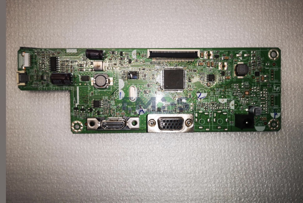

ich habe ein Asus VZ249 Monitor, der seit ein paar Tagen nur mit sehr
viel Glück angeschaltet bleibt.
Der Monitor startet mit einem Fiepen von der Platine und geht teilweise
nach ein paar Sekunden komplett aus.
Sobald er nach mehrmaligem an und ausschalten des Netzteils anbleibt,
verschwindet das fiepen und er funktioniert mehrere Stunden.
Es passiert mit und ohne eingestecktem HDMI Kabel.
Das Netzteil (19V 1A) habe ich bereits getauscht, daran liegt es nicht.
Woran kann es liegen und woher könnte das fiepen kommen?
von Obelix X. (obelix)
Liegt am Elko des DCDC Wandlers.
von Momo (stunni9530)

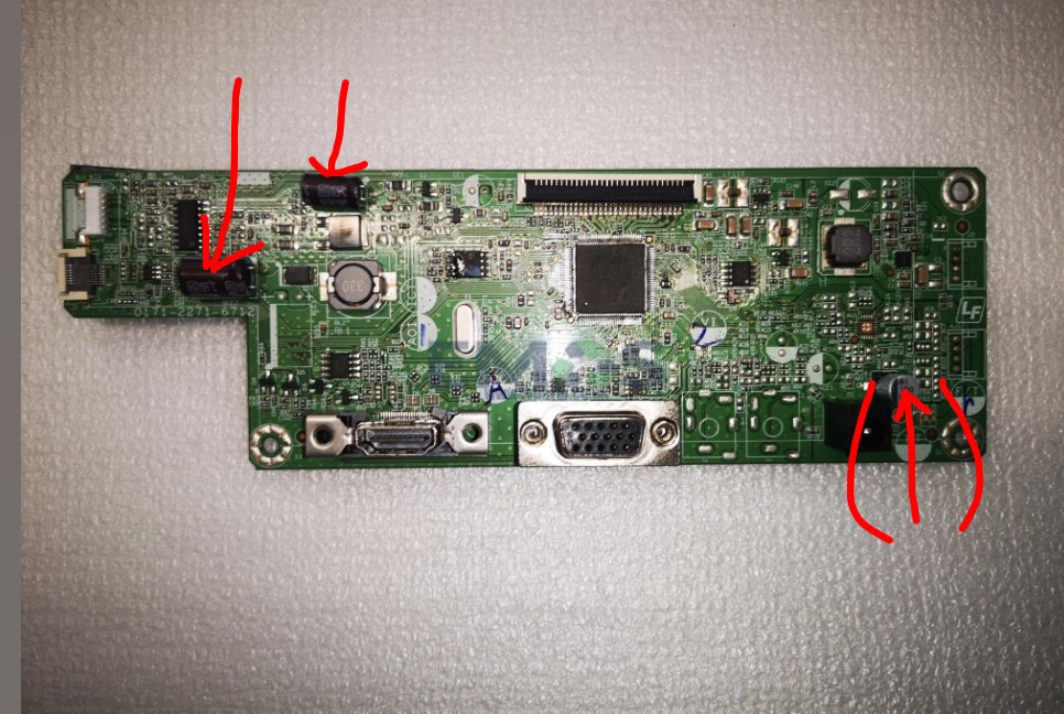

Ich habe mal ein Bild angehängt, welchen Elko meinst du da?
von H. H. (hhinz)
Den in Klammern eher weniger.

Wenn du ein Oszi hast, kannst du auch mal im 'Pfieps' Zustand an den
drei Speicherdrosseln messen. Da sollte an einem Ende ein Rechteck
anstehen und am anderen Ende gesiebte saubere Gleichspannung. Wenn die
nicht sauber ist, könnte es einer der X7R Kondensatoren direkt neben der
betreffenden Speicherdrossel sein, oder eben der Elko.
von Alexander S. (esko) Benutzerseite
Mit einem Fön und einer Papierdüse kann man gezielt einzelne Elkos
erwärmen und schauen, bei welchem er wieder anspringt. Besser ist aber
gleich alle zu tauschen, kosten ja nichts die Dinger.
Aber nur Low-ESR 105°C Typen verbauen. Je größer (mechanisch) desto
besser.
Statt die alten Elkos auszulöten, kann man sie mit einer Zange abziehen
und an die vorhandenen Drähtchen die neuen Elkos anlöten.
Welche Werte habe die drei Elkos?
Moin,
ich habe die beiden Kondensatoren nachgemessen und einer mit 25V und
100μf hatte nur noch 24nF.
Nach dem Tausch gegen eine 50V Variante mit 100μf läuft er wieder daher
vielen Dank euch :)
