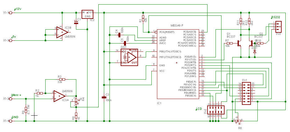

Zum Messen von Batterien und Akkus (laden oder entladen)
Anlass war, dass Aldi plötzlich neue Mignonzellen hat.
Ich wollte wissen ob die für das Geld die gleiche Kapazität bieten.
Ein Messgerät in der Art konnte ich nicht finden.
Da ich gerade angefangen habe AVR in C zu programmieren
(nachdem die Leuchtdiode geblinkt hat), bot sich das Projekt geradezu
an.
Funktion:
Bildet ein Integral über den gemessenen Strom.
Zeigt das Ergebnis in mAh an.
Ausserdem die Zeit und den aktuellen Strom.
Anzeige über RS232 möglich
Man kann z.B. einen Akku über eine Last entladen
und den Strom mit diesem gerät messen.
Hinterher weiss man wieviel drin war.
Der Spannungsabfall ist so gering (z.B. 20mV bei 200mA),
dass vermutlich auch Akkuladegeräte fast korrekt funktionieren
und man somit auch Ladungen beim Aufladen messen kann
Hardware:
Das Gerät besitzt ledigleich 2 Anschlüssen.
Zwischen beiden ist ein Widerstand von 0,1 Ohm.
Der Spannungsabfall wird verstärkt und mit einem Mega8 gemessen.
Software:
Ich habe es mit dem AVR-Studio in GCC geschrieben (kein Makefile)
Ich verwende einen Takt von 9,6MHz (ist Zufall den hatte ich gerade da).
Achtung: Externer Takt -> Fuse Bits entsprechedn setzen
Das Hauptprogramm macht eigentlich nichts.
Timer 1 löst jede Sekunde einen Interrupt aus.
Der Strom wird gemessen bis (1024 mA)
Man könnte auch andere Faktoren einstellen ("strom = adWert * Faktor;")
Den Strom gebe ich zudem als ASCII auf die serielle Schnittstelle.
Dann wird der Wert je Sekunde aufaddiert und durch 3600 geteilt.
Das Ergebnis sind die mAh.
Der LCD Treiber stammt von Peter Fleury.
Probleme:
sehr kleine Ströme (unter 20mA) werden nicht korrekt gemessen,
da der OP in diesem Bereich nicht linear arbeitet.
Nachdem ich ihm eine negative Versorgungsspannung spendiert hatte,
wurde es kaum besser. Ein CA3140 brauchte auch kein besseres Ergebnis.
Ausserdem habe ich noch 2 Schaltungen getestet die im Forum empfohlen
wurden.
Aber keine hatte eine 100% ige Linearität.
So dass ich beschlossen habe mit einer geringen Abweichung (bis zu 3mA)
zu leben.
Die Platine habe ich mit Eagle gezeichnet. Leider musste ich
nachträglich
am Layout einiges ändern, weil ich Fehler im Schaltplan hatte.
Die Fehler habe ich Layout nicht mehr korrigiert. Deshalb nur der
Schaltplan.
Das Hauptprogramm habe ich mal angehängt
Alle Files habe ich auch auf meine HP gestellt:
http://www.stegem.de/Ladungsmesser/
Ich wäre dankbar für viele Verbesserungsvorschläge, weil ich an dem
Projekt ja lernen will.

Nachdem das Gerät nun 2 Tage gelaufen ist, erste Ergebnisse.
Alle Alkaline Batterien haben ähnliche Werte (Mignon um die 2Ah), also
kann man auch billige kaufen (Aldi und Lidl sind gleich)
Die Anschaffung des Gerätes zu diesem Zweck ist uninteressant.
Ich habe eine Mignonzelle mit meinem Reflexlader aufgeladen.
Der hier:
http://www.klaus-leidinger.de/mp/RC-Elektronik/Reflexlader/Reflexlader_m.html
Durch den Messtakt von 1s ergaben sich anfangs große Abweichungen, da
der Reflexlader wohl nur Ladeimpulse schickt und dann wieder misst.
Bei längerer Laufzeit, hat man aber korrekte Werte, der Fehler gleicht
sich aus.
Am Ende ergab sich eine Abweichung der Kapazität von 10%. Ich vermute
aber eher dass der Reflexlader nicht richtig abgeglichen ist. Muss mal
reingucken.
Gestört hat der Spannungsabfall den Reflexlader nicht.

Atmel schlaegt zwei Messungen beim ersten mal vor um ein richtigen Wert
zuerhalten.
OP
Danke für den Hinweis
ich werde auf jeden Fall mal 2 Messungen machen und den Durchschnitt
bilden.
Inzwischen habe ich mal versucht den Reflexlader abzugleichen, was nicht
ganz einfach ist, da er ja ständig kurz entlädt um zu messen.
Ich denke meine Schaltung ist genau. Wenn ich 1Stunde genau 1A fliessen
lasse stimmt die Anzeige.
moin moin,
der LM358 ist für Messaufgaben wegen seines Offsets ( ca. 2mV )schlecht
geeignet. Entweder es kommt noch ein Offsetabgleich hinzu oder gleich
einen besseren OPV. Bei so etwas verwende ich den LTC1049, Offset <10µV.
mfg
Pieter
Hallo, ich habe da einen Fehler gefunden:
  summe = summe + strom;      // Strom aussummieren
  if (summe >= 3600){         // in mAh umrechnen
    mah++;                    // wenn 1mAh voll +1
  summe = summe % 3600;       // Rest weiterzählen
Es muss doch "summe = summe - 3600" sein. Ansonsten egibt es für mich
keinen Sinn. Es mag bei dir zwar so funktioniert haben, aber mit einem
kleinen Fehler.
Ich hoffe ich habe da kein Misst geschrieben.
Bin gerade am Überlegen mir einen Akku Tester zu bauen. Da habe ich mir
deinen Code angeschaut.
MfG
Moin,
schönes Projekt und als Einstieg gut gelungen!
Modulo funktioniert natürlich, aber wenn man mit Resourcen (Flash, Zeit)
geizen müsste, würde man Modulo (bzw. allgemein Division) möglichst
durch Subtraktion oder Zuweisung "summe=0" ersetzen.
Laut Schaltplan kriegt AVCC keine Spannung!?!
Gruß Frank

Wo steht das?
Das betrifft nur das Umschalten der Referenzen, nicht die AD-Wandlung
eines einzelnen Kanals (der ja offensichtlich nicht gewechstelt wird).
>Ich habe gerade nachgemessen AVCC liegt auf +5V. Ich frage mich nur
>warum. Ich habe keine Verbindung. Muss irgendwie intern geschaltet sein?
Interessant...
Übrigens solltest du laut Datenblatt bei ADC-Benutzung ein LC-Glied an
dem Pin haben.
OP
> Interessant...
> dem Pin haben.
ja weiss ich. Aber wieso geht es? ich habe jetzt sogar auf der Platine
nachmessen keine Verbindung zwischen + und AVCC
Hab hier grad nen ATMega8: VCC und AVCC sind niederohmig (~5ohm)
miteinander verbunden und "Diodenprüfung" ergibt Spannungsdifferenz von
0,08V in beide Richtungen. Also nix (parasitäre) Diode oder so. Viel
nutzen dürfte das LC-Glied also nicht...
OP
ich habe mir jetzt mal die Werte anzeigen lassen.
Ohne AVCC sind die Messungen falsch.
Mit Referenz AVCC nimmt er 3,4V statt 5V
Mit Int. Ref 2V statt 2,5V
Bei meiner Schaltung ist das egal, weil ich sie entsprechend abgeglichen
habe.
Hab gerade gemerkt, dass in der Schaltung ein Mega8 drin ist. Obige
Messung war mit Tiny26
...Hi, nun werd ich mein KapMessgerät auch mal fertig stellen, scheint
ja gerade in Mode zu sein.
Ist die ISR nicht etwas "voll"?! Sollte man doch für gewöhnlich in eine
Unterfkt auslagern, oder?
Wofür ist die Diode am Ausgangsspgsteiler des OP?
Gruß, Klaus.
