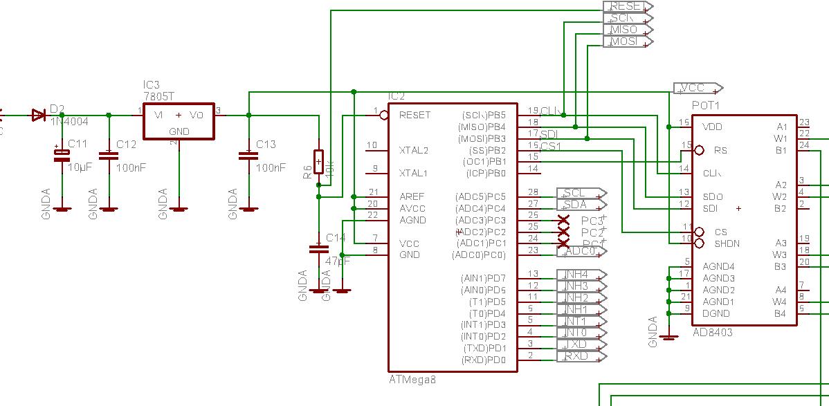

von Andy (Gast)
@Stefan: Ja, an das Teil soll ein ISP dran. Die Schaltung mit der
Kapazität hab ich aus dem Netz.
Anbei ein Auszug der Schaltung, wo der Mega8 drinnen ist. Der zweite
Baustein ist ein digitales Poti.
von Stefan M. (Gast)
Fällt mir jetzt spontan erstmal nix auf. Außer, daß der ISP auch das
digitale Poti ansteuern könnte. Bringt der Programmiervorgang das Ding
vielleicht durcheinander?
Und laß den Kondensator weg, das Ding braucht der Mega8 nicht. Selbst
den Pullup könntest Du weglassen, der ist schon integriert.
mfg, Stefan.
von Andy (Gast)
@Stefan: Danke für deine Tipps, aber ich programmiere den AVR über mein
Testboard. Den ISP hab ich nur für Notfälle eingebaut.
Wenn ich aber den Widerstand und den Kondensator drauf lasse, störts
nicht, oder?
