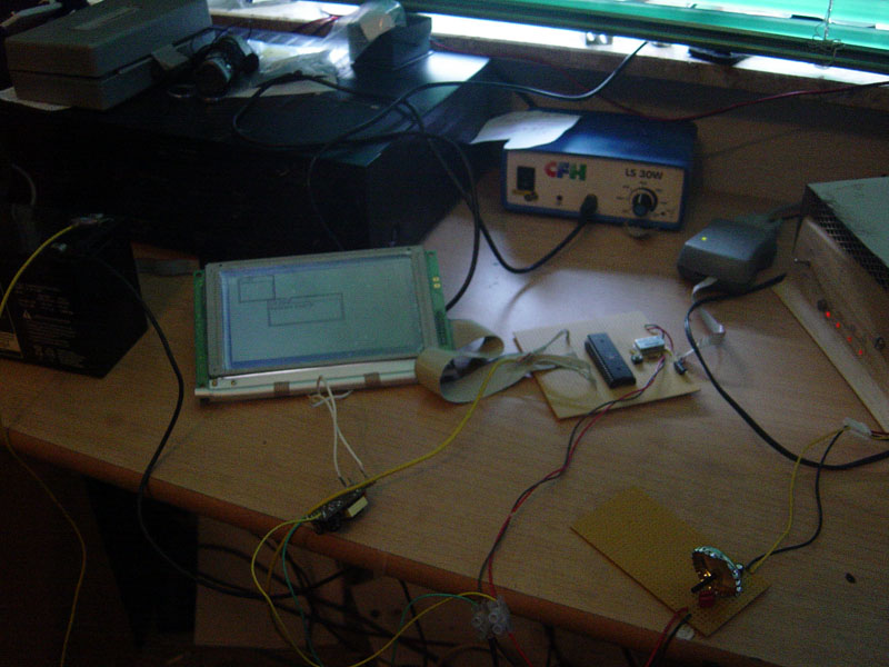

Moin!
Eines meiner Projekte im Moment ist ein kleines Multi-instrument für
meine Kawasaki... im Anhang mal ein aktueller Stand der Dinge: Das
Display mit µC-Platine und Spannungsregler mit original
Kronkorken-Kühlkörper...
Für die ermittlung der Geschwindigkeit und Drehzahl bräuchte ich
Counter... da aber leider nur einer (oder?) im ATmega 32 drin steckt,
müsste ich das anders regeln... meine Frage: Wie? mit einem externen
Counter hätte ich zu viele Pins... oder gibt es da serielle lösungen?

Geht doch:
Die Drehzahl wird per InputCapture (ICP) gemessen und die
Geschwindigkeit per externem Interrupt.
Dazu startet man einen Timer und lässt ihn konstant durchlaufen.
Beim ICP stellt man eine bestimte Flanke ein und misst zwischen diesen
beiden die Zeit (T = ICP_Wert_aktuell - ICP_Wert_alt; ICP_Wert_alt =
ICP_Wert_aktuell).
Mit Hilfe eines OnCapture-Interrupts baut man sich dann eine Torzeit in
der man die Impulse des Tachos zählt.
Die Impulse kann man entweder durch einen weiteren Counter (2 hat der
MEga32 mindestens) oder durch eine Variable in der Service-Routine eines
externen Interrupts zählen lassen.
Beim OC-Interrupt wird der Zähler dann ausgelesen und beim Überlauf des
Timers zurückgesetzt.
