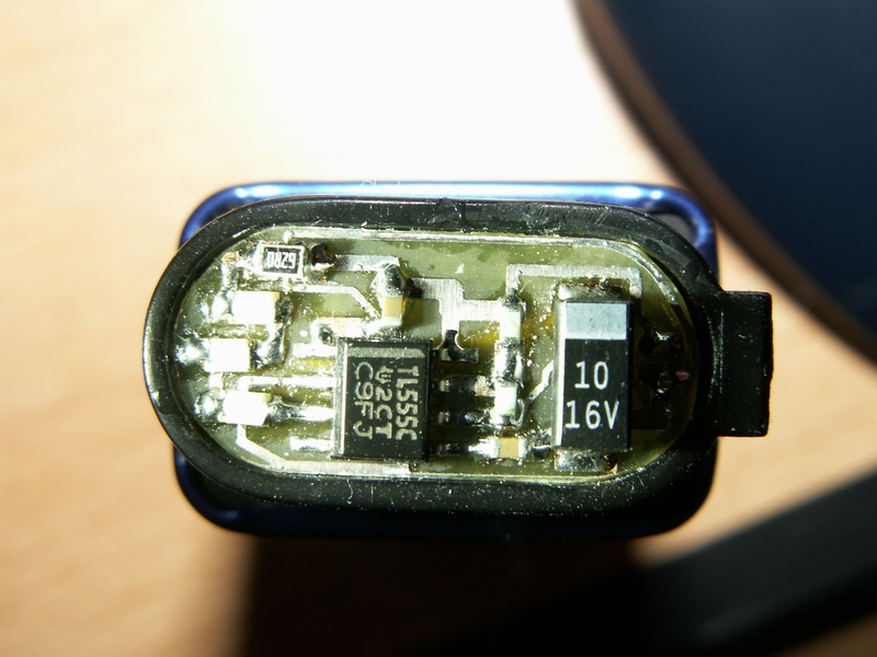

von Stone (Gast)
Hier mal als Muster ! Verzinnt mit Lötfittingspaste

von Ludwig W. (lordludwig)
Stone muss aber mit dem SMD löten aber noch etwas üben ;)
von Holger (Gast)
Probleme bekommst du bei QFP-Packages mit 0.5mm Pitch. Die Methode,
einen Tropfen Lötzinn über alle Pins zu ziehen und evtl. hinterher mit
Litze Brücken zu entfernen, klappt dann nicht mehr.
Aus diesem Grund bleibe ich bei Fremdanbietern, die Lötstoplack
aufbringen. Ohne 0.5mm Pitch spricht aber nichts gegen Selbstätzen, und
ganz so verbrutzelt wie bei Stone muss das Ergebnis auch nicht aussehen
;o)
Holger
von Stone (Gast)
:) Naja die LED's sind a bissel Schief, weil ich immer angst hab sie zu
grillen (Erfahrungsgemäß)
