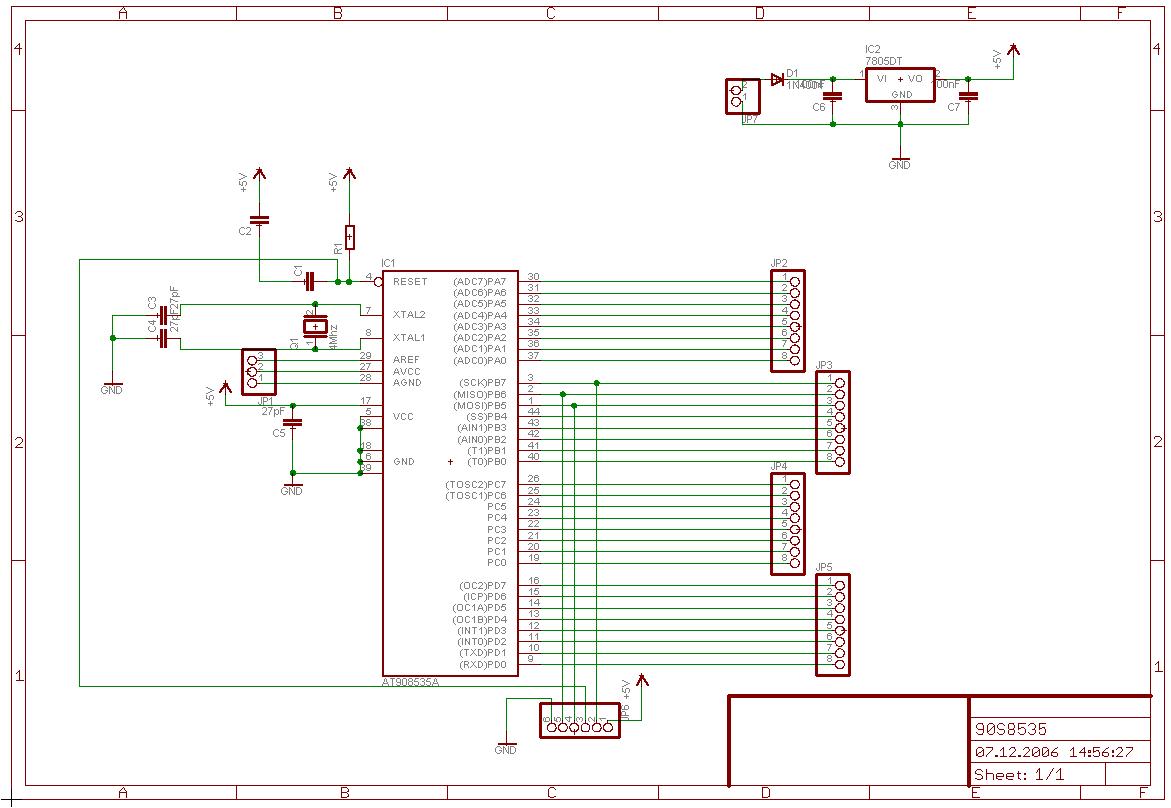

von Exodus155 (Gast)
ok hier is mal ne schaltung hab nen at90S8535 genommen der kann mehr!
MFG
Exodus
P.s.: ahja wenn wer vorschläge hat nur rein damit!
lol ja! achja ich benutze eagle!
ok momentan siehts so aus.
MFG
Exodus
ah da hab ich nen fehler bei den vcc und gnd sind verbunden! sorry muss
gleich entfernen! hatte zuerst einen anderen atmel drinn und ich machte
nen neuen rein deshalb ist es hier so.
MFG
Exodus

von Stefan (Gast)
6-polige ISP-Steckerleiste ist Mist. Die 10-polige Variante (2x5) ist
wesentlich einfacher zu bekommen.
Der Schaltungsteil mit C1 und C2 am /RESET sieht komisch aus. Meine
Laienmmeinung: funktioniert nicht.
Irgendwo sollte noch ein Jumperfeld für Vcc (5V) und GND hin.
Wechsel von Atmega8 auf At908535A (???) finde ich nicht gut, weil man
das Tutorial umstricken muss.
IC1 = At908535A finde ich nichts zum komtrollieren der Pins. Wenn ich
mit At90S8535 kontrolliere passt die Pinbelegung nur aufs TQFP und MLF
Gehäuse. Das müsste man angeben bzw. so zeichnen, nicht dass man denkt
der lange Lulatsch kommt rein (PDIP).
Atmel meint zum At90S8535: "Not recommended for new design: replaced by
ATmega8535"
von Falk (Gast)
Recht hat er. Es braucht EINEN Kondensator (von sagen wir 10nF) nach
Masse, nicht Vcc.
MfG
Falk

von Karl heinz B. (kbucheg)
Lass dir noch Zeit.
Da fehlt noch ein Kondi (100nF) von AVcc nach
Masse. Ebenfalls einer von ARef nach Masse
Wenn man AGND generell nach Masse verbindet ist das, denke
ich, in 99.9% aller Fälle nciht verkehrt. Ebenso würde
ich AVcc generell mit Vcc verbinden. Lediglich für ARef macht
es Sinn, wenn man einen Jumper setzen kann. Da reicht dann
aber: ARef offen lassen oder ARef mit AVcc verbinden.
Was meiner Ansicht nach auf ein Experimentierboard auf jeden
Fall drauf sollte, ist ein Reset Taster.
Die Reset Schaltung hast du ja umgezeichnet:
  µC |---------+-----+----|        |--------- Vcc
   ------------+-----+------------------------ GND
Beim Druck auf den Taster, wird Reset nach Masse gezogen.
An die Port Anschluesse sollte noch Vcc und Masse ran.
Ist unpraktisch, wenn man da eine Erweiterungsplatine
ansteckt und dann muss man extra Versorgungsspannung
ran führen. Also: 10-polige nehmen und Vcc und GND hinführen.
(Du nimmst hoffentlich 2 reihige Stiftleisten. Dann kann
man nämlich schön mit Flachbandkabel in Schneidklemmtechnik
arbeiten. Also 2 * 5!)
Wo ist eigentlich die Spannungsversorgung: Also 7805 plus
schmückendes Beiwerk.
Auch eine Led als Einschaltkontrolle halte ich auf einem
Experimentierboard nicht wirklich für Luxus.
Zu spät gesehen: rechts oben im Eck.
Spendier dem 7805 noch eine Diode vom Ausgang
zum Eingang.
Beim 7805:
Die beiden Kondis sind wohl die 100nF Kondis.
Spendier da am Eingang noch einen Elko.
100µF könnten schon reichen. 1000µF wären besser.
Den 7805 würde ich auf der Platine unbedingt liegend
einbauen. Wenn du den stehend machst, brechen irgendwann
die Pins ab. ("Oh schau, was n das. Das kann man verbiegen!
Ooops. Tut mir leid").
