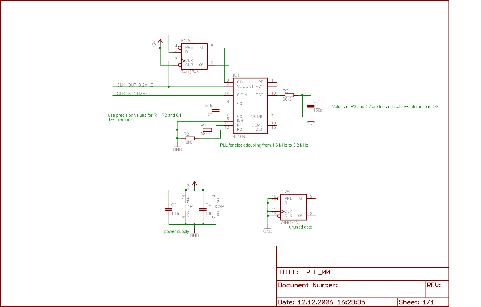

Hallo, ich müh mich hier gerade mit dem Thema PLL's ab. Irgendwie erschliesst sich mir das Thema nicht ganz, um genau zu sein, ich seh nicht durch. Das ganze mutiert aus dem Vorhaben aus einer Frequenz von 1.6 MHz eine Frequenz von 3.2 MHz zu machen, sprich eine Frequenzverdoppelung. Die verdoppelte Frequenz soll synchron zur normalen Frequenz laufen. Hatte mir dafür den 4046 ausgesucht, aber... wie geht der Scheiss? Gibts evtl. einen einfacheren PLL Schaltkreis, vielleicht einen wo ich einfach einen Multiplikator mittels ein paar Digitalsignalen einstellen kann, wie z.B. die Multi-Einstellung auf Mainboards (z.B. BF-Jumper bei Sockel 7). Eigentlich steh ich nicht auf Wissen erbettlen aber ich bin wohl zu alt oder zu dumm für das Thema. Gibts irgendwo ein leicht verständliches Tutorial? Google, ELKO und Wiki hab ich schon befragt, das hat irgendwie zu noch größerer Verwirrung geführt. Habt schonmal vielen Dank!!

Nun, das Datenblatt + Application Notes sind schon recht ergiebig, wenn gleich man schon ein gewisses Level in Punkto Engineering braucht um da durchzusteigen. Der 4046 ist für die Aufgabe ideal und so ziemlich das einfachste und zuverlässigste was es dafür gibt. Jaja, es gibt die berühmten XOR Schaltungen mit Monoflops, die würde ich aber nicht empfehlen. Ich versuchs mal mit nem Craskurs ;-) 1.) Dimensionierung des VCO. untere und obere Aussteuerfrequenz festlegen, danach R1, R2 und C1 berechnen. Ich sag mal 3,2 MHz +/- 5% R1 = 5,3 k R2 = 2 k C1 = 1,5n 2.) Auswahl des Phasendetektors: Nimm PC2 (Phase-Frequency Comparator) 3.) Dimensionierung des Schleifenfilters: Pi mal Dauem sollte die Grenzfrequenz bei 1/10 .. 1/100 der Vergleichsfrequenz liegen. Hier also 16 kHz R3 = 6,8 k C2 = 1,5 n 4.) für die Rückkopplung braucht man noch einen/2 Teiler, im einfachsten Fall ein 74HC74 (Ausgang Q quer auf D rückkoppeln) 5.) fertig ;-) MfG Falk P.S. Alle Angaben ohne Gewähr ;-)

> Mir erschliesst sich nicht so ganz wie sich das mit der Referenzfrequenz > verhält und warum mit der PLL ein vielfaches der Referenzfrequenz > möglich ist. Die Ausgangsfrequenz des VCO ist immer N * Eingangsfrequenz, wobei N der Teilerfaktor im Rückkopplungspfad der PLL ist. Warum das so ist? Kurze Antwort. Weil der Phasenkomparator dafür sorgt, dass beide Signale (Eingangstakt + geteilter VCO Takt) die gleiche Frequenz und Phase haben. > Wie wird das eigentlich bei Computerprozessoren gelöst? Hat der intern > eine PLL die den Bustakt abgreift und vervielfacht oder wird das extern Ja. Wobei ich nicht genau weiss ob sich die PLL im Prozessor oder auf dem Chipset vom Mainboard befindet. Ich tippe auf Prozessor. MFG Falk P.S. Ich habs nochmal angeschaut, R1/R2 müssen > 3K sein, sowie in Parallelschaltung >2.7K. Im Anghang die überarbeitete Version deLuxe ;-)

Das ist ja noch vermurkster als die XOR Variante!!! Bähhh, pfui. MFG Falk P.S. Wem die PLL zu schwierig ist, hier der XOR Taktverdoppler. Auf eigenes Risiko.

@ Horst > Bekommt den PLL und XOR-Taktverdoppler die doppelte Frequenz auch > synchron zur ursprünglichen Frequenz hin oder gibts da abweichungen? Das > wär dann nämlich kritisch. Was verstehs du under "synchron"? Dieses Wort wird sehr weitläufig benutzt. Ja, auch das XOR generiert einen verdoppelten Takt, der phasenstarr an den Eingangstakt gekoppelt ist. ABER!!! Die Phasenlage ist mehr oder weniger Null Grad (im wesentlichen um eine Gatterlaufzeit verschoben, bei HC so um 10ns). Die PLL regelt die Phase auf weniger als 1ns genau aus. GO FOR IT!!! MFG Falk
