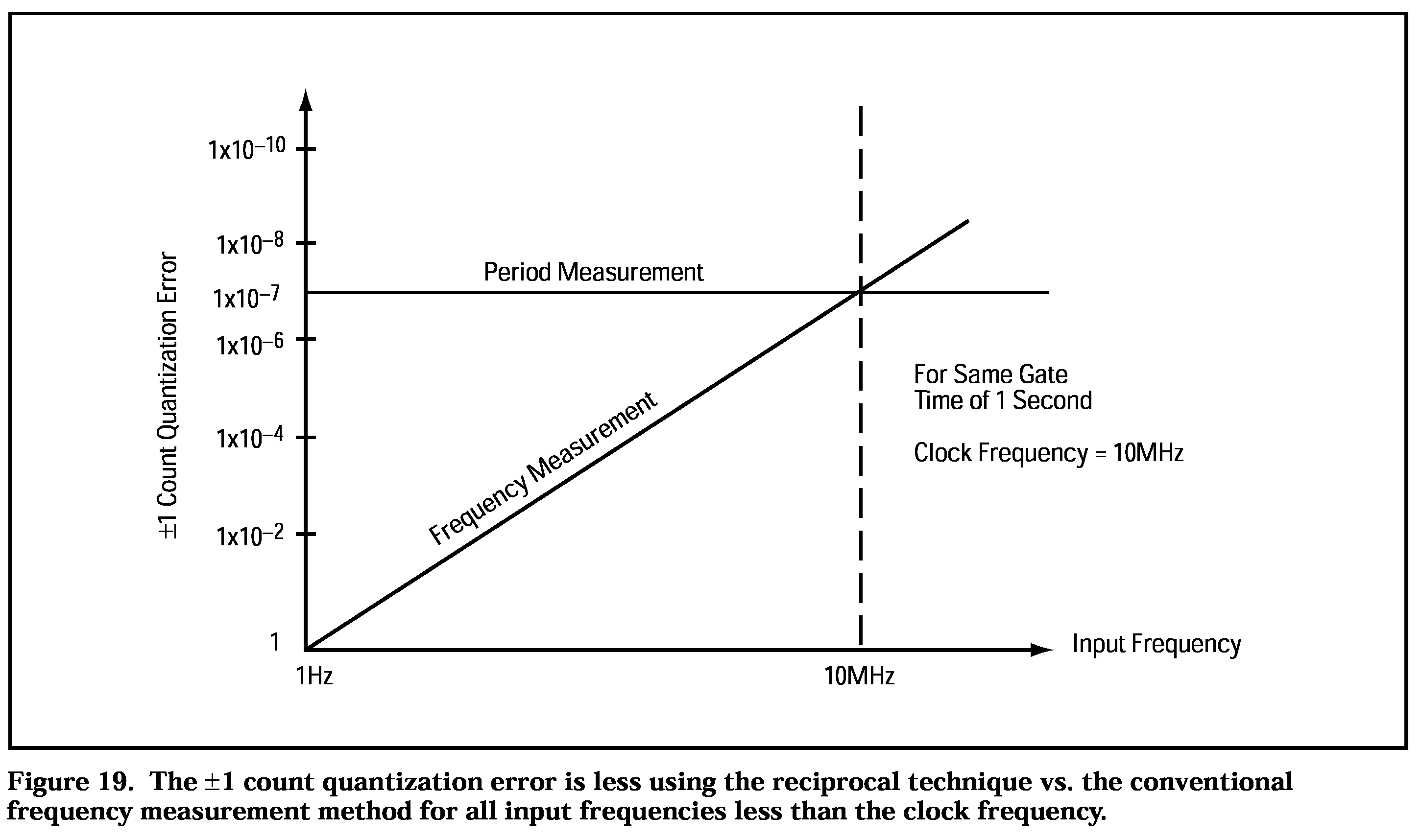

Von Hewlett-Packard / Agilent gibt es mehrere Applikationsschriften zum Thema: 5965-7660E.pdf Fundamentals of the Electronic Counters Application Note 200 5965-7664E.pdf Understanding Frequency Counter Specifications Application Note 200-4 5967-6038E.pdf 8 Hints for Making Better RF Counter Measurements Aus der ersten stammt dieses Diagramm. Es besagt, solange die Referenzfrequenz höher als die zu messende ist, ist der Reziprokzähler höher auflösend. Der beste HP-Zähler hat laut dem genannten Text von U.Bangert eine single-shot-Auflösung ( =1/Referenzfrequenz) von 150 Picosekunden.
> Aus der ersten stammt dieses Diagramm. Es besagt, solange die Referenzfrequenz höher als die zu messende ist, ist der Reziprokzähler höher auflösend. Das ist die Bestätigung meiner Ansicht und der von Falk/Peter. > Der beste HP-Zähler hat laut dem genannten Text von U.Bangert eine single-shot-Auflösung ( =1/Referenzfrequenz) von 150 Picosekunden. Das sind 6,6 GHz-Referenz. Das es für spezielle Forschungszwecke div. Abarten von Zählern gibt, ist bekannt. Die gängigsten und bezahlbaren Zähler haben 10 MHz-, 25 MHz- oder 100 MHZ-Referenzfrequenz. Und die preisgünstigsten(billigen) arbeiten nur nach der Reziprokmessung, mit der folge, daß bei Fx > Fref hinten die Stellen weniger werden. Bessere Geräte vermeiden diesen Nachteil mit einer Umschaltung zur reinen Frequenzmessung.
Kunz von Kaufungen wrote: > Und die preisgünstigsten(billigen) arbeiten nur nach der > Reziprokmessung, mit der folge, daß bei Fx > Fref hinten die Stellen > weniger werden. Die signifikanten Stellen werden nicht weniger, sie bleiben konstant. > Bessere Geräte vermeiden diesen Nachteil mit einer Umschaltung zur > reinen Frequenzmessung. Wobei wir wieder beim Thema Genauigkeit v.s. Auflösung sind. Es nützt weniger als einen Entenscheiß, wenn ich 100MHz mit 1Hz anzeige, solange meine Referenz nicht entsprechend genau und stabil ist. Mit nem normalen Quarzsozillator lohnen sich einfach nicht mehr als 6-7 Stellen. Wenn man noch nen alten stromfresser TTL-Oszillator nimmt, kann man schon bei nur 6 Stellen sehr schön die Eigenerwärmung beim Einschalten sehen. Peter
