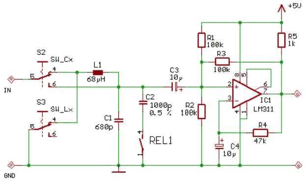

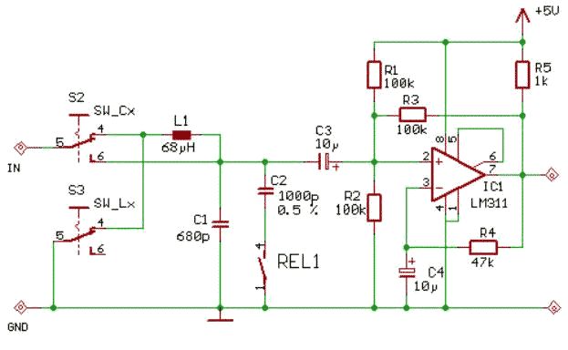

Hallo, ich wollte mir ein LC-Messgerät mit einem Mega8 bauen, und habe
auch einige Schaltungen im Netz gefunden. Das einzige was ich nicht so
recht deuten kann, ist ein Relais in den Schaltungen, welches einen
Kondensator auf Masse zieht. Weiss einer von Euch, was das genau zu
bedeuten hatt? Ist er nur zur Kallibrierung aktiv ?
Habe mal den Analogteil hochgeladen.
Danke !!!
von Benedikt K. (benedikt)
Ja, das Relais dient nur zur Kalibrierung. Ohne Kalibrierung ist die
Genauigkeit der Schaltung nicht wirklich gut.
von Mr-400-Volt (Gast)
Also ist das Relais nur kurz aktiv? Wird also der 1000pf als Messobjekt
eingeschaltet und dessen größe mit dem tatsächlichen Wert verglichen?
Ja, so in etwa:
Die 1nF dienen als Referenz. Daraus wird die Spule und der andere
Kondensator berechnet.
Die Abweichung der Schaltung gegenüber den Messungen mit einem teuren
LCR Meter lagen bei <1% im Messbereich 10pF bis 100nF und 100nH-100mH.
Man muss nur aufpassen, denn die Schaltung kann nicht zwischen Spulen
und Kondensatoren unterscheiden: Misst man eine Spule und schaltet einen
Kondensator parallel, wird die Spule zu groß gemessen. Je nach Spule
kann dies schon >10% Fehler verursachen.
Daher habe ich bei mir einen zweiten Messmodus eingebaut, in dem der 1nF
Kondensator auch während der Messung verwendet wird, und so der
parasitäre Kondensator der Spule herausgerechnet wird.

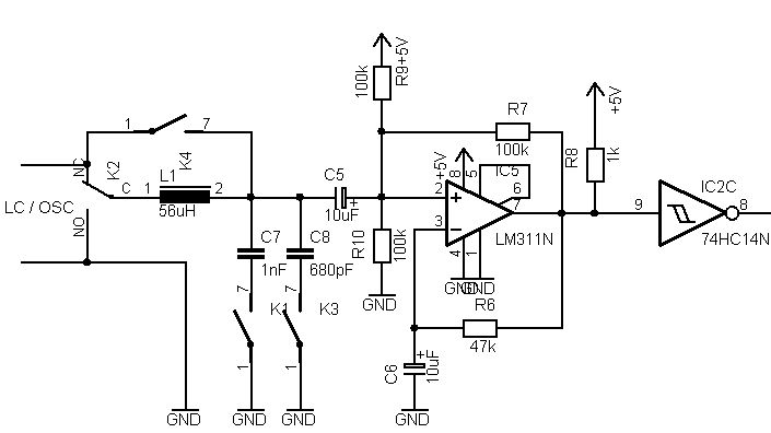

So, habe die Hardware fertig. Eine frage zu der gemessenen Frequenz.
Rechnerisch müßte der Oszillator mit 740192,45 Hz schwingen. Mein
Programm zeigt mir 764500 Hz an. Ist das ok ?
von Bernhard S. (bernhard)
Prüfe doch mal mit einem einfachen Frequenzgenerator die
Resonanzfrequenz Deines LC-Kreises.
Wie hoch ist die gemessene Resonanzfrequenz?

Also, wenn ich einen DDS-Generator auf 740192Hz einstelle, und an den
eingang vom m8 lege, messe ich 740045Hz.
> ...messe ich 740045Hz
ziemlich große Unterschiede.
Hast Du Deinen DDS mal geeicht (justiert)?
Wenn Du einen Quarz-OSzillator (1MHz o.ä.) zur Verfügung hast, dann
prüfe mal damit? Die sind in der Regel schon hinreichend genau :)
Also ich habe der einfachheit halber den LM311 aus der Fassung gehebelt.
DDS wider drann, und messe 740080 Hz, was mit dem Oszi überein stimmt.
Also 112 Hz weniger. Ist das OK ?
Die Resonanzfrequenz kann man wie folgt bestimmen:
EIn Frequenzgenerator speist über einen Widerstand (z.B. 1k) einen
LC-Parallelkreis.
Der Oszi misst die Spannung am Schwingkreis.
Jetzt wird am Frequenzgenerator so lange gedreht, bis die Spannung ihr
Maximum erreicht hat.
Die angezeigte Frequenz am Frequenzgenerator bei Maximum ist dann die
Resonanzfrequenz.
Hast Du es auch so getan?
Moment.........................
741700Hz, wenn ich alles richtig gemacht habe.........
Ich fasse mal zusammen:
740.192 Hz rechnerisch
741.700 Hz Resonanzmethode
764.500 Hz LMxxx
Du siehst selber, LMxxx Ergebnis ist ziemlich daneben.
Und nun nimmst Du einfach einen C und hängst ihn mal parallel und machst
das ganze Spielchen nocheinmal, und dann müssen wir mal rechnen.
Kann sein, dass sich die Fehler ausgleichen ;)
Aber wie soll ich die Tolleranzen weg beckommen? Ich habe ja einen
Referenzkondensator den ich beim Kallibrieren zu schalte. So erhelte ich
eine zweite frequenz. mit den beiden frequenzen kann ich L1 und C1 neu
berechnen, und diese werte für den rest der Lx und Cx berechnungen
nehmen.

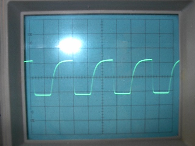

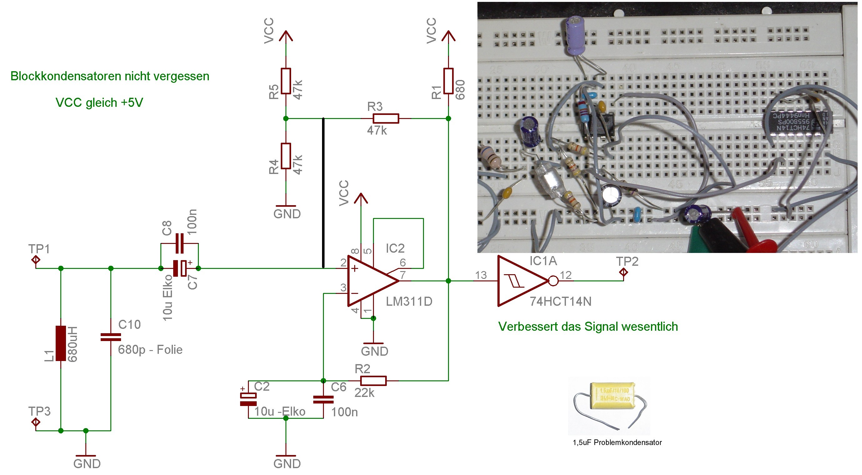

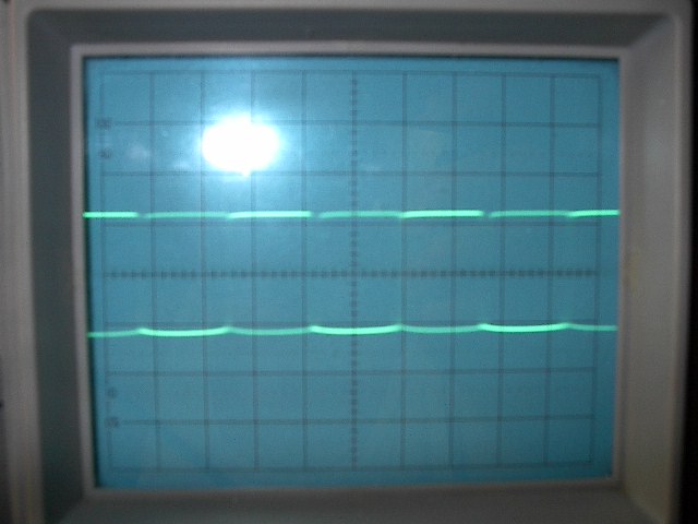

Meine Erfahrungen mit der LM311 Schaltung:
Diese ist etwas mit Vorsicht zu genießen:
Manchmal schwingt die Schaltung auf einer anderen Frequenz als die
eigentliche Resonanzfrequenz, oder aber die Amplitude ist so gering,
dass der LM311 keine sauberen Rechtecksignale mehr erzeugt sondern
stattdessen eine Art Prellen bei jeder Flanke erzeugt bzw. der uC nicht
sauber die Pegel erkennt. Das könnte die zu hohe Frequenz erklären.
Weiterhin ist die Schaltung etwas kritisch. Ich hatte die Schaltung mit
billigen Elkos aufgebaut und sie wollte nicht so recht schwingen. Erst
mit einen Keramik C parallel zu den Elkos lief alles.
Ein weiteres Problem ist, dass bei sehr hohem L/C oder C/L Verhältnis
die Schaltung auf verschiedenen Frequenzen schwingt, ne nachdem wie sie
startet.
Ich schalte dann einen Zusatzkondensator dazu und messe erneut. Per
Software rechne ich diesen heraus und die beiden gemessenen Spulenwerte
müssten dann eigentlich gleich sein. Aber das sind sie nicht immer, vor
allem bei größeren Spulen weichen die Werte etwas voneinander ab
(aufgrund der parasitären Spulenkapazität, die ich auch herausrechne)
oder ich bekomme total unterschiedliche Werte (wenige uH und >100mH).
Verwendet man nur einen Kondensator kann man schlecht beurteilen ob der
Oszillator sauber schwingt oder gerade so an der Grenze ist und daher
die Impulse nicht sauber sind.

@Steffan, also ist die Frequenz von 764500 Hz richtig bei den
angegebenen größen der Induktivität und des Kondensators ? Entscheident
bei der ganzen sache ist ja die güte des C-Reff, mit dem ja die anderen
größen errechnet werden.
von Stefan G. (steg13)
ja. Du brauchst einen Kondensator mit 1% Genauigkeit. Ich habe mir
mehrere gekauft mit einem sehr gutem Labormessgerät an der Uni

Ich finde nur weit und breit keinen 1nf mit 0.5%, kann mir da einer
weiter helfen ???
Bei Reichelt gibt es Glimmerkondensatoren. Ich habe mir davon mal ein
paar gekauft und gemessen: Die lagen alle bei 1,00xxnF, also genauer 1%.
Alles was Entstördrossel heißt, hat keine hohe Güte. Die SMCC sieht noch
am besten aus, aber 1,35Ohm sind ziemlich viel. Eine hohe Güte wird man
damit nicht erreichen, es reicht aber.
Allen wünsche ich ein gesundes neues Jahr.
In der angehängten Excel-Tabelle habe ich den Rechenweg zur Berechnung
der unbekannten Kapazität Cx noch einmal einfach dargestellt.
Wer schon eine funktionstüchtige Oszillatorschaltung sein eigen nennen
kann und
über einen Frequenzzähler verfügt, braucht nur noch die Frequenzwerte
und die Referenz-Kapazität eingeben ;)
Zwischenzeitlich konnte ich auch zwei Oszillatorschaltungen testen.
Die besten Erfolge erziehlte ich mit einer OPV (Komerator) Schaltung.
Die Variante mit diskreten Transistoren war zwar schwingfreudiger, aber
aufgrund der der starken Kopplungseigenschaften etwas ungenauer.
Bernhard
@Bernhard
Ich mache das nu so:
1.Leehrlauffrequenz messen und merken
2.Cref dazuschalten, frequenz messen und merken
3.aus F1 und F2 den C1 und L1 neu Berechnen
4.Kalibrierung beendet
5.Cref wegschalten, und mit den neuen werten für C1 und L1, Cx/Lx messen
@Bernhard
Ich mache das so wie Mr-400Volt beschrieben hat.
Das ist die Kalibrierung nach dem Einschalten.
Jetzt kenne ich L, C und den 1nF Kalibrierkondensator.
Schließt man jetzt ein unbekanntes L oder C an, kann man diesen anhand
der bekannten Werte berechnen.
Schließt man dagegen ein Lx und Cx gleichzeitig an, misst die übliche
Schaltung Mist.
Schaltet man dagegen den 1nF Kalibrierkondensator (oder einen anderen
bekannten bzw. gemessenen Kondensator dazu, kann man anhand der 2
gemessenen Frequenzen und der bekannten L, C, C+1nF Werte die
unbekannten Lx und Cx Werte gleichzeitig messen.
Das einzige Problem das sich ergibt:
Der parasitäre Kondensator parallel zur Spule liegt nicht parallel zu
dem Schwingkreis, da bei der Induktivitätsmessung die Spule in Reihe zur
anderen Spule geschaltet wird.
Wie sich da die Resonanzfrequenz berechnet weiß ich nicht, aber ich
hatte Testweise so gerechnet als wäre er parallel. Die gemessenen Werte
haben immer recht gut gepasst. (Bsp: 1mH Spule gemessen, 10nF parallel
gelegt: Die Induktivität hat sich nicht geändert, als Kapazität wurden
10nF angezeigt.)
Da messe ich lieber CX oder LX .
Das ist auch eine sehr komplexe Rechnung, wenn die Serieninduktivität
eine ziemlich hohe parasitäre Kapazität aufweist.
Denn plötzlich hat man zwei Induktivitäten mit nicht bekannten
parasitären Kapazitäten.
Da gebe ich Mr-400-Volt Recht, im Zweifelsfall CX und LX messen,
vorausgesetzt, der Oszillator springt an ;)
Bernhard
@alle
Das Anschwingverhalten der LMxxx Oszillator Variante konnte ich
erheblich
mit dieser Schaltung verbessern.
Ich denke, mit normalen OPVs funktioniert diese Schaltung bis 1MHz.
Bernhard
Das Problem ist aber: Lx und Cx lassen sich nicht getrennt messen, wenn
der Kondensator parasitär in der Spule enthalten ist.
Ich habe bei meiner Schaltung nachgesehen:
Ich habe ein zusätzliches Relais drin, das die interne Spule in der LC
Messchaltung kurzschließt.
Im LC Messmodus wird also nur die externe Spule parallel zum internen
Kondensator geschaltet und zusätzlich nochmals mit den 1nF zusätzlich
gemessen. So kann ich L und C der Spule getrennt ausrechnen.
Was mich interessieren würde: Kann man irgendwie ein einfaches RLC Meter
bauen, das von jeder beliebigen RLC Schaltung die Werte bestimmen kann ?
Also im Prinzip ein Networkanalyser in einfach mit fester Frequenz ?
>kann man nicht einfach den internen quarz-oszi eines avrs nehmen und die
>spule wie einen quarz (mit C und R) anschließen?
Gute Idee, aber
die Verstärkung (Oszillatorverstärkung) des µC ist meines erachtens
nicht sehr hoch, und gerade das führt zu Problemen, das Signal müsste
auch vorher noch invertiert werden.
Ein OPV hat bei Schwinkreisen mit schlechter Güte schon Probleme, s.
Beitrag vom Benedikt, deshalb habe ich obrige Schaltung mit 2 OPVs
realiert.
> Welche OPVs würdet ihr wählen, wenn man die Variante von Bernhard S.
> mit zwei OPVs aufbaut. Ist die Wahl kritisch?
Ich habe einen uralten "B082" (DDR 1984) verwendet,
oberhalb von 1MHz sind sie ungeeignet.
Manche LC-Schwingkreise wollten bei der Variante mit einem OPV nicht
anschwingen, erst als der zusätzliche Verstärker dazukam (Verstärkung
auf ca. 20 eingestellt), begannen auch diese zu scchwingen.
> Welche Rolle spielt die Größe des Kopplungskondensators? Kann ich
> statt 10uF (Tantal) beliebige Keramikkondensatoren im Bereich 1uF bis
> 10uF einsetzen?
Dieser Koppelkondensator ist sehr wichtig und auch sehr kritisch,
aus unerklärlichen Gründen schwingt die Schaltung sehr schlecht,
wenn dieser keiner als 1µF ist.
Verwendet habe ich einen normalen 10µF Elko.
Bernhard
@alle
Ich habe versucht, alle Eure Erfahrungen und Ideen in diesen Schaltplan
einzubauen.
Drei Relais musste ich verwenden, um LX und Cx an den Eingängen
entsprechend umzuschalten.
Könnte man es so belassen?
Bernhard
Ja, die Schaltung sieht gut aus.
Ich verwende 4 Relais, da ich nur 2 Anschlüsse zum Messobjekt habe. So
kann man nichts falsch anschließen.

4. Lx und Cx (Schwingkreis) messen
Bernhard
Ja, ich verwende bei meiner Schaltung den Modus 3 aber nicht.
Ich habe nur probleme, einen vernünftigen wert ab 100nf zu beckommen. Da
bleibt nix still stehen......

Oh, bei kleineren Frequenzen tauch ab und an ein Phsenverschobener
rechteck als eine art schatten auf.......Bild im anhang...
aha, vermutlich setzt der Oszillator ab und zu mal aus?
Oder aber das Oszilloskop triggert nur nicht richtig...
Das ist das Signal im leehrlauf.......
Und mit 300 nF, wo auch ab und an eine Phasenverschobene welle
auftaucht. Die 300 nF werden auch nicht angezeigt......
Meinst Du ohne Cx? Also nur mit C und L ?

Habe L von 68 auf 100 erhöht, ohne besserung. Mit einem 150nF messe ich
eine Frequenz von ca.39320 und mit einem 2ten (300nF) 53950 Hz.
Häng mal einen 74HC14 dazwischen. Der sollte die Störungen und
Fehlmessungen etwas reduzieren.
Den habe ich nicht zur Hand. Verstehst du was von Bascom ?

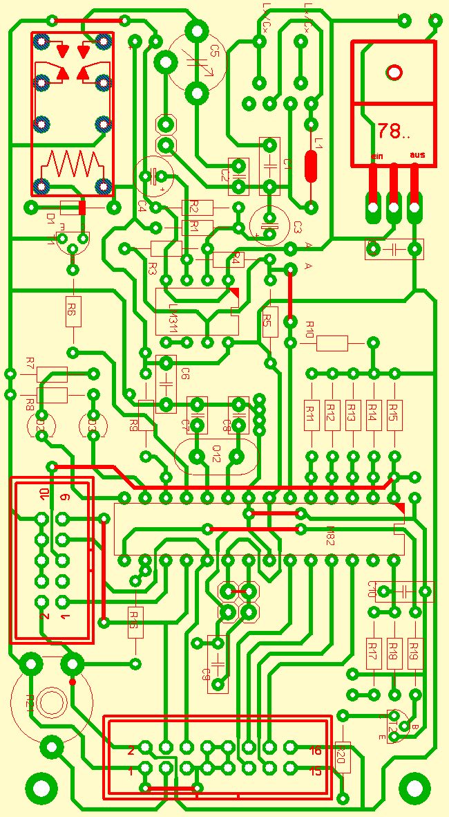

Ich habe mal das Layout hochgeladen, vieleicht könnte der ein oder
andere mal drüberfliegen, ob ich vieleicht einen Bock eingebaut habe ?
Der Komparator ist nach der Schaltung aufgebaut, die am anfang des
Beitrages steht.
von Pieter (Gast)
moin moin,
auch wenn das mit 8051 aufgebaut ist,
http://www.hw.cz/constrc/lc_metr/index.html#DOWNLOAD
Diese Schaltung und das Prog funktionieren gut.
Pieter
von moin (Gast)
@ Mr-400-Volt
Kannst du deinen Schaltplan (aus dem gleichen Programm) posten.
Vielleicht fehlt eine Verbindung oder es wurde ein ähnlicher
Flüchtigkeitsfehler gemacht.
von moin (Gast)
Gleich noch eine neue Frage:
Kann man die Relais nicht durch FETs ersetzen?
Der Schaltplan vom Komparator steht ganz oben am anfang des Beitrages.
Ich habe mittlerweile rausbeckommen, das das Programierkabel, welches
genau über den Messeingängen lag, sehr stark gestört hat. Also Kabel ab,
9V-Block drann, und siehe da, kann jetzt immerhin bis 500nF Messen.

Bernhard
von moin (Gast)
@ alle
Ich versuche gerade die Schaltung von Bernhard Schulz nachzubauen. Bei
mir will sie nicht funktionieren. Hat von euch jemand diese Schaltung
schonmal nachgebaut? Wenn ja mit welchen OPVs?
Ich versuche es mit OPA2340 und LM311 (am Ausgang 1k gegen 5V). Ich
glaube das bei mir der Kondensator am ersten OPV kritisch ist. Mein
Aufbau verfällt manchmal in eine langsame Grundschwingung (1-5 Hz).
Euer moin
PS: Damit man in diesem langen Beiträgen nicht scrollen muss habe ich

Ich habe die Standartschaltung aufgebaut und die Werte der Bauteile so
verändert, dass die Schaltung besser schwingt.
Auch bei meinem Drahtverhau (s. Anhang) schwingt die Schaltung bis zu
einem Messkondensator von 470nF. In dieser Version wird der Kondensator
noch per Hand hinzugefügt. Die Standardwerte (s. 1. Beitrag) führten in
meinem wilden Aufbau schnell zu einem Abreißen der Schwingungen.
Im Anhang befindet sich auch ein Bild von einem 1,5uF Kondensator der
stabil mit der falschen Frequenz schwingt (Faktor 3). Die Gründe sind
für mich rätselhaft ;-((

Peinlicher Fehler. Ich habe vergessen eine Verbindung einzuzeichnen.
Verbesserung siehe Anhang

zugeschaltet ist.
Die Verstärkung sollte nicht zu hoch gewählt werden (Potentiometer auf
hochohmig stellen), in diesem Fall ist nämlich weniger mehr.
Notfalls mal den 1. OPV entfernen, also die Schaltung nur mit dem
Komparator LM311 betreiben.
Der 1.OPV soll die Spannung am Schwingkreis nur um einige dB aufpeppen,
damit auch Schwingkreise mit niedriger Güte noch schwingen.
Bernhard

von Feadi (Gast)
Mein LC-Meter geht um den Faktor 1000 falsch, statt 33p zeigt es 33n.
Ich denke es liegt an dem Glimmerkondensator den ich von Reichelt habe
(CY 22-3 1.0N), auf dem steht nur 1000 (also eine eins mit drei nullen).
1000 bedeutet doch 100 mit null folgenden Nullen, oder? Dann hätte der
Glimmerkondensator statt den 1nF nur 100pF.
Kennt sich jemand mit der Beschriftung von Glimmerkondensatoren aus?
von alfsch (Gast)
wird wohl 1000 pf sein.
100pf würde eher: 101 draufstehen
von Feadi (Gast)
Okay, Fehler gefunden... Ich habe das Relais falsch angeschlossen...
Also die Angabe auf dem Kondensator ist richtig.
Jetzt geht das LC-Meter auch richtig. Der 1000 pF Glimmerkondensator
wird jetzt mit 1001 pF angezeigt. Der 33 pF Keramikkondensator mit 31.75
pF. Und das obwohl das LC-Meter auf der Steckplatine aufgebaut ist.

von mega-hz (Gast)
So, habe mir nun auch endlich mal den LM311 besorgt.
Die Schaltung funktioniert. Hier mal Messergebnisse vom Oszillator:
Relays offen:       730.46 Khz
Relays geschlossen: 475.82 Khz.
Nach den anfänglichen Stolperfallen mit den Schaltern (Öffner,
Schliesser)
Ist die Schaltung nun eigentlich i.O.
Jedoch kommt das Teil nicht aus dem Kalibrieren raus! :-((
Der Taster zum kalibrieren ist auch richtig (öffner).
Nach dem Einschalten kommt für 3sek lang "wait", dann "calibrating"
wobei das Relays für etwa 1sek angezogen wird und den Cref dazuschaltet.
Das Ausgangssignal des LM311s sieht gut aus auf dem scope.
Eigentlich alles richtig, oder?
Hat jemand ne idee, was falsch sein könnte?
Gruß,
Wolfram.
Mir erscheint die Frequenz ziemlich hoch, versuch's mal mit einer etwas
größeren Induktivität?
Bernhard
von fnah (Gast)
die frequenzen und bauteilwerte sind in ordnung, denk ich mal:
osc frequency = 730460
cal frequency = 475820
L_cal = 64.407544 µH
C_cal = 0.737073 nF
von fnah (Gast)
oh, ich seh grad, dass in der variante in der codesammlung 1mH
vorgesehen sind. dann ist die spule natuerlich viel zu klein...
von mega-hz (Gast)
Oh nein...
War wohl etwas spät als ich alles überprüft habe...
Fehler gefunden!
Alles bis auf die Verbindung Oszillator -> PIC war richtig!
Die Verbindung zum Zähleingang des PICs hab ich vergessen..
Nun funktioniert es prima!
Gruß,
Wolfram.

Hallo Leute,
nachdem ich das LC-meter mit einem geeichten verglichen habe,
muss ich feststellen, daß diese Schaltung SEHR präzise arbeitet!
Die "Feinabstimmung" des Cref`s habe ich mit mehreren 15pF Kondensatoren
bewerkstelligt.
Heute war dann die Zeit, das "Teil" endlich hinter eine Frontplatte
einzubauen, die dann in meinen Kabelkanal, in dem noch mehr Messgeräte
eingebaut sind, eingesetzt wird.
Nach dem alles fertig war, war ich es auch:
Das Gerät zeigt pF wunderbar an, hänge ich jedoch einen 2.2uF dran,
zeigt es 2.2F !
Ebenso bei Spulen: anstatt mHy zeigt es Hy an!
Nach etwa 3 Std. Fehlersuche folgendes Ergebnis:
Da die Frequenzen des Oszillators immernoch stimmen, muss etwas anderes
sein und so war es!
Etwas völlig banales!
Durch den Einbau eines anderen LCD-Displays musste ich nun festsellen,
daß dieses LCD einfach kein mikro-zeichen kann!!!
Auf so einen Fehler muss man erstmal kommen!
Mal sehen, ob ich die stelle finde, an der im HEX File das mikro-zeichen
steht...
Gruß,
Wolfram.
