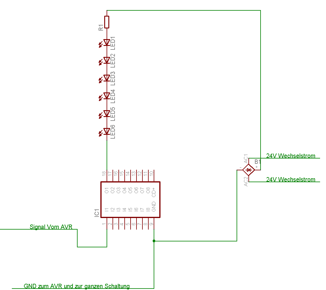

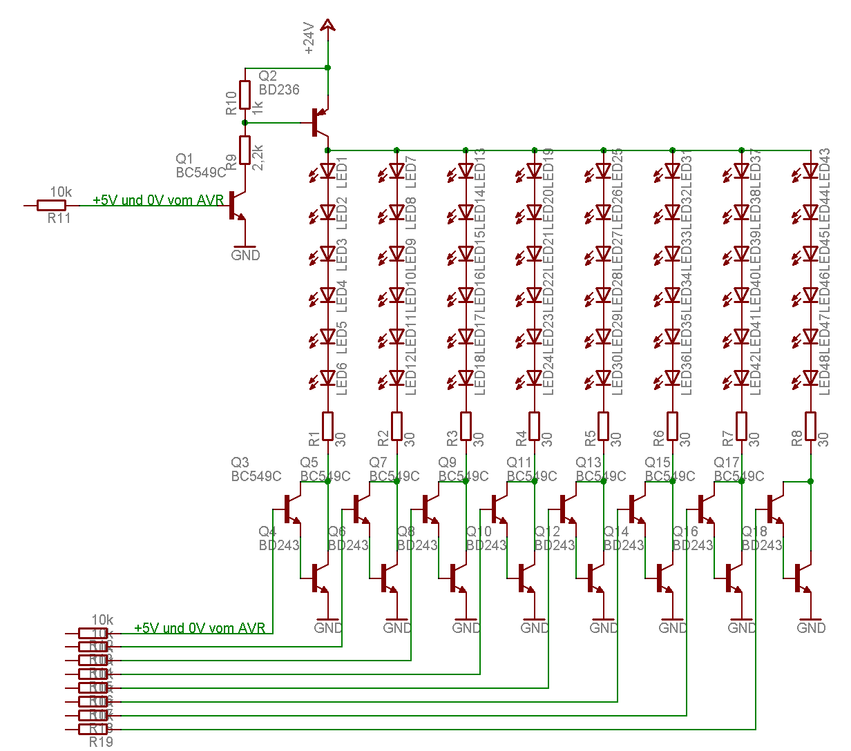

Ich möchte gerne ein großes Lauflich machen. Mehr dazu im Anhang.
Dazu möchte ich 6 Einheiten wie im Anhang bauen.
Also 6 mal multiplexen. Eine Einheit besteht aus 6 x 8 = 48 Leds. Alle
zusammen also 6 x 48 = 288 Leds.
Es sind weiße Leds, die 20mA und 3,4V brauchen. Um die volle
Leuchtsrärke erreichen zu können will ich sie mit 100-120mA multiplexen.
Um die einzelnen Leds zu schalten habe ich unten im Anhang die 8 mal
Darlington Schaltung, die jeweils 6 Leds schalten muß. Oben ist die
Schaltung für die 24V, die 8 x 6 = 48 Leds schalten muß. Die benötige
ich dann 6 mal.
Nun meine Frage.
Gibt es dafür smd Ic's oder andere Bauteile. Also der ULN2803 würde das
glaube ich nicht lange vertragen. Und für die obige Schaltung bräuchte
ich auch eine Alternative, mit der ich mit 5V, 24V Schalten kann. Die
obere Schaltung sollte dabei mindestens 120mA x 8 = 960mA Stabil sein.
Gibts da einfache Transistoren oder kleine IC's ohne viel externe
Beschaltung, die auch schnell genug sind?
Schöne Grüße Walter

von otto (Gast)
Hallo Walter,
Du brauchst Doch nur die "obere" Schaltung 6 mal aufzubauen,
dann kannst Du "Deine" 6 LED-Einheiten "unten" mit den
Transistoren unabhängig steuern, indem Du "oben" nur die
Einheit einschaltest, die gerade "Daten" bekommen soll.
Gruss Otto

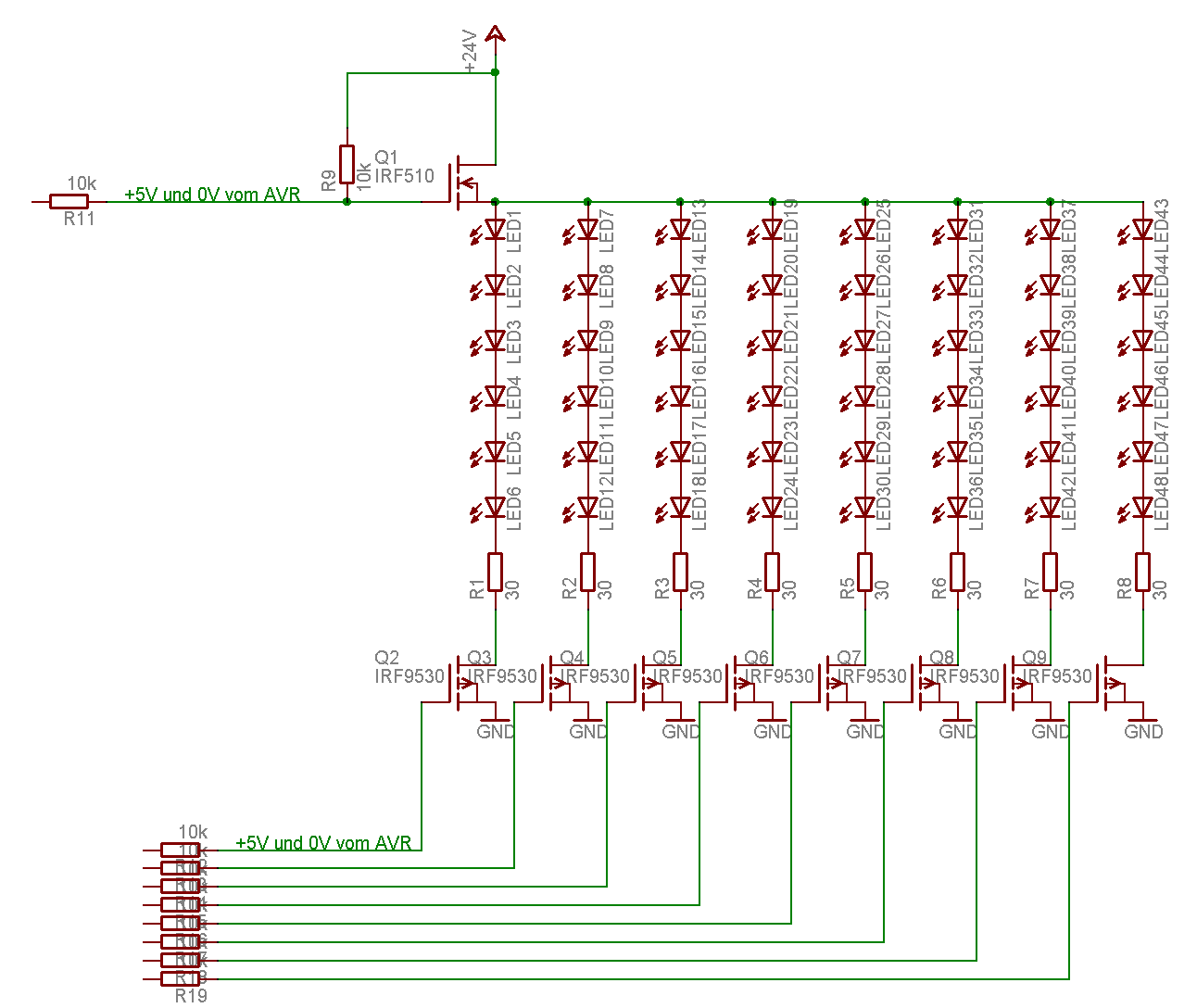

von Walter (Gast)
Hallo Otto
Ja, die Schaltung im Anhang funktioniert.
Mir geht es nur darum, ein paar Bauteile zu reduzieren, damit die
Platine nicht zu groß wird. Ich möchte es so klein wie nur möglich
machen.
Im Anhang2 hab ich es mal umgezeichnet.
Oben die N-Kanal Hexfet's und unten die P-Kanal.  Würde das so
funktionieren?
Ist der Pullup Widerstand beim N-Kanal nicht gefährlich für den µC?
Gruß Walter
von otto (Gast)
Hallo Walter,
sieh Dir bitte mal:
http://www.sprut.de/electronic/switch/pkanal/pkanal.html
und:
http://www.sprut.de/electronic/switch/nkanal/nkanal.html
ich denke, dass beantwortet alle Deine Fragen.
Gruss Otto
von Walter (Gast)
Hallo Otto.
Also wenn ich das richtig verstehe, dann kann ich nur N-Kanal verwenden
und brauche zum durchschalten 10V......Deshalb der Pullup Widerstand.
Ist das richtig so?
Gruß Walter
von Falk (Gast)
@ Walter
Mal ein Kommentar zu den N-Kanal FETs. Die werden sicher von nem uC
(AVR?) angesteuert? Wenn der Programmiert wird, sind die IOs hochohmig
un das Gate hängt in der Luft. McMurphy wir dafür sorgen, dass die Gates
sich aufladen und die FETs dauerhaft durchsteuern. Damit werden deine
LEDs dauerhaft mit 120mA gegrillt. Aua.
Also ignorier die heissen Tips der "Experten", schliess die Gates direkt
and den uC (der mit 5V laufen muss) und mach an jeden Gate einen
Pull-down (10k) gegen masse, damit die Gates sicher auf Low gezogen
werden, wenn der uC programmiert wird.
Ausserdem, was spricht gegen ULN2003? Der kann 500mA pro Kanal, wenn
gleich nicht auf allen Kanälen gleichzeitig. Steht im Datenblatt, aber
ich denke 6x120 mA sollten drin sein.
> Ist das richtig so?
Dein 24V Schalter wird so nicht funktionieren. Du brauchst einen extra
npn, BC337 oder BC848.
MfG
Falk
von Walter (Gast)
Hallo Falk.
Also ein ULN2803 würde dann wohl auch gehen.. Hab da mehrere zuhause
rumliegen.
Und um die 24V schalten zu können, bräuchte ich dann einen npn
Transitor, der einen P-Kanal Hexfet ansteuert? Verstehe ich das richtig?
von Falk (Gast)
@ Walter
> rumliegen.
Ja.
Ja. Der NPN wird ganz normal in Emitterschaltung betrieben, vom uC über
4k7 zur Basis. Emitter auf Masse. Am Kollektor hängt dann das Pin, was
in deiner Schaltung zum AVR geht (der Spannungsteiler am Gate vom
P-Kanal MOSFET).
MfG
Falk

von Bernd R. (Firma: Promaxx.net) (bigwumpus)
Wenn ich mir die Schaltung so ansehe, dann verstehe ich nicht, warum die
LEDs überhaupt durch den oberen Transistor/FET ein- und ausgeschaltet
werden.
Das macht doch alles der untere Schalter.
Der Einsatz eines Darlington-Transistorpaares ist nun wirklich etwas
"heftig". Der ULN2803 treibt selbst die 120mA ohne zu rauchen (und
selbst die wären noch gepulst).

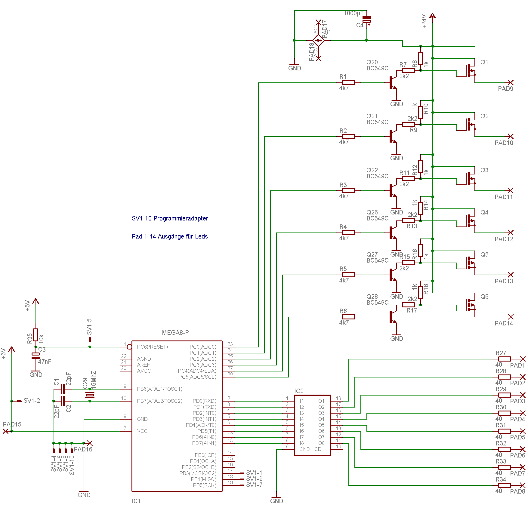

von Walter (Gast)
Hi Bernd.
Wie schon oben beschrieben, möchte ich die Schaltung Multiplexen.
Im Anhang sind nur 48 Leds sichtbar, möchte aber 6 solche Ledeinheiten
steuern.
48*6=288Leds
Darum die oberen Transistor/Fets.
Es sollte dabei immer nur eine Einheit leuchten (multiplexen).

von Henrik J. (henrikj)
Ohne mich blamieren zu wollen:
Aber ist der obere alleinige FET nicht ein N-Kanel FET und sollte ein
P-Kanel sein?
Genau wie bei den unteren. Das Symbol ist das eines P-Kanals. Müsste
aber eigentlich ein N-Kanal sein, oder?! kopfkratz
von Falk (Gast)
@ Bernd Rüter
> Wozu ?
> Entweder schaffst Du das Multiplexen im uC und steuerst die unteren
> Schalter richtig an oder Du baust in die Leitungen ein 8-fach UND-Gatter
> ein, daß dann angesteuert wird (Treiber-ICs ala '244)
Er will den Schaltplan 6 mal aufbauen (= 6 Module), dabei aber den
unteren Teil nur 1 mal.
-> Multiplexen
Er braucht dann nur 6x P-Kanal MOSFET + 1 x ULN2803 und 6+6=12 Leitungen
am uC
Ohne MUX braucht er 6 X ULN2803 + 6*6 = 36 Leitungen am uC
Capice?
MFG
Falk

von Jörn P. (jonnyp)
Ähem... vielleicht habe ich die falsche Grafik aber ich sehe oben einen
N-Kanal FET. Und das Datenblatt sagt auch es ist einer???
Ja klar, die sind natürlich falsch. So wie die Ansteuerung der oberen
und unteren FETs...
FETs werden hier als Schalter betrieben. Darum muß die Umschaltung
schnell erfolgen. Das Gate muß schnell geladen und auch wieder entladen
werden.
Ein 10k-Widerstand ist da etwas hoch.
Ich würde mal über 100 Ohm nachdenken, mehr wird der Portpin gar nicht
liefern können, so sollte es knackig schalten.

nicht warum und wie ich das lösen kann.
Hab mir je ein Versuchsprogramm geschrieben, das bei PB0 eine PWM mit
1/6 von der Zeit (Multiplexen) ausgibt. Also 1/6 von der Zeit wird die
Led mit PWM angesteuert und 5/6 bleibt si dunkel. Mit PB0 fahre ich dann
zu einem ULN 2803.
Wenn ich mit dem Ausgang des ULN direkt auf die Kathode der Led fahre
und mit der Anode zu einem Widerstand und schließlich auf +5V, dann
funktionier alles wunderbar.
Doch wenn ich meine 6 weißen Leds mit 120mA ansteuern will, fuktioniert
das nicht.
Ich hab dazu einen 24V Wechselstromtrafo/30VA, mit dem ich dann auf
einen Gleichrichter fahre. Mit den +24V fahre ich dann auf einen
Widerstand und dann direkt zu den in Serie geschalteten Leds (Anode).
Mit meinem Minus aus dem Gleichrichter fahre ich zunächst auf meinem
Versuchsaufbau. Und vom Ausgang des ULN fahre ich dann auf die Kathode
der ersten Led.
Und dann funktioniert schon nichts mehr... Es flackert nur mehr komisch
vorsich hin. Die Led auf meinem Versuchsaufbei funktioniert dann auch
nicht mehr richtig. Kann es sein, daß das Netzteil zu schwach ist? Muß
ich da noch irgendwelche Kondensatoren dazuschalten?
Vielen Dank für Eure Hilfe
von Falk (Gast)
@Walter
Du meinst eine normale LED?.
> das nicht.
Zeichne mal einen Schaltplan mit Eagle. Hast du einen Elko hinter dem
Gleichrichter für die 24V? 1000uF/63V.
Wenn es das leistet, was du schreibst (24V/30VA) dann sollte es passen.
Was für eine Gleichrichter hast du? Brücke oder nur einfache Diode?
MFG
Falk
von Walter (Gast)
Hi Falk.
1.) Ja, eine normale Led. Also eine Superfluxled hab ich da verwendet.
2.) im Anhang und Kondensator ist noch nicht drin. Ursache des Fehlers?
3.) Also ich hab keine Dioden sondern so ein schwarzes Kästchen.
(Brücke?)
Hab aber gemessen, kommen 24V DC raus
Gruß Walter
von Basti (Gast)
mach mal zwischen + und - vom gleichrichter nen kondensator, 1000µF oder
so
von Walter (Gast)
Wow, so ein Kondensator bewirkt wirklich Wunder...
1000 Dank. Versteh zwar nicht warum, aber egal.
Danke
von Basti (Gast)
http://www.elektronik-kompendium.de/sites/slt/0201071.htm bei
brückengleichrichter
nach dem brückengleichrichter hast du eine pulsierende gleichspannung
mit 100Hz, das heißt deine spannung geht 100 mal pro minute auf 0, wenn
auch dein µC von der spannung versorgt wird wird er 100x pro minute
resettet. der kondensator glättet die spannung, so das aus den "wellen"
eine glatte spannung wird
von Basti (Gast)
100 mal pro sekunde sorry
von Walter (Gast)
So, hab das ganze jetzt nochmal gezeichnet.
Könnte mal jemand kurz schauen, ob das mit den Fets und den Widerständen
jetzt passt?
Wäre echt nett.
Vielen Dank
von Falk (Gast)
Da fehlt noch ein 100nF am AVR für VCC/GND. Woher kommen die +5V? Aus
nem 7805? Der fehlt im Bild. Der Rest passt soweit.
MFG
Falk
