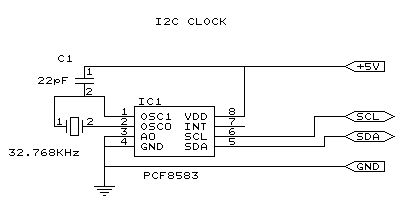

Hallo, hätte naochmal eine Frage zur PCF8583... Habe die obengenannte RTC in meine Schaltung integriert und alles funktioniert super, nur stimmt der Stromverbrauch nicht mit dem im Datenblatt erwähnten Wert überein: - Schaltung (500µA ungefähr jede Sekunde) - Datenblatt (50µA) Hat jemand eine Erklärung für diesen Unterschied, ist immerhin das 10fache!?!?! Gruß, Steffen
was meinst du mit "ungefähr jede Sekunde" ? fragst du vielleicht die uhrzeit in deiner applikation jede sekunde neu ab ? die 50µA im datenblatt gelten nur für den ruhezustand (clock mode). im "operating mode" sind 200µA angegeben, das würde ja dann schon eher mit deinen gemessenen werten übereinstimmen. MfG formtapez
Beschaltung: siehe Anhang Derzeit habe ich die RTC einfach nur auch dem Board, und in die Software noch gar nicht implementiert... Gruß, Steffen
Schande über mein Haupt... Habe die RTC softwareseitig eingebunden und der Stromverbrauch ist auf das erwartete Level zurückgegangen... Gruß, Steffen
