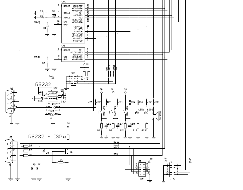

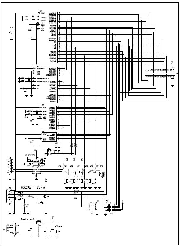

Hallo alle zusammen! Ich hab mir bei pollin.de das ATMEL Evaluations-Board bestellt. Beim studieren der Anleitung ist mir was (für mich als Anfänger merkwürdiges) aufgefallen: Normal braucht man ja einen ISP-Programmieradapter um die AVR's zu programmieren. Bei diesem Board ist die ISP-Schnittstelle aber einfach auf einen 9er SUB-D gelegt und es wird behauptet, dass man ihn direkt über die serielle Schnittstelle des PCs aus programmieren könnte. Was ich bisher gelesen habe trifft dies aber nicht zu.. Was sagt ihr? Hab mal den Schaltplan angehängt... Danke für eure Hilfe und ich hoffe die Frage war nicht alzu blöd ;-)

Habe mir den Plan mal kurz angeschaut sogut es die Auflösung zuließ. Ja die haben nen tricky rs232to ISP Interface da drauf, dieser benötigt jedoch eine SW die ihn auch benutzen kann sonst geht da leider gar nichts.

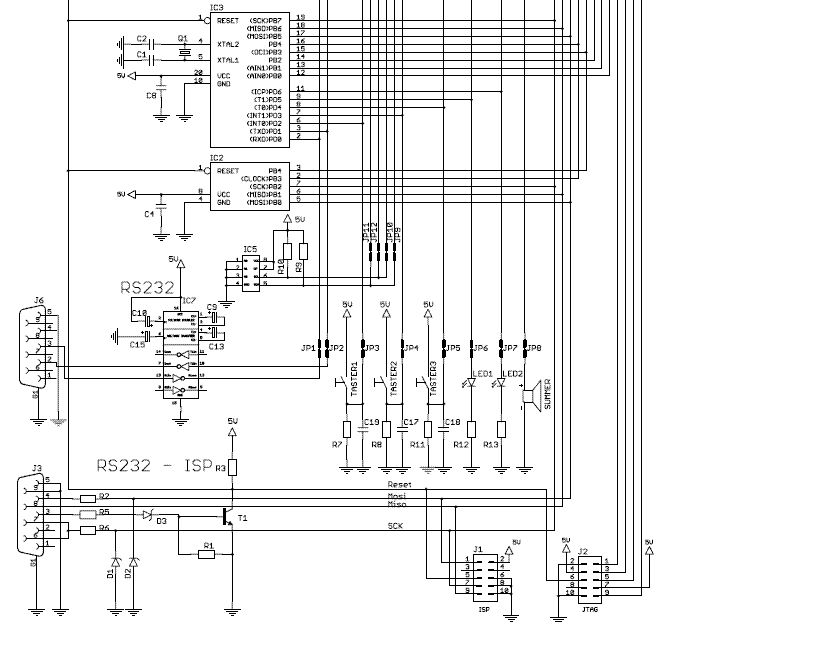

und wo soll der sitzen? Sie Leitungen sind doch direkt auf die AVRs gezogen... Hab nochmal den Schaltplan vergrößert angehängt...
Hab das Board auch und gefällt mir für den Preis gut. Du musst nur über ein 9-poliges Sub-D-Kabel den ISP-COM-Port des Boards mit einem COM-Port am PC verbinden, dann kannst du das Board über PonyProg programmieren. Der Schnittstellenwandler dient nur dazu, um den USART zu testen. Über die 10polige Pfostenleiste "ISP" kannst du über ein passendes Kabel das Board an einen bereits verbauten µC mit ISP-Anschluss anschließen und dann direkt programmieren ohne extra ISP-Adapter. Hoffe, das klärt dein Problem.
Die Pegel werden anscheinend über die Zenerdioden, Widerstände und den einen Transistor gemacht. Funktioniert dann schon! Daten die vom PC kommen werden durch die Wiederstände und Dioden auf 5V gebracht und die Daten vom AVR werden mit dem Transistor auf 12V gebracht... mfg Karl

Der "Adapterbaustein" besteht ja aus den 3 Widerständen , Z-Dioden und einem Transistor(für Reset).

Nachtrag: Der Transistor dient übrigens nur dazu, beim Programmieren den Reset-Pin zu betätigen.
Damit ist der Computer beim Paralellport vor Kurzschlüssen geschützt. Der Comport ist meistens! kurzschlussicher, da die Spannugen mit einer kleinen Kondensatorladungspumpe erzeugt werden.

Also so wie auf diesem Board es gelöst ist müsste es schon funktionieren. Lediglich werden die Signale halt an den Grenzen der Schnittstellen liegen was zu einer erhöhten störanfälligkeit führen kann. Ein "sauberes" ISP-Adapter mit zB Max202 kostet halt mehr Geld und irgendwo muss man halt sparen wenns so billig ist g
Schaut mal genau hin mosi und sck werden über zdioden begrenzt
miso wird direkt ausgegeben , T1 betätigt den Reset.
