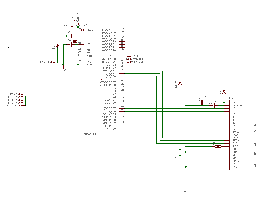

Ein gesundes neues Jahr wunsch ich euch! Ich hab mein 1" Full-Color-OLED schon angeschlossen (prutal mit dem Lötkolben) und "in Betrieb" genommen und bin gerade darüber mein Proggi (ASM) zu schreiben. An ist es, Text kommt auch schon raus, nur hab ich mit Löschen und füllen ein Problem: Mein Display hängt an einem Atmel ATMega16, welcher derzeit mit 8MHz läuft. Das ist langsam genug um schön einzelne Pixel zu zeichnen. Befehle wie Löschen und Rect brauchen aber (displayseitig) etwas länger so dass, wenn ich den nächsten Befehl gebe, das Display noch nicht fertig ist und einfach den neuen Befehl abarbeitet. Das Ergebnis ist ein halb gelöschter Bildschirm. Das kann man auf dem Bild unten links gut sehen: Die Blaue Fläche und der Rote Rand ist eigentlich ein Rect über den ganzen Schirm. Der helle Bereich ist Grieß(RAM-Müll). Zweckmäßig wäre es das Status-Register auszulesen und zu warten bis alles fertig ist. Und genau das gelingt mir nicht. Möglich sollte es aber sein, wenn man dem Datenblatt glauben mag. Kann mir da jemand helfen? Irre ich mich? Ich verwende das 6800-Protokoll. Danke
vielleicht liegt es an der schaltung, dass ein einlesen nicht möglich ist? poste sie doch mal
Mein erster Versuch sah so aus: OLED_BUSY: push Temp clr Temp out OLED_DDR_Data,Temp ;Data-Port als Input cbi OLED_Cntr,OLED_DC ;D/C auf Controll sbi OLED_Cntr,OLED_RW ;RW auf Lesen sbi OLED_Cntr,OLED_E cbi OLED_Cntr,OLED_CS nop ;tACC (Access Time) abwarten, so ca 140ns OLED_BUSYloop: in Temp,OLED_DataIn ;Status auslesen sbrc Temp,7 ;wenn das "Command lock"-Bit 0 ist ist alles fertig rjmp OLED_BUSYloop sbi OLED_Cntr,OLED_CS ser Temp out OLED_DDR_Data,Temp ;Data-Port wieder als Ausgang pop Temp ret Nur klappt das nich. Hab schon alles Mögliche versucht.
> das Status-Register auszulesen und zu warten bis > alles fertig ist. Und genau das gelingt mir nicht der Assemblercode und die Schaltung wären hier für uns interessant, "dann werden ihnen geholfen" ;)

hier die Schaltung und LP für das OLED 128x128. Den Softwaretreiber habe ich gekauft ( RAMTEX ) und kann diesen leider nicht weitergeben. Gruss Steffen

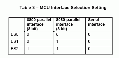

> Hattest du Probleme zw. den Protokollen zu wählen? Leider hatte mein LCD MODUL kein Protokoll. Was soll das für ein Protokoll sein? Dieses LCD habe ich verwendet http://www.reichelt.de/?SID=26rvF@hKwQARoAADQSKXM37af813bade174e8315735e5551d4655;ACTION=3;LA=2;GROUP=A522;GROUPID=3008;ARTICLE=31672;START=0;SORT=artnr;OFFSET=1000

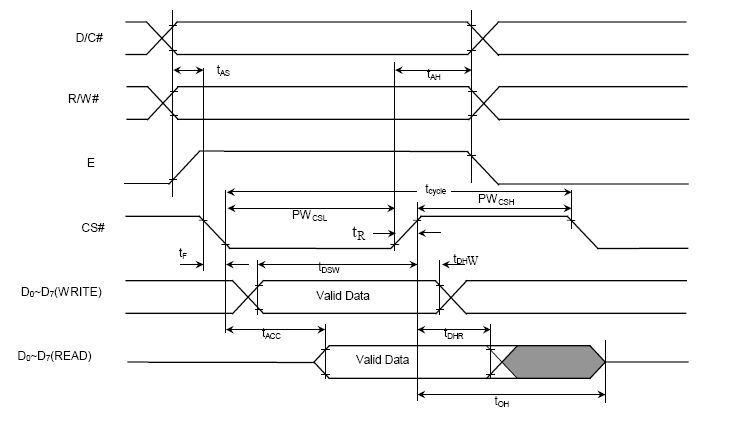

Ja "Protokoll" war vieleicht schlecht gewählt. Du kannst auch "Interface" sagen. Oder "WannWoWasWielangAnliegenMussDamitEsGeht-Regeln" :) Das Interface-Timing-Diagram von deinem Display sieht doch schon etwas anders aus als meins. Bei dir ist klar: Ein HIGH an E und das Display nimmt die Daten an. Aus meinem Diagram (ich habe es oben schon mal gepostet) werd ich nicht schlau. Ich glauge eine Steigende Flanke an CS# sagt dem Diplay wann es die Daten aufsaugen kann. Und bei dem 8080-Interface giebt es garkein E-Bit mehr. Da giebt es dann ein RD (lesen) und ein WR (schreiben) Bit. Ich glaub wenn man das nicht studiert hat, hat man da keine Chance :)

Also das Datenblatt gibt echt nicht viel zum Statusregister her. Das ist das einzige was ich gefunden hab : Table 7 - Read Command Table (D/C=0, R/W (WR#)=1, E (RD#)=1 for 6800 or E (RD#)=0 for 8080) Bit Pattern Command Description D7D6D5D4D3D2D1D0 Status Register Read * D7 : “1” for Command lock D6 : “1” for display OFF / “0” for display ON D5 : Reserve D4 : Reserve D3 : Reserve D2 : Reserve D1 : Reserve D0 : Reserve Note: Patterns other than that given in Command Table are prohibited to enter to the chip as a command; otherwise, unexpected result will occur. Was wird denn da als Status ausgegeben ???? Doch nur ob Display On / Off und ob der letzte Befehl angekommen ist oder ? Auch zu den Zeiten vom Löschen steht echt nichts im Datenblatt aber an deiner Stelle würde ich einfach warten as ist wahrscheinlich die einfachste Lösung und versuchen ob man irgendwie herausfinden kann was die "längste" Dauer zum löschen hat und das halt als Wartezeit nehmen. Entweder Ausprobieren oder bei Osram halt anfragen ^^. Gruß Andreas
Jetzt sag mir bitte nicht, dass "Command-Lock" kein Bussy-Flag ist! Command-Lock auf Deutsch = Befehl gespert. Also das Display ist für weitere Befehle gesperrt, weil es noch arbeitet. Oder??? Ich habe mich nun doch dazu entschlossen erstmal eine Warte-Schleife zu programmiern, auch wenn mir es nich so richtig passt. Aber wer weiß ob ich sonst überhaupt noch zu meinem Schwarzen Bildschirm komme :( Warten: push Temp push Temp2 clr Temp ldi Temp2,3 ;Durch Probieren ermittelt Warten_loop: dec Temp brne Warten_loop dec Temp2 brne Warten_loop pop Temp2 pop Temp ret Das müsste dann bei 6,5536MHz so ca. ...ähhh... 158μs sein.?. Und da ich nun auch schon eine Funktion geschrieben hat die einfarbige Icons anzeigen kann macht das Ding auch wieder Spaß!!!
