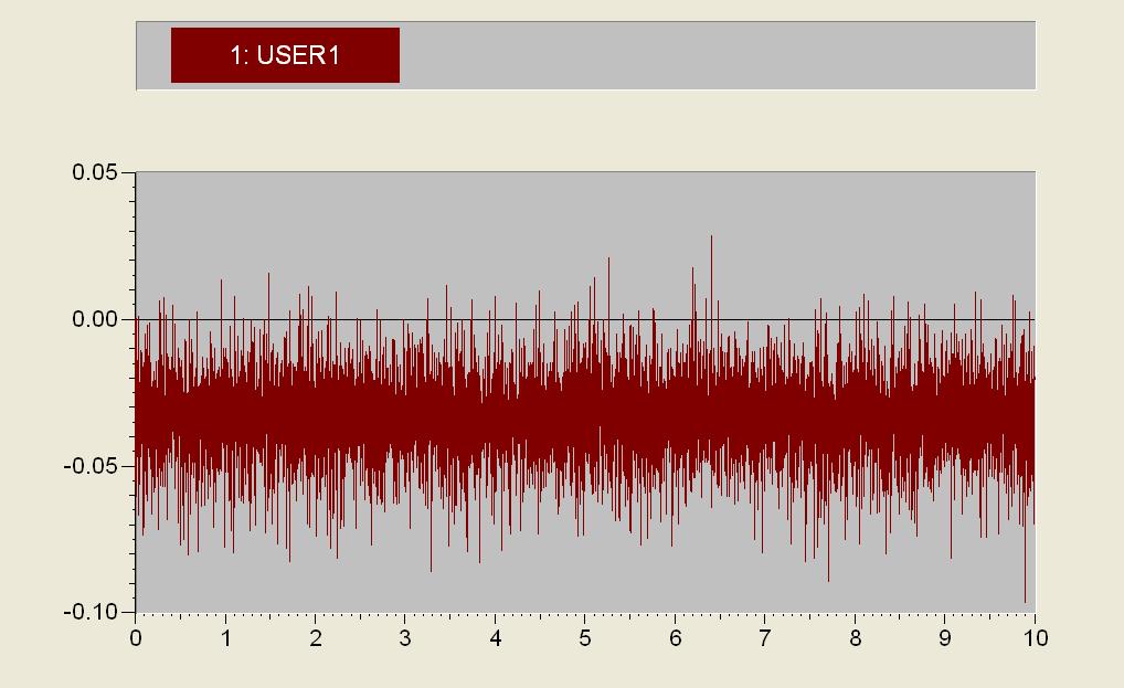

ich habe einen Sensor der mir ein Messsignal zwischen +/-5mV liefert.
Dieses Signal verstärke ich mit einem INA 2128 Messverstärker und wandel
es dann Digital um. Leider wird das Signal durch den INA 2128 sehr
breit(Amplitude). Was gibt es da für Möglichkeiten der Digitalen
Filterung.
Oder gibt es eine bessere Art der Messverstärkung.
Danke

Meine Versorgungsspannung ist Ideal. Nur die hohe Verstärkung von ca.
1000 zieht mir das Signal auf. Das würde ich gerne herausfiltern. Ich
hab mal das Grundrauschen als Bild angehangen, wenn der Messwert Null
ist. Die maximale Amplitude liegt bei 5V. Es handelt sich um einen
Drucksensor. Den Offset abgleich mache ich per Software im Programm,
aber je nachdem wann der Offset abgspeichert wird habe ich noch eine
kleine Verschiebung in der y-Achse.
von Christoph Kessler (db1uq) (Gast)
Das scheint mir nur mit Tiefpassfilter sinnvoll zu sein, nochmal die
Frage, wie oft der Drucksensor ausgewertet wird, also welche maximale
Änderungsgeschwindigkeit durch das Filter noch durchpassen soll.
Wenn es weißes Rauschen ist, hängt die Rauschleistung nur von der
Filterbandbreite ab. Eine Filterbandbreite von einem Zehntel des
ursprünglichen Wertes läßt auch nur ein Zehntel der Leistung oder 1 /
Wurzel(10) Rauschspannung durch.
von Christopher (Gast)
Ich taste mit 1 kHz ab.
von ??? (Gast)
Averaging, gleitender Mittelwert...
... und wie weiter?
Sind die 1 kHz nötig? Das würde Luftdruckschwankungen bis 500 Hz noch
auflösen, wenn der Sensor das mitmacht. Wetterbedingte Schwankungen sind
viel langsamer, für eine Alarmanlage gehts eher um impulsförmige
Druckänderungen.
Ja ein Tiefpass kann auch digital sein, z.B. durch
Mittelwertbildung/Averaging.
von arc (Gast)
Der INA braucht eine gewisse Aufwärmzeit >40 ms
Statt Mittelwert würde ich eher einen FIR-Filter nehmen
http://www-users.cs.york.ac.uk/~fisher/mkfilter/
ja die 1kHz sind nötig da der Druck geregelt werden soll.
Die Internetseite ist super, ich kann den Code erstellen. Aber was
bedeuten die einzelnen Koeffizienten. Gibt es da eine Intenetseite wo
das erklärt wird, bei Wikipedia hab ich nichts genaueres gefunden.
Da gibts doch was von Wikipedia:
http://de.wikipedia.org/wiki/FIR-Filter
Der Berechnungsweg "zu Fuß" geht soweit ich weiß so, dass man erst ein
analoges Filter berechnet, und dann mittels Z-Transformation daraus die
Koeffizienten des Digitalfilters umrechnet.
http://de.wikipedia.org/wiki/Z-Transformation
Aber zum Glück gibts dafür Software.
