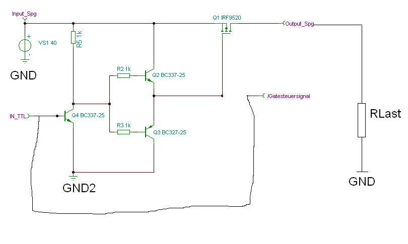

Hallo, suche eine Möglichkeit ein Steuersignal zu invertieren, dass Problem liegt darin dass es die Quelle nicht belasten soll und wenn möglich diskret aufgebaut werden soll. Also quasi Inverter U1 ersetzen, dachte da an eine Basisschaltung oder der Gleichen.
ein BS170 ...ein fetchen mit einem R vor dem Gate in klassischer Grundschaltung...bildet einen Inverter,der Dein Signal nicht belastet.

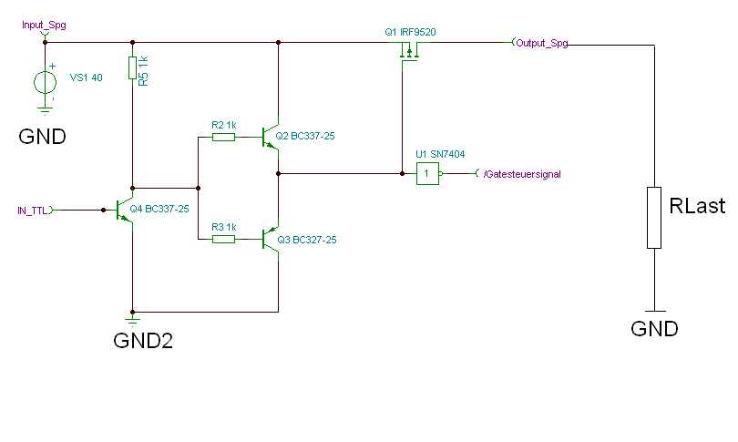

ich hatte die Frage auch erst so verstanden, dass links weniger Strom fließen soll, aber es geht um den Inverter rechts. Ist das tatsächlich ein Standart-TTL-Inverter?
sag doch erst, wozu das ganze sein soll... - der 9520 bekommt zuviel spg am gate - input ttl? kein widerstd ?
@christop ne habe den nur mal symbolische rein gemacht aber Basis geht eh nich, habe dass mit der Kollektroschaltung verwechselt
@alsch jein ich will den Ausgang sicher auf Masse ziehen, aber die Masse (GND) ist nicht die gleiche wie die der Gate-Treiber-Beschaltung (GND2), weil Ugs nicht größer 20V werden darf, ansonsten könnte ich einen einfachen N-Kanal FET in Verbindung mit dem P-Kanal (Q1) zusammenschalten
Beim Verwenden der Schaltung geht Q1, Q4 und U1 kaputt....
Immer diese Ratespielchen und alles aus der Nase ziehen müssen. Wie wärs denn einfach mal mit Spannungsangaben, um die Raterei zu beenden. Und worauf bezieht sich der TTL-IN und der 7404 ? Und was soll hinter dem 7404 rankommmen ? Peter

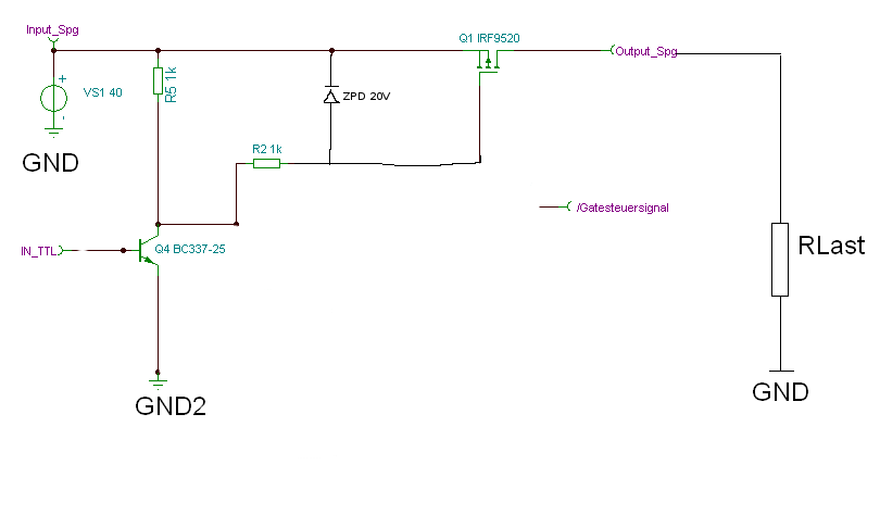

Für mich sieht es so aus also sollten Q2 & Q3 sicherstellen dass das Gate scharfkantig angesteuert wird, erreichen aber genau das Gegenteil.
Das wäre vielleicht mal ein Versuch wert, ist jedenfalls scharfkantiger als das andere.

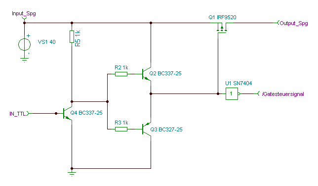

Feadi wrote: > Das wäre vielleicht mal ein Versuch wert, ist jedenfalls scharfkantiger > als das andere. Was hast Du denn für ein lahmes Oszilloskop (fmax = 1kHz) ? Bei riesigen 2kOhm Entladewiderstand für die Gatekapazität hast Du ne super lahme e-Funktion, die bei ner PWM mit Sicherheit den FET zerschießt (analog-Betrieb). Die Komplementärstufe (ohne die Basiswiderstände) nehme ich auch, ist super steilflankig und der FET bleibt schön kühl. Peter
leute leute leute... Die Basis von Q4 wird mit TTL-Pegel (5/0V) angesteuert. Was wird wohl passieren, wenn die Basis-Emitter-Strecke (pn-Übergang) 5V bekommt... Das ein FET keine 40V Gate-Source Spannung veträgt, wurde ja erkannt, allerdings ist die Lösung nach letztem Anhang gate_ansteuern2-feadis_loesung.png) nicht wirklich gut, wegen flankensteilheit. Es sollte schein eine Gegentaktschaltung sein. Diese sollte gleich so konzipiert sein, dass die bereitgestellte Gatespannung einmal Ub und einmal Ub-Ux ist. Wobei Ux kleiner max. 20V sein sollte... Dazu gibt es mehrere Schaltungsmöglichkeiten bleibt die EIngangsspannung dauerhaft über (je nach Schaltungsauslegung zB15V), dann zB so: http://www.mikrocontroller.net/attachment/19987/PMOS.PNG kann die Eingangsspannung auch weiter sinken, dann hat eben genannte Schaltung Probleme und es könnte zB so gemacht werden: http://www.mikrocontroller.net/attachment/19963/netzteil.png (siehe hier nur den Teil der FET-Ansteuerung)
@Peter Dannegger: > Was hast Du denn für ein lahmes Oszilloskop (fmax = 1kHz) ? Mein Oszi hat 100 MHz Bandbreite, reicht doch oder? Eine e Funktion hat man da, das stimmt, aber ich glaube Du unterschätzt das. > Die Komplementärstufe (ohne die Basiswiderstände) nehme ich auch, ist > super steilflankig und der FET bleibt schön kühl. Ich habe mit dieser Art Transistoren zu verschalten sehr schlechte Erfahrungen gemacht. Peter, ich würde gerne Deine Meinung zu der Sache im Anhang hören. Gruß, Feadi

Bei 4 kHz ist meine Schaltung recht steilflankig. Und hat zusätzlich den
Vorteil dass die Spannungsbegrenzung für das Gate schon mit drinn ist.

@Feadi: Nicht zwingend. Sowas lag mit ziemlicher Sicherheit an ungeeignetem Aufbau. Und ja, bei 4kHz sieht alles steil aus. Ok-ich weiß nicht mit welchen Frequenzen der Threaderöffner arbeitet. Aber 4kHz ist doch nix, für ein Schaltnetzteil.(falls es sowas werden soll) Und falls es eine Motorbrücke wird, mit hohen Strömen, dann freut euch auf die Umschaltverluste.. Und 300pF als Gatekapazität, das ist für "normale" FET's wie der im Schaltplan angegeben utopisch. Realistischer ist wohl die Größenordnung 10nF... Gruß Matthias

Nun, 300pF ist die EIngangskapazität. Ich rechne, zur Dimensionierung von Ansteuerschaltungen, immer mit der "total-gate-charge". Da diese Ladung dem Gate zum Durchsteuern zugeführt werden muss. In den meisten Datenblättern gibt es ein Diagramm wo die total-gate-charge als Funktion der (End)Gate-Sourcespannung aufgetragen ist. Diese Nehme ich immer, multipliziere sie mit der Schaltfrequenz und habe den mittleren Strom der als Verbraucher in die Dimensioneirung der Ansteuiersachaltung eingeht. Im Dblatt des IRF9520 steht zB: total gate charge: 22nF bei Ugs = -10V das ergibt etwa 2,2nF.... Pauschal gilt: Je geringer der RDSon, desto höher notwendige Gateladung.. Leuchtet ja auch ein...

Anbei mal ein Schaltungsauszug. T101 ist die Potentialverschiebestufe. R133 legt die Gatespannung auf etwa 12V fest (bei DVCC = 5V). Ohne T100/T103 sah die Gatespannung scheußlich aus und der FET fing schon an zu rauchen. Die wirksame Kapazität, die man umladen muß, ist die Gate-Drain-Kapazität multipliziert mit der Spannungsverstärkung. Daher kommt man auf mehrere nF. Peter
T101 & R105 würde ich eher als Stromquelle bezeichnen, will aber nicht rummaulen... Sieht sehr gut aus die Schaltung...
Matthias wrote: > T101 & R105 würde ich eher als Stromquelle bezeichnen, will aber nicht > rummaulen... > Sieht sehr gut aus die Schaltung... Stimmt auch und der Strom erzeugt dann an R133 die Gatespannung. Man könnte aber auch sagen, es ist ne Basisschaltung. Alle 3 Transistoren arbeiten im Analogbetrieb (ungesättigt) und sind daher schön schnell. Peter
