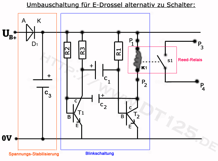

Habe mir die Schaltung die ihr im Anhang findet nachgebaut. Sie soll
statt eines Tachosignals ca 120Hz erzeugen und so eine Geschwindigkeit
von ca 50 km/h simulieren. Nur irgendwie tuts die Schaltung nicht so.
Liegts an den Werten der Widerstände? Oder daran das ich einen BC547B
verwendet hab? Wenn ich Spannung draufgeben (12 Volt) schaltet das
Relais zwar, jedoch nur einmalig! Woran kann das liegen? ich blick
einfach nicht mehr durch.
Wenn man auf die Flache Seite vom Transistor schaut kommen der Reihe
doch C B E oder? Auf der Seite von der Schaltung stands nämlich anders,
was mich irritiert hat, habe mir vorsichtshalber das Datenblatt bei
Conrad heruntergeladen.
Und hier noch die Bestückungsliste:
T1 + T2: Transistor BC547 npn
D1: Diode 1N4148 (Uni.Diode)
C1: 10µF 25V Kondensator (Elektrolytkondensator)
C2: 100µF 25V Kondensator (Elektrolytkondensator)
C3: 470µF 25V Kondensator (Elektrolytkondensator)
K1: Reed-Relais 12V = 1000 Ohm (z.B. Sil Reed , bei Conrad Elektronik;
Best-nr: 504602-62)
R1: Widerstand 1 kOhm , 0,6W
R2: Widerstand 15 kOhm , 0,6W
R3: Widerstand 470 kOhm , 0,6W
Sorry für die ganzen "blöden" Fragen aber bin in diesem Gebiet eher
Neuling.
Falls das nichts wird mit dieser Schaltung, könntet ihr mir eine andere
vorschlagen?
MfG
Jan

Wenn Du unbedingt diskret bauen willst:
http://de.wikipedia.org/wiki/Multivibrator
die funktioniert besser als Deine Schaltung.
Ansonsten: 555.
von jack (Gast)
Nachtrag:
Bau den Multivibrator erstmal symmetrisch auf (Wiki).
Also gleiche Kondensatoren und Widerstände für jede Seite.
Wenn das läuft, kannst Du mit verschieden großen Kondensatoren
experimentieren und die Schaltung kennenlernen.
von Matthias (Gast)
und denke an die freilaufdiode über dem relais..
sonst stirbt der transistor...
von Sonic (Gast)
Guck' mal ins Datenblatt deines Reedrelais, ob das die 120Hz auch kann!

In deiner Schaltung ist die Spule des Relais als Lastwiderstnd im
Multivibrator. Da die Spule eine Induktivität ist beeinflusst sie die
Frequenz. Ich würde da lieber einen Widerstand 'reinmachen und noch eine
Transistor-Schaltstufe für's Relais spendieren.
Mit dem 555 geht's natürlich eleganter.

Die Frequenz des AMV ist f = 1/(t1 + t2) = 1,44/((R1 + 2R2) x C1).

von Jan M. (theburning)
Hey!
Ich danke euch allen vielmals für eure wirklich zeitaufwendige Mühe mir
das alles zu erklären! Hab mir heute mit dem 555 etwas gebaut und hat
auf Anhieb funktioniert! Respekt vor solchem Fachwissen!
