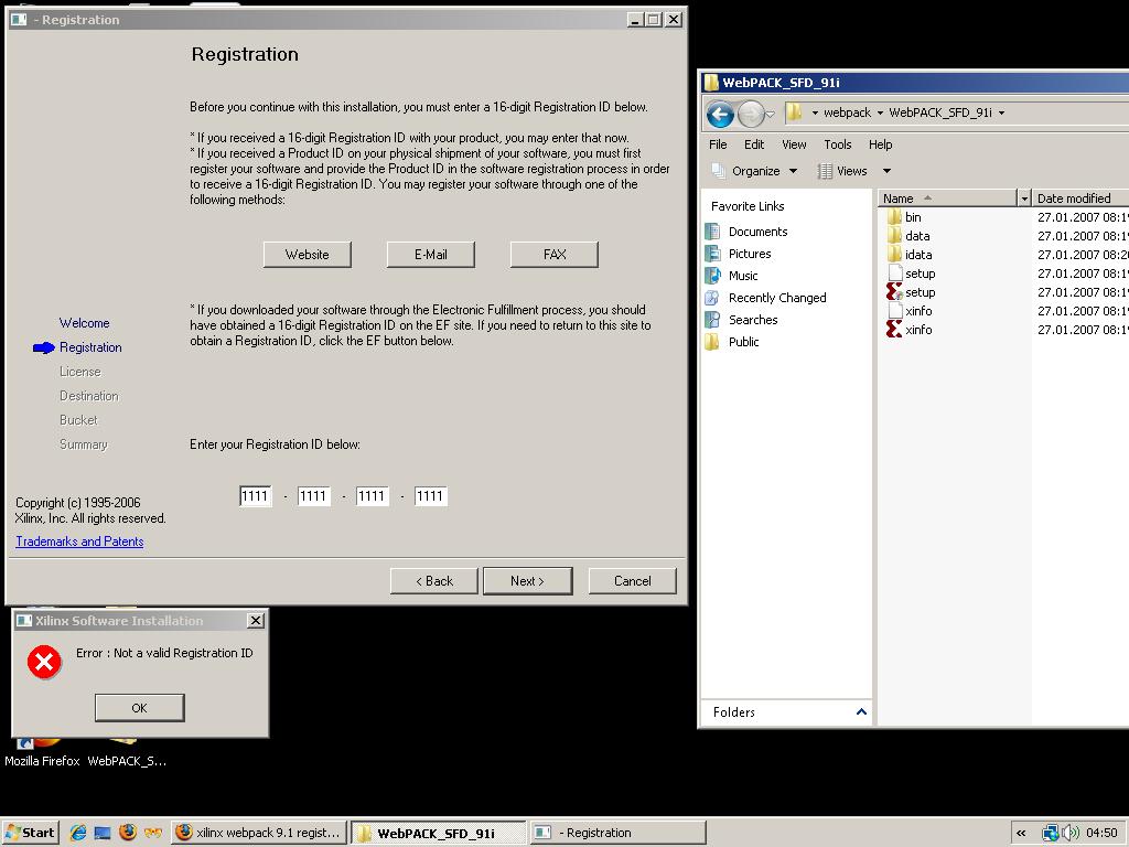

Hi. Ich hab mich bei xilinx.com registriert, ich hab gigabyteweise das webpack runtergeladen und nu fragt er mich bei der Installation nach einer "Registration ID"... wenn ich mich bei xilinx.com einlogge, komme ich ueber die Product ID von webpack die er mir gesagt hat auf ne Seite wo scheinbar die Registration ID stehen sollte... nur steht da: "Registration ID: N/A". Kennt das jemand? Was macht man da? Grüße
Meinst Du sowas? Name: Rumpel Stilzchen Product ID: OWW123456789 Registration ID: N/A N/A heisst hier "not applicable", auf deutsch "entfällt". Also das Webpack ist kostenlos, da brauchst keine Registration ID. Keine Panik, alles im grünen Bereich!
Ja genau sowas mein ich. Problem is jetzt nur: Er fragt mich bei der Installation und macht ohne Registration ID nicht weiter.
Sicher das es das ISE-Webpack ist, das du installierst? Nicht das EDK, Chipscope oder andere Extras? Schick doch mal nen screenshot mit der Abfrage und fehlermeldung.
ich habe da nur als dummy 11111.. alles einsen eingegeben. Vesuch es mal. Wilst du das Tool als Einsteiger nutzen ???? .
Hier der Screenshot. 11111... geht nicht. Naja "einsteigen"... wir benutzen die Vollversion im Institut und ich wollte es halt daheim haben.
Hm, lt. screenshot ist es nicht das falsche. bei Linux tauchte diese Abfrage nicht auf. Ich werd morgen mal Windows auf die Pelle rücken und Kollegen befragen. Ist vielleicht auf deiner Kiste irgend ein altes ISE o.ä. drauf? Und Du bist ganz sicher, das es nicht die Foundation-Version ist?
http://download.xilinx.com/direct/webpack/91/WebPACK_SFD_91i.zip da hab ich das Webpack gezogen. Da war gar nix drauf, frische Vista Installation. Grüße

Hi, ich habe das selbe Problem auch mit der 9.2i - wohlbemerkt unter Linux (Ubuntu 7.10) Die Installation besteht auf der Registration-ID. Mal sehen, ob etwas aus der Support-Mail wird. Schönen Tag noch, Thomas P.S.: da als ältere Version nur die 8.2 noch für Linux verfügbar ist, werd' ich's wohl mal mit dieser versuchen.
Hatte genau das gleiche Problem eben auch (Linux). Nach setzen der Umgebungsvariable DVDROOT findet er die Lizenzdaten im Unterverzeichnis idata. Stand in einer FAQ auf der website..
