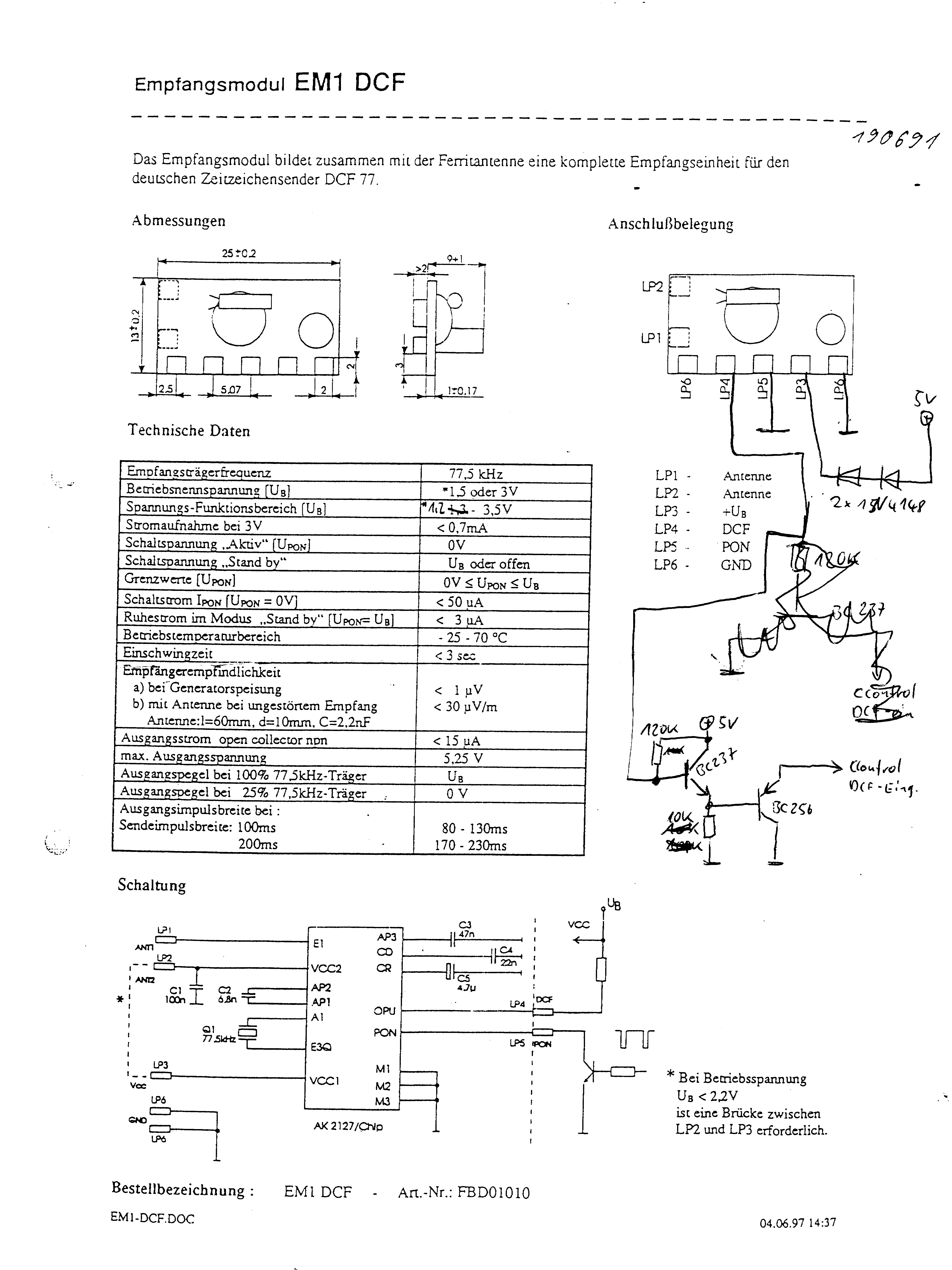

Hallo ich habe vor ca 10 Jahren ein DCF77 modul von conrad bestellt. Hat von euch noch jemand ein Datenblatt herumflattern und könnte es mir bitte schicken. im anhang habe ich ein bild. vielen Dank mfg michael klaube

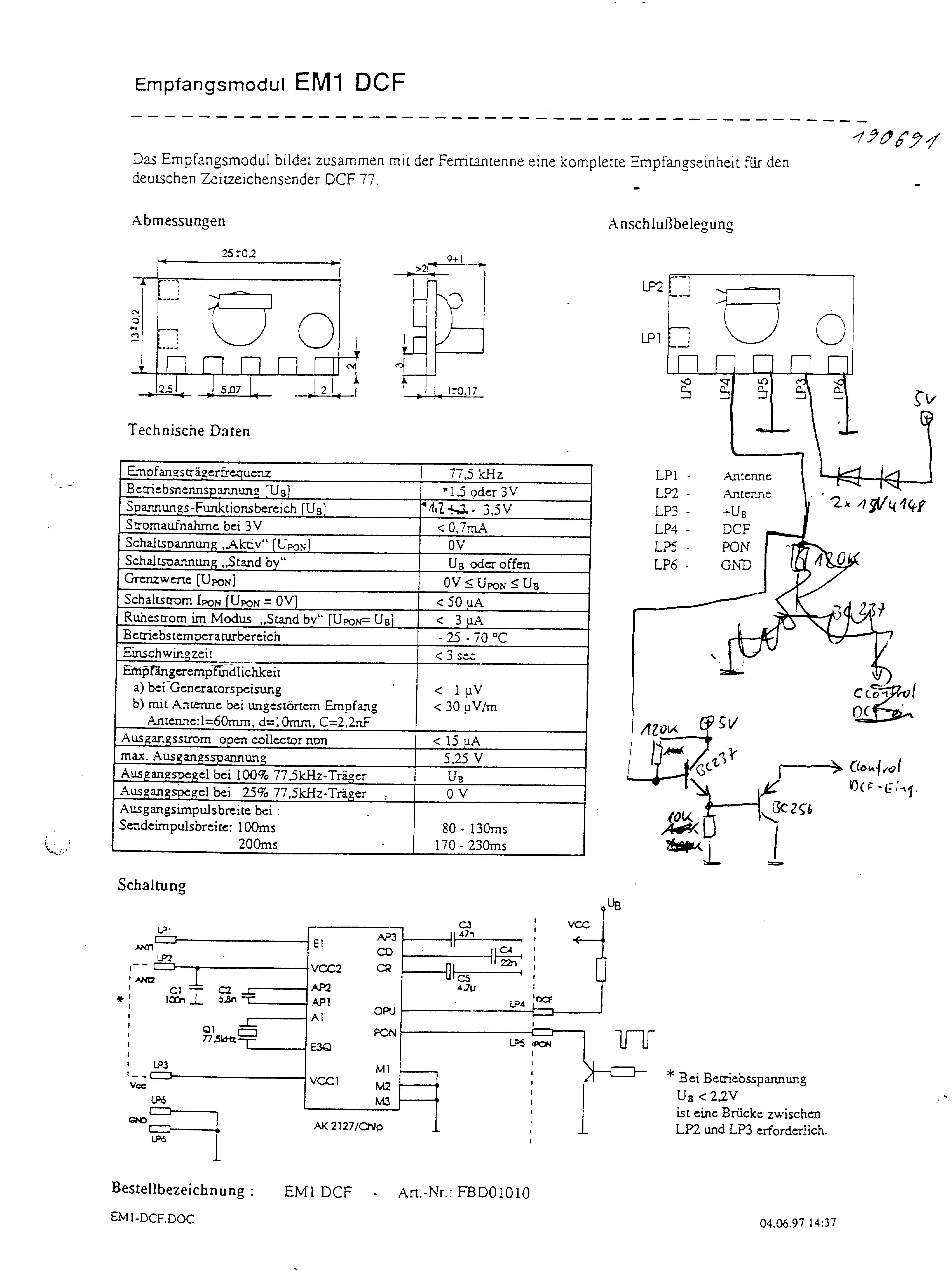

@Michael Klaube: Du meinst vermutlich dieses hier: http://www2.produktinfo.conrad.com/datenblaetter/625000-649999/641138-sp-01-de-DCF-Empfaengerplatine.pdf MfG, Dirk
Wenn es der T4224 (=U4224) ist gibts hier noch mehr: http://pdf1.alldatasheet.com/datasheet-pdf/view/26127/TEMIC/T4224.html

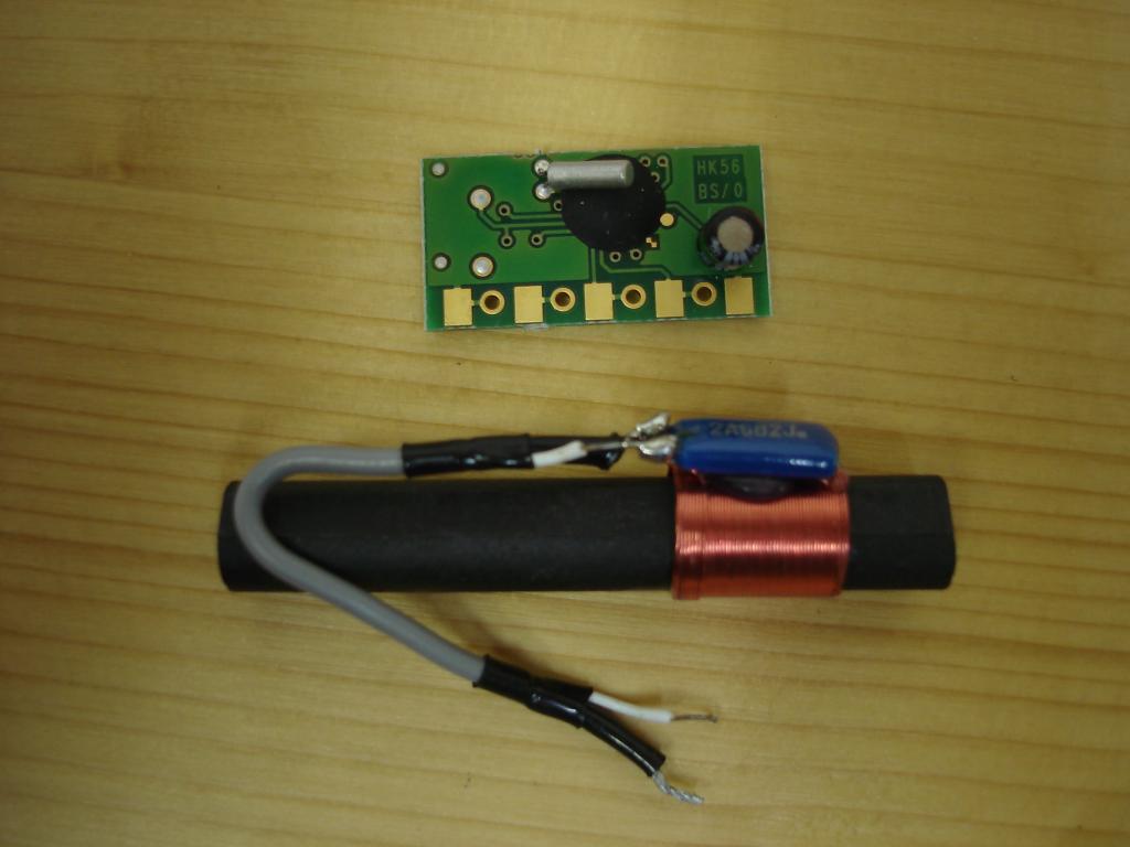

Sorry, hier ist das Bild. danke für eure antworten, leider sieht meins ein wenig anderes aus. ich hoffe es klappt jetzt mit dem anhang
Ich hab das Modul und das Handbuch dazu hier. Was brauchst du denn? Das Ding hat 24 Seiten und die möchte ich nicht unbedingt alle Scannen! Schaltbild reicht dir? Gruss Ralf
Hier dann mal das Schaltbild. Sonst finde ich auch nix interessantes mehr in dem Handbuch! Ralf
Hey R@lf vielen Dank. ein frage noch, mit welcher spannung kann ich das teil betreiben=? vielen dank nochmals ;)
Hallo, den UE2124 habe ich im Netz nicht gefunden, üblich sind 1,5-3V. Bisher waren alle ähnlichen DCF-ICs, die ich im Netz gefunden habe, mit maximal! 5,5V angegebn, würde ich aber nicht unbedingt probieren... Mit 3V sollte aber eigentlich nichts schief gehen. Gruß aus Berlin Michael
der UE2124 hatte eine Versorgungsspannung von 2V . ( 1,2 V .. 2,2 V max. ) Das Modul von Conrad hatte diesen IC drauf ( war so 1994 ). Gruss Steffen
Sorry, ich schau hier nicht so oft rein! In meinen Unterlagen steht: Versorgungsspannung: 1,2 ...1,4...2,2V Stromaufnahme im Betieb: 600µA Standby: 2µA Schaltstrom: -15µA Das sind nur die wichtigsten Angaben. Ich nutze die Flussspannung einer grünen LED, das sind dann ca. 2,1V Klappt schon seit Jahren! Gruss Ralf

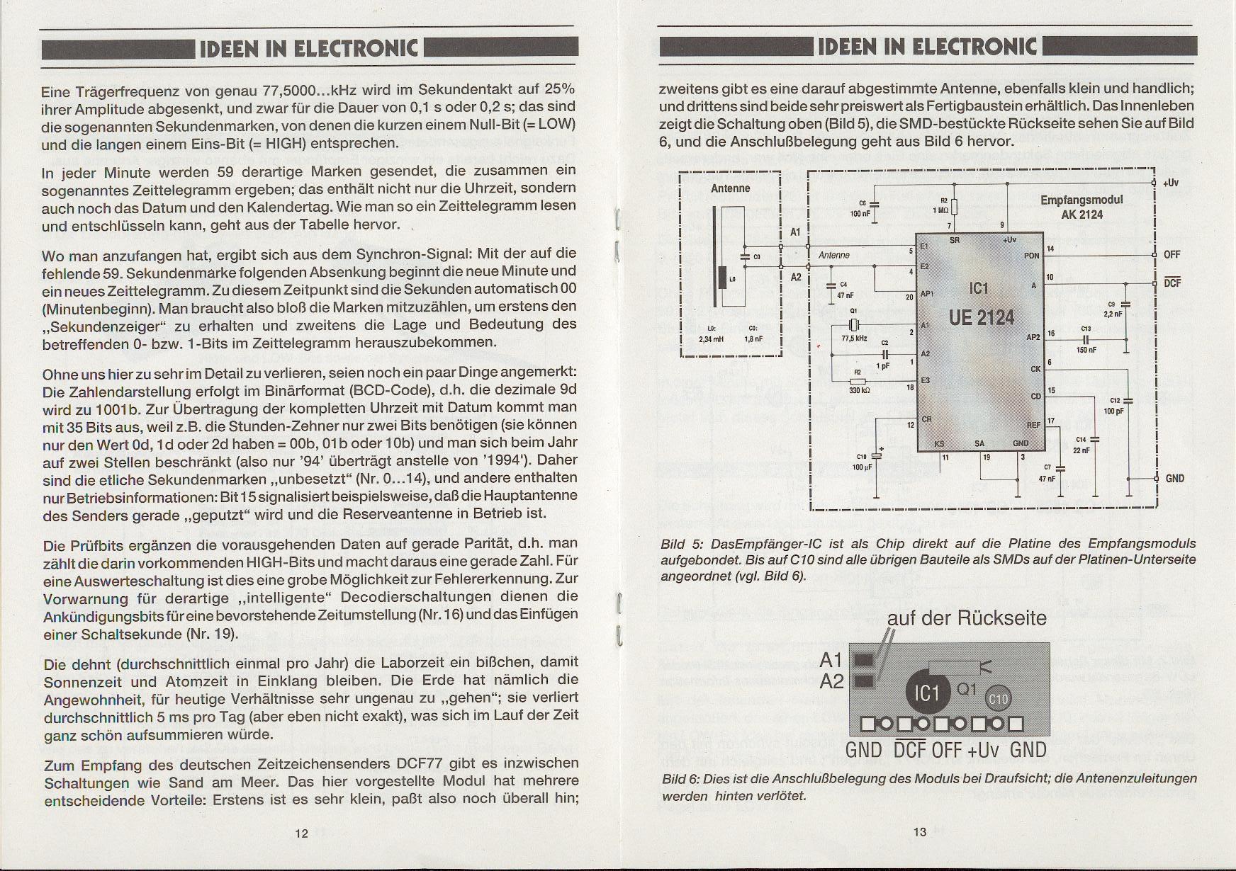

Hallo, hier ist noch ein PDF-File, da scheint auch genau dieses Modul mit Schaltung aufzutauchen. Komischerweise habe ich kein komplettes Datenblatt zum UE2124 gefunden, der UE2125 ist im Datenblatt wieder mit Ubmax 5,5V angageben... Im Artikel sind für das Modul mit dem UE2124 auch 2V angegeben. Gruß aus Berlin Michael
Hi, ich denke das ist das Teil. Sind nur noch'n paar Zeichnungen von mir mit drauf. Ich hoffe es hilft.
