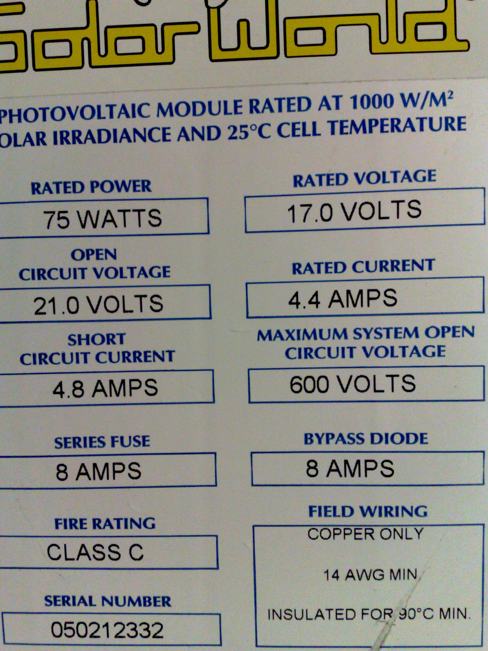

Hm, also ich hab jetzt ein PV-Modul hier, wir hätten bis jetzt zwei zur verfügung. (Siehe angehängtes Foto) Mit getriebe und übersetzung ist es soeine sache, wir haben nen knappes buget. Im Prinzip würde ich vom Motor (großes ritzel) an eine kleines Ritzel am tretlager gehen und vom großen ritzel am tretlager auf ein kleines ritzel an der schraube. Ok es kommt bei allem auf den wirkungsgrad an. Mein entwurf von der schraube muß ich auch noch mal überdenken bzw verfeinern. An ein anlasser vom motorrad hatten wir auch schon gedacht, hm. Ob wir batterien zwischen schalten dürfen haben wir bis jetzt nicht rausgefunden, weil bei den ausrichtern des renns keiner ans telefon geht. Das dashier nen alter thread ist und der sich auf nen akkuschrauber am fahrrad bezieht stimmt schon, aber ich hatte halt weil bei uns auch bald ein akkuschrauberrennen stadtfindet daran gedacht. so denn.

> Hm, also ich hab jetzt ein PV-Modul hier, wir hätten bis jetzt zwei zur > verfügung. (Siehe angehängtes Foto) Ganz ehrlich: Die Solarzellen sind zu schwach. 2 x 75W = 150W und das nur bei besten Bedingungen. Bei leichter Bewölkung und nicht 90° Anstellung zur Sonne werden daraus 75W abzüglich der Verluste in der Motoransteuerung, im E-Motor und im Getriebe ~50W. Das wird kaum reichen um ein 7m langes Boot auch nur merkbar fortzubewegen. Zum Vergleich: Im Urlaub fahre ich ein 4 1/2m Boot mit 45PS = 33kW an der Welle, das erreicht ca. 55kmh. > An ein anlasser vom motorrad hatten wir auch schon gedacht, hm. Anlasser haben meist schlechte Wirkungsgrade und sind nicht auf Dauerbetrieb ausgelegt. > der sich auf nen akkuschrauber am fahrrad bezieht [...] Wo steht denn was von Fahrrad??
Hm, stimmt jetzt wo ich alles nochmals überfliege, das mit dem fahrrad war wohl in einem anderen Forum wo ich kurz zuvor drin war. Ups... Ja naja ich hab mir auch schon gedacht das das mit den PV modulen nix wird, naja mit den dingern kam meine Professorin an. Naja nen versuch war es wert. Dann schließen wir die an ventilatoren an damit die leute die strampeln bissel kühlung haben :-D Aber danke für eure meinungen und gedanken. Mal gucken was wir noch so mit den dingern anstellen.
