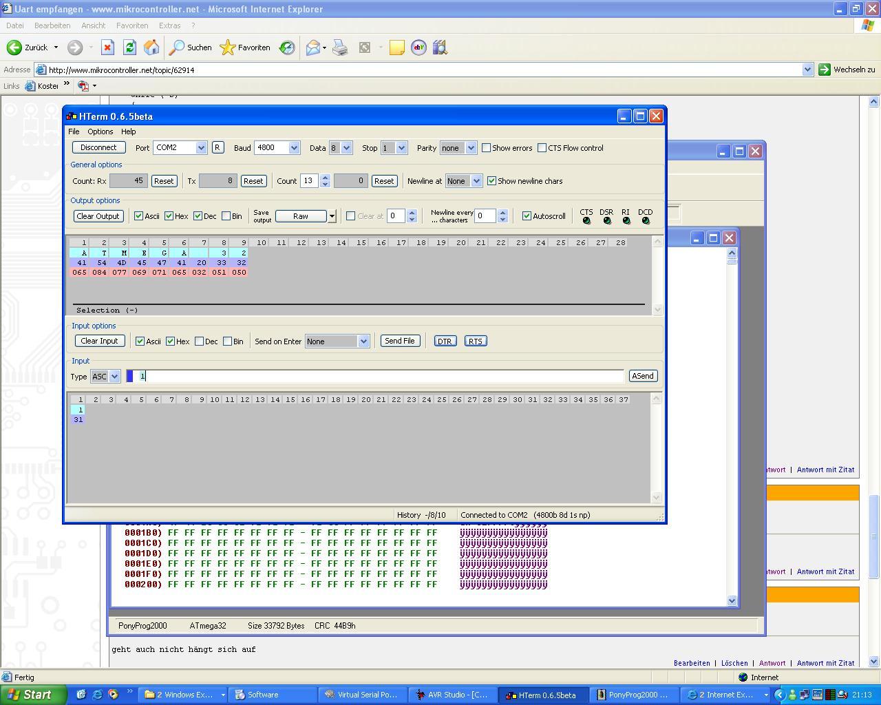

Hallo i sende mit dem Programm siehe Anhang HTerm.exe eine 1 als Ascii über die RS232 Schnittstelle Leider weiß ich nicht genau wie ich das UDR abfragen kann??? mit If()...usw Wenn ich die Daten empfangen habe möchte ich auch das PA0 auf high ist. mfg Mathias Koch

Nein Was muss man sonst noch was definieren RXD und TXD Port??? Passt der Code serial.c oben mfg Mathias
Mathias Koch wrote: > Nein > Schlecht. Aber du siehst im Hyperterminal den Text ATMEGA32. Das heist für mich, dass das Kabel und der MAX232 zumindest in Hinrichtung (µC an PC) funktioniert. Hast du im Hyperterminal, die Flusssteuerung auf 'keine' gesetzt? Ganz sicher?

Ne geht leider auch nicht hab mal ein Bild der RS232 Schaltung beigelegt ATMEGA 32 gibt es immer aus nur bei "uart_receiver(); " denke i mal hägt sich das programm auf RXD auf PDO TXD auf PD1 mfg

>ja hab ich geht auch nicht mit dem AVR Simulator funtkionierts wenn ich >RXC auf eins setze Da fehlen Satzzeichen... Meinst du: "ja, hab ich. Geht auch nicht. Mit dem AVR Simulator funtkionierts, wenn ich RXC auf eins setze." ? Dann sieht es so aus, als würde dein RXD-Pin kein Signal bekommen. Das einfachste wäre dann, den RX- und TX-Pin des MAX232 auf der TTL-Seite direkt miteinander zu verbinden (ohne Mikrocontroller dran). Dann solltest du im Terminalprogramm genau das sehen, was du auch schickst ("hardwired Echobetrieb"...).
Oben angezeigtes bild T1out 14 hat 6.61 Volt R1out hat 0 Volt Wenn ich das Kabel mit 2-3 verbinde kommt was beim hyp term raus wenn ich T1out und R1out verbinde tuat sich nix
