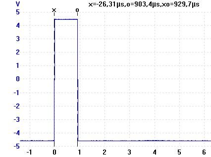

ich habe hier ein BT Modul welches sich über die UART Schnittselle
konfigurieren lässt und dafür ein UART Break braucht um in den Command
Mode(so heisst der) zu kommen.
Nun habe ich hier im Forum gesucht und auch eine Anleitung gefunden wie
ich solch einen Break erzeuge.
Baudrate halbieren und ein 0x00 senden.
Allerdings bin ich mir nicht sicher ob das was ich da sende auch dem
entspricht.
Ich habe mal das Signal mit dem Oszi aufgezeichnet und angehängt.
Es wäre super wenn mir jemand sagen könnte ob es dem entspricht was ich
brauche bzw. wenn es nicht stimmt, ein Bild anhängen auf dem ich sehe
wie das aussehen muss.

von Sören R. (monofone)
komisch das bild wollte nicht

von Joerg W. (joergwolfram)
Das mit dem baudrate halbieren ist schon eine gute Idee, da ein Break
ein Null-Signal von mindestens einer Bytedauer ist. Wenn man nur 0x00
sendet kommt ja das Stop-Bit und das ist 1.
gruß Jörg
Danke Jörg,
also gehe ich recht in der Annahme das, mein Signal ein korrektes UART
Break ist?
Achso vll. noch die Werte ich sende auf 9600 und beim Break auf 4800
baud/s.
danke
Sören

von Bernd R. (Firma: Promaxx.net) (bigwumpus)
oder hier:
http://www.lookrs232.com/rs232/waveforms.htm
logisch "0" wäre richtig (von mir).
Es gibt also ein Startbit, aber kein Stopbit...
So wie es aussieht komme ich mit meinem code nicht zu dem erwünschten
erfolg:
void send_uartbreak(serial *interface){
  //set baudrate to half of original rate
  tWord baud = FRQ / (4800 *16L) -1;
  *interface->ubrrh = (tByte) (baud >> 8);
  *interface->ubrrl = (tByte) baud;
  //send ASCII NULL
  *interface->udr = 0x00;
  //restore original baudrate
  baud = FRQ / (UART_BAUD_RATE *16L) -1;
ist das ein zu schneller wechsel zwischen den baudraten so das das
interface schon wieder auf 9600 arbeitet bevor das zeichen überhaupt
gesendet wurde ?
von Stefan W. (wswbln)
> gesendet wurde ?
...das kann gut sein. Du solltest nach dem Senden des Nullbytes warten,
bis das TX-Shiftregister leer ist bevor Du die Baudrate wieder
umschaltest.
