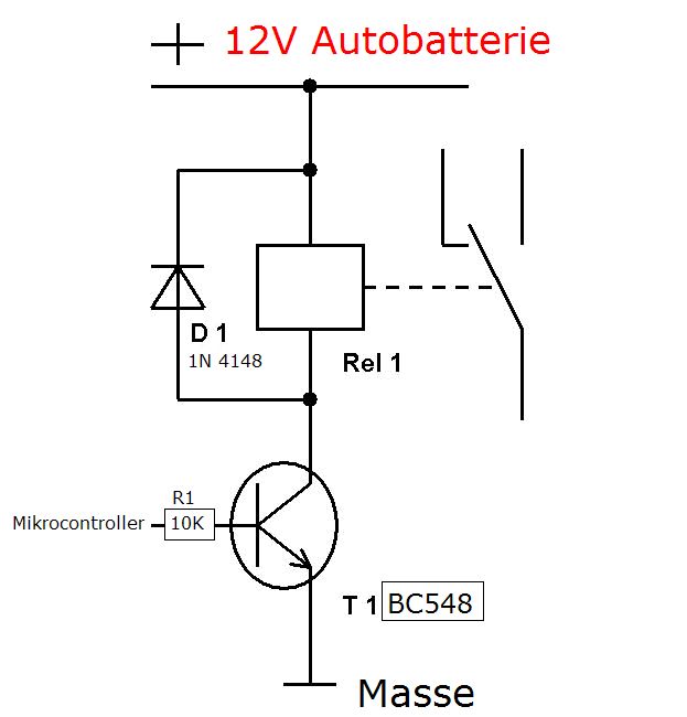

Ok erstmal danke für die Hilfe. Ich habe mal schnell eine kleine
Schaltung gemalt, wie ich es nun anschließen würde. Wo würde der Elko
dazwischen kommen? Und was für einen würdest du nehmen? Zu dem Relais
noch mal. Würde gerne eins von Conrad nehmen. Wie wärs mit dem? 505196 -
62. Dürfte doch für eine extra Beleuchtung mit 8 Watt und 12 Volt
ausreichen.
von Otto (Gast)
@Mark,
für Deine Verbraucher reicht das Relais, keine Frage, aber denke auch an
den Fall der Fälle: einen Kurzschluss über den Relaiskontakt.
Das Relais muß auch den 3,5-fachen Kurzschlußstrom für 0,5s aushalten.
, bis die Sicherung auslöst.
Deine Schaltung ist OK.
